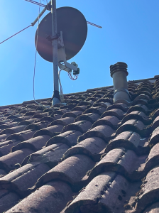

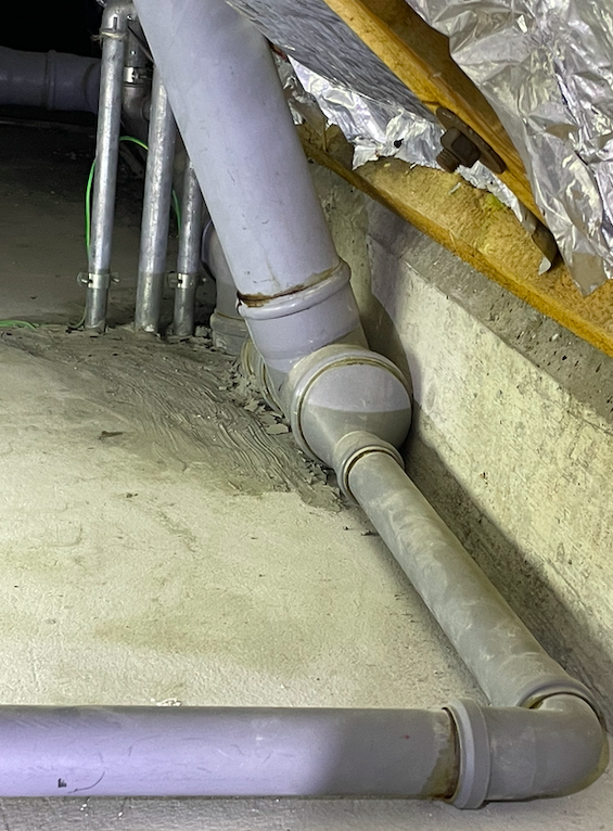

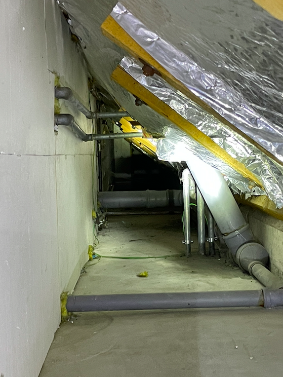

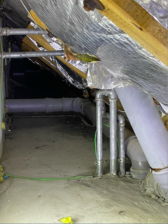

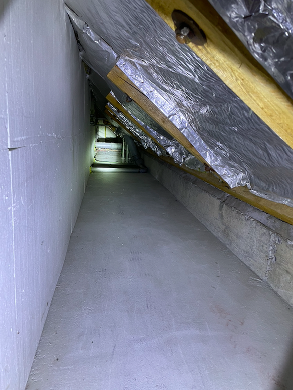

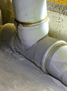

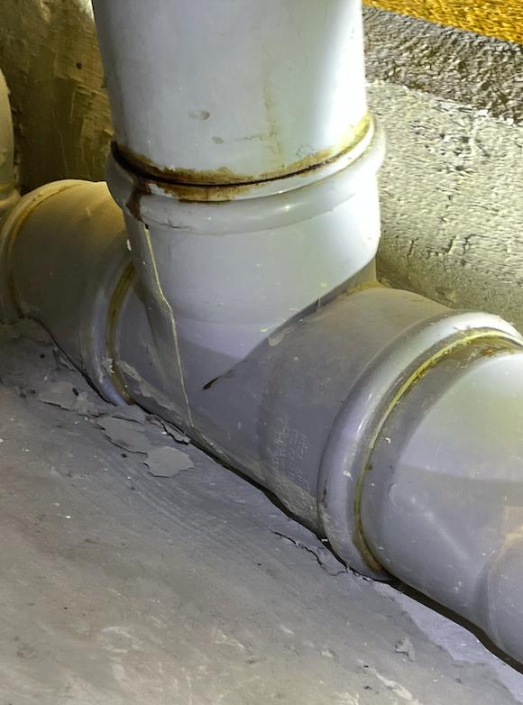

    Hallo Liebe Bauexperten,
    wir haben ein Einfamilienhaus BJ 1983, das im 1. OG einen Kniestock/ Drempel hat, indem Wasserleitungen sowie Entlüftungsrohr geführt sind (siehe Bilder).
    Problem: Aus dem Kniestock/Drempel kommen unangenehme Gerüche, die ich als Modergeruch, Kellergeruch beschreiben würde.
    Die Fragen an die Community bei Betrachtung der Bilder wäre somit
    1. Woher können diese Gerüche kommen (Mauerwerk, Glaswolle, Entlüftungsrohr?)
    2. Wie würdet Ihr vorgehen und was überprüfen?
    Ich danke Euch für Eure Tipps und Meinungen.

    Da die Verbindungen der HT-Rohre augenscheinlich nicht dicht sind, wären das meine ersten Verdächtigen.

    Du hast die Geruchsquelle exakt bebildert. Das T-Stück an der Entlüftung ist undicht, es rinnt Kondensat innen herunter und es wird damit garantiert auch Luft aus dem Abwasser in den Bereich strömen.
    Sieht nach Pfusch aus, wer hat das wann gemacht?
    krieche mal weiter rein und mache besser Fotos von der hinten liegenden WC-Leitung.

    Vielen Dank für Eure Meinungen bisher. Das wurde wie im Baujahr des Hauses 1983/1984 gemacht und das auch von einer Fachfirma.
    Was mich auch noch ein wenig stutzig macht ist, dass der Geruch im Sommer deutlich stärker ist.
    Das hieße dann T-Rohr erneuern oder? Wird ja ein ziemliches Gefriemel werden in dem Bereich.

    Das T richtig abdichten würde reichen.

    Würdet Ihr das in Form eines Dichtklebebands oder eines Dichtmittels/masse empfehlen?
    Falls noch andere Lösungsmöglichkeiten in Betracht kämen. Gerne her damit?

    Klebeband
