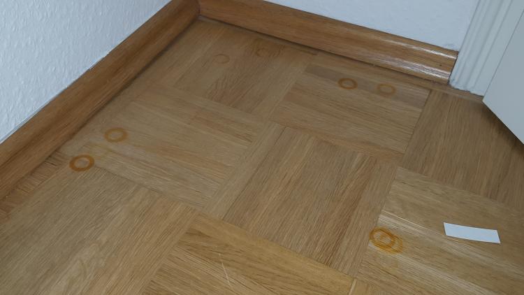

    In unserer neuen Mietwohnung stinkt es buchstäblich aus einer Sockkelleiste vom Parkett. Der Geruch ist als bitter und alt zu beschreiben. Das Haus wurde 2012 saniert. Ich vermute Feuchtigkeit oder Klebstoffe. Aber warum kommt der Geruch nur an dieser Stelle? Unter dem Parkett befindet sich eine Fußbodenheizung.
    Wer hat eine Idee?
    Danke vorab.

    Viel zu wenig Informationen und ohne Bilder/Pläne schlecht einzuschätzen. Ist der Fußbodenaufbau komplett neu hergestellt? Welche Materialien wurden verwendet?

    Ich habe als Mieter leider weder Pläne noch die Info, welche Materialien verwendet wurden.
    Ansich ist der Aufbau komplett neu. War Erstbezug. ich lade ein Bild hoch. Darauf sind Spuren zu erkennen. Der Vormieter scheint dort etwas abgestellt zu haben...

    Druckstellen zu erkennen. Der Gestank kommt aus der Ecke links. Im Detail nix weiter zu erkennen. Müsste die Leiste entfernen.

    Dann entferne sie doch mal und spiel detektiv ODER du verminderst einfach deine Miete selbständig. An deiner Stelle würde ich dazu noch mal einen Juristen befragen, Geruchsbelästigungen sind jedoch ein triftiger Grund für eine Mietminderung. Informiere deinen Vermieter noch einmal über das Problem. Wenn er dann nicht handelt kannst du die Miete um einen bestimmten Prozentsatz reduzieren. Dein Vermieter wird sich dann schon kümmern. Ich würde das auch nicht auf die leichte Schulter nehmen. Für den Fall, dass Schadstoffe in die Raumluft gelangen KANN eine gesundheiltiche Gefährdung bestehen- schildere das einfach deinem Vermieter. Mit den Abdrücken hat das augenscheinlich erstmal nichts zu tun. Ich tippe mal auf eine tote Maus oder so was ;)- kommt zumindest häufig vor.
    Fest steht aber: dein Vermieter MUSS sich darum kümmern. Es ist nicht deine Aufgabe herauszufinden, woher der Geruch kommt.

    Vielen Dank für Deine Antwort. Der Vermieter hat mir grad geantwortet...er kontaktiert den Parkettverleger. Ich bleibe dran. Die Druckstellen sehen rostig aus. Viell stand da ein Zimmerbrunnen oder ähnliches. Ich tippe auf Wasserschaden. Das erklärt den bitteren Geruch. Sind aber nur Vermutungen. Generell ist das Parkett schlecht und wie du sagtest, zu früh auf den Estrich verlegt worden.

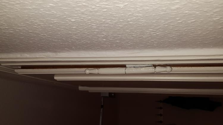

    Steht leider Kopf. Ich hoffe, man erkennt es dennoch...
    Habe hier Chancen zur Mängelanzeige?
    Bauabnahme des ganzen Objektes war zu Beginn des Jahres. Ich frage mich, welcher Gutachter das abnimmt.

    Ich habe die Mängel bei Übergabe der Wohnung angemahnt. Die Verwaltung weigert sich, die Mängel im Protokoll aufzunehmen u verweist ständig auf ein Baugutachten. Ja, es ist Altbau.
