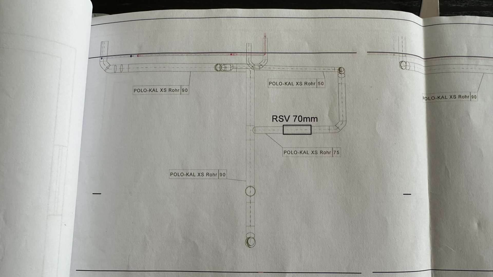

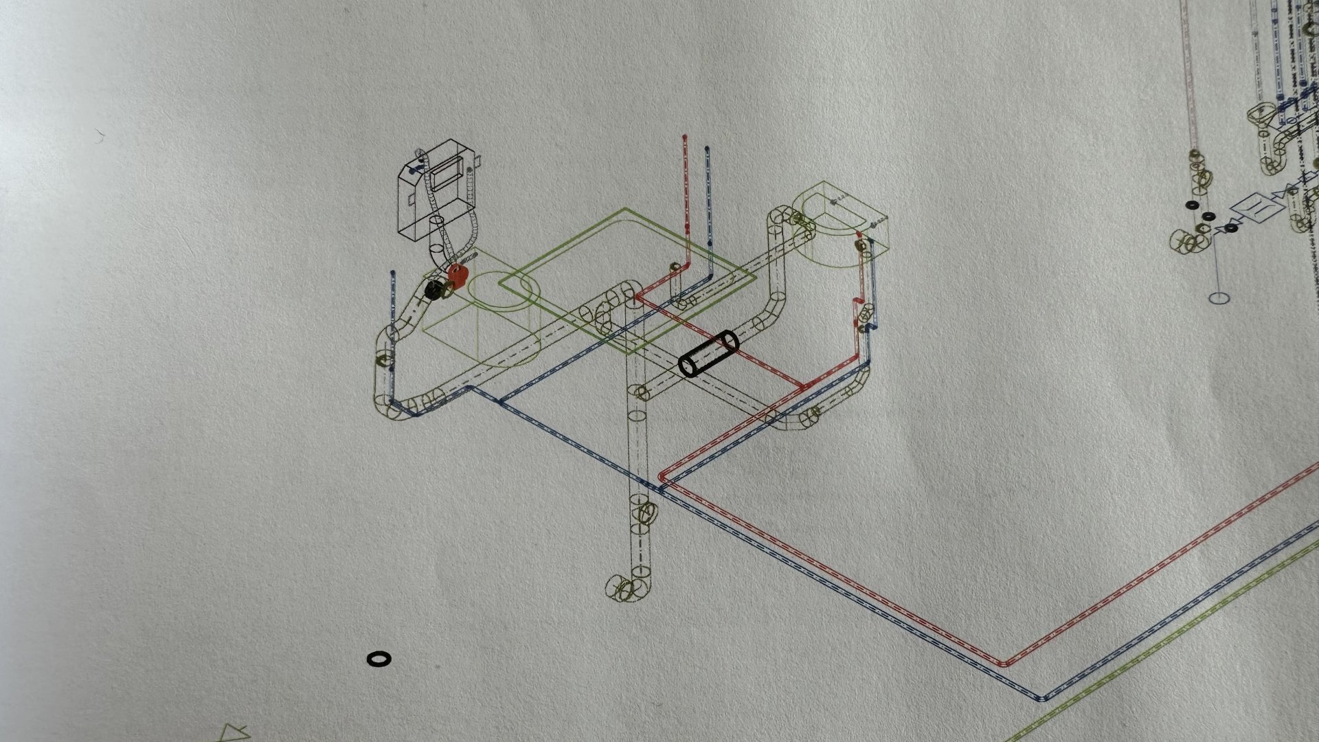

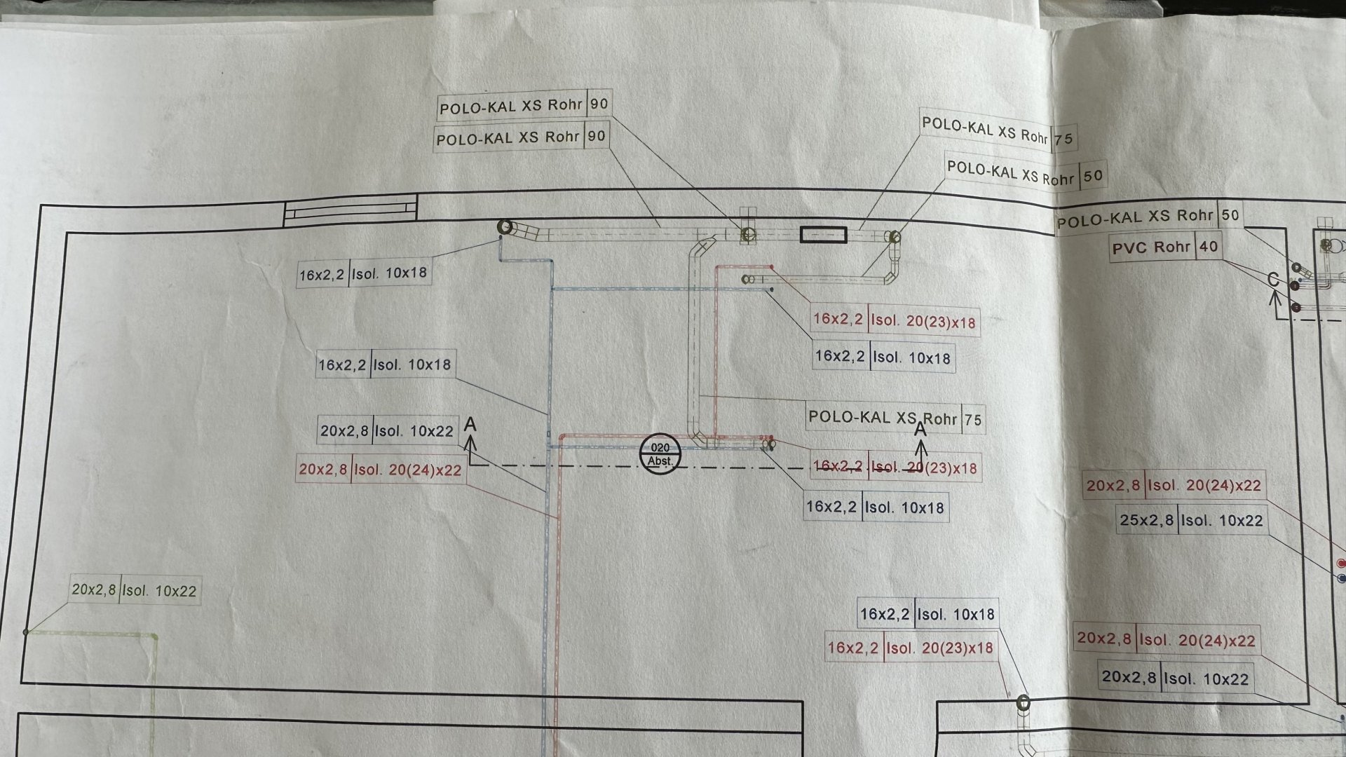

    wir haben neu gebaut und eine starke Geruchsbildung im Gäste WC (Erdgeschoss).
    im Gäste Wc ist an einem Strang angeschlossen:
    - Toilette
    - Dusche
    - Waschbecken
    Nach Abwasserplan, ist die oben genannte Konstellation nicht an die Entlüftung über das Dach angeschlossen, sondern wird über die direkt darunter liegende Abwasserleitung im Keller abgeführt.
    Der Geruch kommt nach unserer Auffassung direkt aus der Toilette beziehungsweise Spülkasten (Wasser im Spülkasten ist Sauber, WC auch regelmäßig gereinigt). Wir haben das Waschbecken und auch den Abfluss der Dusche abgeklebt. Leider weiterhin eine Geruchsbildung —> muss von der Toilette kommen. VOC Wert von einem Raumluftmessgerät schlägt auch aus.
    Wasser ist in der Toilette und Syphon der Dusche und Waschbecken zu erkennen. Bei Spülung des WC im Hauptbad (OG) und Ablauf der Badewanne merkt man eine Bewegung in der Toilette des Gäste WC (Unterdruck)?
    Wäre in unserem Fall eine Anschluss an die Entlüftung der Abwasserleitungen notwendig gewesen. Was können wir tun? Der Geruch macht uns langsam wahnsinnig ;-).
    Anbei Bilder vom Planwerk.
    Danke für Eure Unterstützung.

    Ja klar. Seltsame Frage.
    Eine Ent- und Belüftung über Dach nachrüsten.
    Wer hat denn diese Planung verzapft? Das beste CAD nützt nichts, wenn der, der davor sitzt keine Ahnung hat.

    Gibt es eine Norm etc. die in meinem Fall eine Entlüftung der Abwasserleitung vorschreibt? Und welcher Absatz oder Formulierung?
    Muss extra über das Dach entlüftet werden anhand einer zweiten Entlüftung oder kann/darf an die bestehende Entlüftung vom Hauptbad im OG (nicht untereinander angeordnet) angeschlossen werden (Einfamilienhaus).

    Ja bestimmt wird sich nicht quergestellt. Allerdings habe ich noch keine Nachweise, dass die Ausführung im von mir angehängten Planwerk nicht zulässig ist. Daher die Bitte die Passage aus einer gängigen Norm bereitzustellen. Leider finde ich selber nur Hinweise, dass z. B. bei WC und Waschbecken eine direkte Ableitung über die Kanalisation ohne anschluss an die Abwasserentlüftung erlaubt ist, wenn der Weg kleiner x. Allerdings ist bei mir noch eine Dusche mit im Strang angeschlossen (siehe Anhänge).
  20. #20 simon84, 06.08.2023
    23.350
    6.949
    DIN 1986 ?
