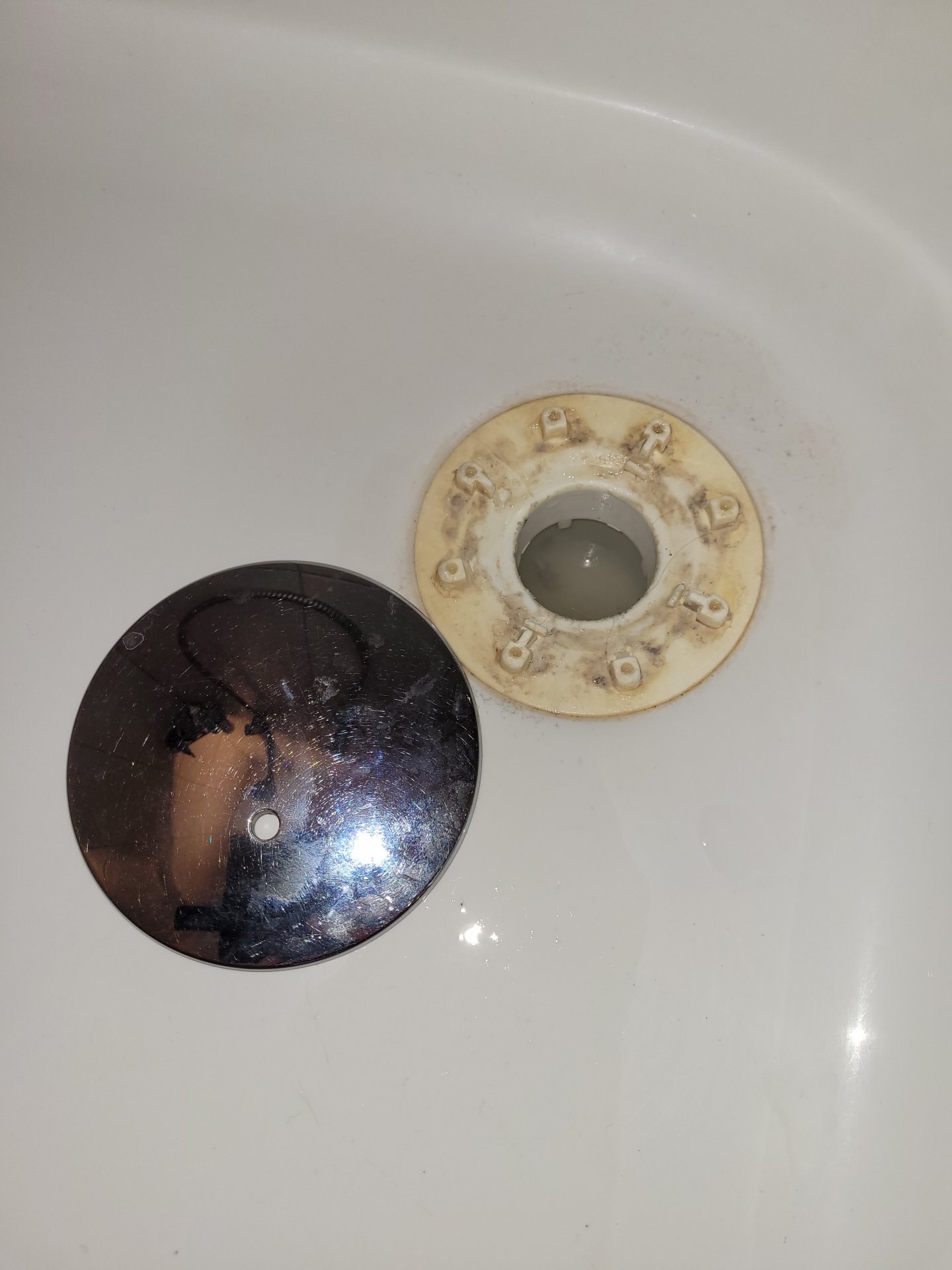

    Guten Tag, Unsere Dusche ist Baujahr 2005. Ich habe vor ein paar Jahren leider das Tauchrohr entfernt da die Dichtung kaputt war. mir war damals leider nicht bewusst, dass dies Nun zu einer Geruchs
    belästigung führt. Ich habe viel Zeit damit verbracht im Internet ein Ersatzteil zu finden. Das Problem ist, dass ich nur das Lochmaß habe nämlich 45 mm ( rund ). einen Hersteller oder ähnliches habe ich leider nicht, müsste aber thermoplex sein. gibt es hier eine Universallösung?

    wenn ich wenn ich es noch recht in Erinnerung habe war das Rohr komplett im Rohr versenkt, sodass nichts herausragte, quasi plan.

    Foto?

    Sorry, anbei

    Hersteller und Modell der Abfluss Garnitur rausfinden , evtl Viega? Ersatzteil kaufen und einbauen

    Suchen Sie mal nach TECE Tauchrohr in bestimmten längen...
    die haben etwas 45mm...
    Ich hätte auch bei mir was rum liegen

    Hatte von viega schon ein satz da. da stand aber der Rand oben über so dass das Wasser nicht korrekt ablief.

    Was steht denn auf der Rückseite von der “verchromten” Abdeckung? Logo oder Hersteller Name sichtbar ? Ist es definitiv viega tempoplex?

    817.072 steht da, konnte aber damit auch nichts finden.
