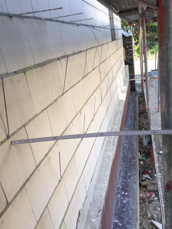

    Das Gewerk Gerüst ist ausdrücklich in der LV Ziff. 8 beschrieben.
    „Gerüst liefern und aufbauen als Arbeitsplattform für die Verblendung und für den Aussenputz sowie als Schutzgerüst entsprechend vorhalten …“
    Demnach ist das Gerüst entweder von vornherein falsch gesetzt worden oder es wird im Nachgang ein „unpassendes“ Gerüst behauptet.
    Die Bauleitung obliegt dem Bauleiter und die Ausführung dem Rohbauer. Scheinbar ist das Gerüst die Ursache für die Verzögerung. Die Ursachen hierfür sind daher bei der Planung oder in der Ausführung dieses Gewerkes zu ergründen.
    Es verwundert uns doch sehr, dass bei einer solchen Vertragslage uns vorgeschlagen wird, das Gerüst nun auf unsere Kosten umzubauen.
    Oder habe ich da etwas übersehen?

    Ich muss Andy Abbitte leisten. Hier hat er zu Recht dem Bauherrn den Rücken gestärkt.
    Das Leistungsverzeichnis ist sowas von eindeutig. Sogar die Konsolenverbreiterung ist beschrieben, allerdings nicht ausgeführt.
    Das Gerüst ist zu dicht ans Haus gestellt und nun im Wege.
    Dumm gelaufen für den BU. Wessen sachverständiger architektierender Bauleiter ist denn da zu Gange? Sprich, wer bezahlt den?

    Heute abend habe ich wie besprochen alle noch zum verblendenden Seiten gemessen und abfotografiert.
    Ostseite: Abstand zum Mauerwerk 60 cm
    Westseite: Abstand zum Mauerwerk 60 cm
    Unser Bauleiter führt folgendes an: da es sich um ein Staffelgeschoss handelt liegt das Gerüst im Obergeschoss auf der Terasse auf und blockiert die Verblenderarbeiten in diesem Bereich.
    Dass das Gerüst im Obergeschoss stört ist nachvollziehbar und nicht Gegenstand unseres Anliegens.
    Es geht uns darum die Klinkerarbeiten soweit wie möglich fortzusetzen, sodass ohne weiteren Verzug die Fenster eingebaut werden können. Dafür würde es reichen das untere Geschoss soweit fertig zustellen und die Fenster einzusetzen.
    Die Attikabrüstung im Obergeschoss ist uns daher erstmal egal.
  6. #26 baumann2855, 20.04.2017
    baumann2855
    baumann2855
    19.04.2017
    190
    12
    Tester
    Essen
