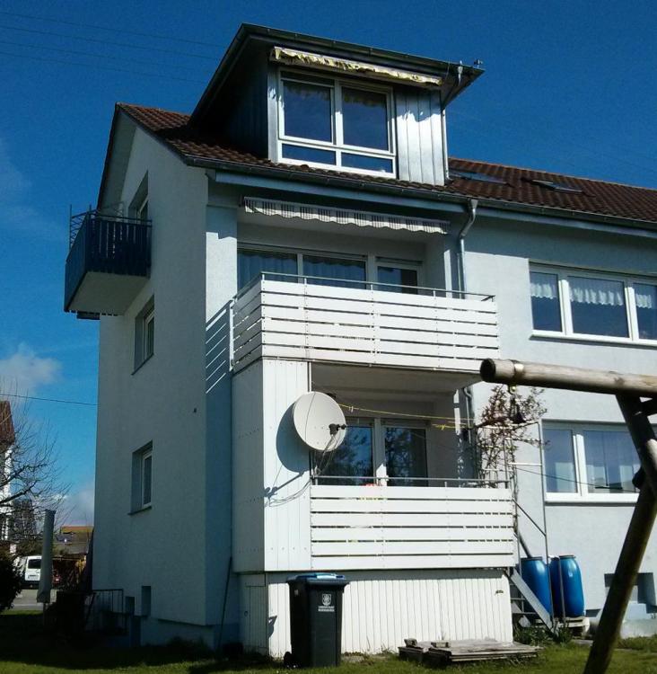

    Ich meinte, lieber 500,- für ein Gerüst hinstellen, mit dem ich auch mein Geländer tauschen und die Fassade putzen kann, als nur für die Markise eine fast genauso so teure Hebebühne. Bei 1000,- sähe es natürlich anders aus.
    Wir haben weder einen Hausverwalter noch jährliche Versammlungen. Es wohnen nur wir drei Eigenttümer drin und regeln das selbst, wenn's was gibt. Die haben mich vor ein paar Jahren net gefragt, ob ich was gegen ihre neuen Balkongeländer hätte und ich frage sie nicht, ob ich meines machen kann bzw. Markise wegschmeißen. Nach WEG sind wir glaub total illegal unterwegs. Aber wen interessiert das?
    Foto wäre mal gut, ja. Muss ich eh machen für den Gerüstbauer. Aber derzeit sähe man da nur lauter Tropfen auf der Linse :motz

    Und weil das Wetter grade so schön ist: hier mal das corpus delicti...
    War mir gar nicht mehr bewusst, dass die Balkone sooo riesig sind. Stehen aber unterm Dach nicht viel mehr wie 60-70cm weit raus.

    Jo, genau so. Gerüst von rechts der Balkone bis links meines Balkons hinter der Kellertreppe oder gar noch is zur Hausecke... Damit komme ich eben auf ca. 90-100m² Fläche, die schon recht teuer sind. Sich möglichweise, falls nicht ZU teuer, aber schon rentieren, wenn ich damit mehrere Sachen gleichzeitig erledigen kann.
    Wenn das dann in zwei Jahren mit meiner neuen Gaube klappt, kann man die restliche Südseite und vll. dazu die Ostseite eingerüsten und auch alles mal reinigen usw. Dann fehlt nur noch der Norden, wo man aber z.T. wegen Garagen gut mit Leiter und kürzerem Gerüst hinkäme.
    Kalle, diese Haken/Anschlagpunkte, wo sind die bei meinem Dach? Ich kann nichts erkennen. Müsste man sowas dann doch irgendwo in die Fassade bohren? Ich weiß halt net, wie fit da die Markisenbauer sind. Was für Dich als Dachdecker noch völlig normal ist, kann für so einen Rolladenmonteuer schon zuviel des Guten sein :eek:
    Achja, und da fällt mir ein: ich hab nur so 'nen popliges 100er Röhrchen aufm Dach als Abluftöffnung für die Küche rechts neben der Gaube. Das Teil ist ziemlich dicht an der Gaubenwand dran... Auch noch 'ne Baustelle, die man aufmachen könnte mit bequemen Zugang per Gerüst. Ordentlicher Dachlüfter mit externem Motor oder wenigstens anstädige 150er Auslass-Haube...

    Bei dir fehlt so einiges... Schneefang, Leiterhaken die müssten theoretisch und auch praktisch vorliegen, weil gesetzliche Pflicht - das nur mal am Rande.
    Wenn der Monteur sich da nicht rauf traut, dann hol die Jungs die mit Höhe kein Problem haben und dazu noch über die nötigen Mittel verfügt Arbeitssicherheit dort oben zu schaffen. Du willst n neue Gaube bauen, brauchst dann wieder ein Gerüst, anstatt nur das nötige zu tun (Markise) auf die Gaubenerweiterung zu warten und dann mi dem vorhandenen Gerüst alles zu erledigen. Du brauchst dann eh ZWINGEND ein Giebelgerüst oder mindestens eine Absturzsicherung am Ortgang. Dann kannst auch gleich den Giebel bis zum Firstscheitel einrüsten lassen.
    Alles andere ist sooo die Geldverschwendung...
