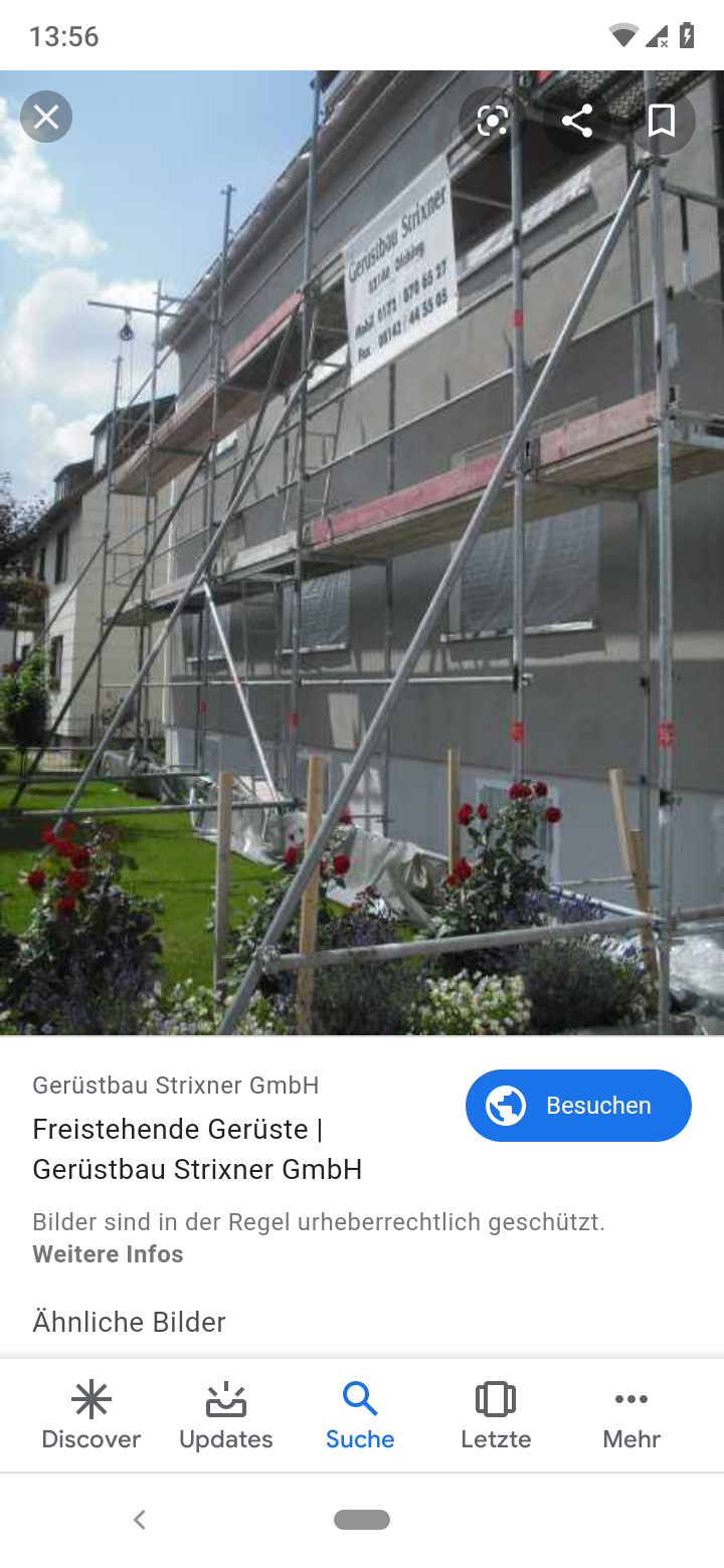

    Hallo!
    Soweit ich weiß, werden Gerüste normalerweise in der Fassade "verdübelt". Anschließend werden die Löcher wieder verputzt. (Haus hat 3 Vollgeschosse)
    Gibt es eigentlich eine Möglichkeit (WDVS-Fassade), Anker nachträglich (Haus steht bereits) dauerhaft setzen zu lassen, damit man nicht jedes Mal aufs neue bohren, verputzen etc. muss? Und ist das sinnvoll?
    Mein Gedanke ist der: Soweit ich das überblicke, sind Gerüste sich sehr ähnlich in den Abmessungen. Demnach liegen wahrscheinlich auch die Befestigungspunkte immer im gleichen Bereich. Habe ich dann an den neuralgischen Befestigungsstellen nicht irgendwann einen Schweizer Käse in der Fassade (Loch an Loch, und hält doch ...)? Ich meine, Häuser werden ja nicht nur für 50 Jahre gebaut, und im Laufe eines Hauslebens kommt mitunter einiges zusammen, bei dem ein Gerüst erforderlich ist: Anstrich, Dach, Wartung Solarthermie-/PV-Anlage, ...

    Haus und WDVS-Fassade stehen bereits. Der von Dir verlinkte Dauergerüstanker scheint mir nicht nachrüstbar zu sein.
    (Habe das im Originalposting jetzt explizit ergänzt.)

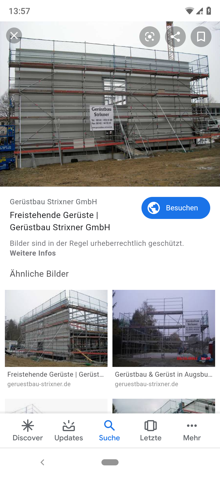

    Nein. Nachrüsten ist da nix. Ich würde an ihrer Stelle mit einem Gerüstbauer vor Ort beschauen, nach Ihrem Tread 2 VG plus DG?wenn ihr Gebäude nicht gerade 50m lang ist und genügend Freiraum vorhanden,stützt und strebt man dies ab, Verschraubt wird dann am Sparren oder Dachkonstruktion.Wer es ganz exklusiv mag der baut dann halt ein Podestgerüst hin, dies benötigt aber viel Grundfläche.

    Hi!
    Nein, es sind wie beschrieben drei VG. Das DG kommt noch hinzu. Um die Ecke kann man das Gerüst nicht stellen, da das Haus angebaut ist.
    Wieviel Freiraum benötigt man für das Abstützen von so einem Gerüst?
  6. SIL
    10.874
    4.219
    Ab 8 m+ ca geschätzt.
