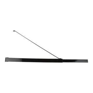

    ich habe mal ein bisschen gestöbert und dann habe ich gesehen, dass es fürs Gerüst so Schwenkarm-Kräne gibt:
    (siehe Foto)
    Der Arm ist bis 600 kg belastbar, das ist ja enorm. Hält ein durchschnittliches Gerüst an einem EFH sowas aus? Mir kommt das viel vor. Wofür setzt man diese Kräne ein?
    LG Berni

    Nein, ein normales Gerüst ist nicht für derartige Kragarme ausgelegt. Man darf den nicht einmal ans Gerüst anbauen, da kein offizielles Zubehörteil. Was man ans Gerüst anbauen darf steht in der Zulassung des Gerüstsystems...
    Die werden überwiegend von Laien für Mutproben verwendet. Meine Meinung.

    Super, danke für die Info.
