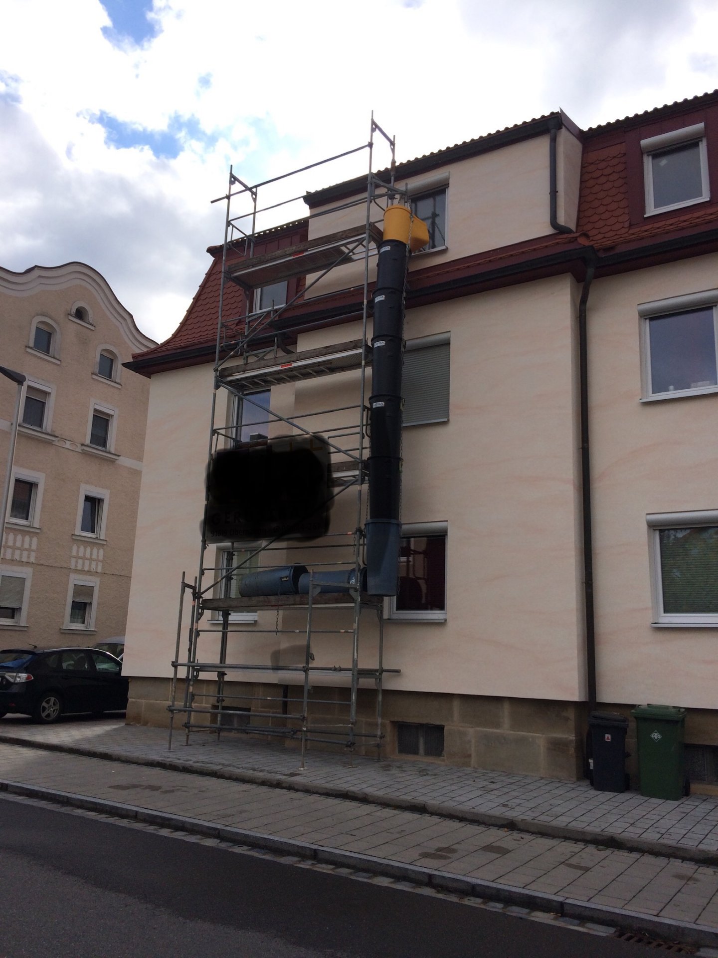

    Ich habe 2018 für meine sehr guten Freunde einen Gerüstbauer ( aus meiner Verwandtschaft) vermittelt. Nach fast 7 Monaten kam nun die Rechnung und es hat uns den Atem verschlagen - 3400€ für nen Gerüstturm 2,5x10m mit 8m Schuttrohre und 14m Bauzaun, Standzeit 12 Wochen. Leider hat er sich kein Angebot machen lassen, sonder darauf vertraut, dass die Kosten wohl schon passen- sind ja meine Verwandten- nun steh ich ein bißchen dumm da. Ich habe im Internet geguckt was so ein Gerüst wohl maximal kosten dürfte und habe nur qm-Preise bis 8€ gefunden- In der Rechnung stehen aber 37,5qm zu 29,95€ - ich kann weder die Fläche nachvollziehen noch den Einheitspreis. Was kann und soll ich nun tun?

    Passt doch... Ca. 9m hoch, 4m Teilung = ca. 36qm.
    12 Wochen x 7 Tage x ca 30 €. Ca. 3100€
    Plus Steuer.

    Hallo , wie kommt ihr auf die qm? 2,5 m Breite x 10 m Höhe sind 25qm! Siehe Foto!
    Aber ich hatte mir eher erhofft, dass mir jemand sagen kann, wie der marktübliche Preis für so einen 25qm Gerüsturm ist. Zur Vollständigkeit: Auf der Rechnung waren auch noch 10 m Schuttrohre zu 22,95€/ldm, 14m Bauzaun zu 9,96€/m, 1 Bautüre zu pauschal 75€. Und dann noch die Miete für 16 Wochen: Gerüst 570€, Bauzaun 291,20€ Schuttrohre 480€, so dann natürlich noch die MwSt. Ich hoffe mir kann da jemand marktübliche Preise nennen, bevor ich mit meinen Verwandten spreche

    Ich brauche also keine Gerüstbauer. Aber vom Hörensagen würde ich die Kosten bei 6 € /m² für 4 Wochen vermuten. Also 12 Wochen: 3 x 6 x 25 m² = 450 € plus. Ob Auf- und Abbau in dem Preis eingeschlossen ist, kann ich mangels Erfahrung nicht sagen, vermutlich nicht.
    Auch die Anker und ähnliches werden vermutlich extra abgerechnet.
    Mal sehen, ob jemand bessere Zahlen hat. Es kommt mir selbst etwas wenig vor.
    Aber man kann auch einen Mitbewerber fragen! Das ist der beste Maßstab.
    Eine andere Möglichkeit ist die Baugeräteliste BGL. Das Buch kostet ca. 150 €.
    Man sollte es sich aus der Bibliothek einer technischen Hochschule ausleihen oder dort einsehen.
    Die Preise sind "konserativ" , d. h. sie sind die obere Grenze. Wer vor Jahren mit diesen Preisen ein Angebot abgegeben hat, bekam keinen Auftrag.
    Bei Schadensersatzforderungen muß der Zahlungspflichtige damit rechnen.
    Kauft man ein neues Gerüst bekommen die gewerblichen Gerüstbauer 45 % auf den Listenpreis.
    Im allgemeinen werden Baugeräte so kalkuliert, daß die Bruttopreise nach 4 Jahren, d. h. nach ca. 36 Monate durch die Miete bezahlt sind.

    Mal richtig rechnen - Preistreiber die daneben sind, wie Miete Bauzaun und Schuttrohre.
    10 m Höhe stimmt auch nicht zudem sind Rahmen vorgestellt mit einen Zusatzboden.
    Es scheint auch 3 m Rüstung zu sein und nicht 2,50....
    Wir fragen Fabian der hat ein gutes Auge :winken
    Und 30 € bei so mini Ding, incl Stand Zeit sind durchaus üblich.( An Abfahrt ist ja mit bei)
    Nöpe.
    Bei so ca ab 10000 qm :Brille
    Sonst ist das vorbei, so viele Hersteller gibt es nicht mehr bzw fusioniert.
    Nicht bei Gerüsten.
    Fazit :Kein Vertrag Pech halt sry, es gibt nicht so etwas wie marktüblichen.... dies ist abhängig von
    Dem Gerüst an sich Konsolen, Breite, Brücken etc
    Von der Stand Zeit es gibt 2 Varianten
    Günstiger Aufbau - Hohe Miete
    Teuerer Aufbau ggf 1 Monat incl und wenig Miete
    Für klassisches Gerüst von 2€ bis 60€ pro m² habe ich schon alles beauftragt, kommt drauf an wann wo wie lange, die 60 €waren Sonderkonstruktion mit Podest Bühnen für 1 Tag am WE, das selbe gilt für Miete von Cent Betrag pro m², gibt es auch pschl nach Vereinbarung per Monat incl kleiner Umbauten

    Was mit dir los, zähle mal die Rahmen und Böden. 4m?du zahlst auch den letzten Boden voll mit incl der Stand Höhe /Arbeitshöhe und der erste Rahmen liegt selten auf +200 der ist in der Regel immer höher :winken

    Mit 3m Bühnenbreite kam ich nicht auf den Endpreis :) Hast schon recht, das sind 3m Felder mal 10m berechnete Rahmenhöhe plus den Vorbau.
    Solange der TE die Komplettkalkulation nicht einstellt, ist das Glaskugelei. Zaun und Schuttrohr haben ja auch noch was gekostet. War das jetzt in den 3400 inclusive oder nicht?
