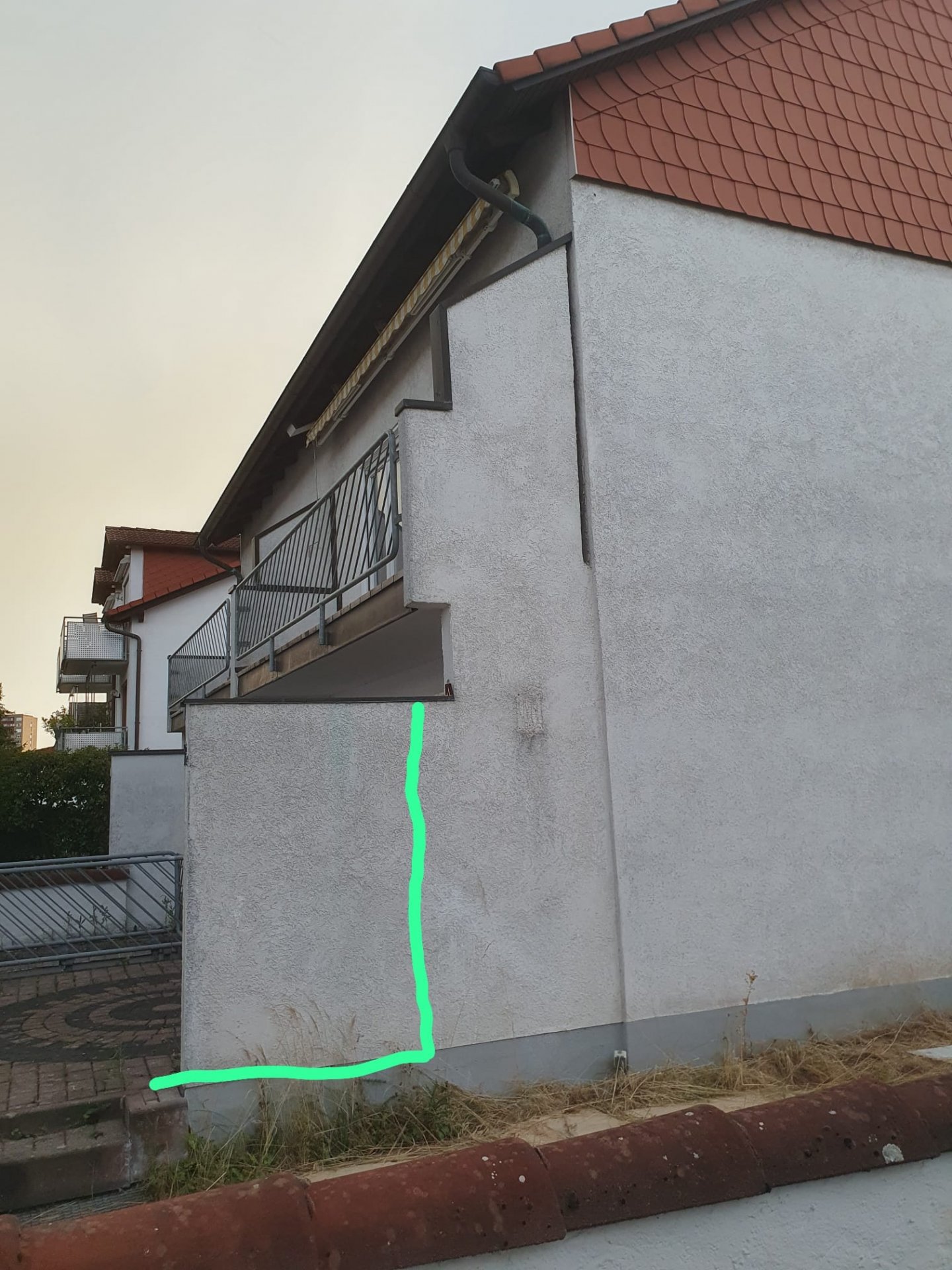

    wir möchten auf unserer Terrasse eine Stahlbetonwand teilweise absägen lassen (siehe Bild). Beim Schnitt wird dadurch ja vermutlich Bewehrung freigelegt. Ich frage mich nun, wie ich den verbleibenden Teil der Mauer richtig gegen Korrosion schütze. Stirnseitig wird es kein Problem geben, da das Haus in den nächsten Wochen gedämmt wird und die Stirnseite somit geschützt wird. Anders sieht es jedoch beim horizontalen Teil der Mauer aus. Außenmauer_Terrasse.jpg
    Was muss ich hier tun? Für Tipps und Anleitungen bin ich sehr dankbar!
    Liebe Grüße

    Verputzen ?
    Oder Beton Spachtel

    Verputzen wäre auch meine Lösung gewesen. Frage mich nur, ob freigelegte Bewehrungen vorher noch behandelt werden müssen, mit einem speziellen Korrosionsschutz oder ähnlichem?
