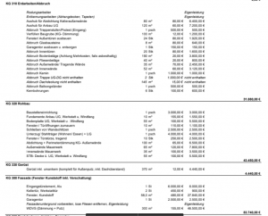

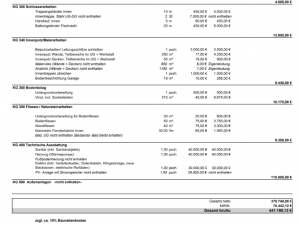

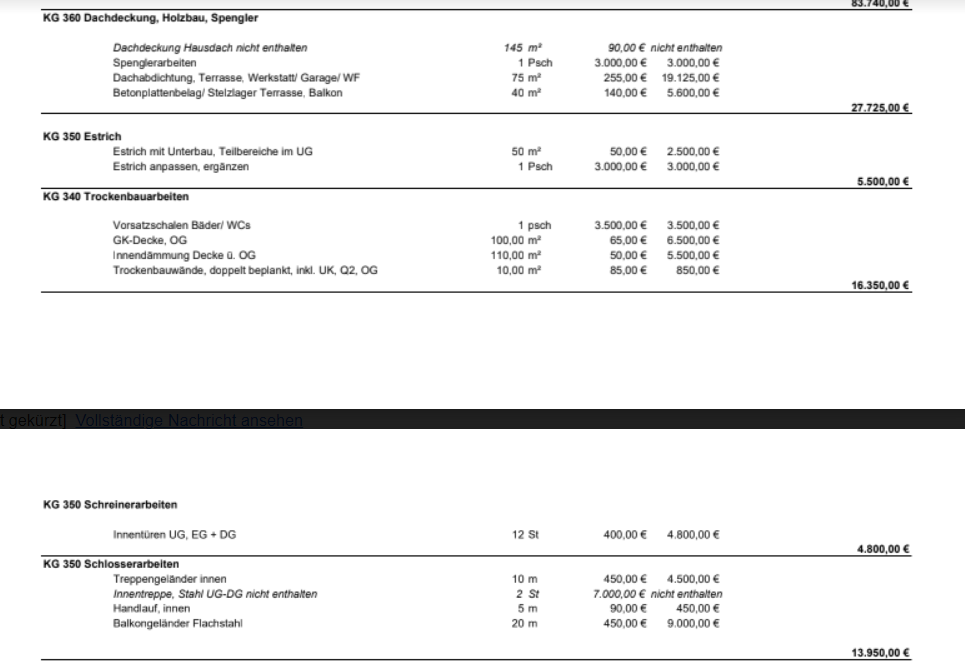

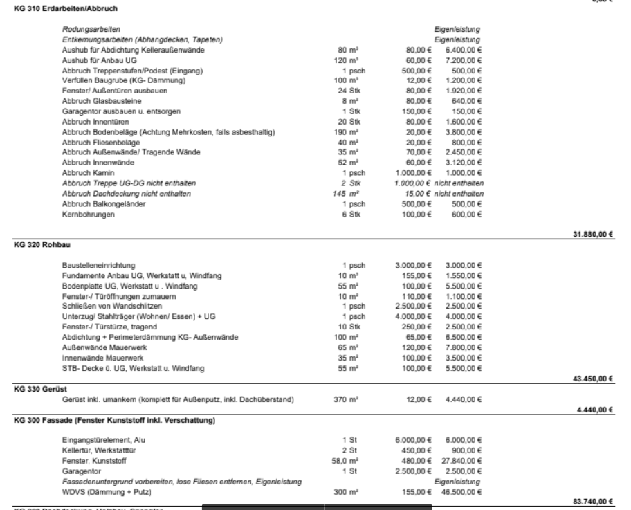

    Hallo miteinander, wir haben jetzt die Kostenschätzung von unserem Architekten erhalten. Ich wollte jetzt mal wissen, ob das so hinkommt und wo man eventuell sparen kann. Eigentlich war unser Limit 400k +50k Puffer. Leider sind es jetzt schon 450k+ 15% Baunebenkosten was schon 500k macht. Dazu kommen ja noch Küche, Einrichtung und Ausenanlage später mal.
    Daten zum Haus:
    BJ: 1963
    Geschosse: KG, EG, OG + kalter Speicher
    QM: ~ 200qm
    Original Zustand seit 1963. Nur eine Kelleraußenwand-Abbdichtung mittels Injektion wurde vor 10 Jahren gemacht.
    Wir haben derzeit noch einen Anbau am Keller von 30qm + Dachterrasse geplant.
    Außerdem muss man ja noch eine Steigerung der Preise berücksichtigen? Was denkt ihr kann man davon in Eigenleistung machen. Türen raus + einbauen, Vinyl verlegen, Abbrucharbeiten, Oberste Geschossdecke dämmen.
    Vielen Dank schonmal für euer Feedback

    Nimm jetzt erstmal die Zusammenstellung her und sortiere die einzelnen Positionen nach dem Positionspreis. Und dann fängst bei den teuersten Positionen an, ziehst bei denen den gefühlten Materialpreis ab (großzügig!) und überlegst ob Du dir das für den Rest überhaupt antun willst. Natürlich kannst dir jetzt mit Türen und Klickvinyl Beruhigungspillen basteln, aber die großen Brocken sind halt andere…
    Btw., weil jetzt gleich kommt „Woher weiß ich den Materialpreis“. Wenn Du es nicht schaffst einen einigermaßen korrekten Materialpreis abzuziehen, dann weißt nicht einmal was man dazu braucht und dann musst dich schon fragen ob du dir das wirklich zutraust…
