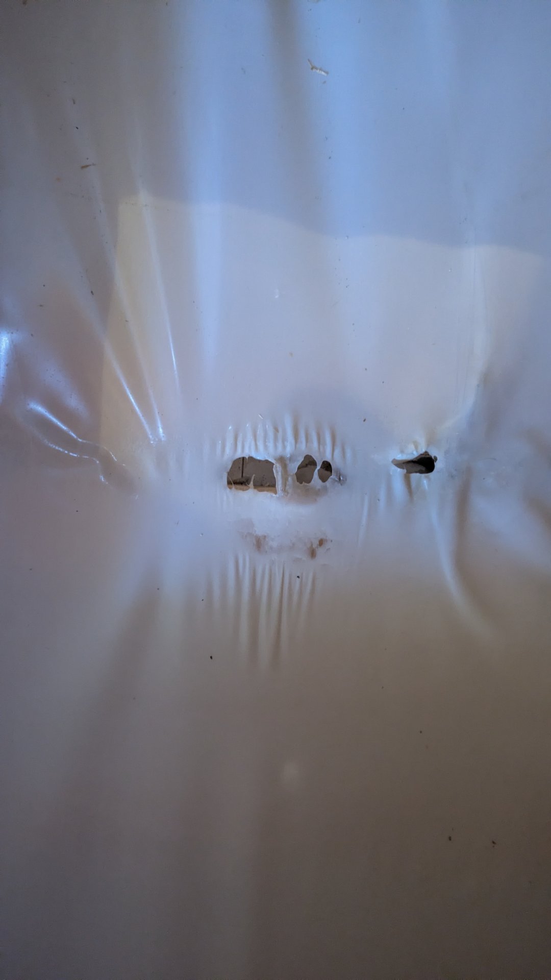

    ich erneuere gerade die Geschossdeckendämmung. Da habe ich gesehen, dass die Dampfbremse oberhalb eines darunter verlaufenden Kabels geschmolzen ist. An dem Kabel hängt eine LED Badezimmer Lampe. Ob da früher mal ein 2 kW Strahler hing weiß ich nicht.
    Die Frage ist, ob die Folie wirklich geschmolzen ist und evtl. eine Brandgefahr besteht, oder ob sie nur soweit erwärmt würde, dass sie durch den Druck des darunter liegenden Kabels aufgerissen ist.
    Danke und Gruß.

    Das ist geschmolzen. Aber das ist schon echt krass. Ich habe mal kurz Google angeworfen und da steht, dass der Schmelzpunkt bei nur ca 80 - 100°C liegt.
    Die Entzündungstemperatur liegt ab 340°C aufwärts. Das es so heiß wird, kann ich mir nicht vorstellen. Die 80°C halte ich schon für realistisch und dafür braucht es nicht mal einen 2 KW-Strahler.

    Ein normales Kabel darf im Einsatzfall die 60°C nicht überschreiten. Damit es die 80°C erreicht, müsste hier was total schief laufen.
    Lass diesen Kreis mal von einem Elektriker prüfen.
    Kontrolliere das Kabel auf Knicke oder Einschnürungen, es könnte hier einen versteckten Kabelbruch mit lokalem Widerstand geben.
    Wie ist deine Anlage abgesichert? FI gegeben?

    Du kannst auch einfach mal das Kabel anfassen bei eingeschaltetem Licht. Solltest du dir Hände fast verbrennen, ist die Leitung zu heiß, wo wir wieder bei dem Hinweis von Fasanenhof sind. Sollte die Leitung kalt bleiben, war es wahrscheinlich ein Deckenstrahler. Selbst die kleinen Halogenstrahler haben eine enorme Hitze abgegeben. Mit den heutigen LED-Lampen tritt das Problem jetzt weniger auf.
    PS: natürlich nur an die Isolierung des Kabels anfassen, wenn es kupferfarbig aussieht, NICHT anfassen ;-)

    Kabel wird leicht warm, aber weit weg von heiß oder 80°C. Gehe davon aus, dass es passt und die geschmolzene Folie durch eine Lampensituation ind der Vergangenheit entstanden sein muss.

    Da ist eine 15 W LED verbaut. Da sollte eigentlich gar keine spürbare Wärme im Kabel entstehen, oder?
