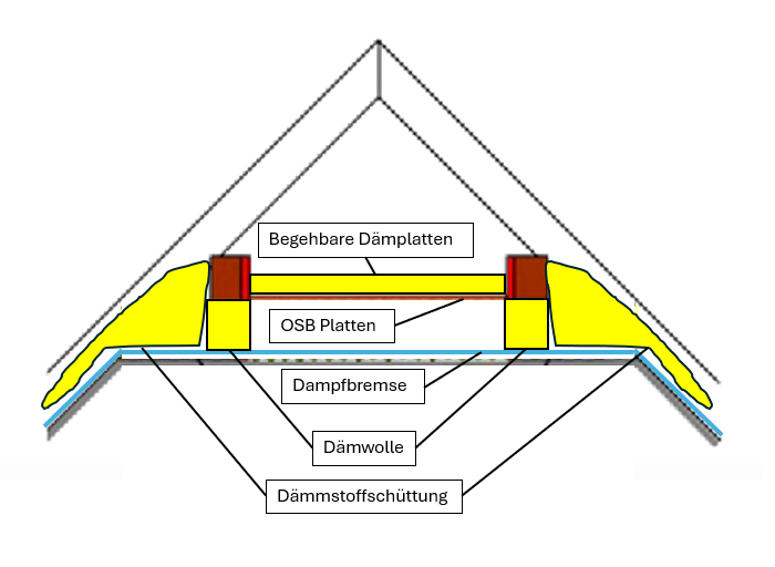

    wir haben mit Schimmelbildung an der oberen Geschossdecke zu kämpfen. Als Ursache hat sich eine mangelhafte Dämmung der Geschossdecke herausgestellt. Nun planen wir diese neu zu dämmen. Wir hatten bereits einen Dachdecker hier, der meinte allerdings, dass es schwierig wird die bestehende Dämmung zu optimieren und er sich da nicht ran wagen würde. Sein Vorschlag wäre entweder das Dach von außen komplett neu zu dämmen oder die Geschossdecke von unten neu zu dämmen, was bedeuten würde, dass die Deckenverkleidung komplett entfernt werden muss. Da das Haus erst 25 Jahre alt ist, wollen wir nun wissen, ob es nicht doch eine weniger aufwendige und weniger kostenintesive Lösung gibt.
    Hier die Eckdaten:
    EFH, BJ 2001
    2 Geschosse
    140 qm
    Nicht ausgebauter kalter Dachboden
    Holzdecke zum Dachboden
    Deckenaufbau: Rigips, Folie (Dampfbremse oder -sperre weiß ich nicht), 5 cm Dämmung lückenhaft verlegt, OSB-Platten mit Nut/Feder als Boden, Abstand Folie zu OSB-Platten 23 cm.

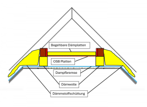

    Spricht eurer Meinung nach etwas gegen die im Anhang dargestellte Lösung?
    Der Dachboden soll begehbar bleiben.
    Wie kritisch ist dass, wenn die vorhandene Folie lückenhaft ist? Kann ja eigentlich nach oben in den Dachboden alles gut ablüften.
    Unter den begehbaren Dämmplatten wäre es noch einfach eine neue Dampfbremse anzubringen. Viel Feuchtigkeit sollte da aber nicht ankommen, da es ja eine Folie gibt und die OSB Platten zusätzlich als Dampfbremse wirken.
    Danke und Gruß ​

    Wo ist denn der Schimmel?

    Das muss schimmeln, beheizte Etage und kalter Dachboden. Schmeiß die OSB raus, Dämmung erneuern und mit Rauhspund den Boden begehbar machen

    In den Ecken aber auch flächig in der Raummitte an der Decke. Ich denke die Ursache ist eindeutig. Wenn ich unter die Dämmung schaue, sehe ich Wassertropfen an der Folie darunter. Die Frage ist nur, wie ich jetzt am besten dämme.

    Reichen 23 cm Dämmung? Muss ich zwischen Dämmung und Rauspund einen Luftspalt lassen? Schüttdämmung in den Schrägen passt?

    5 cm Dämmung und noch lückenhaft verlegt ist schlichtweg Mist
    Wie hoch sind die Balken?
    Voausgesetzt die DB ist fachgerecht verlegt, dann wie #3

    20 - 22 cm reichen

    Ob die DB dicht ist kann ich nicht sagen. Zur Sicherheit vielleicht einen Dämmstoff nehmen, der nicht so feuchte Empfindlich ist?
