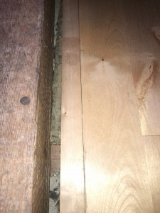

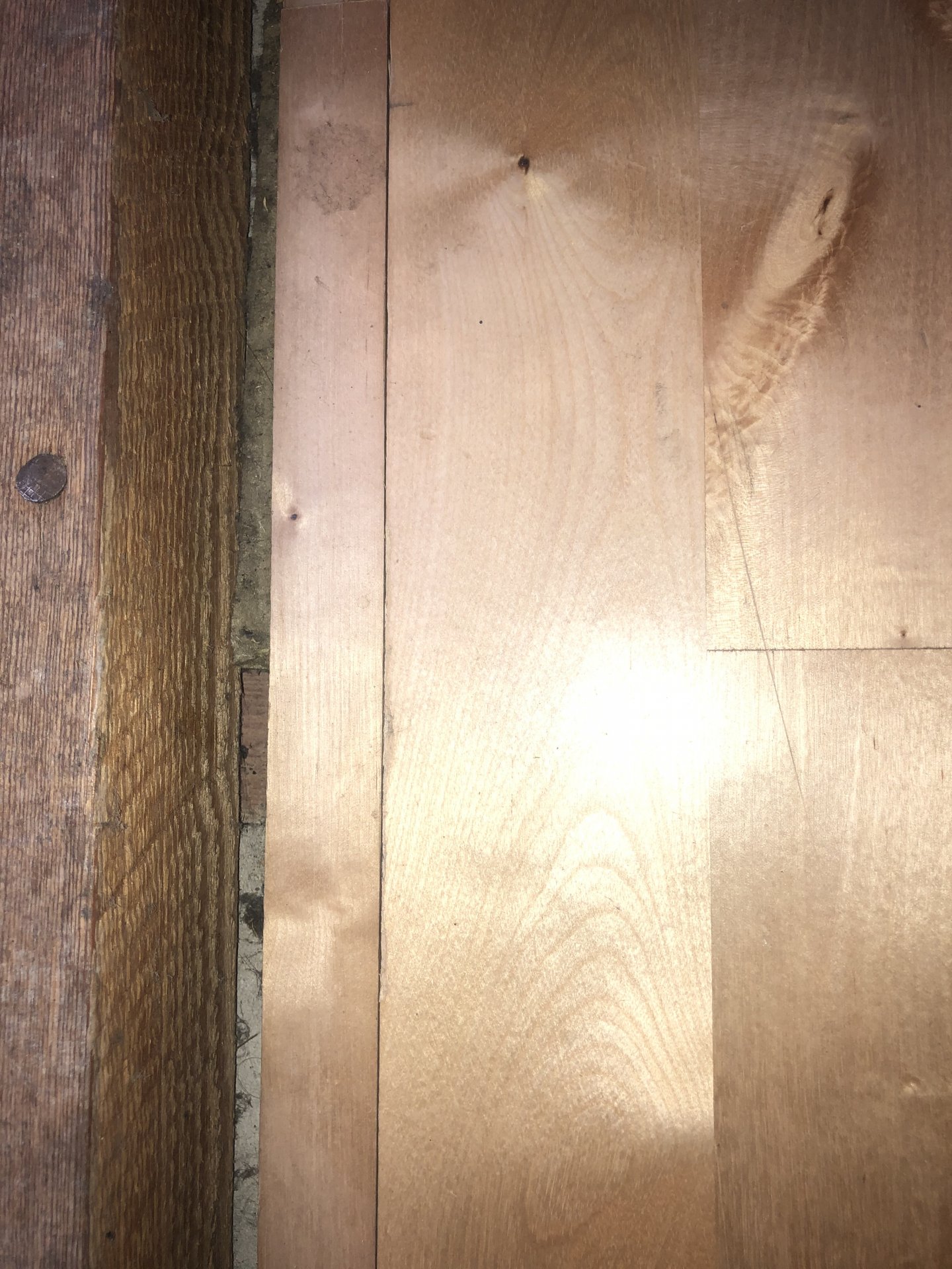

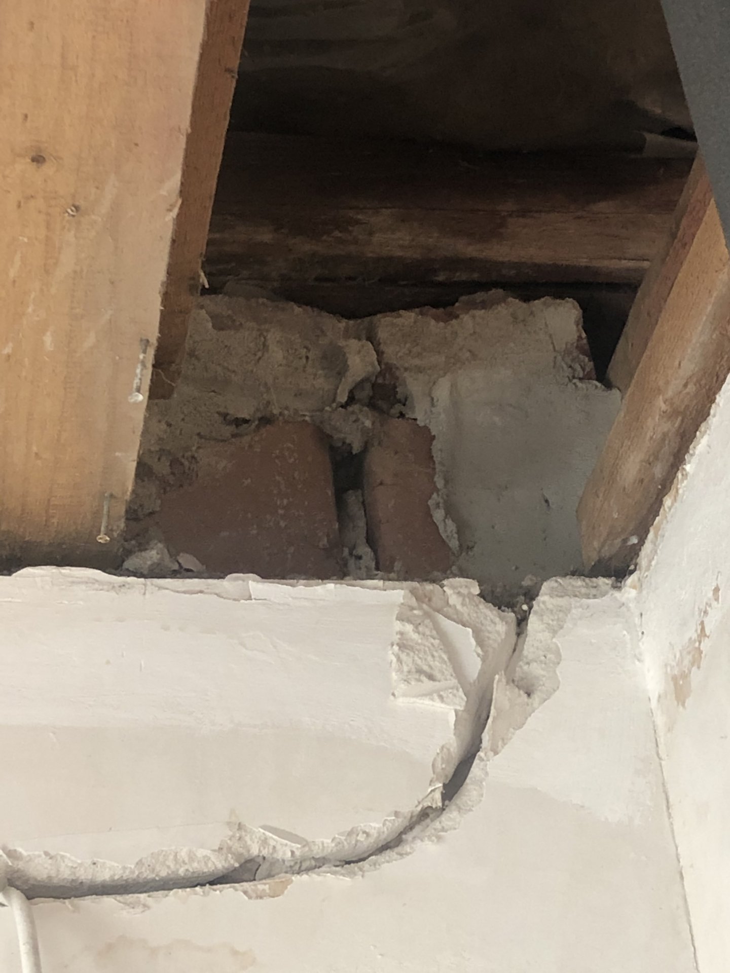

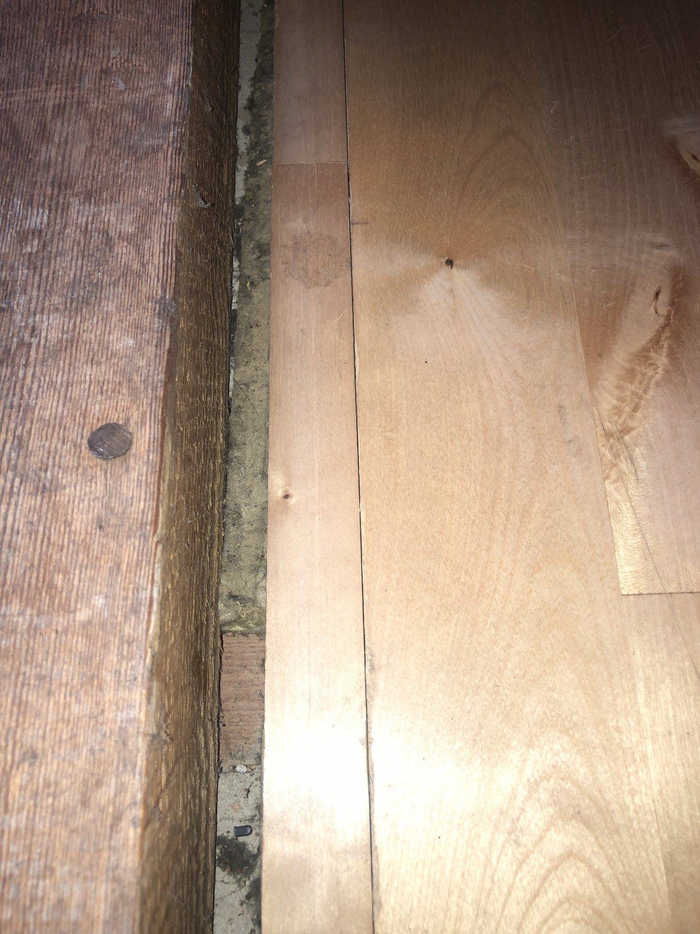

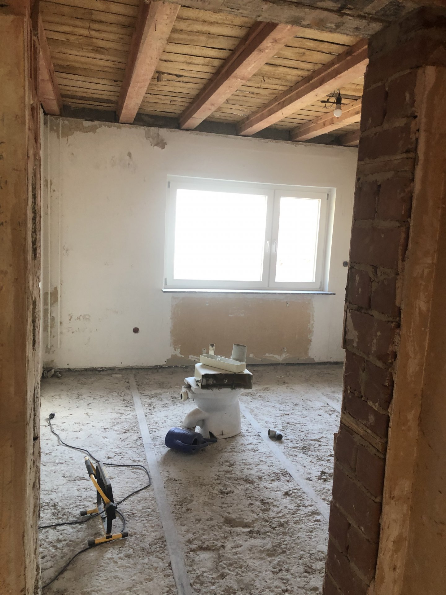

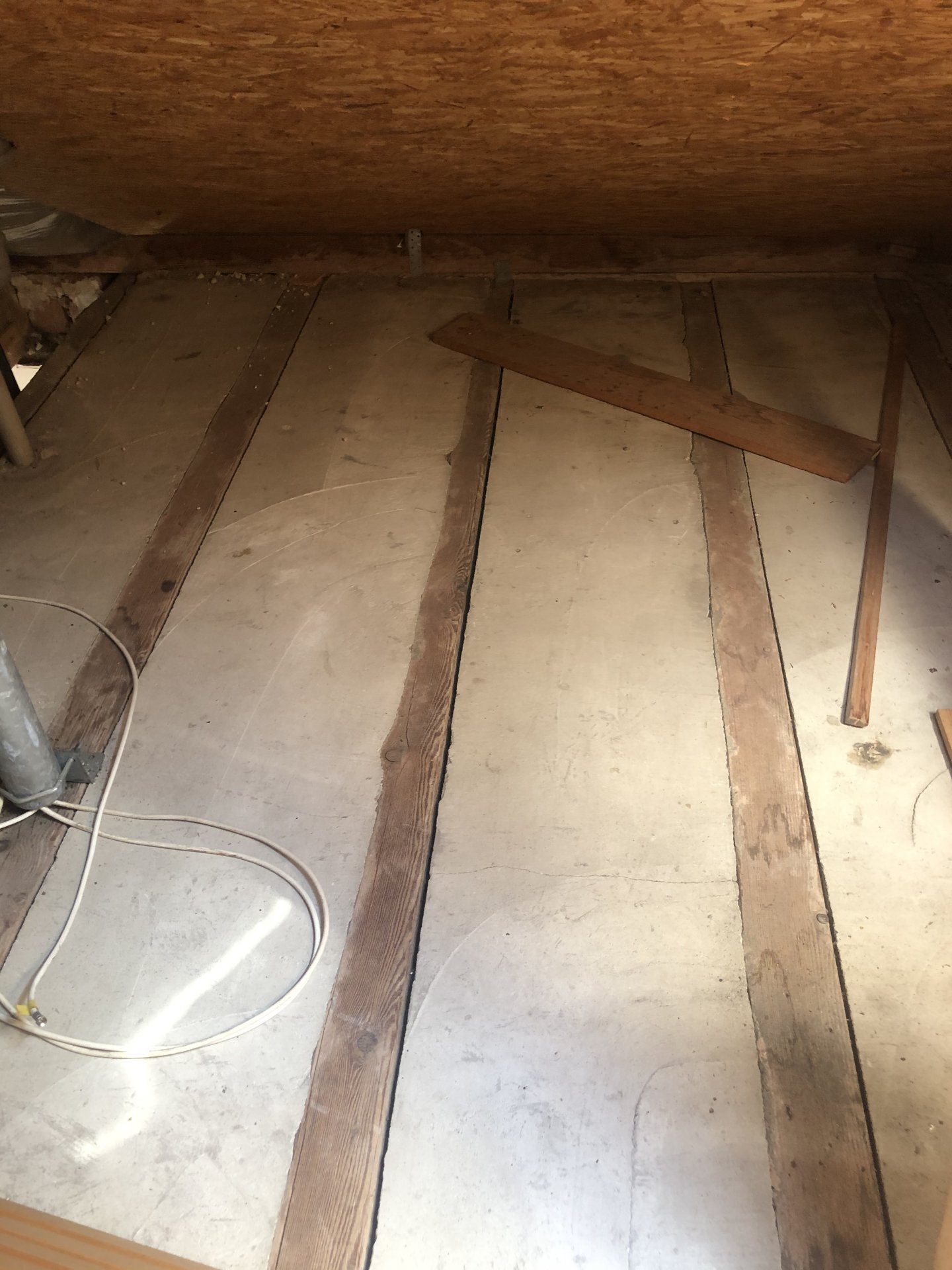

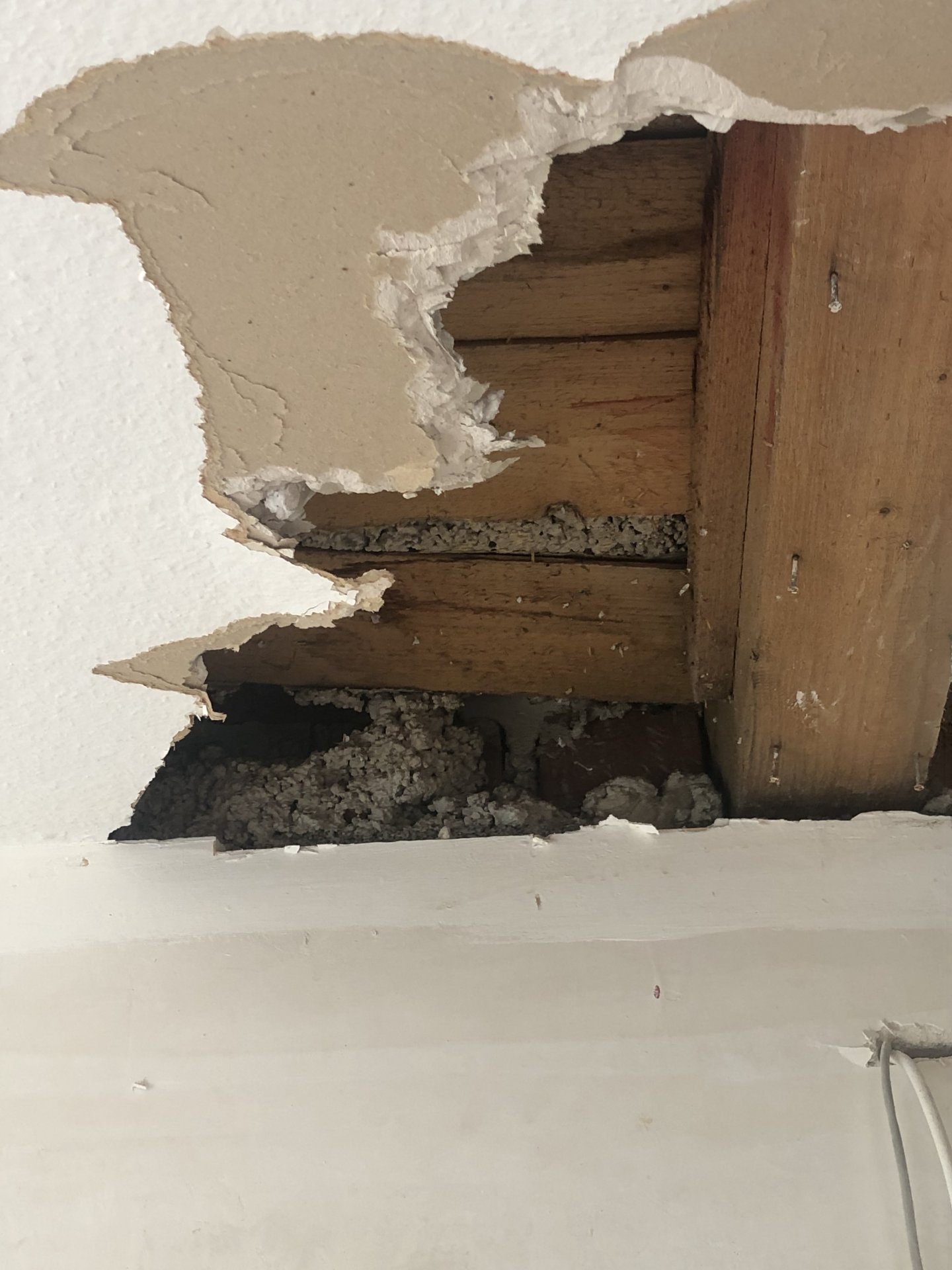

    ich bin gerade am renovieren einen 1970er Jahre Hauses.
    Thema sind die Decken (Schall und Wärmeschutz). Im Erdgeschoss und Obergeschoss soll eine Fußbodenheizung eingebaut werden. Die Decke vom EG ins OG ist eine Holzbalkendecke, ebenso die Decke von OG ins Dachgeschoss. Das DG ist teilweise ausgebaut (mit Holzwänden abgestellt),
    hier möchte ich nicht allzuviel renovieren.
    Für mich stellt sich gerade die Frage, ob zwischen den Decken Dampfbremsen/sperren erforderlich sind?
    Wie macht man den Wandanschluss? Hier ist ja im Bereich Decke die nackte Wand zu sehen. Die Bausubstanz ist super/trocken und das soll auch so bleiben. Durch das Schließen der Hohlräume mit Mineralwolle und die Fußbodenheizung im OG habe ich hier etwas bedenken?
    Aufbau alt von oben nach unten Decke EG/OG: (EG und OG werden beheizt)
    Fußbodenbelag (Fließen;Vinyl etc.)
    Spanplatten 22 mm
    Balken 20X13 Balkenabstand 50cm mit Fehlboden aus Schalbrettern und Leichtbeton. (10 cm tief).
    10 cm Luft zwischen den Balken
    Gipskartonplatten

    Aufbau Neu von oben nach unten geplant ist wie folgt:
    1. Decke EG/OG:
    - Estrich 40 mm
    - Tackerplatte 25 mm (EPS?)
    - OSB 22 mm
    - Balken 20X13 Balkenabstand 50cm, alter Fehlboden bleibt (10cm)
    - Mineralwolle WLG 035 10cm (Hautsächlich wg. Schall)
    - Dampfbremse/Sperre ???
    - Direktschwingabhänger mit Grundlattung 50x30
    - Gipskartonplatten 12,5 mm

    Zur Übersicht ein paar Bilder.

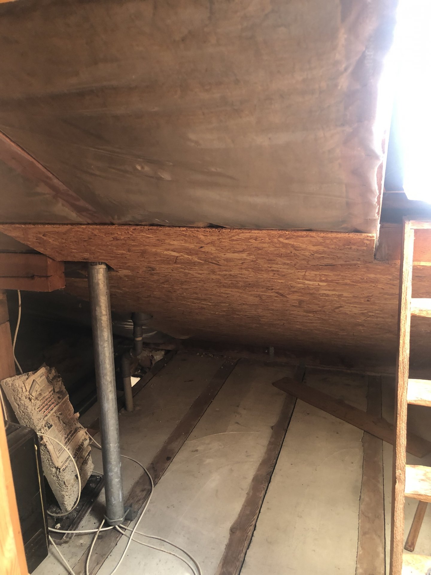

    Die osb kommt nur zwischen EG und OG. Da im OG ja auch Fußbodenheizung mit Tackerplatte kommt ist das ja sowieso dicht?
    Zwischen OG und DG kommt maximal eine esb Platte und dann der Fußboden oder ich mache nichts und der Aufbau bleibt.
    Am Dach selbst ist ca. 12-16 cm Sternwolle zwischen den Sparren dann eine Folie und teilweise OSB aufgeschraubt. Siehe Bild Dämmung Dach. Dieser Aufbau ist aber bestimmt schon 30 Jahre alt. Die Folie ist mit Sicherheit nicht vollständig dicht.
    Welche Folien sollte man denn zwischen dem beheizten OG und teilweise beheizten DG nehmen? Reicht zb eine Knauf Lds 100 ?
