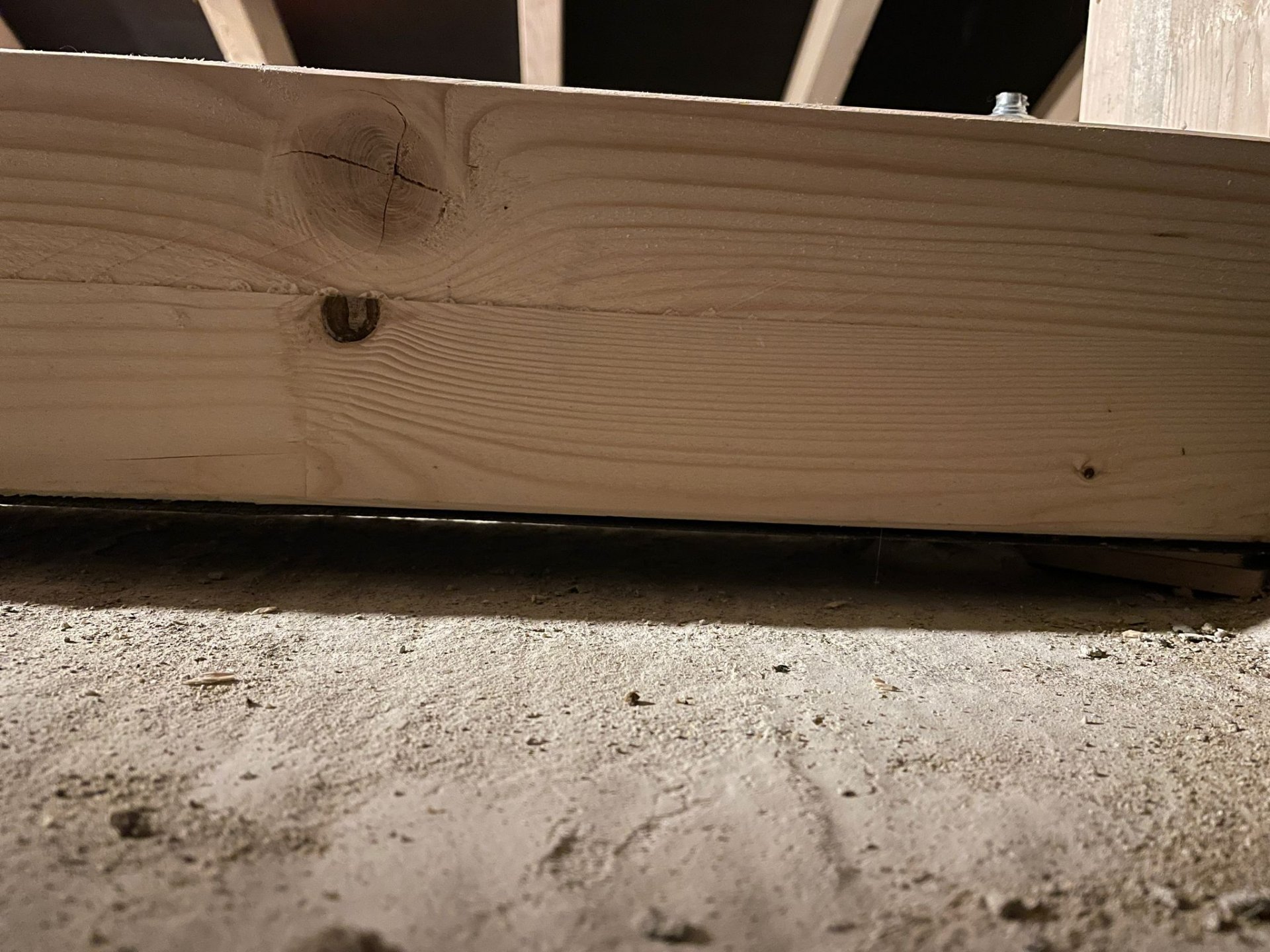

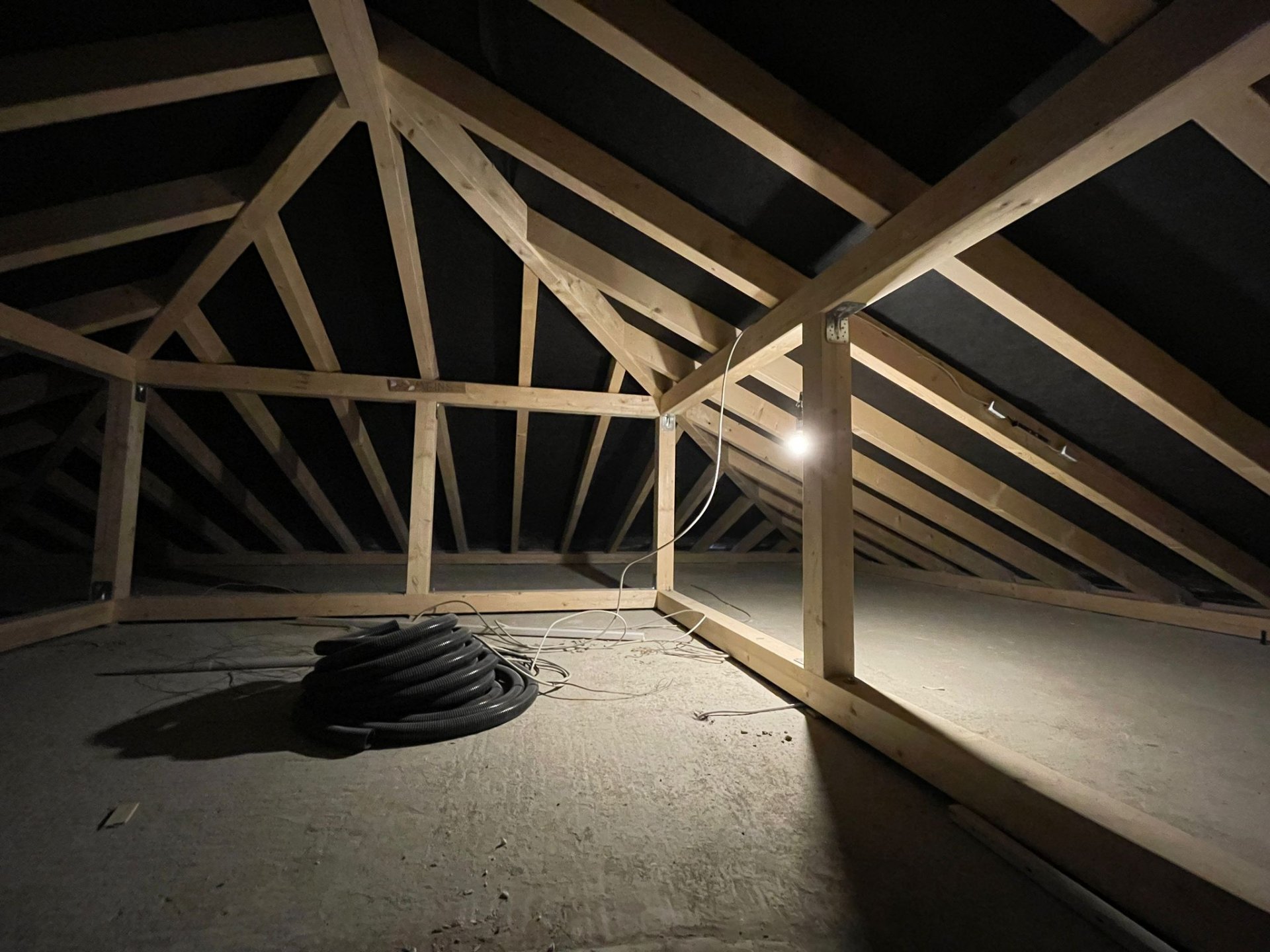

    Hallo Zusammen,
    wir befinden uns im ersten Winter unseres EFH und gefühlt geht uns gerade einiges an Wärme im 1. OG durch die Decke abhanden. Unser EFH hat zwei Vollgeschosse und darauf ein Walmdach. Zwischen 1. OG und Walmdach befindet sich eine Betondecke. Das Dachgeschoss soll nicht genutzt werden und die Dachbodendämmung steht bevor.
    An sich habe ich mich schon viel über die Dämmung informiert. Säubern und Dampfbremsfolie auslegen und diese Luftdicht verkleben. Darauf dann ein bis zwei Dämmplattenschichten im Kreuz (bei zwei Schichten) verlegt und darauf eine Platte zur Begehbarkeit.
    Was ich mich aber frage ist, wir haben aufgrund des Walmdach einen Dachstuhl mit einem innenliegenden quadratischem Holz-Gestell. Unter diesem Gestell ist fast komplett bis zu 1cm Luft und ich frage mich, wie ich die Folie dort am besten auslege ohne dass ich Kältebrücken erzeuge?
    • Lege ich unter die Sparren Dämmmaterial und lege die Folie dann über die Sparren?
    • Schneide ich die Folie ein und schiebe sie unter die Sparren und lege dann Dämmmaterial dazwischen? Dann kann ich die Folie aber nicht luftdicht mit den Stellen verbinden die auf dem Boden aufliegen, da man da nicht dran kommt.
    Der zweite noch offene Punkt ist, dass der Elektriker für die Leuchten im 1. OG die Kabel über die Betondecke verlegt und durchgebohrt hat. Sprich das Kabel kommt aus dem 1. OG durch die Decke, ist dort teils mehrere Meter verlegt und wird dann wieder durch die Decke ins 1. OG gebohrt. Wie gehe ich mit solchen "Unebenheiten" beim Verlegen der Folie und auch später der Dämmung um? Eigentlich möchte ich mit EPS dämmen, was aber einen ziemlich ebenen Boden benötigt.

    Wenn keine Nutzung vorgesehen ist, würde ich einfach zwei Lagen MiWo auf den Boden werfen (ohne Folie). Oder ist die Begehbarkeit zwingend?

    An den Rändern, Durchbrüchen, etc mit Dämmschüttungen oder flexiblen Dämmstoffen arbeiten.

    Danke für eure Antworten. Ich würde den Dachboden schon weiter begehbar haben wollen. Daher mit Dampfsperre.
    Meine größte Frage ist halt wirklich, wie ich mit den Spalten unter den Sparren umgehe und dort die Folie angebracht bekomme? Mein Grundgedanke ist, dass erst Folie dorthin muss und dann Dämmschüttgut darunter. Aber wie verklebe ich die Stellen, wo der Sparren wirklich mal den Boden komplett berührt?
    Und bezüglich der Kabel bedeutet das also für mich, dass ich besser mit Wolle arbeite, da diese sich um das Kabel drückt? Auch hier. Kabel unter die Dampfsperre oder darüber? Falls darüber, wie gehe ich mit den Löchern um, die ich für das Kabel durchzuführen einschneide?

    Eine Dampfbremse brauchst du wo warme, feuchte Luft auf die Dämmung kommt. Die würde sonst innerhalb der Dämmung kondensieren. Durch die Betondecke kommt aber keine Feuchte durch (zumindest keine relevante), dazu hast du die Dämmung auf der kalten Seite. Entsprechend kannst du auf die Dampfbremse auch verzichten.
    Wenn du eh schon teilweise mit Schüttungen arbeitest, würde ich die auch bei den Kabeln nehmen. Platten mit ein paar Zentimeter Abstand verlegen und den Graben mit der Schüttung füllen.
