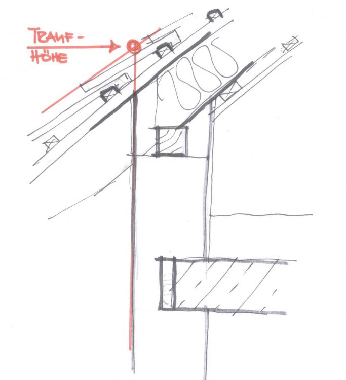

    Eine Traufhöhe von 6,50 m bedeutet (mal ganz schnell gerechnet), daß Du z.B. 2,85 m Geschoßhöhe hast (2 x) = 5,70 m. Es blieben noch 0,80 m.Die Traufhöhe aber ist der Schnittpunkt der aufgehenden Wand mit der Dachhaut (Dachziegel).
    Siehe Skizze.
    Je nach Dachneigung und Aufbauhöhe der dachkonstruktion bleiben Dir hier sicher nicht mehr als ein 50 cm hoher gemauerter Kniestock (+/-).

    das ist der grund warum ich das og 1 & 2 so klein wie möglich halten will

    Roberto, das wird so nix. Setz Dich mit einem Planer zusammen, bevor Vorstellungen gefestigt sind, die nicht realisierbar sind.

    Beium OG2 ist das ganz einfach: Kniestockhöhe=0cm.
