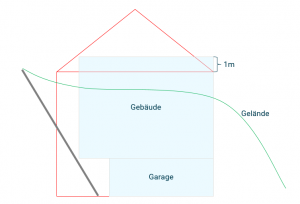

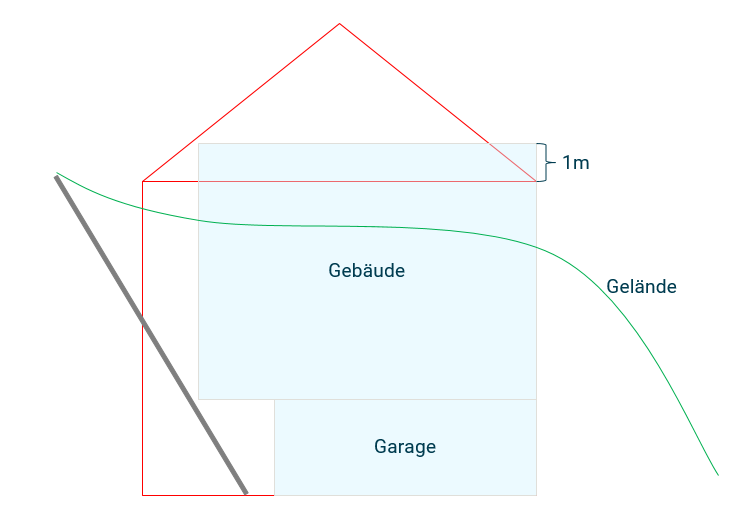

    Wissen wir tatsächlich nicht, ich gehe aber nicht davon aus. Die Befreiungen sind nicht aus langeweile gemacht worden, die Geländeverhaltnisse bei einigen Grundstücken (so auch bei uns), sind etwas... bescheiden. Einige der Befreiungen wurden im Rahmen einer BPlan Änderung vor 2 Jahren gemacht, es wurden aber nur Grundstücke mit bestehender Planung berücksichtigt... Diese Änderungen sind eben öffentlich und die Begründung nahezu identisch. Von den Gebäuden die ebenfalls im Rahmen des Antrages befreit wurden, kennen wir die Details natürlich nicht.
    Anbei mal ein Bild das die Situation etwas illustriert, es geht nur um das "Eckchen", die grüne Linie ist das Gelände, die graue Linie der Böschungswinkel den wir (ohne eine teure Hangvernagelung zu benötigen) einhalten müssen... Das Rote die Vorgabe des BPlans. Oben steht ein Gebäude. Ich bin einfach der Meinung dass das gegebene Baufenster durch die extreme Böschung für uns nicht völlig ausgenutzt werden kann, die anderen Gebäude liegen wie gesagt ab dem EG frei... oder wurden befreit. Daher habe ich die Hoffnung die Befreiung im schlimmsten Fall rechtlich einzufordern, da der BPlan sonst zu einer (ich würde sagen ungewollten) Härte führt. Das bestehende Gelände soll bei den unbebauten Teilen übrigens nur minimal verändert werden :mauer
    Wir haben diese Woche die Änderungen eingereicht um nochmal 30cm mehr Höhe zu bekommen, es wurde uns bereits die mündliche Zusage gegeben und man hat aufgrund der Geländeverhältnisse vollstes Verständnis. Wir hoffen dass die Kollegen zu Ihrem Wort stehen und wir bald eine schriftliche Zusage im Briefkasten haben!
