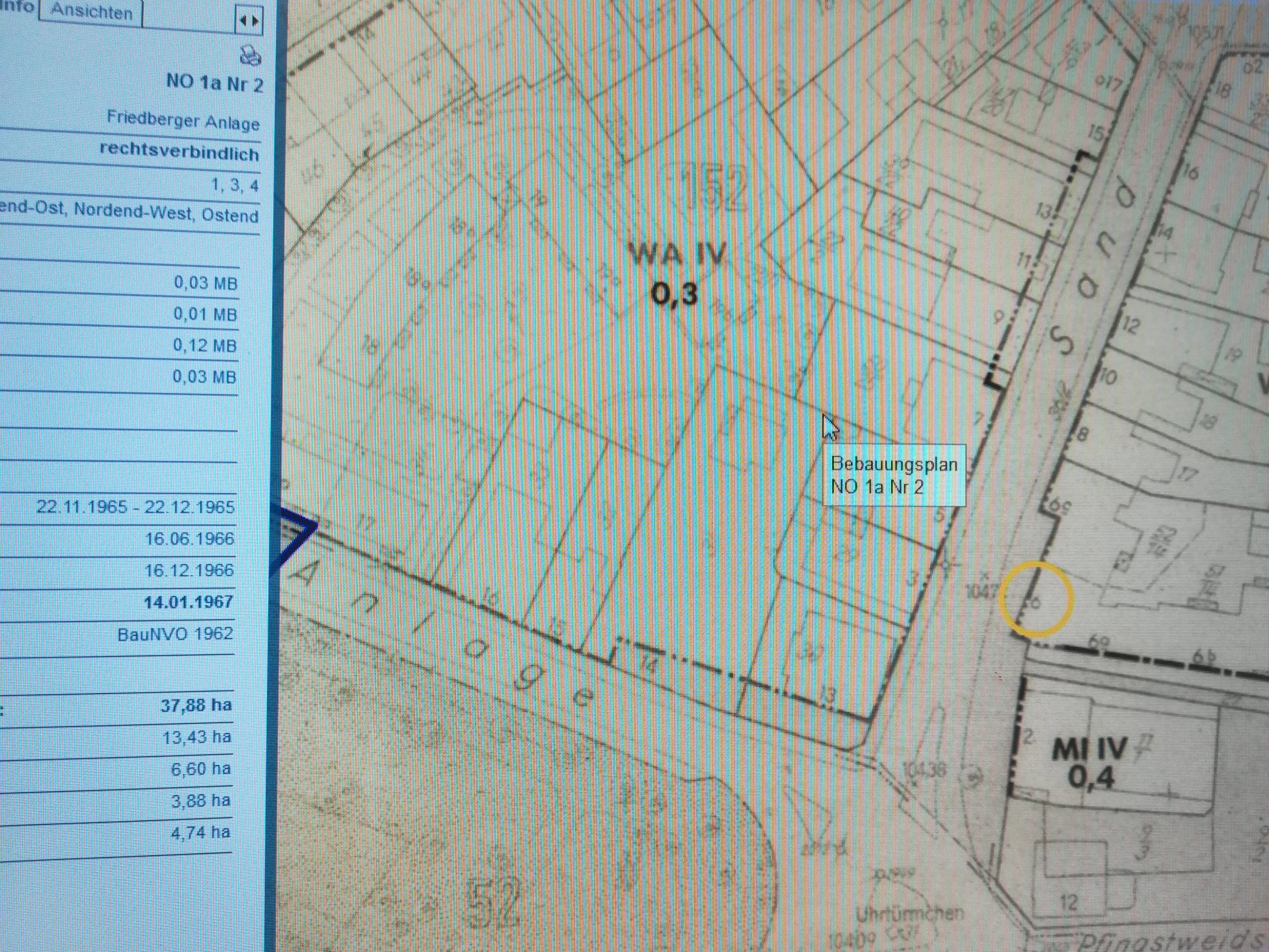

    Ja, wenn da nicht diese verflixte GFZ wäre.
    Das glaube ich nicht. Der B-Plan überplant ja ein teilweise bereits bebautes Gebiet und muss daher Rücksicht auf den Bestand legen. Das erklärt die kleinteilige Nutzungsabgrenzung und die partiellen Erhöhungen von GRZ und GFZ.
    Die Begründung war und ist üblicherweise ein zusätzliches öffentliches Dokument, in welches man meist nur auf spezielle Nachfrage Einsicht bekommt. Naja, noch drei Jahre Schonfrist zur Umsetzung von EU-Recht und alles muss online verfügbar sein.
    Wenn Du eine Befreiung nach §31 BauGB anstrebst, kann es hifreich sein, die Begründung zum B-Plan zu kennen, um die damaligen städtbaulichen Ziele zu ergründen und deren Widerspruch zu den heutigen Anforderungen aufzuzeigen. Das wäre allerdings eher die Aufgabe eines erfahrenen Planers. Denn ob "der Schmidt" sich auf eine Diskussion mit einem Laien einlässt, wage ich zu bezweifeln.
    Ja, die Angst des Beamten vor dem Unberechenbaren steht sinnvollem Handeln und pragmatischen Entscheidungen oft entgegen.
    Das ist doch mal eine verbindliche Aussage. Schade, dass Du nicht auf'm Bauamt sitzt ;).
    Das weiß ich nicht, sag' Du es mir.
    Sorry SIL, aber diese Aussage ist mir einfach zu pauschal. Ich kenne zig B-Plan-Änderungen, die aufgrund von veränderten Zielsetzungen durchgeführt wurden bzw. werden mussten, weil die Befreiung eben kein Instrument ist, Fehler oder unzeitgemäße Festsetzungen im B-Plan auszubügeln. Wir haben hier eine rechtsverbindliche Satzung, von politischen Gremien beschlossen, die weder ein "Schmidtchen" noch ein "Schmidt" einfach so aushebeln kann. Ein überzeugter "Schmidt" wird aber gesetzeskonforme Lösungen vorschlagen können.

    Dem Zweifel habe ich mich vorauseilend bereits angeschlossen, als ich den vorhabenbezogenen Bebauungsplan als geeigneter empfahl. Der ist das Instrument der Schmidt-Ebene, die Befreiung hingegen ist Sachbearbeitergedöns (und wird vom Sachbearbeiter schon aus purem "Dashabenwirnochnimmersogemacht" nicht zu erlangen sein).
    Eben, der vorhabenbezogene Bebauungsplan ist eine solche gesetzeskonforme Lösung: Herausnahme der betreffenden Fläche - nötigenfalls mit benachbarten Bestandsflächen - aus dem Planungsgebiet des bisherigen Bebauungsplanes, Aufstellung eines eigenständigen Bebauungsplanes für dieses mit dem Vorhaben zu entwickelnde Gebiet / ggf. = Grundstück. Da darf Schmidtchen dann aufblühen, Schmidts Befürwortung zu formulieren und den Ratsherren zuzuleiten. Das aufzustellen und zu beschließen täterä geht flotter als herumzudoktern. Ausnahme: FliesenToni respektive seine Miterben haben sich in der Schulzeit mal mit einem jetzigen Fraktionsvorsitzenden gezankt, dann muß ggf. ein Strohmann her ;-)

    Von zwingend habe ich nicht gesprochen. Im Gegenteil habe ich ausdrücklich "meiner bescheidenen Meinung nach" dazugeschrieben.
    Was die Arbeitshilfe der Frankfurter mit Befreiungen zu tun hat, habe ich nicht verstanden. Das Dokument des zweiten Links kannte ich aber noch nicht, sehr interessant, vielen Dank dafür. In der Sache unterstützen die genannten Beispiele aber eher meine These von der Nichtanwendbarkeit des Befreiungsinstrumentes, da im 5. Beispiel ein extrem a-typisches Grundstück bebaut werden sollte, so dass man wohl kaum Parallelen zu diesem Thread ziehen kann, und im 7. Beispiel die GFZ lediglich um 20% überschritten werden durfte, aber nur, weil dadurch ein besserer Lärmschutz erreicht wurde.
    Wenn's keinen Streit unter den Geschwistern gibt, kann man wohl von einem ordentlichen Zugewinn für alle ausgehen. Daher empfehle ich die Einschaltung eines erfahrenen ortsansässigen Architekten, der die handelnden Personen der Gemeinde persönlich kennt und mit gezielten Sachargumenten einem persönlichen Vorgespräch eine Bauvoranfrage folgen lässt. Die Kosten dürften überschaubar sein und im Ergebnis hat man Rechtssicherheit. Mir wäre das Risiko zu groß, durch Unwissenheit oder ungeschicktes Vorgehen ein vorschnelles "Nein" zu kassieren, welches dann nicht mehr zurückgenommen werden will.

    Im Status Quo - also ohne vorhabenbezogenen Bebauungsplan - wird das Ergebnis der Bauvoranfrage nur sein können, daß diese abgeleht werden müsse (da sie Befreiungen erfordere, die dem Sachbearbeiter wohl einen zu weiten Sprung über seinen Schatten erforderten). Wäre es mein Grundstück, würde ich vermutlich versuchen, Schwippschwagerspezln des Bauamtsleiters an der Holding der Entwicklergesellschaft zu beteiligen *meglicherweisblosdahergredabermerwasesned*

    Ja, wahrscheinlich ist es das beste, möglichst früh einen vorhabenbezogenen Bebauungsplan
    anzustreben und einen Generalplaner oder Projektentwickler einzuschalten. Der spricht dann die gleiche Sprache wie das Bauamt.

    Statistische Jahrbücher haben mich noch nie interessiert. Als Anhaltspunkt für die ganz grobe Schätzung, welche gebauten Dimensionen in Euren finanziellen Möglichkeiten möglich sind, mag das genügen. Wenn es konkreter werden soll, nützt Dich erstens ein Bundesdurchschnitt ohnehin nichts, und zweitens ist das ja kein Kostenvoranschlag. Bis in die letzte Ecke ausreizen könntest Du den Rahmen aus "Budget geteilt durch Quadratmeterpreis" also auch nicht.
    Ich hatte ja in meinem letzten Beitrag umrissen, was ich ohne Bebauungsplanänderung für realistisch hielte, und in vorherigen Beiträgen das Potential des Grundstücks geschätzt. Du und Deine Geschwister steht also in diesem Sinne vor der simplen Grundsatzentscheidung:
    A) Ihr wollt eine maximale Ernte erzielen:
    dann ist das Grundstück der Maßstab und der Bebauungsplan muß gedehnt werden. Das wird Partner erfordern - planerisch / entwicklerisch und finanziell;
    B) Ihr wollt lieber ruhig schlafen als in neue Sphären vorzustoßen:
    dann ist Euer Budget der Maßstab, natürlich entsprechend Eurer Bonität aufgestockt, aber das Potential des Grundstücks wird dabei nicht ausgeschöpft. Wie gesagt, da könnte z.B. ein Achtfamilienhaus drin sein, und noch drei abzugebende Grundstücke, die sich am Rand für Häuslebauer abteilen ließen. Dafür braucht man keine Partner, denen man sich ggf. nicht gewachsen fühlt - denn in diesem Fall sind es ja eigentlich keine.
    Ich kenne Euch nur aus Deinen wenigen Zeilen hier, da ist es natürlich eine Kaffeesatzdiagnose - aber ich sehe Euch eher bei Plan B. Multimillionär ist ja auch nichts, was jeder zwingend werden wollen muß. Past scho.
