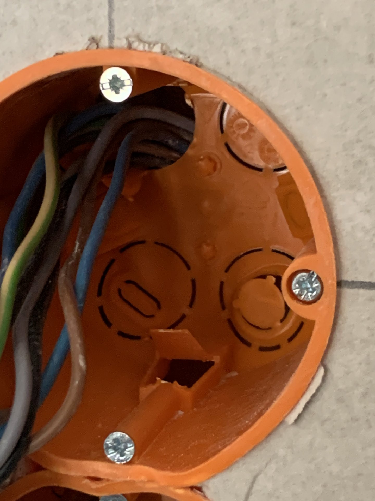

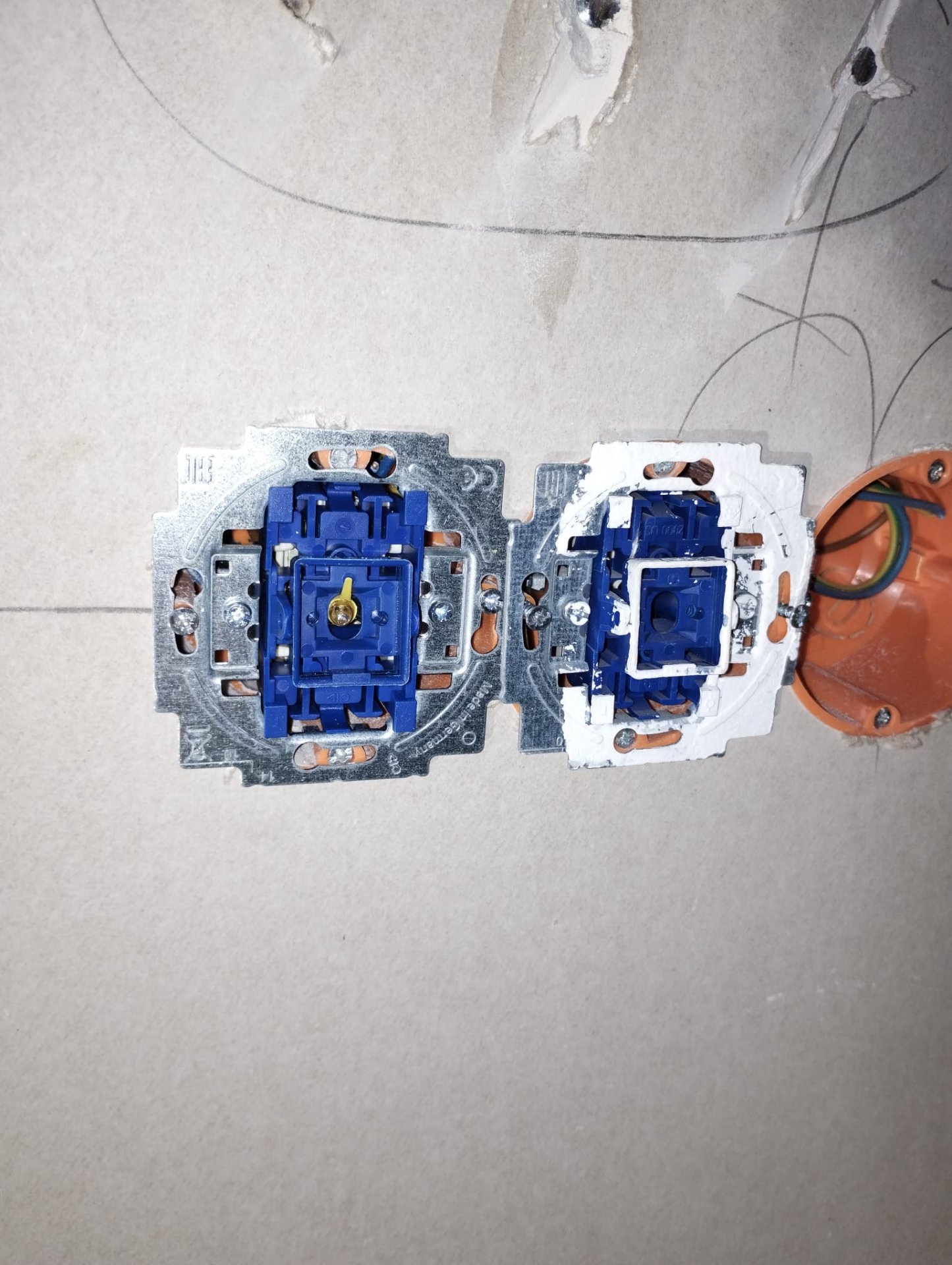

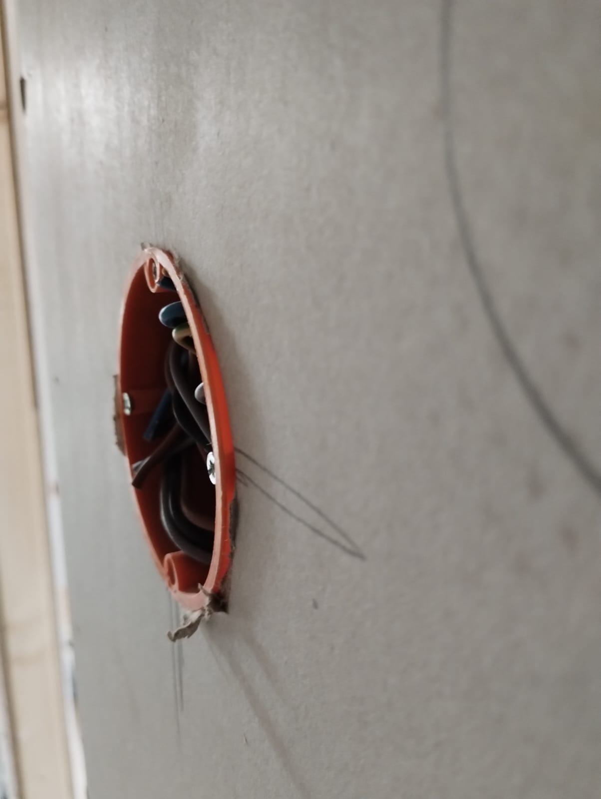

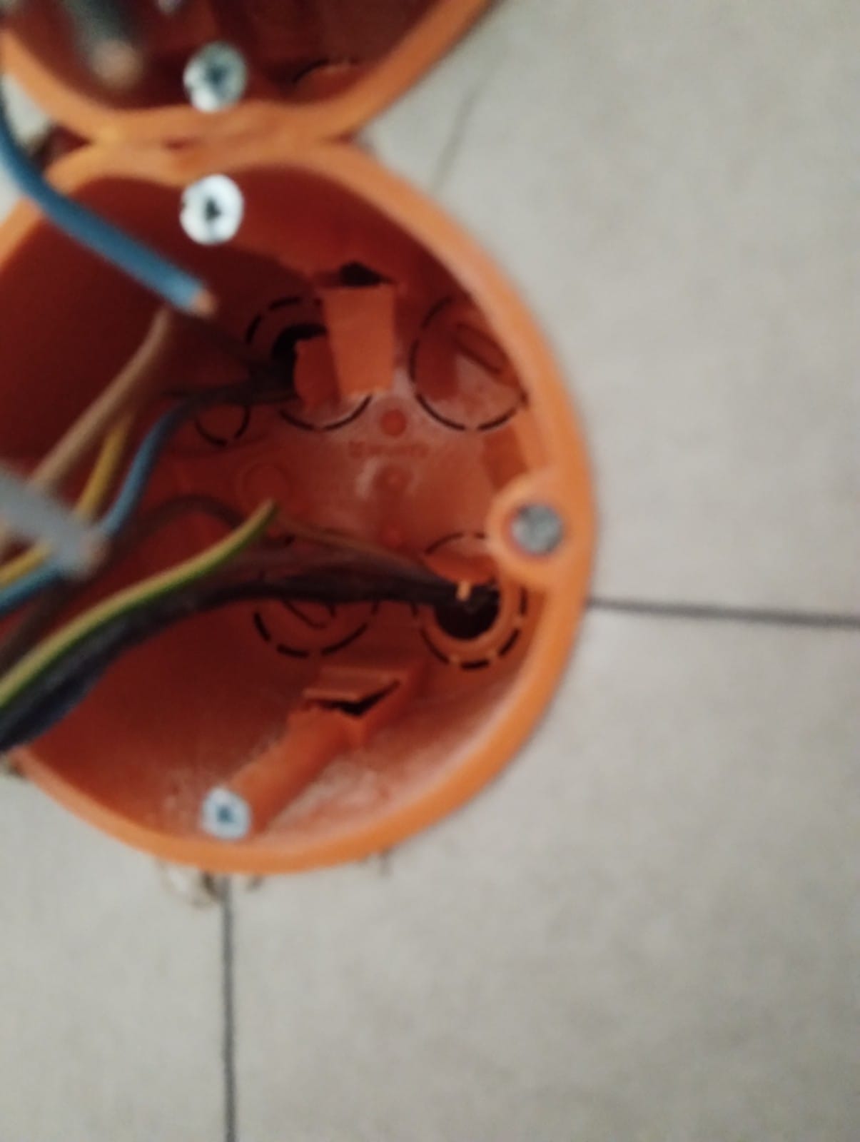

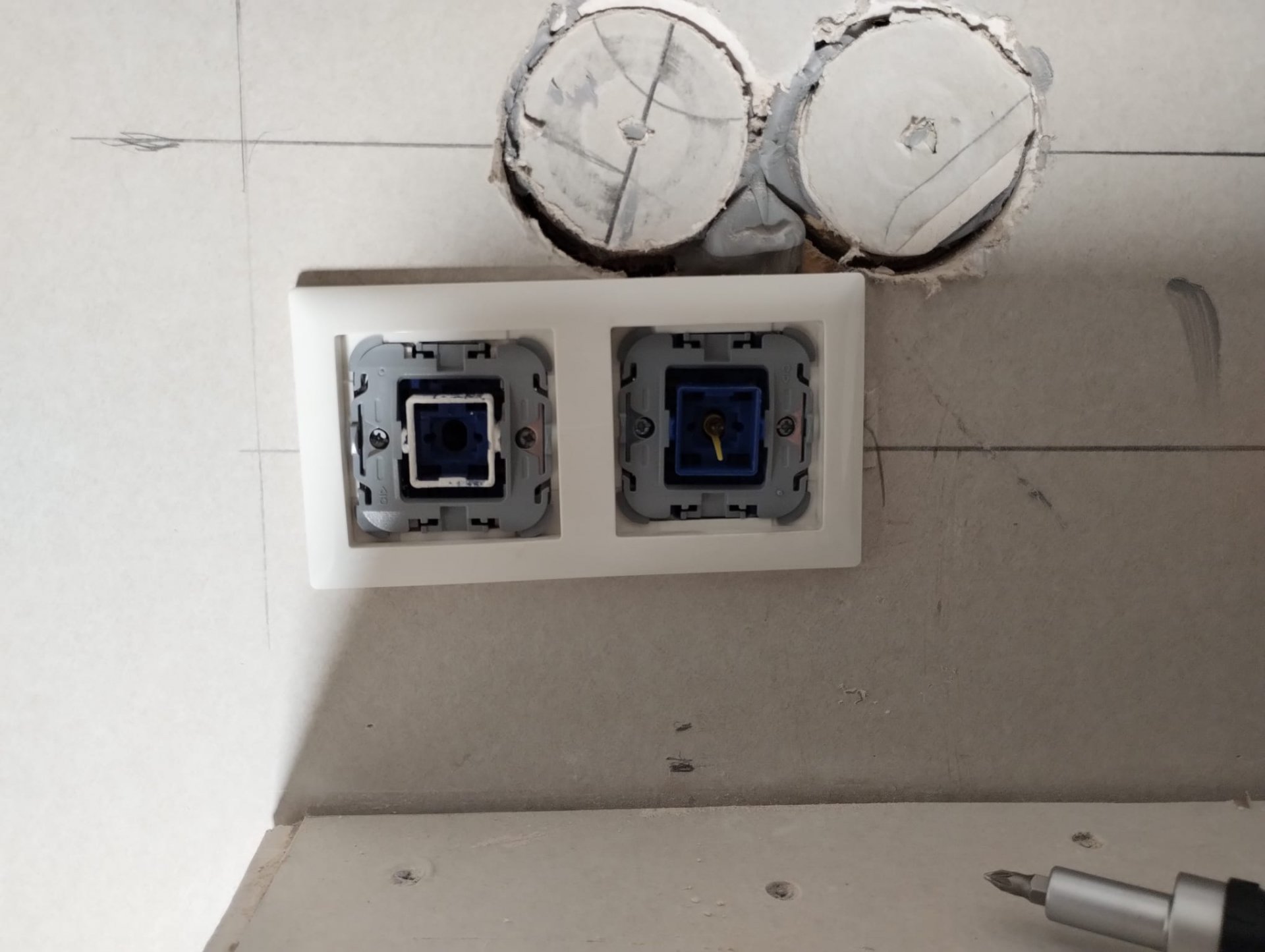

    bei uns wurde gerade durch eine „Fachfirma“ die Elektroinstallation im Neubau gemacht. Wir haben ein Haus in Holzständerbauweise mit Installationsebene.
    Mit dem Ergebnis der gesetzten Dosen sind wir garnicht zufrieden, dazu würde ich gerne eure Meinung hören. Ist das Pfusch oder wie die Firma sagt „alles in Ordnung“?

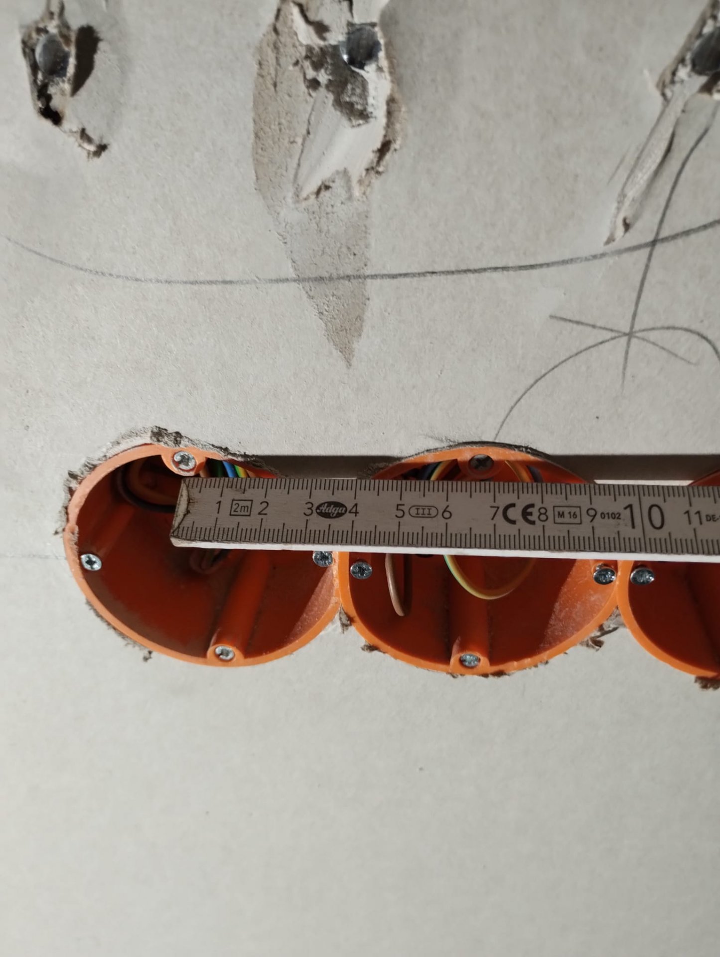

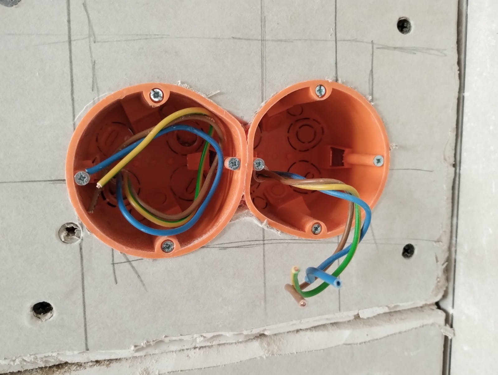

    - Die Abstände von Mitte zu Mitte der Dosen sind nicht wie nach Norm 71mm. Die Firma sagt kein Problem das geht schon durch drücken. Wir haben es probiert, aus unserer Sicht würden sich die Einsätze überlappen. Mit Gewalt kann man es natürlich irgendwie und unter großer Spannung hindrücken.
    - Die Dosen sind teilweise schief montiert und total „Eiförmig“.
    - Teilweise fehlen die Rückwände der Dosen, angeblich weil Holz dahinter kam (ach… ein Holzhaus?!). :-)

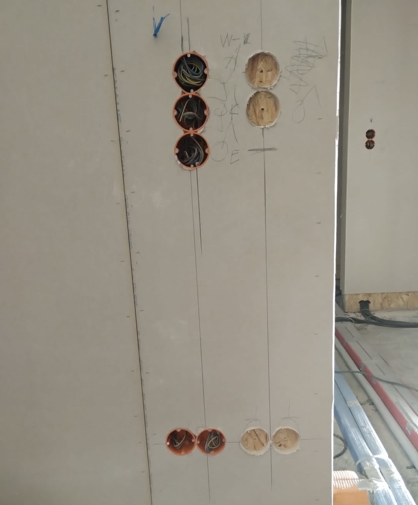

    - Untereinander sitzende Dosen wurden von der Position völlig willkürlich gesetzt.
    Danke für eure Meinungen!

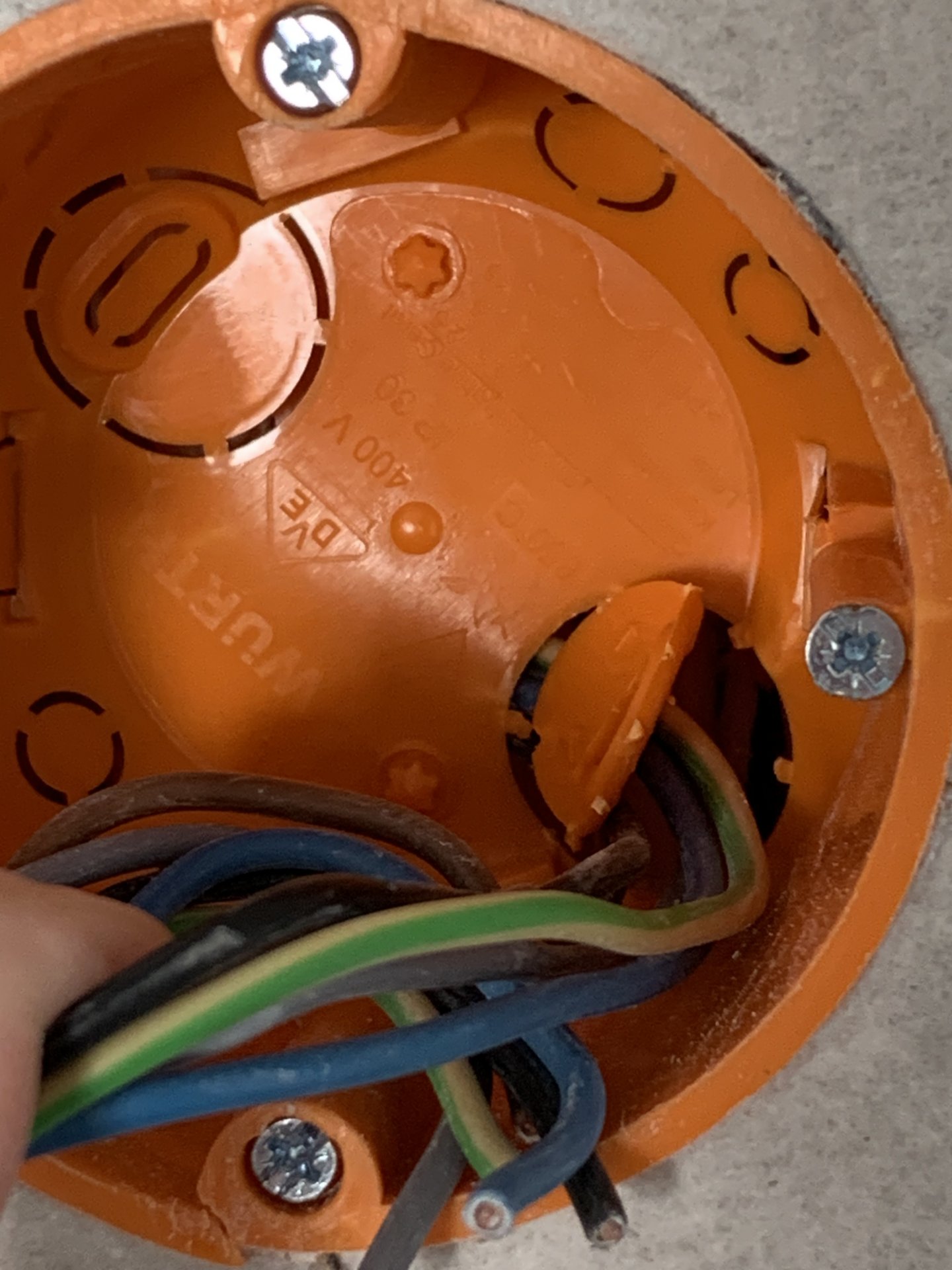

    Absoluter Murks !
    Gerade das Foto mit dem herausgetrennten Boden der Dose sagt schon mal viel über die Fachkompetenz aus.
    Die Montage der Schalter / Steckdosen bekommt selbst ein "Erfahrener Elektriker " mit drücken und quetschen nicht hin .
    Mangel anzeigen und fachgerechte Montage der HW-Dosen verlangen.

    Oh jeh. Wasn das für ne Bude?
    Entweder hatten die keinen Zentrierbohrer drin oder der war absolut stumpf.
    Wasserwaage gabs auch wohl keine richtige.
    Bei ner Doppeldose bekommt man das eventuell mit drücken hin aber bei 3fach wohl nicht mehr.
    Das Problem ist das du das nur richten kannst wenn du die GK flächig wechselst.
    Absoluter Murks. Wie kam es zu dieser
    SoL2000 und Viethps gefällt das.

    Ach shit. Du kannst das nur bemängeln wie @jodler2014 schon schrieb. Dosen ausschneiden ist nicht zulässig. Waage-und senkrecht ist ein optischer Mangel.
    Die Einbaugeräte reinquetschen mit Überlappung (oder auch zu grossem Abstand ist fachlicher Mangel da die Zentralplatten oder die Wippe dann am Rahmen schleifen oder der Stecker "schief" sich in die Dose quetscht (mit Gewalt)

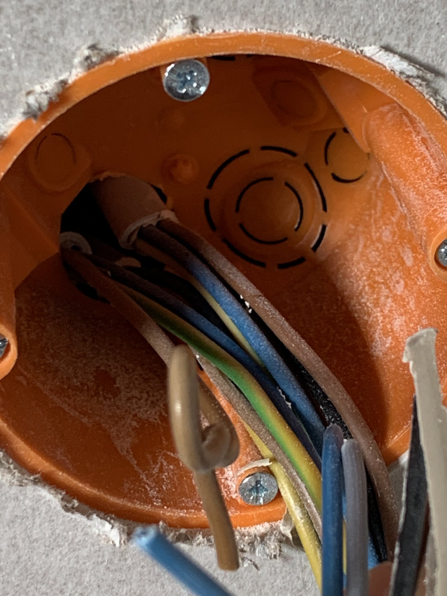

    Der Mantel der Mantelleitungen muss in die Dose reichen.
    Auf zwei Bildern nicht der Fall.
    Und ausgeschnitten.
    Das ist so ziemlich der schlimmste Pfusch den ich je gesehen habe. Und auch noch gefährlich.

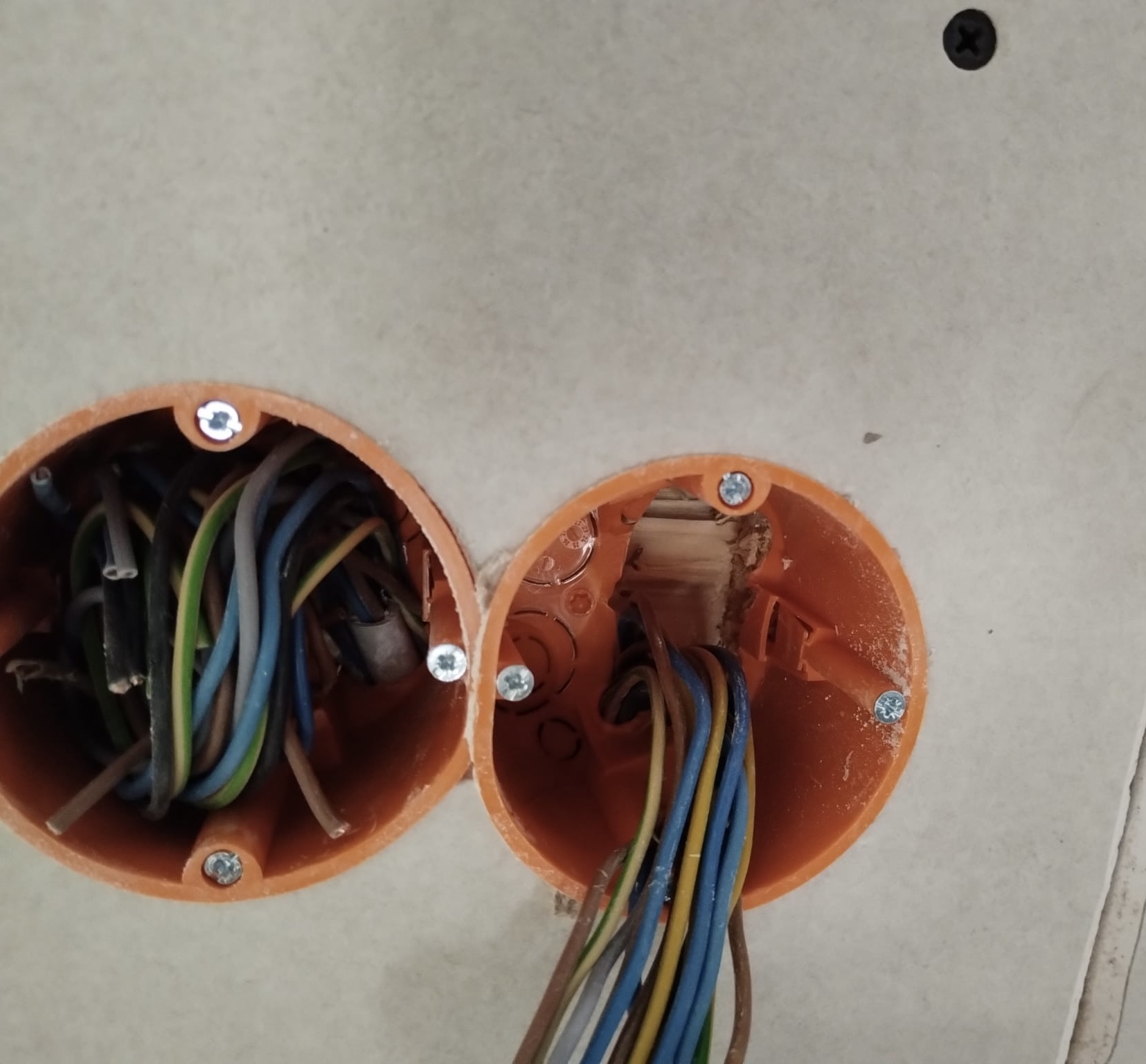

    So etwas (Bild) geht doch auch nicht, oder? 3 Kabel durch eine Öffnung? Muss nicht jedes in eine eigene?
    Und bei der Rolladen-Steuerung die Kabel einfach so ohne Dose in der Wand?

    Ich nehm an, der Elektriker ist auch von der Häuslesbauer-Firma? Auf den obigen Bildern sind ganz klar Mängle zu sehen, da gibt's wenig zu diskutieren.
    Erstes Bild: Ist so nicht zulässig, da zumindest bei zwei Kabeln der Mantel nicht in die Dose reicht. Von der Einführung die "etwas zu groß" gewählt wurde mal abgesehen. Bild 2: Soviel ich weiß gibt es keine Klemmen, welche eine UP-Montage ohne Dose erlauben. Und selbst wenn will man sowas halt auch einfach nicht haben. Das Ding wird dann zugeputzt und irgendwer hängt ein BIld dran..und Peng.

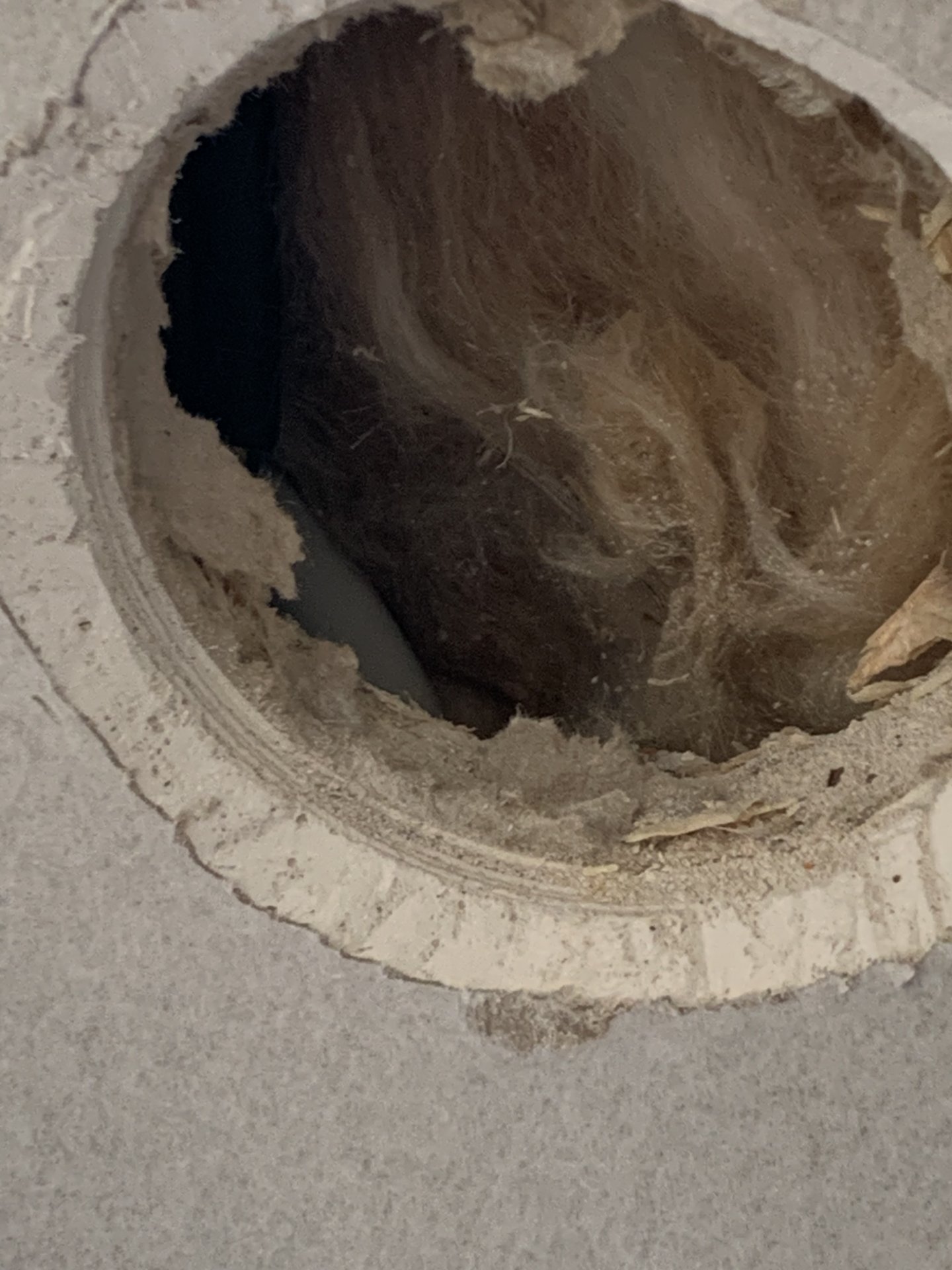

    Wie sieht es mit Luftdicht aus? Mir wird schlecht...

    Den Fotos nach zu urteilen: Eher so mittelmäßig

    In der Außenwand sind manchmal welche, aber oft bunt gemischt. Luftdicht neben normaler Dose. Schlimm! Der Bauleiter meinte aber dass wir eigentlich keine brauchen, da es eine Installationsebene gibt.
    Bei diesem Elektriker ist Luftdicht aber fast besser, da kann er nicht so viel von der Rückwand kaputt machen. :hammer: :cry Das schlimme ist einfach dass der Häuslebauer uneinsichtig ist. Der nimmt mal den Hörer in die Hand, fragt beim Elektriker nach und der sagt natürlich passt alles, machen wir immer so.
