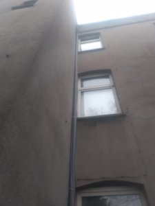

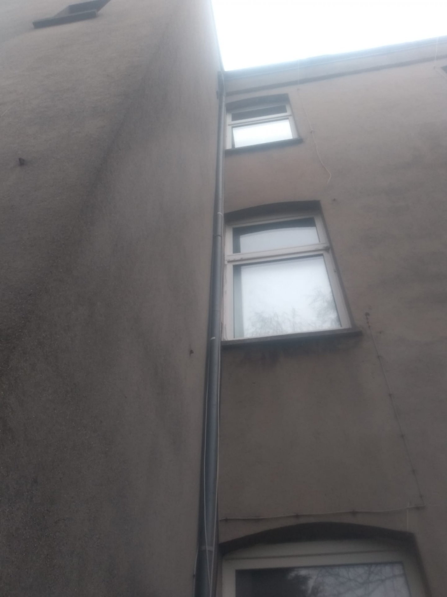

    Habe mal ein Foto gemacht...ich kann euch beruhigen, "verschandelt" wird da nix. Das Foto hat ne miese Qualität - ziemlich diesig zur Zeit bei uns.
    Wie Ihr sehen könnt sinds nur ca. 15-20 cm Vorsprung. Meine Sorge war ja, dass das irgendwie als "Lager" für die Fußfette/Dachsparren dienen könnte - aber die sollten ja grundsätzlich eher auf der Wand als solches lagern. So wie ich das verstanden habe können wir also den Sims grundsätzlich problemlos entfernen, richtig? :bef1006:

    Wie Sie sehen, sehen Sie nix ...
    Aber hast recht, dem armen Haus ist schon einiges angetan worden.
    Ist das überhaupt ein gemauertes Gesims? So viel (oder wenig) man auf dem Bild erkennen kann, könnte das auch ein simples Traufbrett sein.

    Ist halt schnöder Zementputz - nicht schön aber hält, und das schon seit 50 Jahren.
    Ein Brett ist es sicherlich nicht. Das Teil ist verputzt ..ist also vermutlich Backstein drunter.

    Wenn das nicht gerade der Ringanker ist, dann ist das statisch vermutlich nicht releavnt oder ersetzbar.
