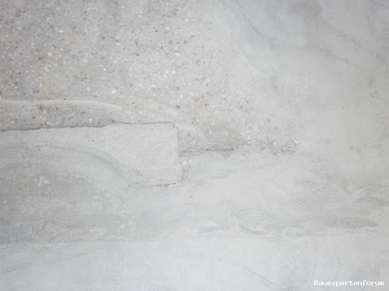

    im meinem DG wurde vor mehreren Jahren ein welliger Estrichboden gespachtelt.
    Der Boden hatte danach stellenweise immer noch Höhenunterschiede von bis zu 3 cm!
    Ich habe nun die höchsten Punkte abgeschliffen und will die restlichen Unebenheiten mit Fließspachtel ausgleichen.
    Am höchsten Punkt, den ich eigentlich nicht mehr weiter abschleifen will, habe ich Reste einer früheren Wand freigelegt. Da diese Fläche nun eben ist und später mit Laminat belegt werden soll, stellt sich die Frage ob hier überhaupt noch Spachtelmasse drauf muss.
    Dass eine nochmalige Spachtelung des Bodens nicht optimal ist, ist mir bewusst. Aber welche Alternative hierzu gäbe es?
    Ich würde nun den kompletten Untergrund anschleifen und mit Epoxidharzgrundierung vorbehandeln.
    Falls notwendig würde ich auch die Risse anschleifen und mit Epoxidharz und Draht ausgießen.
    Ist das fachlich so o.k. oder muss ich bei der Untergrundvorbehandlung noch etwas beachten?
    Vielen Dank, Grüße
    Jürgen[​IMG]

    Moin!
    Was willst Du mit Epoxgrundierung?
    Wie wärs, wenn Du einsiehst, daß das nicht Dein Job ist.
    Gruß Lukas

    "Wie wärs, wenn Du einsiehst, daß das nicht Dein Job ist"
    Der Boden wude vorher von einem Bodenleger für 1000 Euro gespachtelt und jetzt probiere ich es halt mal selbst!
    Schlechter wird es bestimmt nicht...
    Grüße
    Jürgen

    Warum wurde nicht reklamiert?
    Der Bodenleger schuldet nicht Bemühung, sondern Erfolg!

    Ich habe mich da vertan, es ist keine Epoxgrundierung. Auf dem Kanister steht Haftemulsion, ich wollte nur den Produktnamen hier im Forum nicht nennen.
