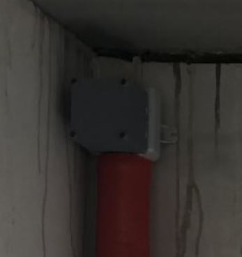

    ich wohne seit 6 Jahren in meiner Neubau Wohnung. Hatte bisher nie Probleme. Ich bin der letzte an dem Abwasserstrang. Es gibt einen Rohrbelüfter mit Zugang nach draußen.

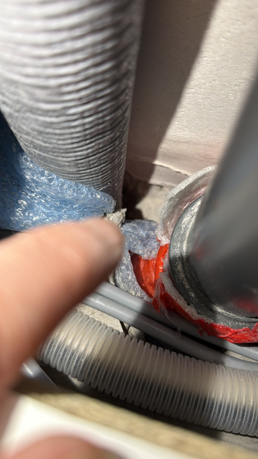

    Seit circa Anfang Dezember habe ich immer wieder extremen Abfluss Gestank in der Küche. Dieser tritt im Schrank unter der Spüle aus.
    Ich habe seit dem alles gemacht. Siphon ausgetauscht. Dichtungen erneuert Rohre gereinigt Spülmaschine gereinigt alles was mir einfällt. Nix gebracht. Ich kann das Problem auch nicht nachstellen. Es tritt vorwiegend abends auf aber unter gleichen bedingen mal ja und mal nein. Ein Rohrreiniger war hier und konnte ebenfalls nichts feststellen. Auch die sanitärfirma ist ratlos.
    Aufgefallen ist mir dass das Loch wo die Rohre im Estrich verschwinden sehr tief geht. Bis auf den Bereich wo das Styropor liegt. Nach meinem Gefühl kommt der Gestank daraus. Er wird nochmal verstärkt wenn der Lüfter im Bad an ist. Die Wohnung ist sehr dicht und es entsteht dann eine Art Unterdruck. Ich habe das Loch mit Lappen zugemacht um den Luftstrom etwas zu minimieren aber auch das war nur bedingt erfolgreich.
    Meine letzte Vermutung ist dass der Rohrbelüfter defekt ist und abends wenn alle zu Hause sind, Unterdruck im Rohr entsteht das nicht vernünftig weggeht und dann bei mir - als oberste Wohnung - Austritt.
    Ich bin aktuell dazu geneigt das Loch mit Estrich Mörtel oder Zement einfach zu zugießen.

    Wo genau befindet sich das "Schnüffelstück"?

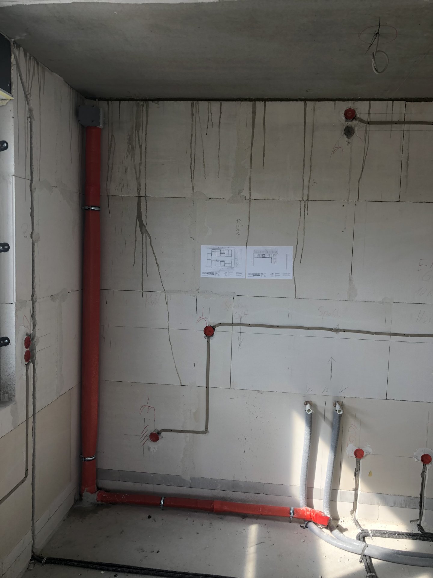

    Der ist in der Küche ganz links und praktisch das Ende des Fallrohrs. Am Boden geht dann mein Abwasser Rohr zum Siphon. Gestellt ist es wie folgt. Kühlschrank, Spülmaschine und dann der Unterschrank mit Waschbecken.

    1. Schnüffelstücke sind im Neubau gar nicht erlaubt! Die Belüftung der Hauptfallleitung ist im Regelfall über Dach zu führen.
    2. Unterdruck bekommt solchen Schnüffelstücken gar nicht so gut. Kannst du das Schnüffelstück (Rohrbelüfter) austauschen lassen?
    3. Lass ein Lüftungskonzept nach DIN 1946-6 erstellen und rüste ggf. Fensterfalzlüfter nach.

    Rohrbelüfter mit Zugang nach draußen klingt nicht nach Schnüffelstück.

    Danke fürs genau Hinschauen @BaUT , auch wenns der TE, so unterbelichtet wie der Erbauer es war, fotografiert hat. Kaum zu glauben, was die Leute für einen Mist zusammenschustern, nur um sich eine Kernbohrung zu ersparen.
    Da muss aber noch mehr verpfuscht sein, sonst würde es nicht aus dem Estrichloch stinken sondern aus dem Siphon. Heißt, es muss irgendwo eine Undichtigkeit im Rohr sein, die den Überdruck im System dort entweichen lässt. das können Schnüffelstücke aus gutem Grund nicht. Die können nur Luft rein, aber nicht wieder rauslassen, wie das eine ordentliche Dachlüftung macht.

    Naja - wäre nicht das erste undichte Schnüffelstück wo es dann hinterm Trockenbau stinkt.
    Das Ding wurde vielleicht eingebaut weil oben drüber zufällig und spontan eine Dachterrasse gebaut wurde?! Wir wissen halt zu wenig von der Hütte.

    Na dann sollte der TE mal richtig mit seiner Nase auf Suche gehen und nicht nur fühlen. Das Schnüffelstück muss ja eine Reviklappe haben.
