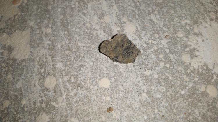

    Hatte Schimmelbefall an den Außenwänden, in den Ecken beginnend von der Höhe des Fußbodens (so glaubte ich).
    Habe dann alle Altanstriche entfernt, morschen Putz teilweise bis zum Ziegel abgeschlagen, alles mit Natriumhypochlorit eingesprüht und neu verputzt mit Kalkzementputz.
    Nach Entfernen des Laminat- und Teppichbodens musste ich schockiert feststellen, dass sich das Bild des morschen und verschimmelt Putzes hinter dem Estrich fortsetzt. Denn der Teppichboden hat an den Rändern gestunken und ich dachte "Naja, hat halt der Teppich ein bisschen mitgeschimmelt", aber es ist vielmehr der Putz (oder etwas, das von unter dem Estrich aufsteigt), dass so stinkt! Es stinkt so extrem, dass man es nicht aushält, aber nicht eindeutig nach Schimmel, eher verdammt modrig.
    Der Putz hinter dem Estrich ist extrem morsch, lässt sich mit den Finger entfernen, aber ich glaube nicht, dass er feucht war (jetzt ist er es, weil ich ihn nochmal mit Natriumhypochlorit eingesprüht habe).
    Es stank also nicht im Ram nach der Entfernung des "oberirdischen" Putzes sondern erst, als ich entlang der Dämmleiste etwa einen Zentimeter tief Putz rausbudelte. Der Sand stinkt. Halte ich meine Nase in die Fuge, stinkt es.
    Was kann das sein? Ich dachte immer, Schimmel fängt über dem Fußboden an zu wachsen. Ich bin doch machtlos, wenn er hinter dem Estrich wächst.
    Was kann ich tun?
    Wie würden Experten das Problem angehen?
    Ist es überhaupt ein Problem, oder soll ich einfach die Fuge mit frischer Spachtelmasse ohne organische Zusätze verschließen? Muß ich Acht geben, dass die Spachtelmasse keinesfalls den Estrich berührt?
    Oder kommt der Gestank gar von unterhalb des Estrich? Es sind Folien eingearbeitet und ich vermute alte Dielen darunter.
    Mit dem Vermieter reden kann ich nicht, da der auf meine Entgegnung, er möge eine professionelle Firma zur Behebung des damaligen Schadens beauftragen, meinte, ich könne gerne die Miete reduzieren, wenn ich Schimmel vermute und er wird dann ein Räumungsverfahren einleiten.
    Danke für eure Unterstützung!
    Mehr Bilder auf Anfrage.

    Hier eine "Gesteinsprobe". Der alte Anstrich, hinter dem Dämmstreifen, den ich nicht entfernen konnte, ist komplett verschimmelt. Da gibt es nichts zu beschönigen. Wie bekommt man das saniert? Oder aber: Stört es nicht, wenn es dauertrocken ist und die Sockelleiste mit Acryl verfügt wird?

    Eine Ferndiagnose ist wohl schwierig abzugeben.
    Kennt jemand einen guten Sachverständigen in WIEN?

    Setze eine Frist (14 Tage) zur Mängelbeseitigung und mindere danach angemessen - es gibt Tabellen als Anhalt in einschlägiger Fachliteratur / im Internet - die Miete.
    Dokumentiere alles und ausschließlich schriftlich mittels Einschreiben Vereinbarungen treffen.
    Parallel: Kontakt zu einem Rechtsbeistand aufnehmen und den lokalen Wohnungsmarkt sichten. Wenn das der einzige Grund für eine angedrohte "Räumungsklage" seien soll, kannst du dich ganz entspannt zurück lehnen. Und ganz wichtig: Nichts (!!!) selber machen.

    Der Mangel sollte innerhalb der Frist behoben werden. Sinnvoll ist es ebenfalls die Mietzahlung unter Vorbehalt zu erklären.
    BTW bist du sogar verpflichtet Mängel an den Mietobjekt dem Vermieter bekannt zu geben. Es war also nicht sinnvoll selbst Hand anzulegen.
    Such dir dringend juristischen Beistand, zunächst als Erstberatung.
