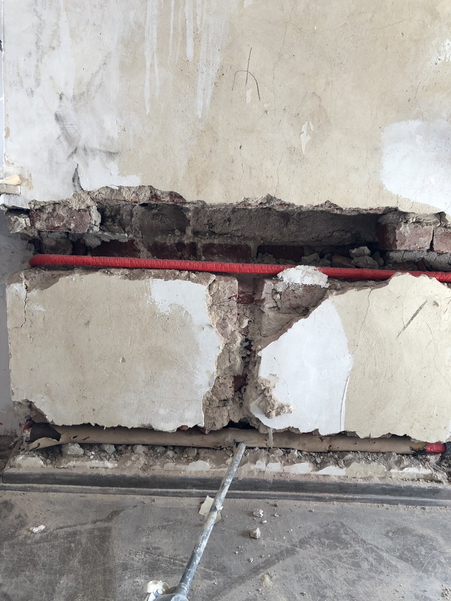

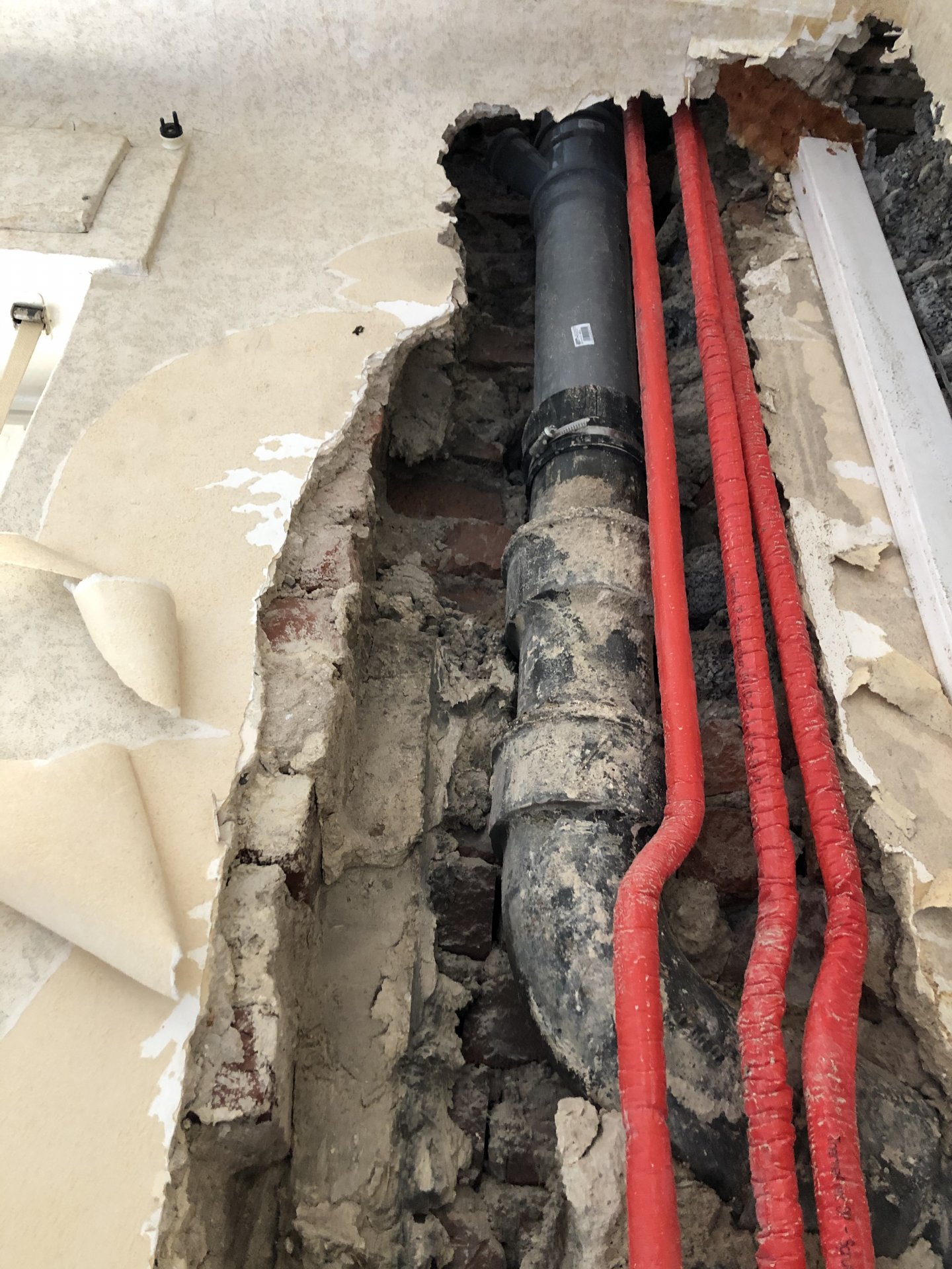

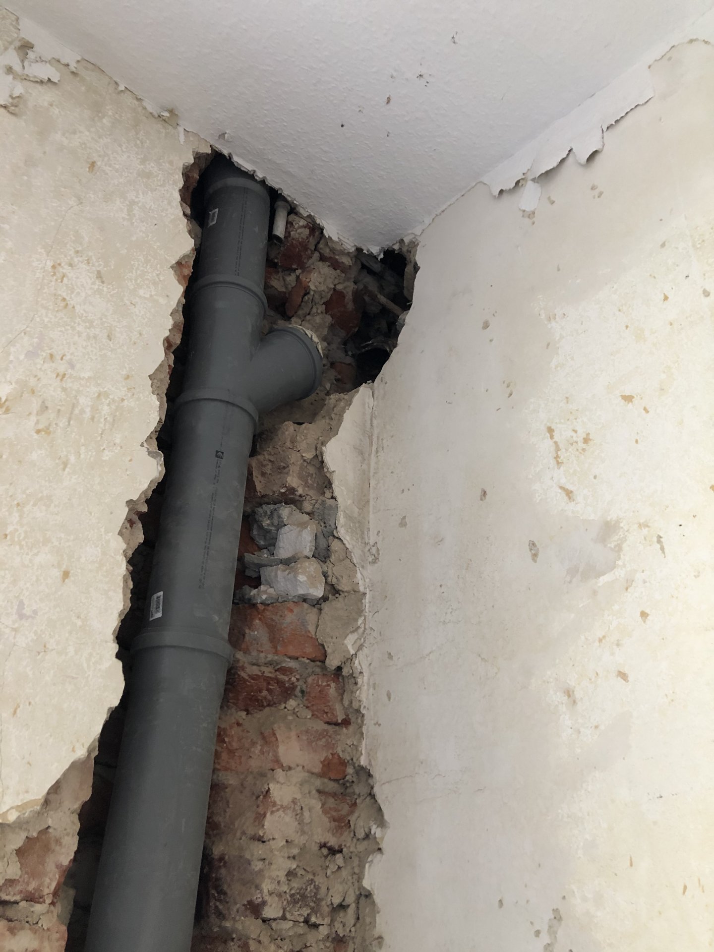

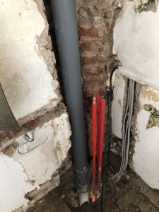

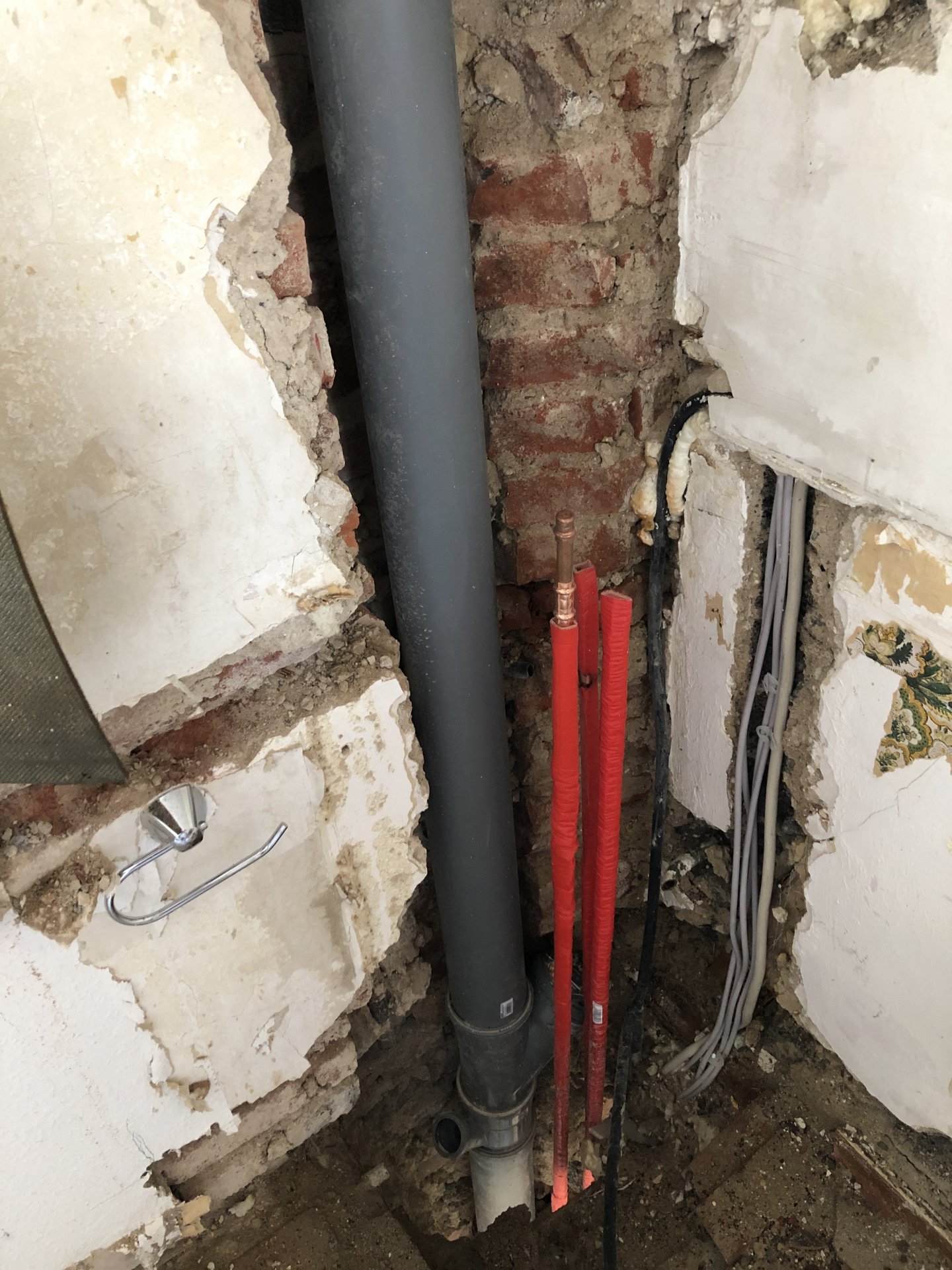

    6F97706C-DA30-4F5A-B60C-04C3AD2F0141.jpeg 173281B6-9521-4920-978D-DC832C44A69F.jpeg D1887234-EE8B-46D6-8F05-DD7CBD6EA3F4.jpeg E2C8AAF3-C9B6-4123-ADFA-C11ACB635472.jpeg 54DF91E9-82E4-48E3-9008-2E1911CDA82F.jpeg Hallo zusammen,
    meine alten Wasserleitungen werden erneuert. Dabei wurde sehr viel und sehr tief Wand gestemmt. Wie mache ich diese riesen „Krater“ am sichersten und günstigsten wieder zu?
    Vielen Dank im Voraus.

    Schlitzputz zb tiroplan

    die Bilder habe ich jetzt noch hochgeladen. Hast du die gesehen? Geht das mit tiroplan? Muss ich dazwischen noch Steine oder so anbringen, damit das stabil wird?

    Die ganz großen Bereiche idealerweise vorher ausmauern , ansonsten geht das schon

    Knauf flotto füll wäre au ne möglichkeit. Oder gipskartonschreifen rein geklebt

    Fliesenkleber mit irgendeinem Zuschlag geht sicher auch, schon öfter gemacht... Aber besser wäre ein passendes Produkt zu verwenden.

    Wenn’s um Statik geht mit Kalkzementputz zuwerfen, ggf vorher dämmen.
    Ansonsten können mit Dämmmörtel, am besten auf Perlitebasis ,sehr tiefe Löcher schnell geschlossen werden

    Der dämmmörtel hat nicht ganz so viel Volumen, ist halt mehr Arbeit.
    das mit der Statik verwirrt mich auch ein wenig was da genau gemeint sein will . vor allem bringt da auch ein neuer, fester zementputz nicht viel .... wenn die Schlitze schon da sind ist’s mit der Statik vorbei

    Schaltbrett dran und ausbetonieren.

    Und genau das geht am aller aller leichtesten und schnellsten mit Tiroplan oder vergleichbar.
    Wirklich ein super Zeug ;)
    nur Erfahrungsbericht .... keine Produktwerbung . Kenne leider kein alternativ Produkt gibts aber sicher

    Von Profi oder quarzolith Simon :winken Schlitzputz
    maxit mur 810 Weber 141? Knauf TECTEM? Etc
