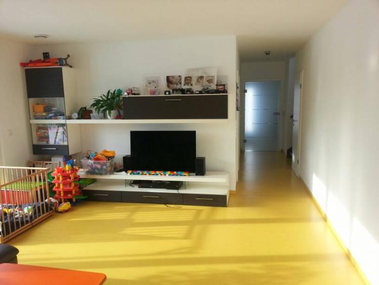

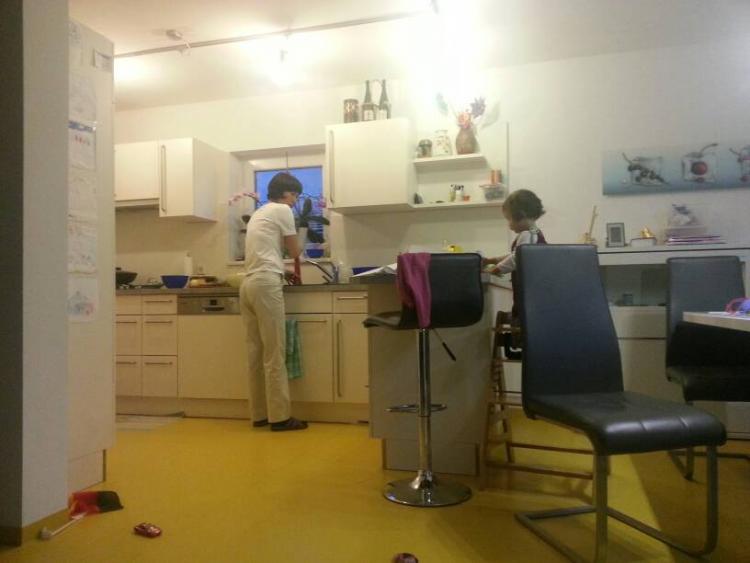

    uploadfromtaptalk1369575334452.jpg Hallo,
    Wir haben im ganzen Haus bananengelbes Linoleum (ausser in den Bädern) und sind nach drei Jahren immer noch sehr begeistert. Ist das Krankenhaus?: Ist sicher Geschmacksache, aber bei Linoleum gibt es ja viele Farben.
    Mit Kindern ist es super pflegeleicht, ebenso in der Küche.
    Preis 5000 EUR für 160 m2 komplett inkl. Bodenausgleich, Material, Verlegen, Sockel.

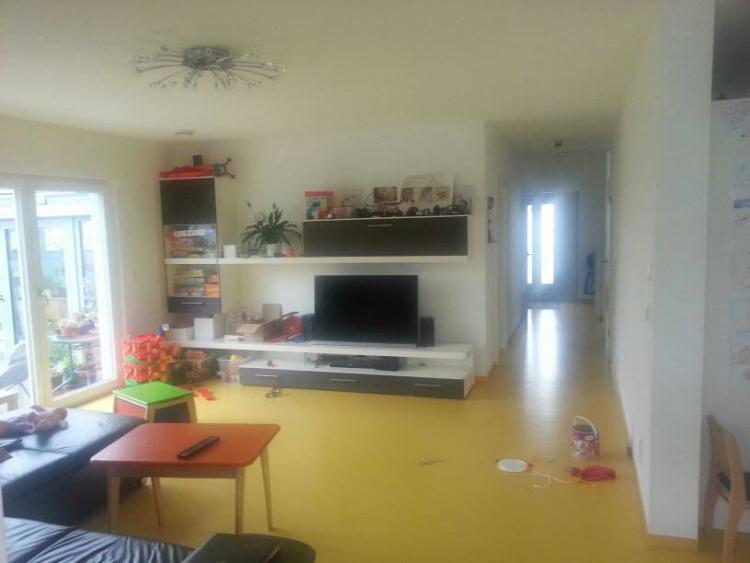

    Ein besseres Foto...

    Wir werden ja auch Lino haben. Gelb funzt bei uns nicht wg. der Holzmöbel, werden grasgrün und orange nehmen.
    Ich hab dieses Grün( mit einem hohen Gelbanteil) in einem KiGa einbauen lassen. Anfangs waren die Erzieherinnen skeptisch, nach diesem trüben Winter begeistert, da immer eine positive, helle Stimmung im Raum ist.
    Dazu in den kleinen Nebenräumen knallrot, in Verbindung mit einer tollen Lichtplanung kein Problem.

    Ja. Zu Gelb passen viele Möbel nicht. Dunkelbraun schaut ganz gut aus, aber hellbraun passt nicht so wirklich.
    Wir hatten vorher Möbel aus Birke und haben die meisten durch lackierte Varianten (weiss, grau, graphit) ersetzt.
    Um ein Haar hätten wir das marmoriertere Armstrong Marmorette frog green oder olive green genommen. Würde mich interessieren wie das in Wirklichkeit aussieht. Jetzt haben wir Colorette.
