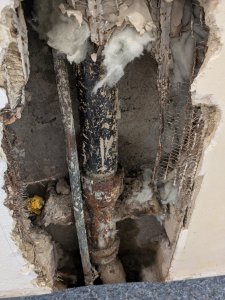

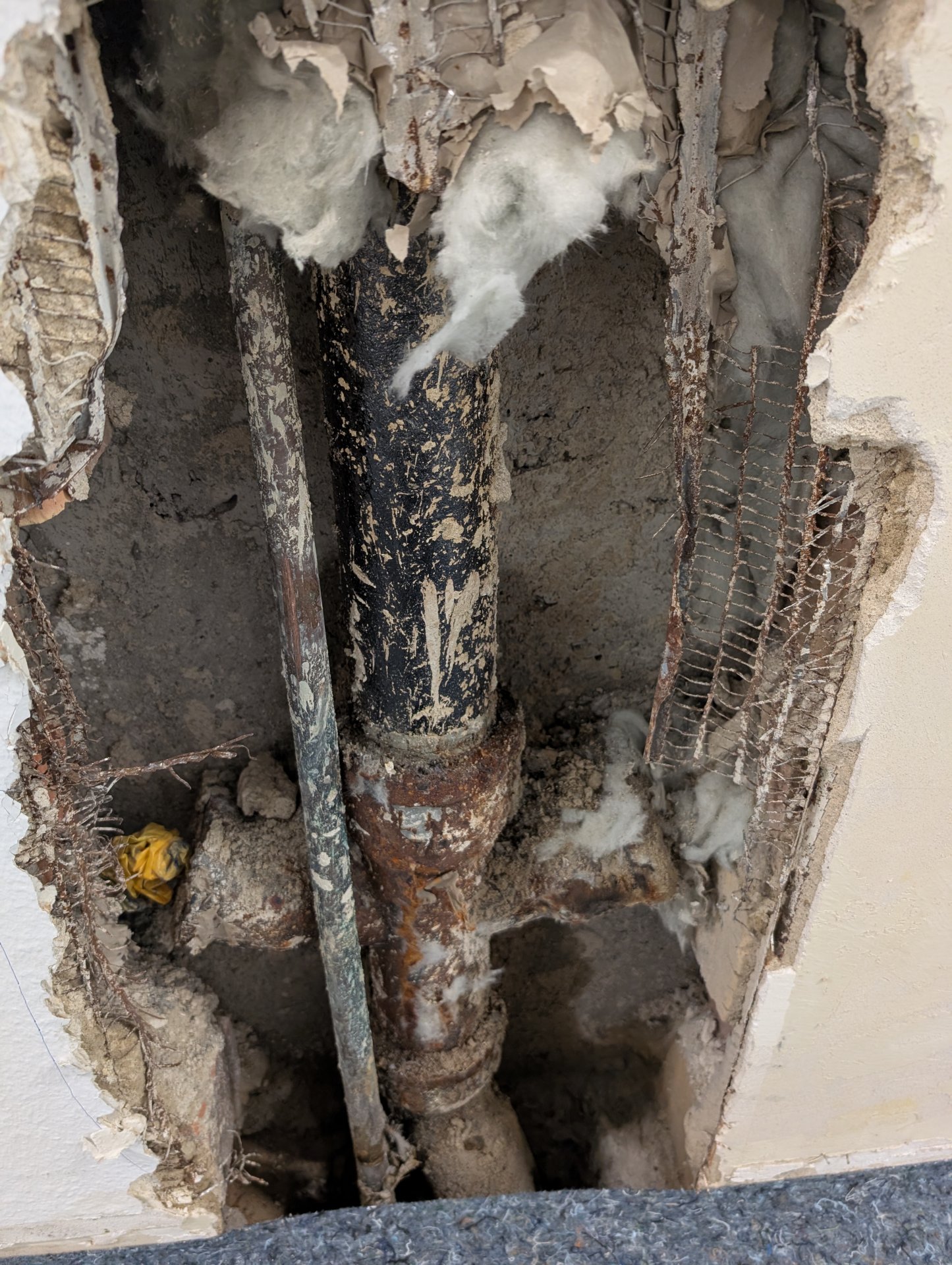

    Hallo liebe Foristen,
    in einem angemieteten Bürogebäude aus den 1950ern ist an einer Trockenbauwand ein Wasserschaden aufgetreten. Die Hausverwaltung hat die Wand im Büroflur nun durch den Haushandwerker öffnen lassen, das Ganze sieht aktuell so aus wie auf dem Foto: vergammelte Rohre und undefinierbar weißes flockiges Material. Gestern hat ein Handwerker ohne Schutzausrüstung und mit Industriestaubsauger daran rumgewerkelt und gestemmt und viel gehustet.
    Wie ist eure Einschätzung: Könnte es sich um gesundheitsgefährdendes Material handeln? Ist das generell fachgerecht, auf diese Weise damit umzugehen? Der Bürobetrieb läuft in der ganzen Zeit einfach weiter, aber es gibt natürlich Diskussionen, ob das alles ungefährlich ist.

    Also gesund ist das Zeugs nicht ("Engelshaar"). Sollte auch nicht unbedingt offen rumliegen. Aber es wird keiner davon sofort sterben.
    Auf der anderen Seite, der Handwerker kommt zum "Rohrbruch", öffnet die Wand und findet die Dämmung vor. Was soll er denn jetzt machen? Den Wasserschaden weiter laufen lassen und erst mal Anzug, Maske, Sperrung der Betroffenen Räume veranlassen, Überdruck in dem Raum erzeugen und dann den Wasserschaden beheben. Dauert so ca 2-3 Tage. Oder er ist pragmatisch und er löst das Problem schnell, weil er weiß, das Zeugs ist nicht ungefährlich, aber er wird nicht sofort sterben und vor allem macht die Dosis das Gift.
    Man könnte natürlich auch den Wasserschaden weiter laufen lassen und sich dann nach ein paar Tagen wundern, das Schimmel überall hängt. Genau so ungesund!
