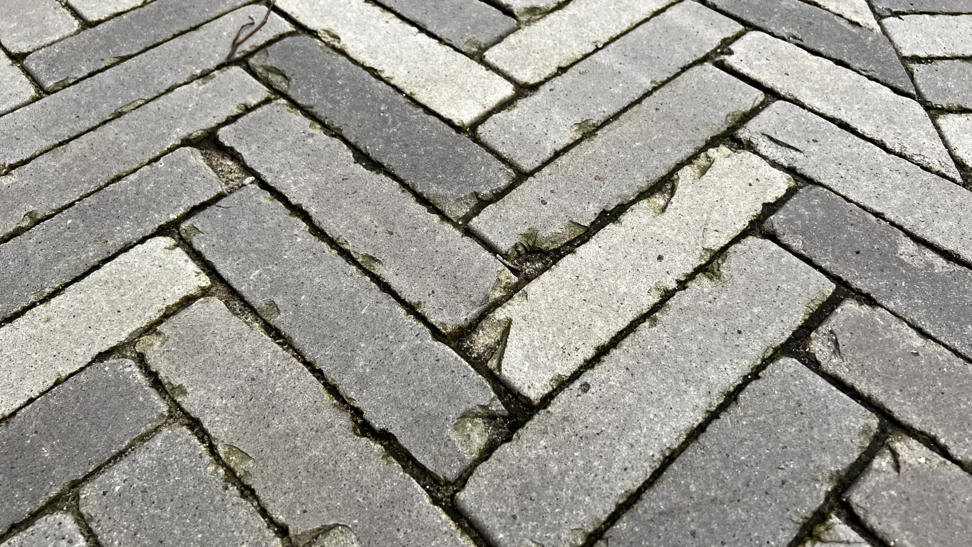

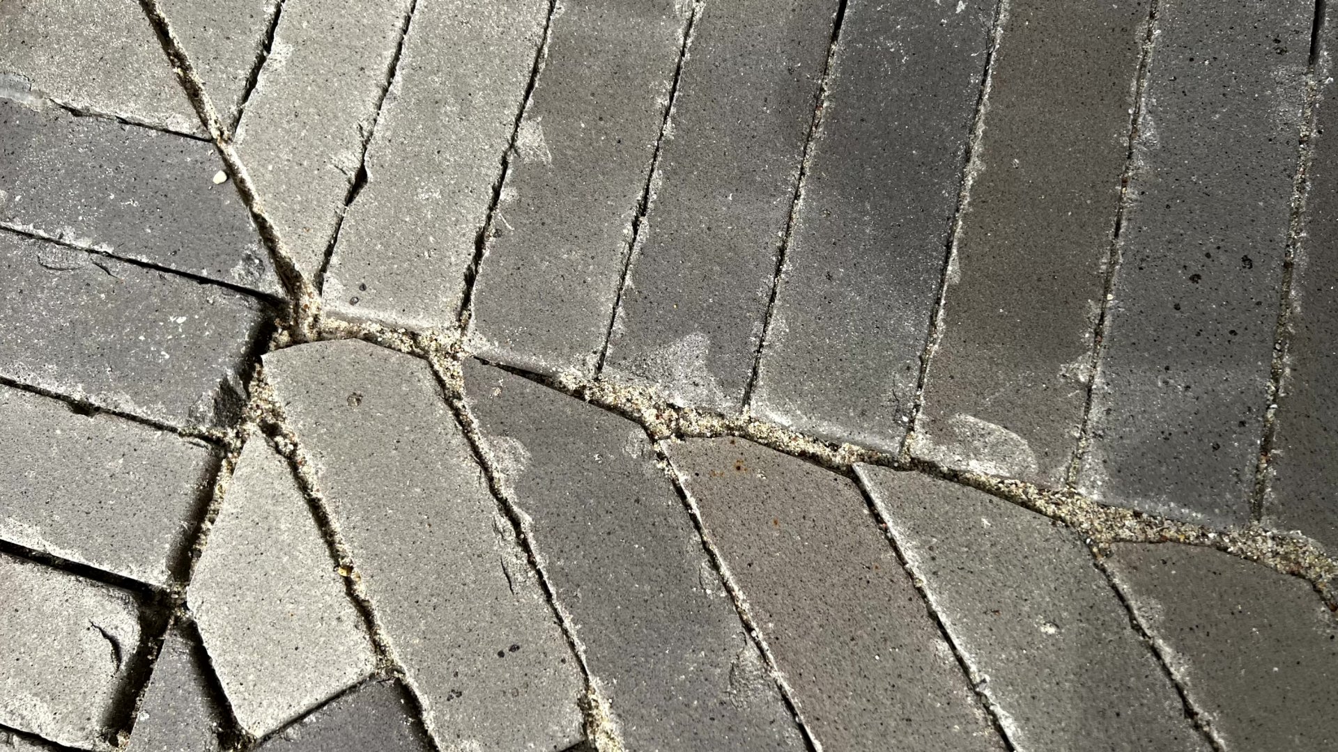

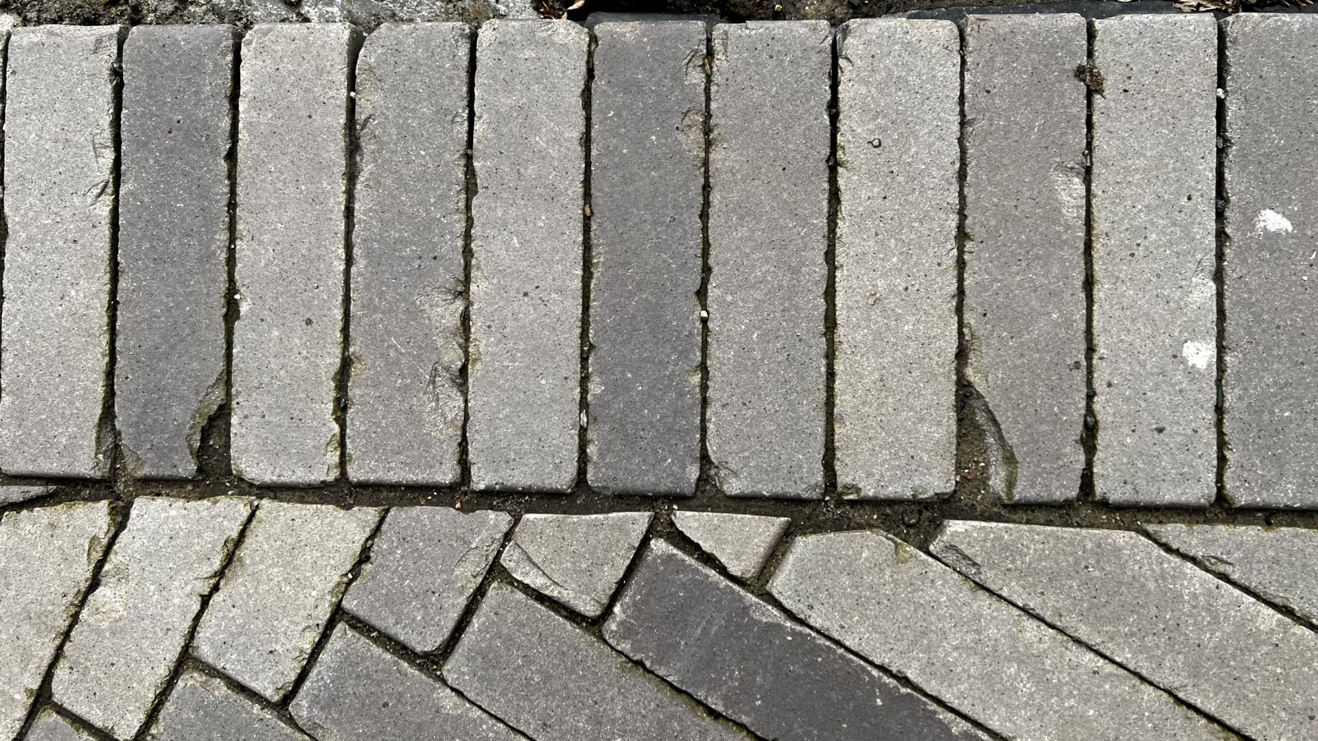

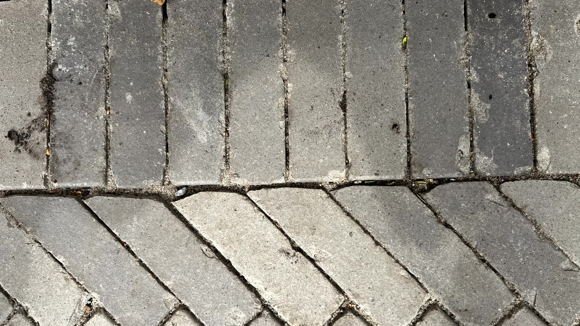

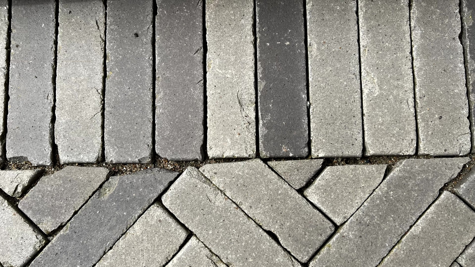

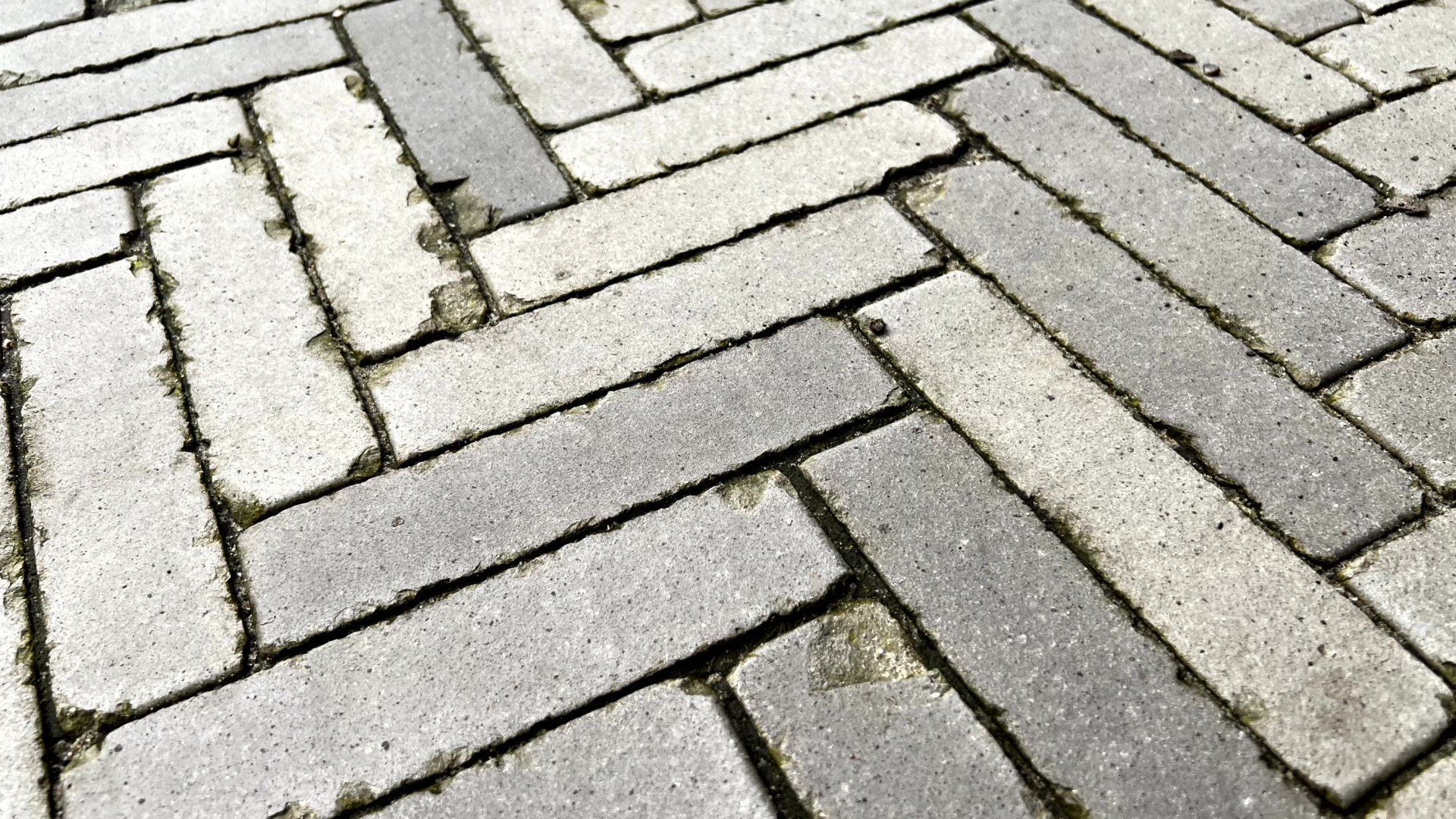

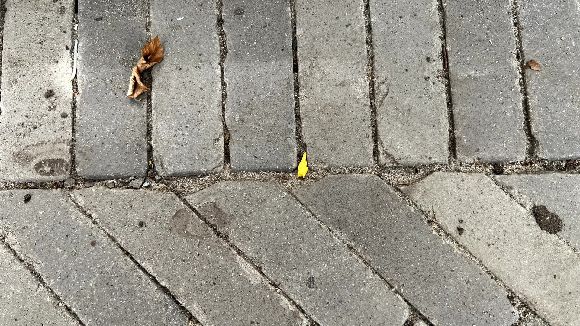

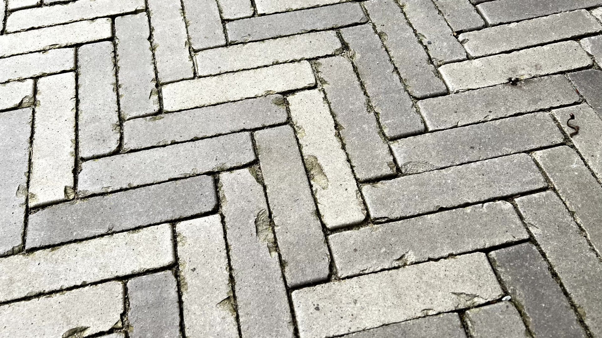

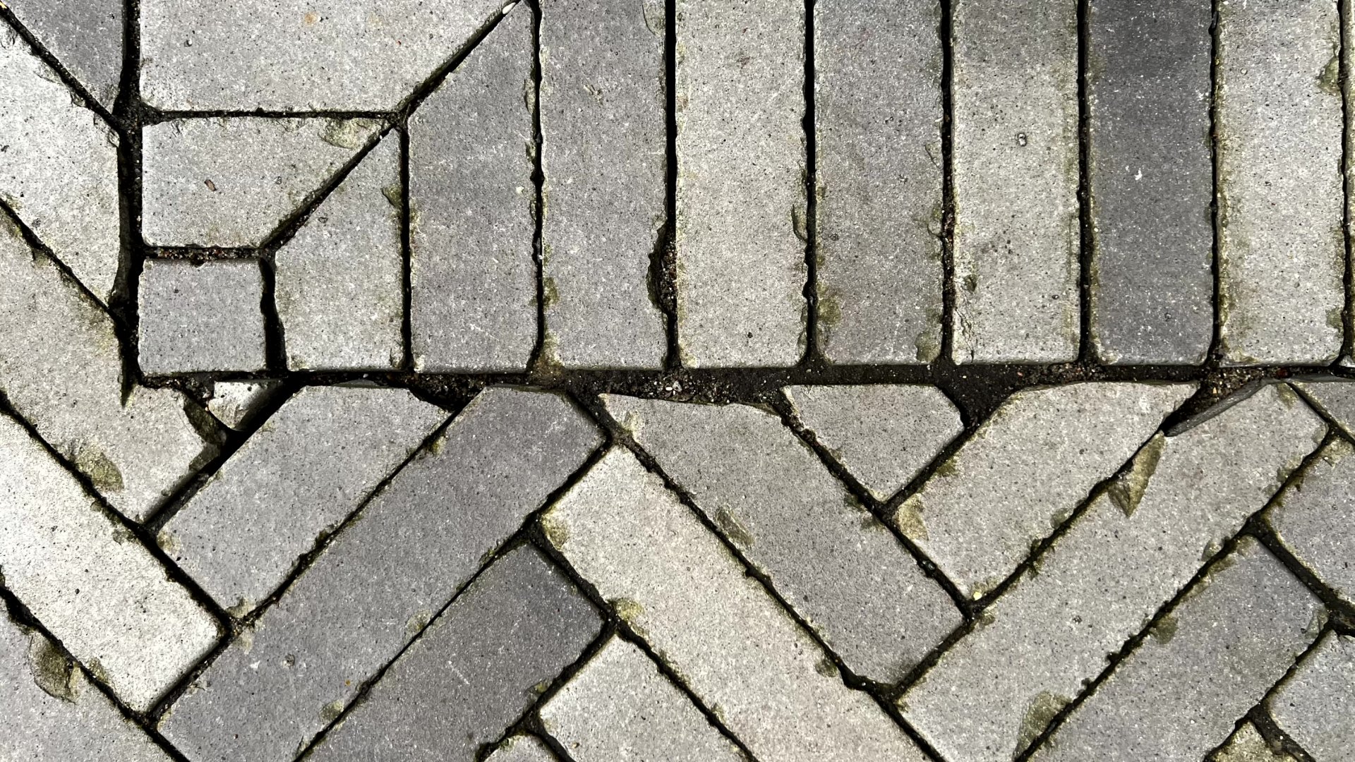

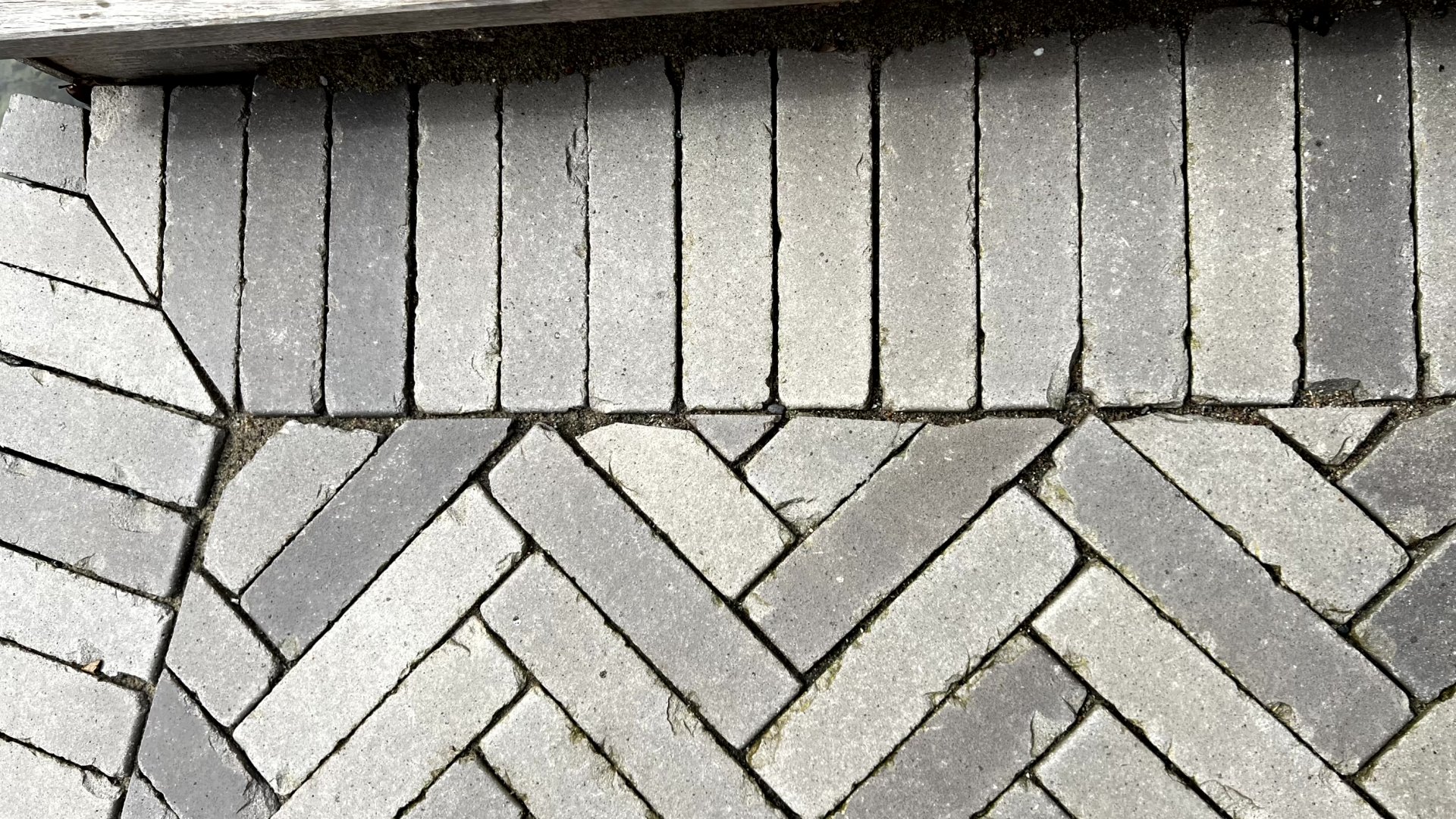

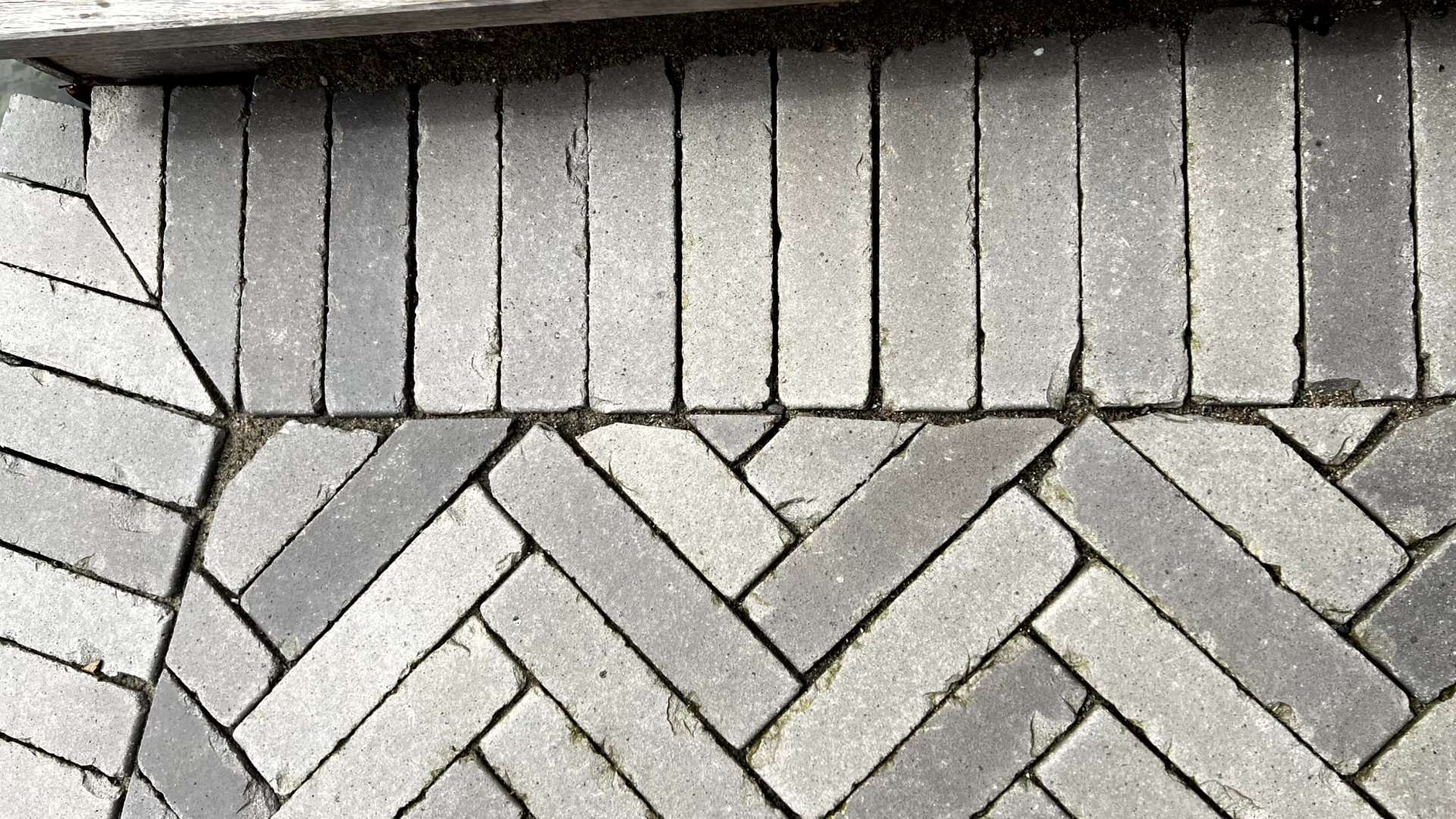

    Wir haben uns nach Sichtung mehrerer Plastersteine (5 Steine kamen jeeils als Probe) für einen getrommelten Pflasterstein entschieden mit Fischgrät-Verlegemuster. Wir sind mit der Verlegearbeit nicht zufrieden, da viele Steine (ca. 5%) größere Abplatzungen aufweisen und die Steine aus unserer Sicht nicht fachgerecht gebrochen/geschnitten wurden, teilweise schwankt die Fugenbreite deutlich sichtbar. Die 5 Steine aus der Probe weisen keinerlei Abplatzungen auf, wir kommen uns daher etwas verschaukelt vor, was meint Ihr ? Beanstanden oder schlucken ? Der ausführende Betrieb redet von Schwankungen bei der Produktion und davon, dass die Steine schwer in Form zu bringen sind, also von fachgerechter Verlegung angesichts der Möglichkeiten des Steins...

    Die Verlegung ist Pfusch.
    Getrommelte Steine sollen ja gerade den "Usedlook" haben. Da muss man beim Verlegen schauen, ob Steine gedreht werden
    können und man sollte immer mehr bestellen um zu große Beschädigungen aussortieren zu können.

    Unglaublich!

    ist Euch das nicht schon gleich nach den ersten verlegten Steinen aufgefallen ? Einmal einen Blick auf die gelieferten Paletten Steine geworfen ?
    Dann könnte man jetzt sicher sagen ob der Pflasterer die Steine so stark beschädigt hat oder der Hersteller vergessen hat die Rumpelmaschiene über die Mittagspause abzustellen ... Gibt es noch eine Restmenge auf Palette ? Wenn sie sehr stark von den Mustern abwichen, wäre das ein Grund zur Beanstandung beim Lieferanten gewesen.
    Die geschnittenen Steine sehen jedoch auch sehr lieblos geschnitten aus, das deutet eher auf mangelhaftes Handling / schlechte Verlegearbeit.

    Die Verlegung ist Pfusch. Das Pflaster hätte ich noch auf der Palette retouriert.

    danke für Eure Einschätzung. Die Arbeiten wurden während unserer Abwesenheit durchgeführt. Jetzt gibt es einen Termin mit dem Hersteller der Steine und dem Verlegebetrieb, um die Mängel zu besprechen.

    Kurzes Update zum Problem. Der Gartenbauer drängt jetzt auf Abnahme, wir wollten aber erst die schriftlich vorliegenden Mängel behoben wissen, und werden belehrt, dass es unsere Pflicht ist, einer Abnahme auch in dieser Konstellation zuzustimmen, damit daraus eine verbindliche Mängelliste hervorgeht. Der Mangel bzgl. des Pflasters ist der Gravierendste, gibt aber noch andere. Was würdet Ihr tun ? Etwa 10% des Gesamtbetrags haben wir zurückgehalten, damit es eine Aussicht auf Beseitigung der reklamierten Mängel gibt. Sind kurz davor, einen Sachverständigen an Bord zu nehmen.
    Der Termin mit dem Klinker-Hersteller ist noch nicht zustande kommen, was ich dem Gartenbauer aber nicht anlaste, beide vorgeschlagenen Termine fallen in meine/unsere Abwesenheit.

    Das Werk ist abnahmereif wenn die Leistung fertiggestellt und frei von wesentlichen Mängeln ist.
    Was ein wesentlicher Mangel ist, darüber lässt sich hervorragend (vor Gericht) streiten. Ich denke er spekuliert darauf nichts mehr zu tun und die 10% evtl. noch etwas zu drücken.
    Mich würde ja mal ein Katalogbild von dem verlegten Material interessieren.
