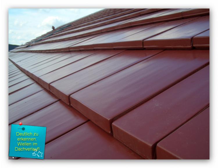

    Aktuelle Schlussmeldung: Gewährleistung auf Massivhaus von Bauunternehmen!
    Es hat sich weder das regional ansässige Bauunternehmen noch der Nachtunternehmer auf den Mangelbescheid gemeldet. Ich habe nach Rücksprache eines sachkundigen Fachbetriebs aus Braunschweig, welches das Zeichen zertifizierter Pluggit Lüftungsanlagen Betrieb trägt die Lüftungsanlage instandsetzen können. Auf weitere Maßnahmen gegenüber dem Bauunternehmen habe ich verzichtet, um meine Nerven wegen der in Anführungsstrichen Kleinigkeit zu schonen. Das ganze verdeutlicht aber wie viel die Gewährleistung beim Bau eines Massivhaus nach der offiziellen Hausübergabe wert ist. Auch wenn die netten Damen und Herren vor dem Vertragsabschluss im Musterhaus etwas anderes sagen. Zum Glück waren es bei uns nur einige Kleinigkeiten und das Dach was nicht zufriedenstellend ausgeführt wurde. Aus den gesammelten Erfahrungen würde ich dazu raten, viele technischen Sachen aus dem Vertrag zu nehmen und an persönlich bekannte Unternehmen vergeben. Die nicht nur an den schnellen Euro interessiert sind ,sondern auch für die geleistete Arbeit gerade stehen.
    Nochmals vielen Dank an die Forum Mitglieder, für Ihre Meinungen und Erfahrungen!

    sind denn die wellen im dach von unten oder von der strasse aus erkenbar? aus der perspektive sind solche abweichungen nicht zu bewerten.

    Was mich aber noch interessiert...was für Mängel hat das Dach genau?

    Vielleicht nochmals ne Frage zum Dach. Ist das ein Pfetten oder ein Sparren- Kehlbalkendach? Die Erscheinung kenne ich eigentlich aus zig Fällen ziemlich gut.
