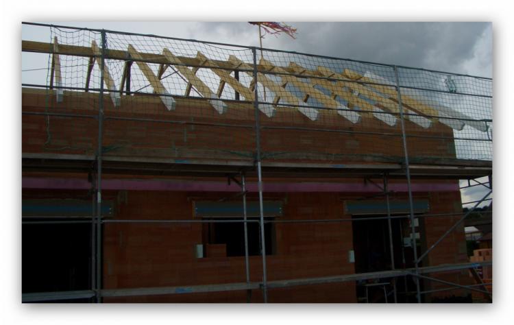

    hier mal ein Bild von dem Dachstuhl.
    indianer
  5. #45 Friedl1953, 18.12.2013
    Friedl1953
    Friedl1953
    13.09.2013
    1.535
    Holztechniker
    Hmmm, blöde Perspektive. Also Sparrendach mit Bauschnittholz, kein KVH????? Kommt daher, dass die Sparren (je nach Wuchs des Holzes) beim trocknen unterschiedlich Krümmungen bekommen. Bei einer Mittelpfette ist das reduziert weil der Sparren ja auf dieser befestigt ist. Hilft zwar nichts, aber ist systembedingt.
