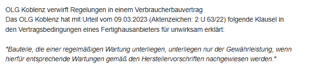

    Jetzt muss ich Dich auf den Boden der Tatsachen zurückholen. Diese Verkürzung gibt es beim BGB NICHT und wäre gesetzeswidrig - siehe Klauselverbot des § 309 Nr. 8 b ff. BGB. Fenster an sich sind und bleiben beim Neubau bei 5 Jahren Gewährleistung. Dazu gibt es mehr als genügend einschlägige Urteile.
    Z.B.
    Aber: Das Thema Wartung kann trotzdem wichtig werden, denn ist der "Mangel" auf fehlerhafte oder fehlende Wartung zurückzuführen, so kann die Baufirma das einwenden. Hat aber mit der IMMER geltenden 5-jährigen Gewährleistung zunächst nichts zu tun.
    Fazit: Gewährleistung IMMER 5 Jahre (nach BGB), kann auch nicht verkürzt werden. Fehlende Wartung, die zu einem Mangel führt, muss sich der Verbraucher ankreiden lassen. Heißt konkret für den TE, dass das Bauunternehmen rauskommen muss und sich Fenster und Tür anschauen muss. Liegt eine fehlende Wartung vor, so wird es das Problem des TE (also gegen Geld neu einstellen lassen). Ist der Rahmen verzogen (warum auch immer), so greift die Gewährleistung auch heute noch.
