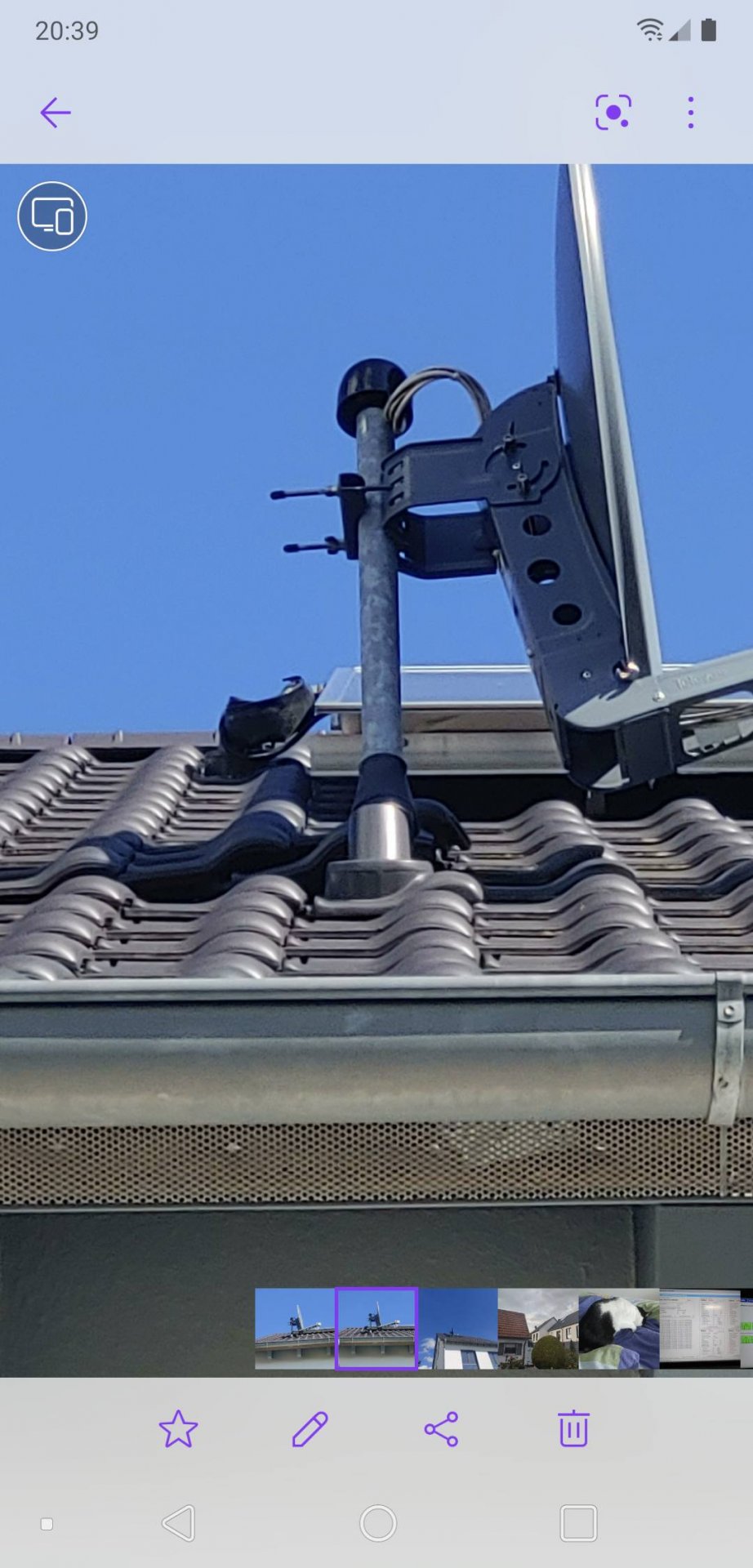

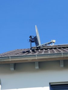

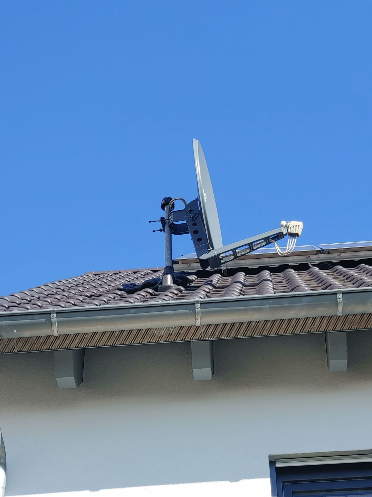

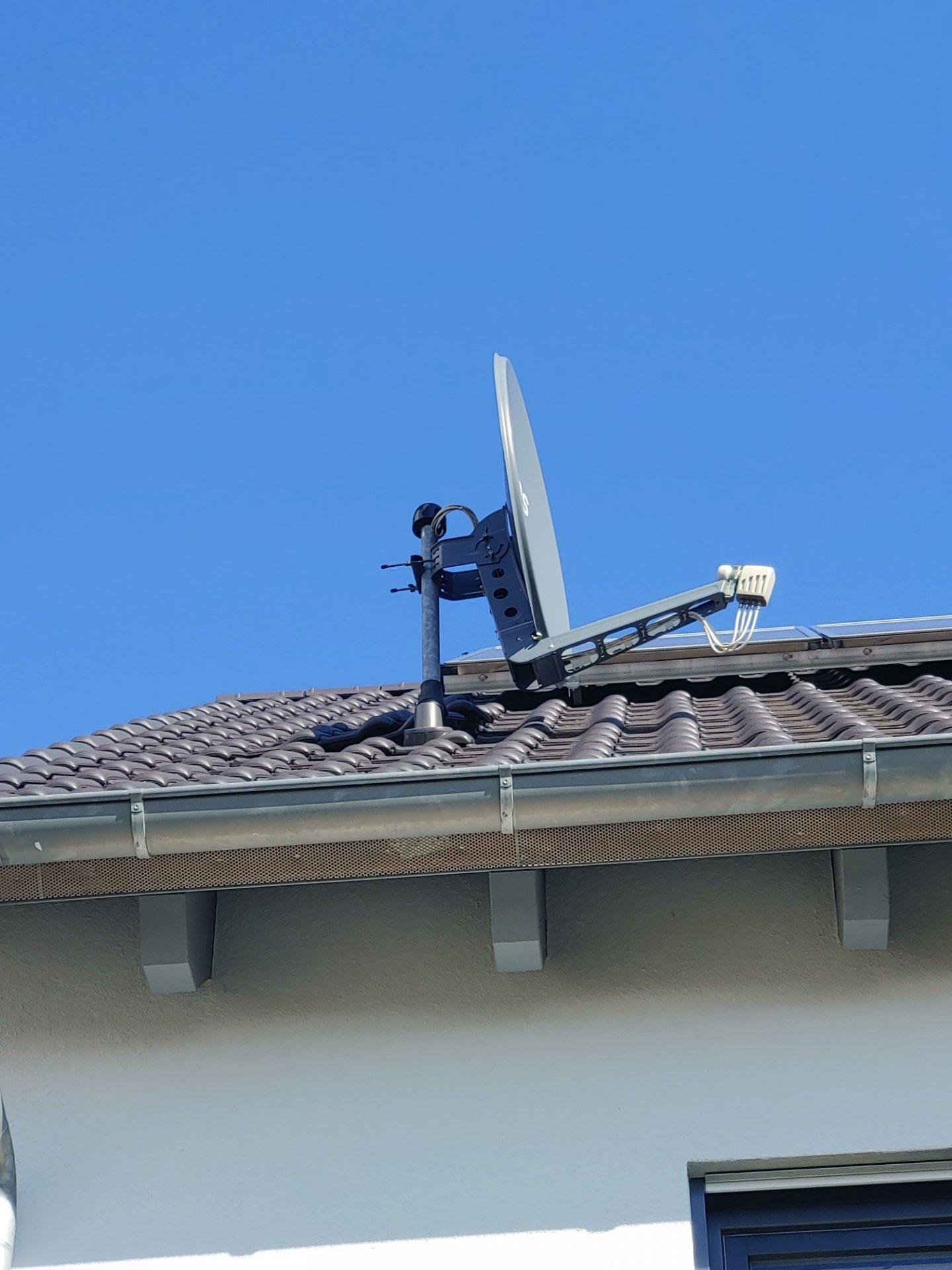

    Wir wohnen jetzt seit 3 1/2. Jahr in unserem Haus (Neubau), gekauft über einen Bauträger.
    Nun hab ich festgestellt, daß sich um die Satellitenschüssel einige Dachziegel (Westseite vom Haus) verschoben, gehoben haben.
    Wann sich die Dachziegel genau gelöst haben, kann ich leider nicht genau sagen, da mann von unserem Garten schlecht auf das Dach sieht.
    Mit dem Bauträger hab ich schon telefoniert, der meinte, daß war mit Sicherheit der Wind und wenn es der Wind war, muss ich es selbst zahlen. Er ruft den Dachdecker an aber der würde mir das selbe sagen.
    Bei den Nachbarhäusern in unserer Siedlung (ältere Häuser) war in den 3 1/2 Jahren nichts.
    Es war auch kein "aussergewöhnlicher" Sturm.
    Meine Frage nun, greift bei dem Schaden die Gewährleistung ?
    Mfg Michael

    Falls du nachweisen kannst, dass der Schaden durch einen Mangel verursacht wurde, den der Bauträger zu verantworten hat, dann ja.

    Nur das Beweisen ist ja immer so eine Sache.
    Ein "Bekannter" von mir, der Dachdecker ist, hat es sich schon angesehen.
    Er meinte, sowas passiert öfters bei Sat-Schüssel auf dem Dach, er würde bei der Reparatur Sturmklammer um die Schüssel einsetzen.
    Ich versteh nur Bauträger bzw. Dachdecker nicht, die an 10 Cent Klammern sparen !
    MfG
    Michael

    Hallo MEEM
    Ein Foto über den Schaden bzw. Mangel wäre schön, damit man das besser bewerten kann.
    Jedes Jahr ziehen Stürme und Orkane über Deutschland und richten Schäden an. Das die letzten 3 Jahre da nichts war, kann ich dir leider nicht bestätigen..Sturmklammern sind keine generelle Pflicht sondern nur ab einer entsprechenden Dachneigung oder wenn du zum Beispiel an der Nordsee oder im Gebirge dein Haus stehen hast.

    Das kann so nicht stehen bleiben, seit 2005 respektive 2011 sind diese Pflicht , bei Ziegel und Pfannen auch bei geringer Neigung um Durchführung/ Dachfenster etc , die Anzahl der verwendeten Klammern richtet sich nach Neigung und Ausbildung Geometrie des Daches.
    Vllt erfahren wir noch weitere Angaben zum Dach ..

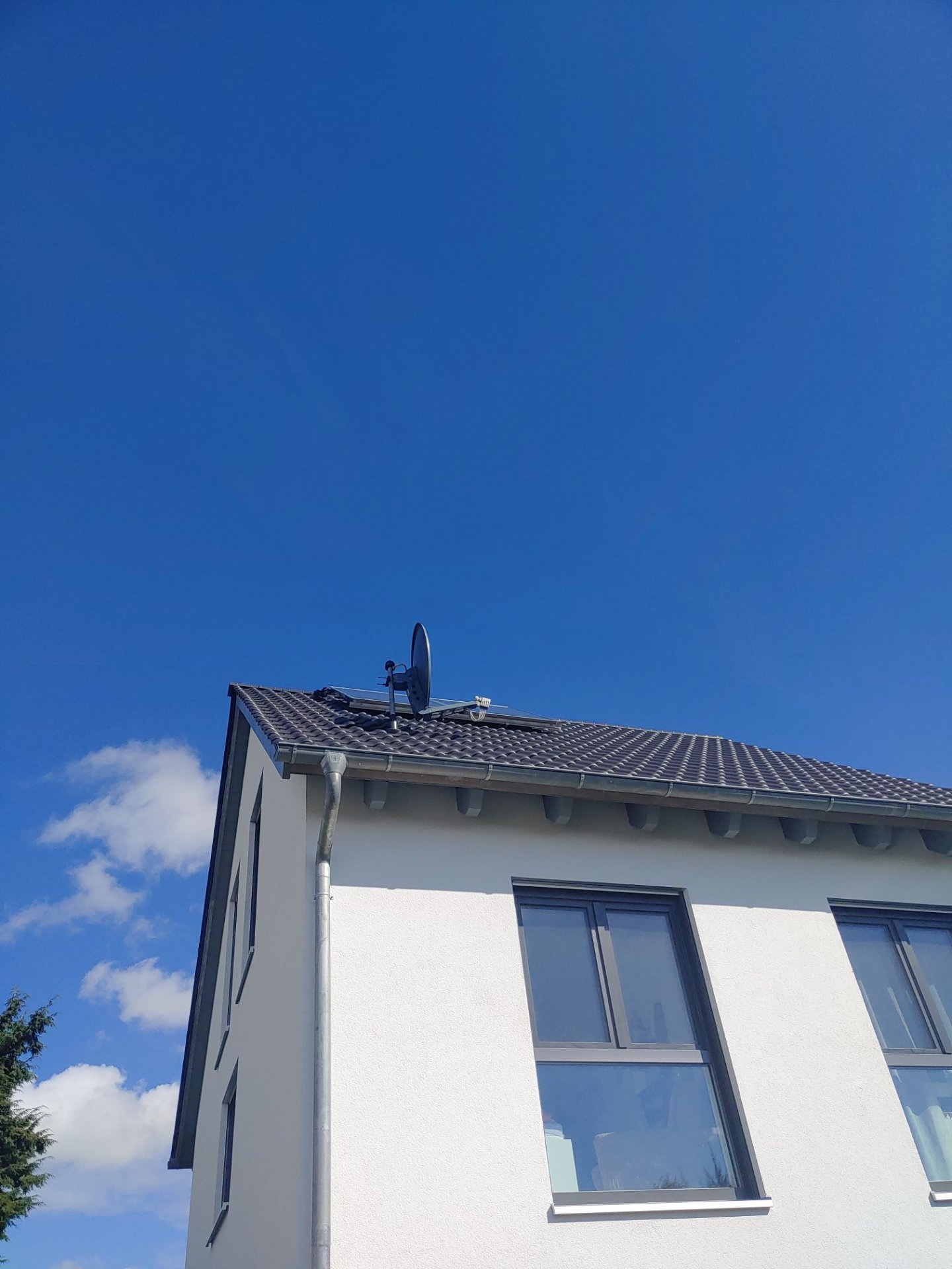

    Guten Morgen
    Die Dachneigung beträgt 42°, es ist die Westseite vom Haus. Traufhöhe ca. 6m.
    Die Bilder sind vom Garten des Nachbarn aufgenommen.

    Ab Windlastzone 2 ist hier der First/Traufen/Giebel Dachfenster /Durchdringung zu klammern , aber nicht die gesamte Fläche ...sagt die Glaskugel da einige Angaben fehlen ...in der Statik steht die Windlastzone oder googeln...ich nehme nicht an das weitere Kriterien wie geodätische Höhe , Höhe des Gebäudes oder Zonen zur Vollklammerung führen....

    War denn der Antennenmast Bestandteil der Bauträgerleistung?

    Schrobenhausen ist 409 hoch und Windlastzone 1, das Haus 10,05m hoch ..... also fällt die Klammerung bei Dachdurchdringung weg - oder ?
    Was meint ihr, soll ich es von einem Dachdecker reparieren lassen, den ich selbst beauftrage und bezahle.
    Oder über den Dachdecker des Bauträgers, den ich dann wahrscheinlich auch selbst bezahle.

    Also ein Wind - oder Sturmschaden sieht doch eigentlich irgendwie anders aus . So wie ich das sehe, liegt ja nur ein Dachstein völlig schief, die anderen sind alle gut Es trägt vielleicht der Bauträger Schuld (Spiegel, Solar, Gesamtleistung) , dem Dachdeckergewerk würde ich jedoch nicht die Schuld geben wollen. Eher dann doch der Spiegelmontage, Nachmontage, Korrektur usw.

    M.W. nach ja , es sei denn der Hersteller deiner Deckung würde etwas anderes vorschreiben.
    Ja , egal wenn du nimmst , paar Klammern und gut , Kosten bleiben eh bei dir, VS würde ich bei so kleinen Betrag auch nicht beanspruchen.
