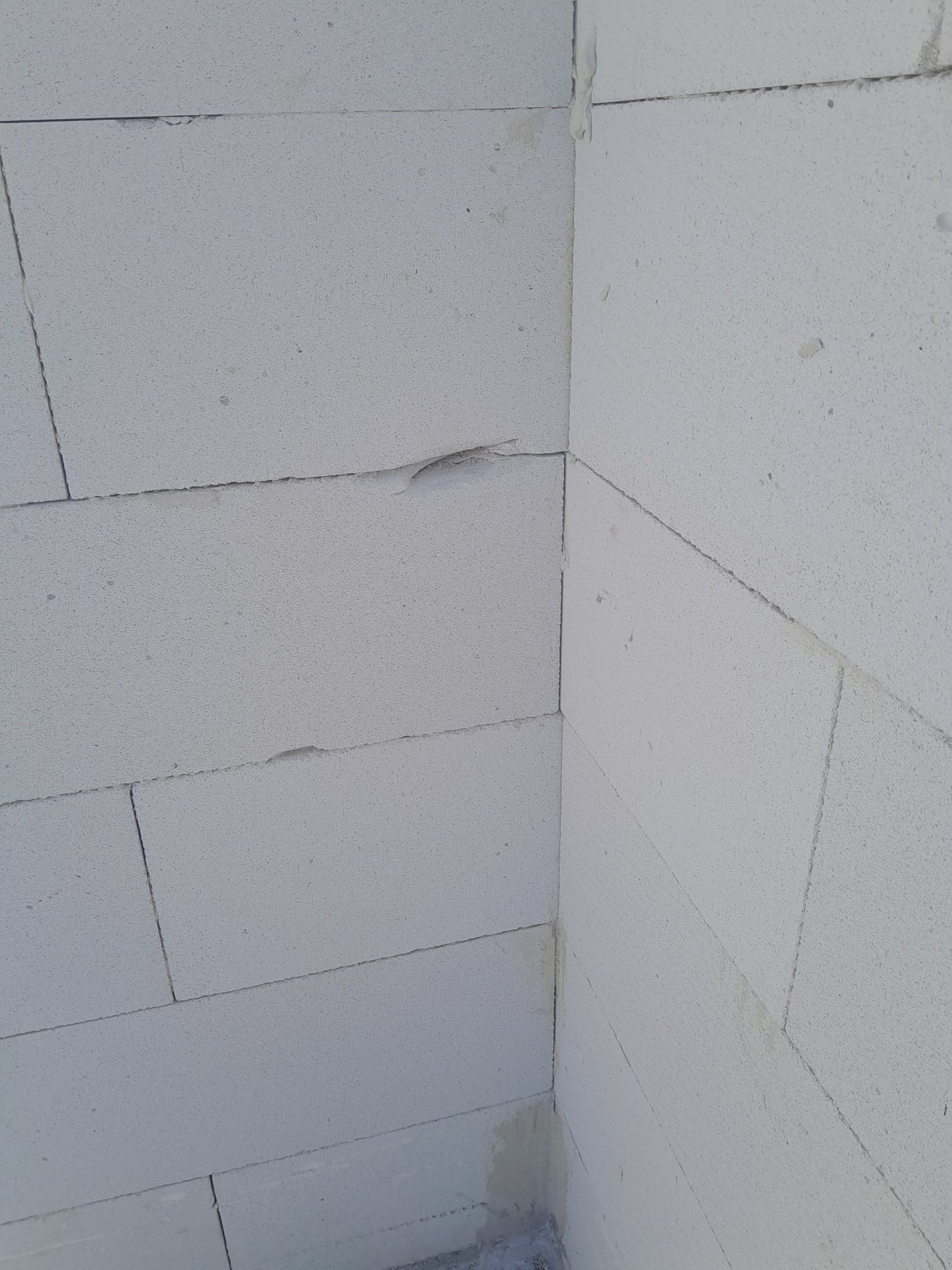

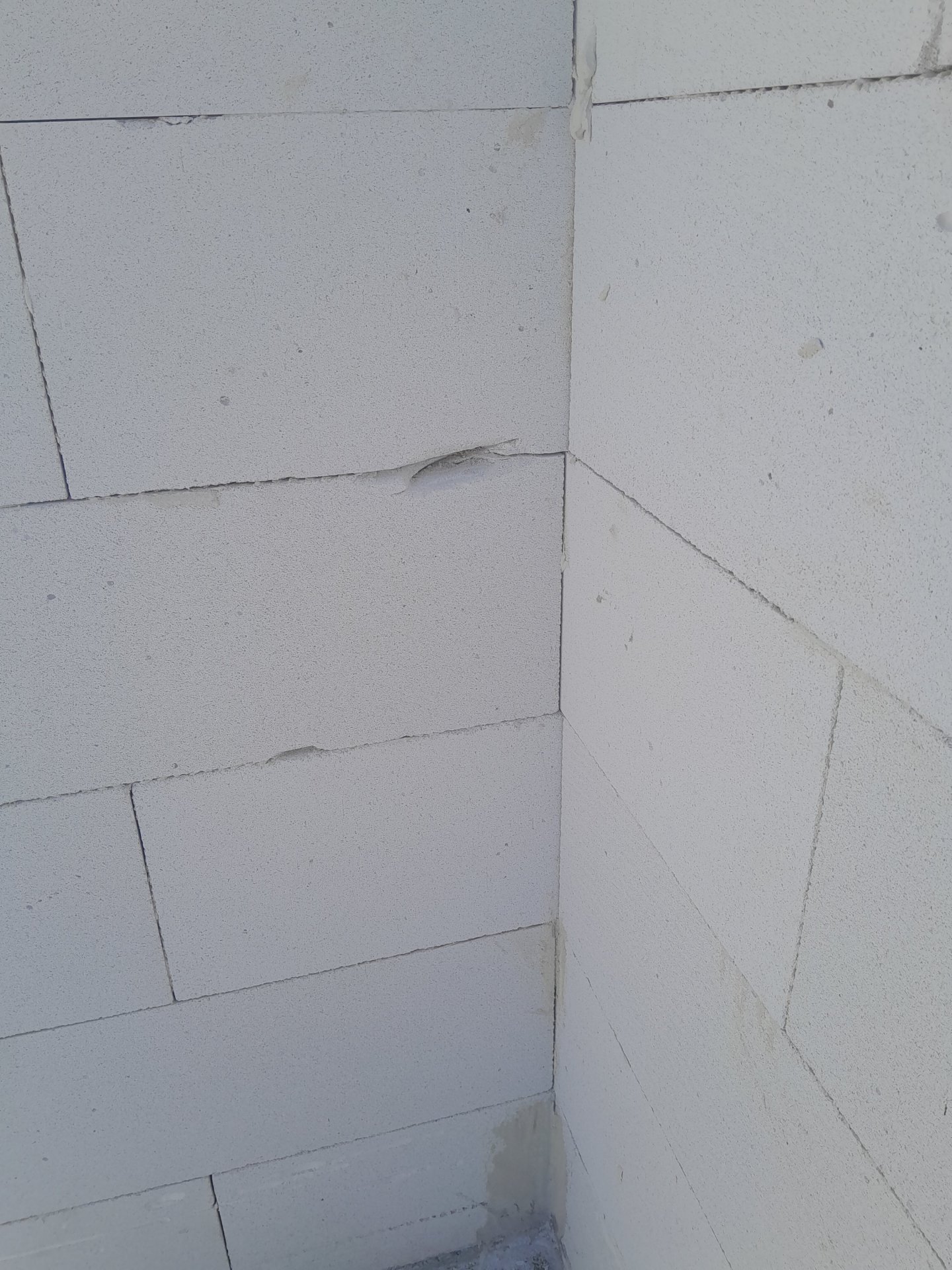

    Hallo alle zusammen wir haben festgestellt ist keine gewebe zwischen ytongStein alle 4 ecke bzw 1 Reihe ja und 1 nein und wieder 1 ja 1 nein so bis oben und auch unter Fensterbrüst auch keine gewebe und 1 riss schon da , nach 1 Wochen das mauerwerk fertig ist...Bitte hilfe

    Guten Morgen,

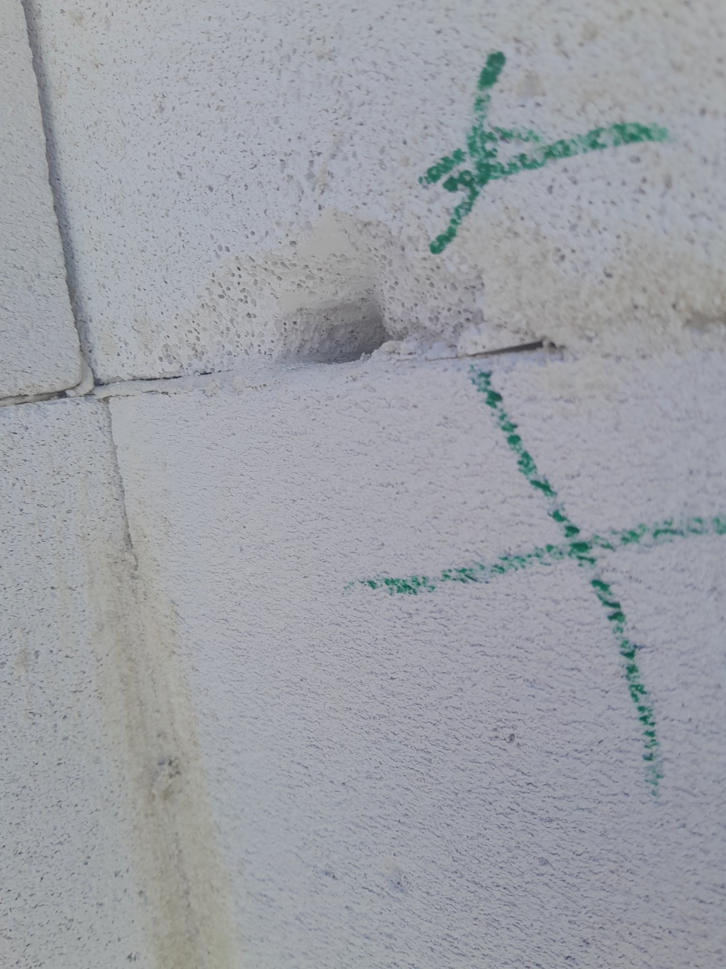

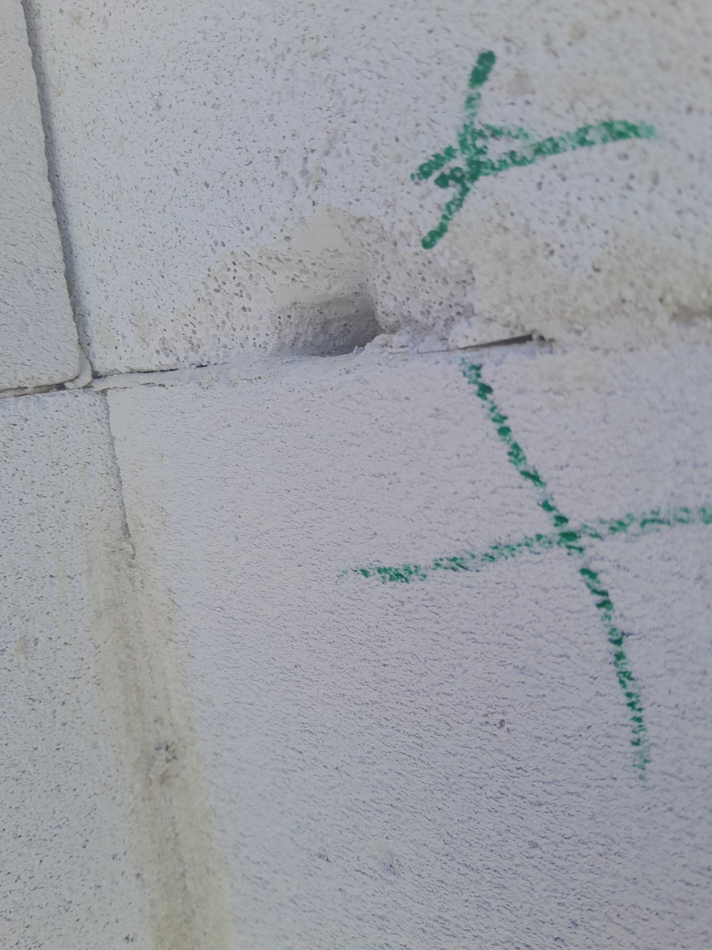

    Wir sind gerade am bauen und mein Gutachter hat leider festgestellt das, in den 4 außen Ecken ( yton24 cm wänden) nur zu ca. 40 % Gewebe eingearbeitet wurde.Auser diesem Problem ist jetzt auch noch ein großer 3 mm Riss an dem Fensterbrett bis bBodenplatte zum Vorschein gekommen.

    Hallo ich spreche über mauerecke zwischen dunnmortel

    Diese Steine werden mit einen dünnen bettmortel verkleppt und jede Reihe und in den Ecken kommt gewebe rein.Und das haben sie nicht getan

    Und seine Meinung ....
    Nein, das ist eine Empfehlung und keine Verarbeitungs/Herstellervorschrift.
    Hier bleibt nur im Falle ( ohne WDVS ) die komplette Armierung des Aussenputzes.

    Meine Gutachter sagt 2 mal armierunggewebe in aussenputz und 1 mal innenputz

    Der Aussenputz ist doch noch gar nicht dran?! Hier sieht man den rohen Rohbau, also die Ytong-Steine…

    Dein Gutachter meint anscheinend den Innen- und Aussenputz. Also musst Du noch nicht um Hilfe rufen, weil Ihr erst im Rohbau seid.

    Ich denke sie meint die Mauerwerksverbinder. Ich habe gelernt, das unter die Steine der Fensteröffnung Gewebe kommt und in die Ecken Mauerwerksverbinder. Wie will man denn im Nachgang sehen ob die verarbeitet wurden?
