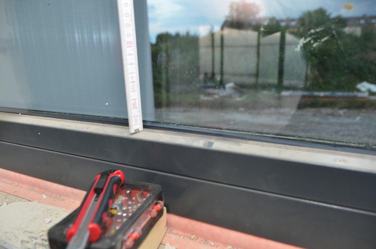

    in einem unserer Fenster, ~2,6m breit und ~1,2m hoch, sind die Abstandshalter unten zwischen den drei Glasscheiben gewellt.
    Ab welcher Abweichung müssen wir mit Problemen rechnen oder ist das nur ein optischer Makel?
    Gibt es feste Vorgaben wie stark so ein Abstandshalter abweichen darf?
    Danke!

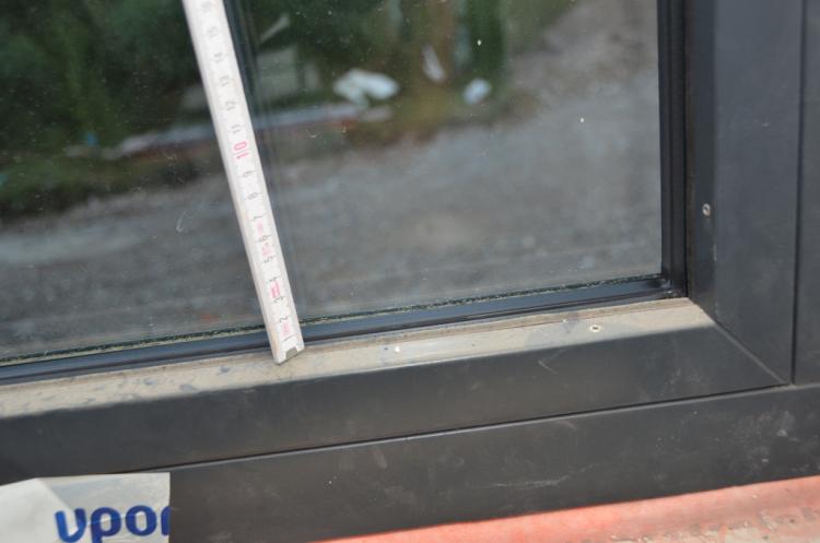

    Hi,
    sorry, dass das so lang gedauert hat... Wirklich erkennen kann man leider nichts, aber besser ging es nicht... Es ist an zwei Stellen gewellt: links der Mitte und ganz rechts (von innen gesehen). Der hintere Abstandshalter steht merklich über, die Position des vorderen erkennt man leider nur sehr schlecht.

    trag die abweichung bei der rechtsgeschäftlichen abnahme mit dem fensterbauer/auftragnehmer ins abnahmeprotokoll. sollte es während der gewährleistungslaufzeit zu problemen kommen, hast du den vermerk, dass zum zeitpunkt der errichtung/abnahme die abweichung bekannt war.
    anhand der fotos kann ich dir nur schreiben - kaum auffällig aus der entfernung. da hast du aus der richtigen entfernung fotografiert.

  9. #9 cristalero, 19.08.2014
    cristalero
    cristalero
    28.02.2014
    268
    Glasermeister
    Rheinland Pfalz
    Im unteren Bild kann man es in der rechten Ecke sehen.
    Das kommt beim Zusammenbauen im Werk schon mal vor.
    Ob es nun ein Grund zum Austausch ist, bezweifel ich, da es
    sich nur um eine optische Beeinträchtigung im Falzraum handelt!
    Vielleicht bekommst du einen dezenten Preisnachlass vom Fensterbauer
    aber bestimmt keinen 100 er...
