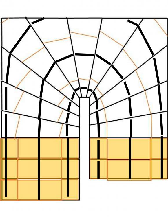

    ich bin etwas ratlos - wer kann mit einen Tipp geben. meine bessere Hälfte möchte am besten die Tritt und Setzstufenfugen durchgehend haben. Das werde ich nicht hinbekommen zumal man dann die Fliese an der Vorderkante der Treppe auch schneiden muss, was schwierig wird (FSZ, hart, Fliesenschneider mühsam, Flex bricht aus, wir haben dort nur ein einfaches L Profil vorgesehen/gekauft).

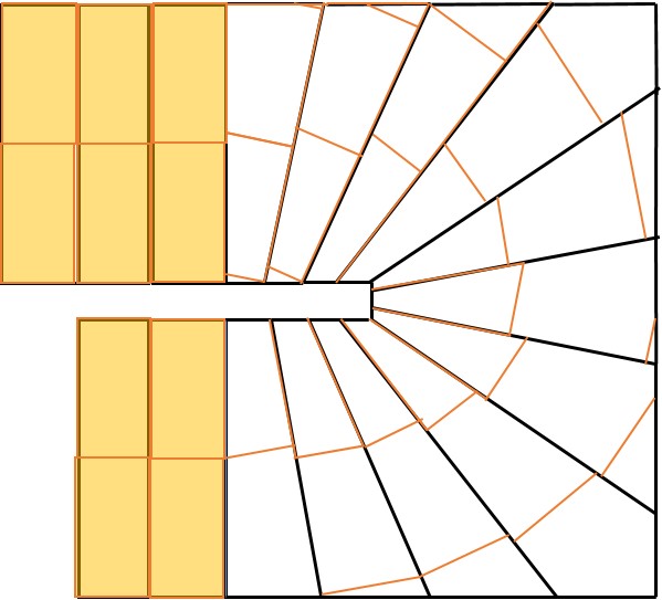

    Ich hätte als Alternative diese Varianten wobei ich hier die Fuge der Setzstufe über die Trittstufe weiterführen würde und die Diskrepanz nur zur nächsten Setzstufen sein würde!? Ich würde die geraden Treppen und Setzstufen mit den 30x60er Ardosia Sand, die anderen Stufen um Verschnitt zu meiden mit den 60x60er ausfüllen. Welche Lösung wäre die bessere?
    Ich denke die Variante mit ganzer Fliese im Trittbereich (Gehbereich) sieht besser aus, ist aber etwas schwieriger umzusetzen. Es sind 17 Stufen.

    das eine ist so wenig prickelnd wie das andere.
    Aber man sieht hier sehr deutlich, warum man gewendelte Treppen nicht Fliesen sollte.
    V1:
    Natursteinplatten denkbar
    V2:
    Kleinere Fliesen denkbar? Oder hast du die Fliesen auch am Boden

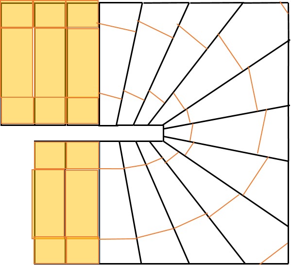

    V3:
    Ist halt noch mehr zum schneiden.

    V1: leider nicht, da dies zu viel kostet und unser Budget nun langsam erschöpft ist.
    V2: auch nicht, da das Vorzimmer selbe Fliesen hat (60x60er) Ardosia Sand.
    V3 verstehe ich nicht ganz: meine Gelben Linien waren die Fugen (Sandfarben). Was bedeuten deine schwarzen Striche? Und gehe ich da richtig, dass dann die Fliesen auch auf der Vorderkante der Trittstufe geschnitten gehöhren, da der Winkel nicht mehr 90° ist? Wir haben nämlich L Stahlprofile gekauft, das würde man dann sehen.

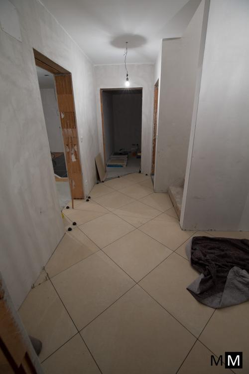

    Die Treppenstufen sollten wie der Bodenbelag auch diagonal belegt werden, dann passt es!

    also das möchte ich mir nicht mehr antun, VZ war schon der Hammer diagonal - mussten alle smit der Flex schneiden, da der Fliesenschneider oft nicht so gebrochen hat, wie er sollte. Abgesehen davon haben wir da auch das Problem - Sichtkante vorne müsste ja geschnitten sein, oder wie meinst Du das sonst mit Diagonal. Am Boden iM VZ waren keine Sichtkanten geschnitten.

    meine Idee war eigentlich die selbe wie dein zweites Bild.
    Ich würde lediglich die Fuge in der Mitte der Treppe optisch durchlaufen lassen.
    Aber das ist schon echt fies dazu was zu finden.
    Die eierlegende Wollmilchsau wird´s da nicht geben.
    Eher das kleinere Übel.
