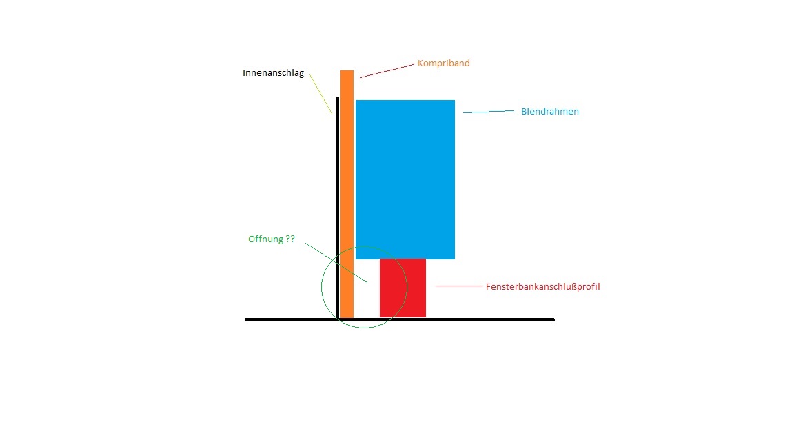

    Hallo.
    Ich Rätsel gerade rum wie das Gewerkeloch beim Fenstereinbau, wenn das Fenster im Innenanschlag eingebaut wird, vermieden werden kann.
    Wird ein FBAP/Fensterbank-Anschlussprofil genutzt entsteht doch automatisch dieses Gewerkeloch,
    da das FBAP schmaler als der Blendrahmen ist.
    Oder liege ich hier falsch, quasi krasser Denkfehler?
    Die einzige Möglichkeit dies zu vermeiden, zumindest habe ich bei meiner Suche keine andere Möglichkeit gefunden, liegt darin ein 20mm Fensterbankanschlussprofil/Altbau Außen bündig zu montieren.
    Das Fenster sitzt dann ohne FBAP auf der 20 mm Innenfensterbank auf.
    Oder gibt es solche Blenden welche dann für einen bündigen und dichten Blendrahmenabschluß Aussen
    vor dem FBAP unter dem Blendrahmen angebracht werden können?

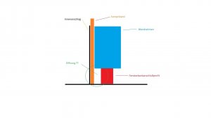

    Was soll ich dann an Bildern einstellen?
    Situation Einbaulage: Innenanschlag
    Fenster auf Fenstbankanschlußprofil wird an den Innenanschlag gedrückt, beispielhaft ohne Abdichtung.
    Nun liegt der Blendrahmen, ich schreibe ausdrücklich nicht das Fenster, am Innenanschlag an.
    Da aber das Fensterbankanschlußprofil schmaler als der Blendrahmen ist, entsteht doch hier eine Öffnung
    zum Innenanschlag hin.

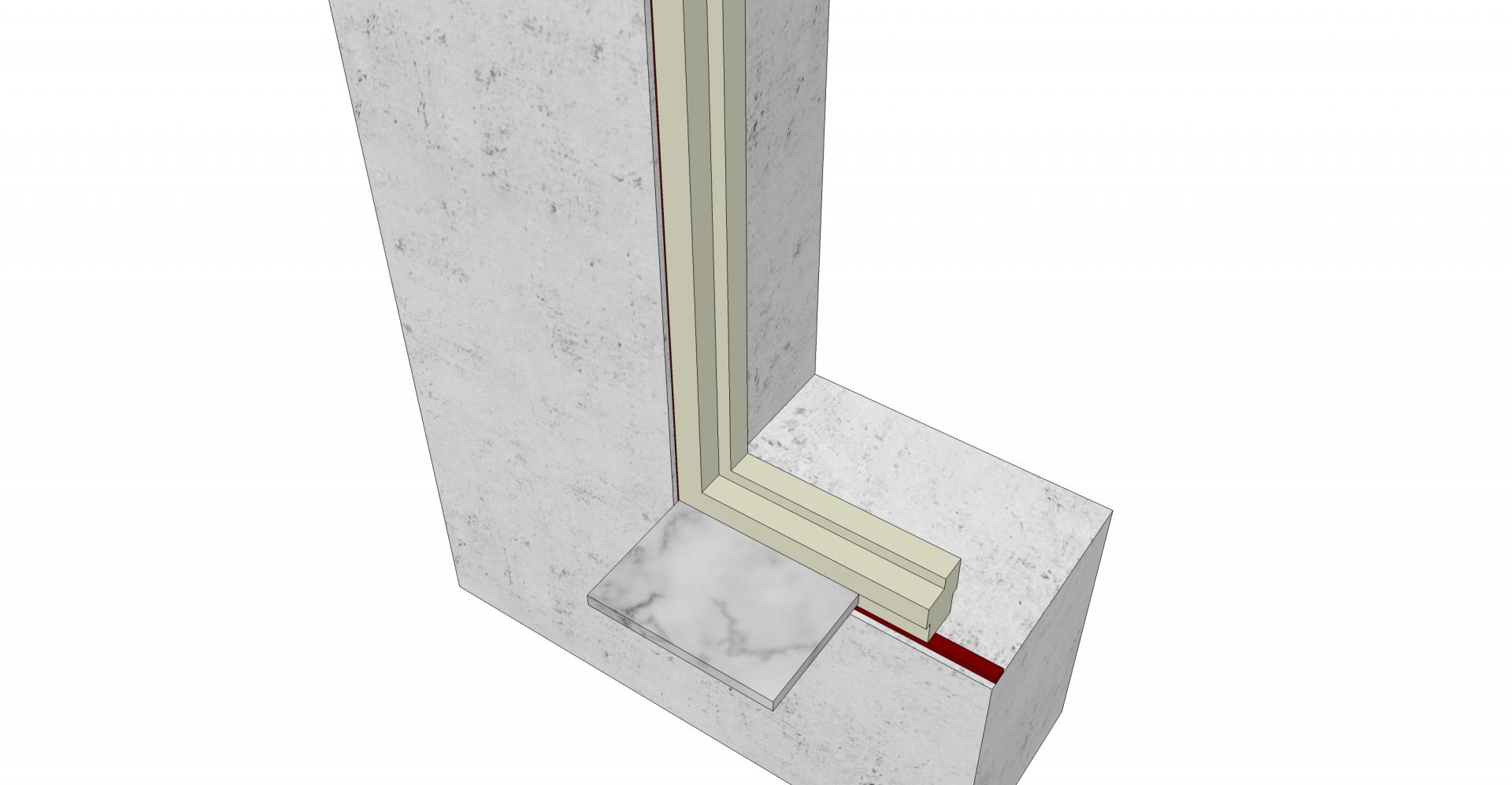

    Ich habe mich nicht lustig gemacht, sondern es einfach nicht verstanden... Im Übrigen ist Deine Zeichnung nicht korrekt, oder Du meinst was anderes unter Innenanschlag.
    Deine Lücke wird von der Fensterbank verdeckt.
    Anbei ein Bildchen.

    Ich kann auf deinem Bild eigentlich nur einen stumpfen Anschlag erkennen oder dein Anschlag ist sehr schmal.
    Bei meiner Zeichnung ist keine Fensterbank unter den Blendrahmen geschoben.
    Die Lücke wird zwar von der Fensterbank verdeckt, aber das gilt ja wohl kaum als schlagregendichte Abdichtung.
    Ein am FBA aussen angeklebte Folie dichtet wohl das Fenster nach aussen ab, aber das Loch nicht.
    Konstruktiv sehe ich als Laie aktuell zwei Möglichkeiten dieses Gewerkeloch zu vermeiden oder konstruktiv zu beheben.
    Fensterrahmen direkt auf die Laibung aufgesetzt montieren.
    Somit würde der Blendrahmen beidseitig und ganzflächig Links und Rechts am Innenanschlag anliegen und könnte 'ohne' G-Loch mittels Kompriband abgedichtet werden.
    Fensterbank/Stein müßte dann, wie von 1958kos erwähnt, stumpf von außen an den Rahmen gesetzt werden.
    Bei Stein FB wohl mit definierter Fuge + allseitig Kompriband. Bei LM keine Ahnung.
    Zweite Dichtebene wohl zwingend notwendig.
    Oder, und das in meinem Erstposting wohl verstrubbelt rüber, mittels Nutzung eines am Blendrahmen bündig abschließenden Fensterbankanschlussprofil/Altbau.
    Siehe Bild obere Variante
    Hier würde dann das Fenster auf der Innenfensterbank aufsitzen. So meine ich.

  12. #12 Fabian Weber, 01.11.2019
    13.579
    5.156
    Das meinte ich mit Innenanschlag, Dein Fenster hat aber einen Außenanschlag, darum ist es auch alles so missverständlich.
    Ich dachte Du meinst die ganze die Innenseite...
