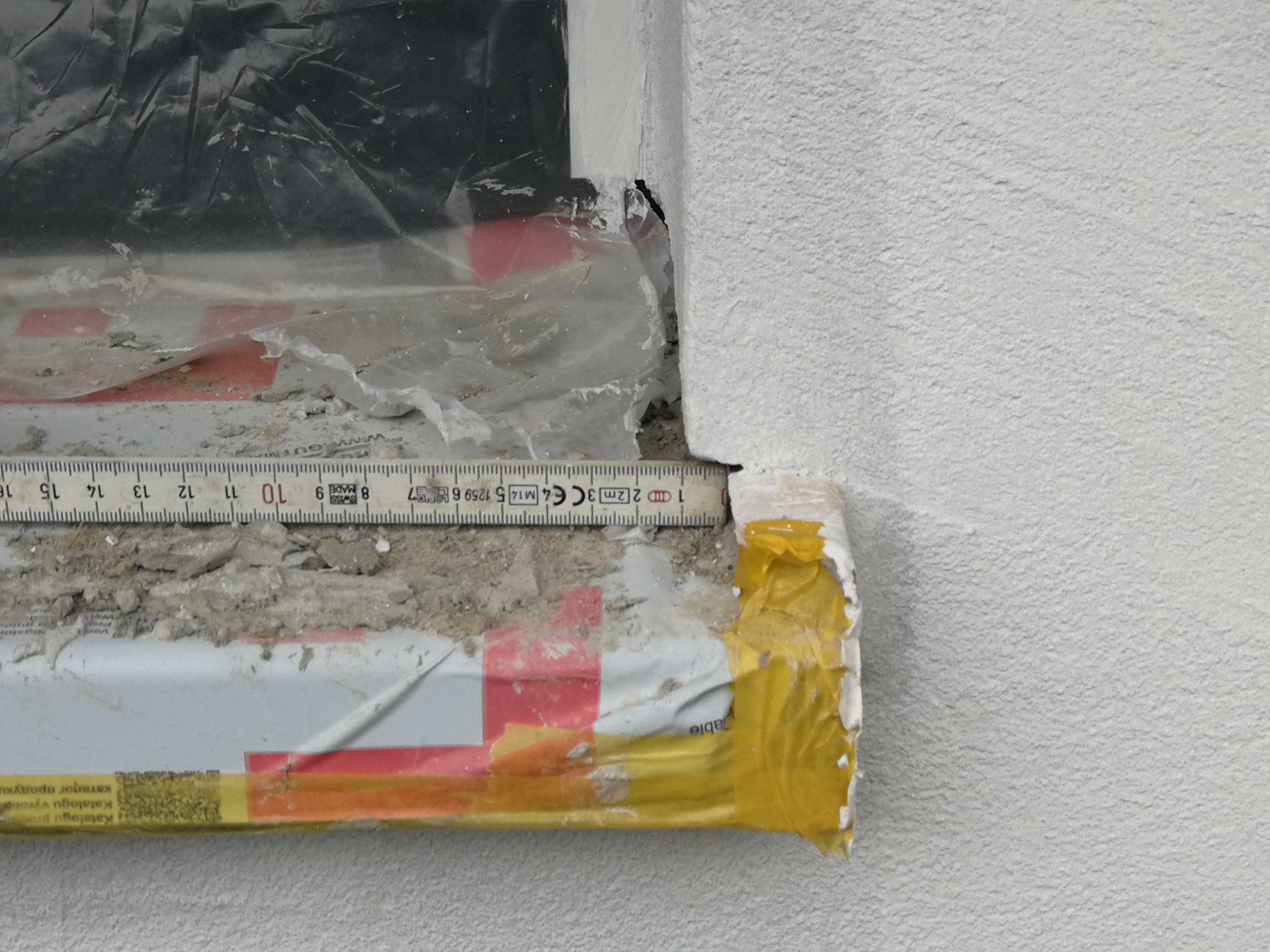

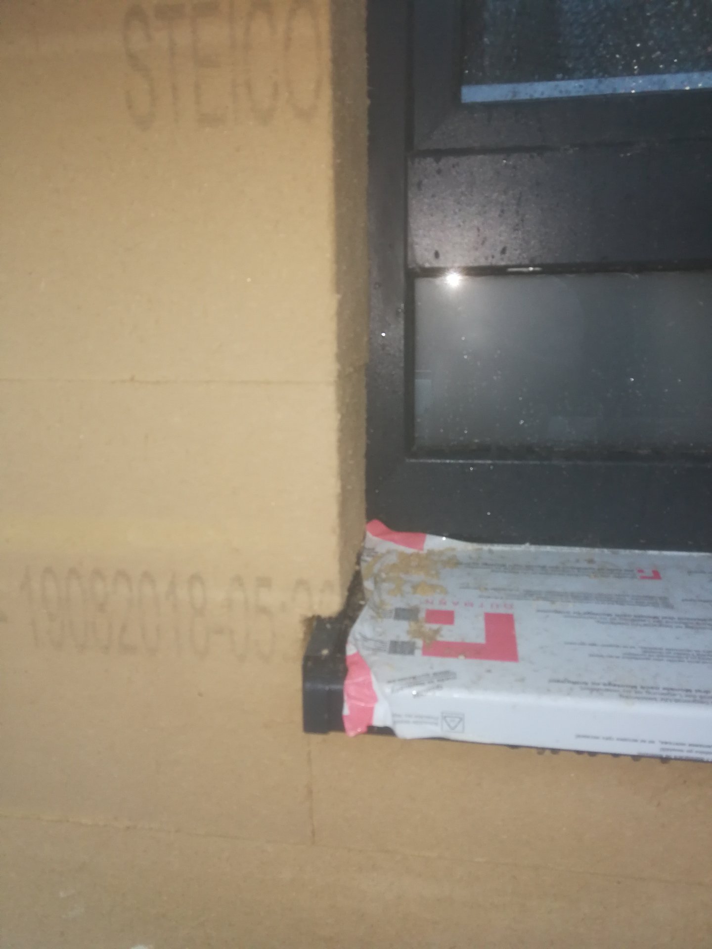

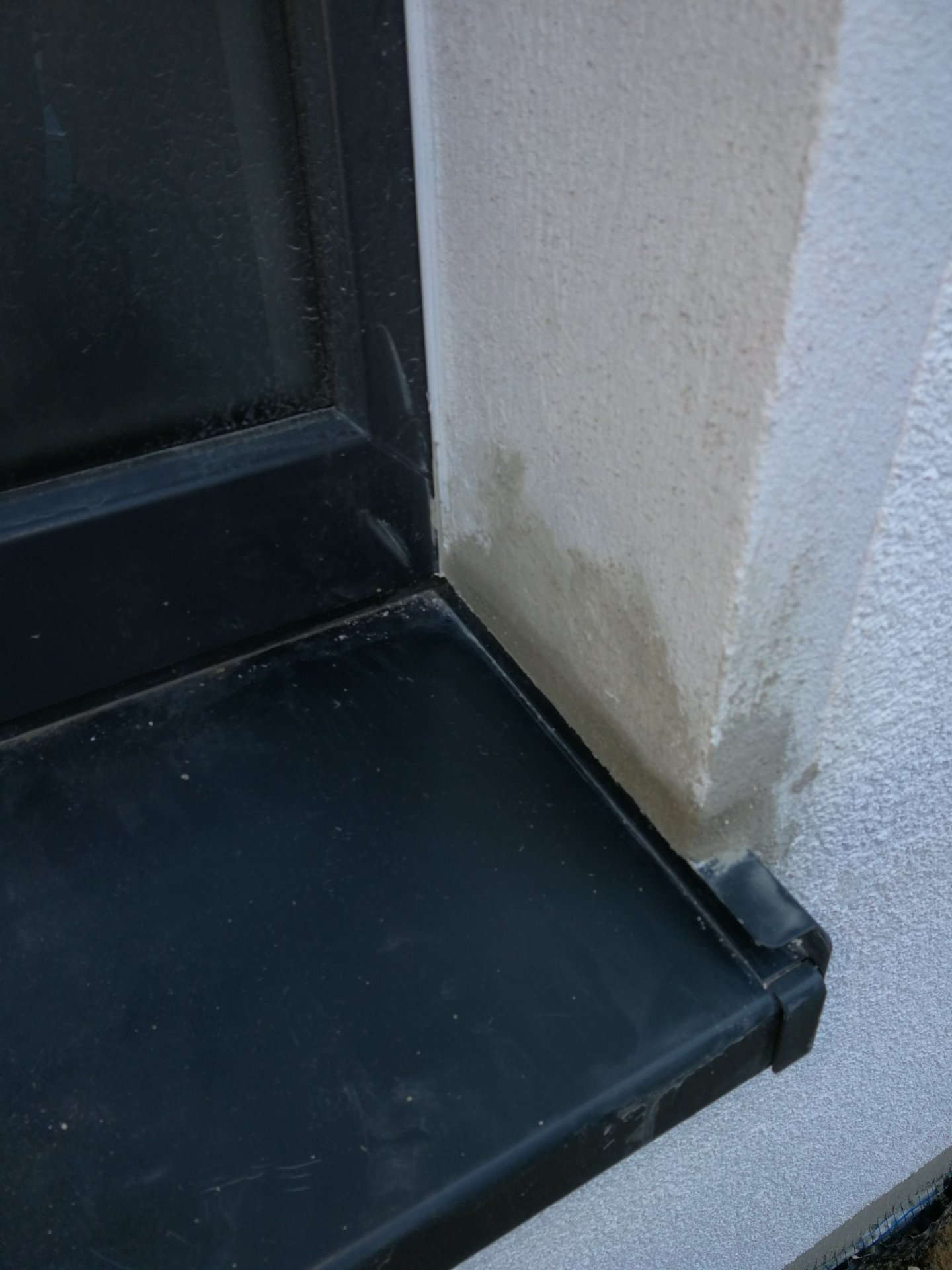

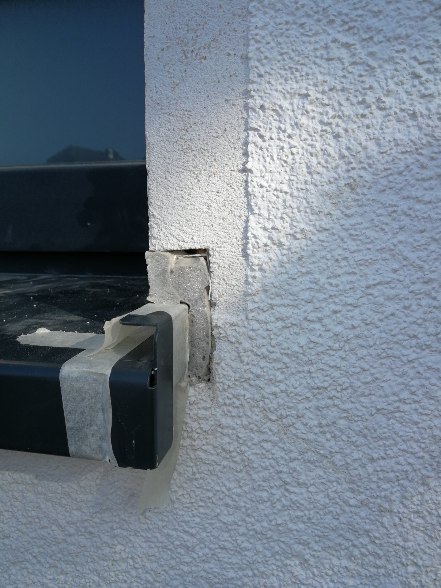

    momentan ärgere ich mich auf meiner Baustelle mit den Putzern.
    Aber seht selbst die Bilder, denke das sagt alles. :mauer
    Mittlerweile Versuch Nr. 3
    Stand jetzt werden alle Fensterbänke komplett ersetzt und diesesmal hoffentlich fachgerecht eingebaut.
    Die potentielle Sollbruchstelle über den Randabschlüssen ist schon ärgerlich genug

    Kommt da jetzt noch eine Frage von Dir?
    Jedenfalls sehe ich kein Fugendichtband oben drauf. Das ist Leistung Putzer.

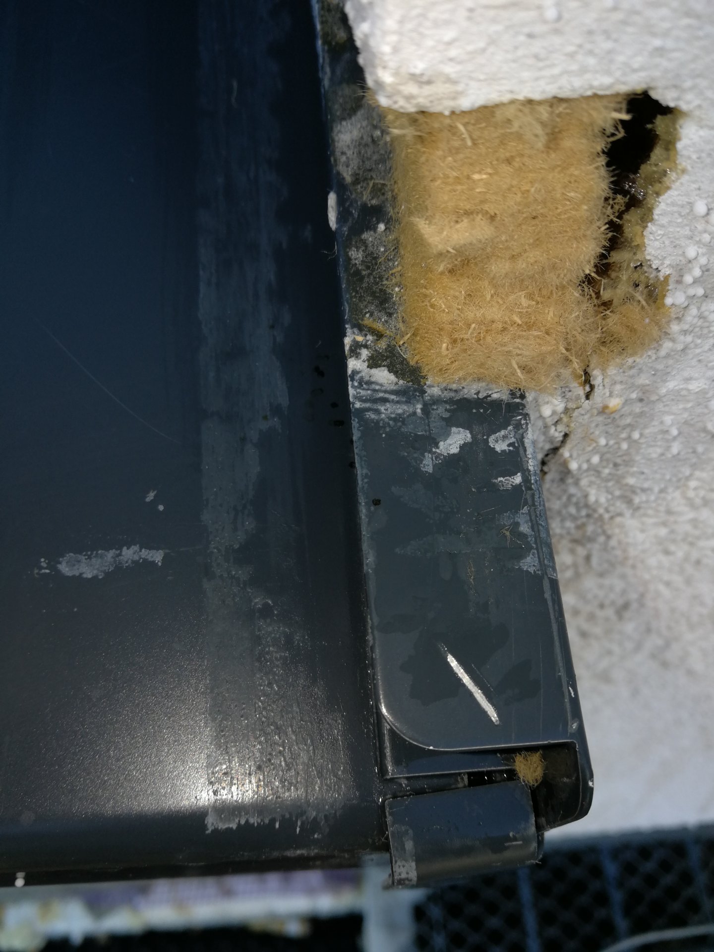

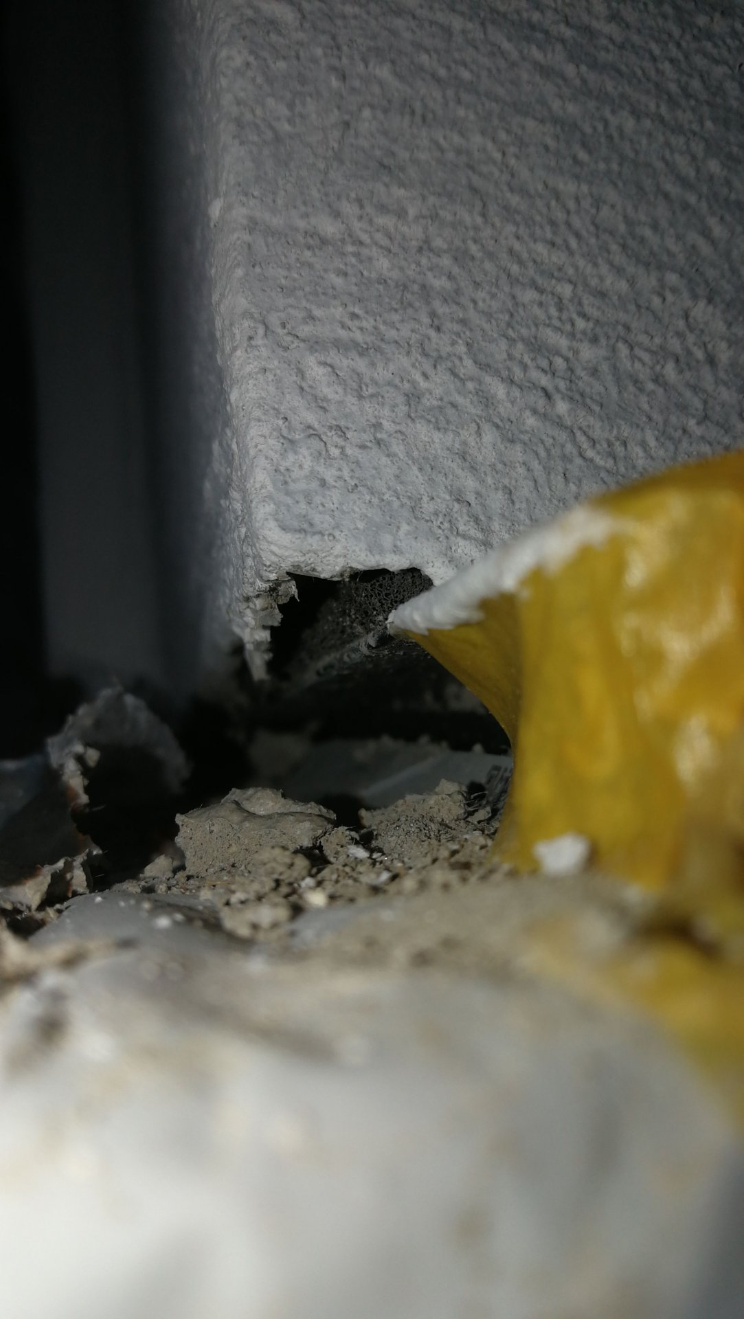

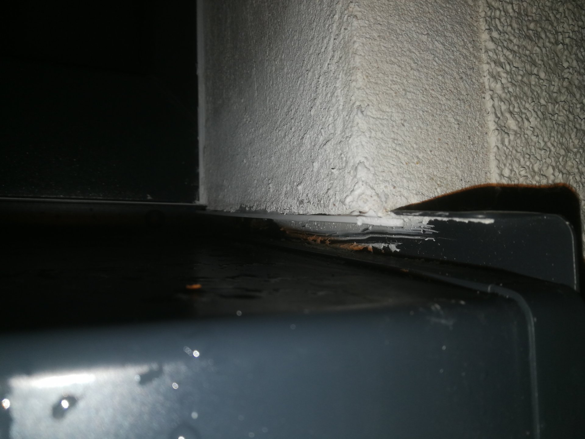

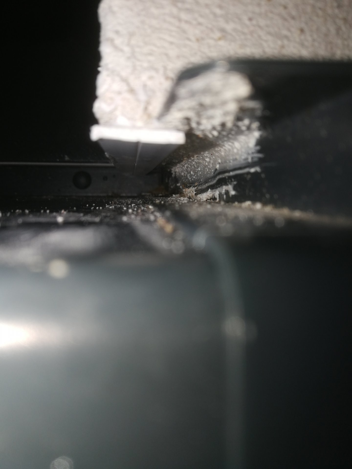

    Bevor die Putzer angefangen haben rumzufuschen hatte der Dachdecker (hat die Holzfaserplatten angebracht) umlaufend die Kompribänder verklebt.
    Nachdem die Putzer fertig waren mit ihrer Arbeit sah ich bei fast allen Fenstern, dass der Laibungsputz übersteht. Aussage vom Putzer dazu: "Das bekommen wir schon dicht", da wurde dann ein Kunststoffstreifen (Bild folgt) drunter gekelbt :yikes
    Dicht ist da nichts gewesen, also Fensterbänke raus, Fensterbänke ca. 1cm einkürzen und wieder rein. Siehe Versuch mit Montageschaum....darauf hin habe ich mit dem Malerunternehmen telefoniert (hat die Putzer als Sup) und gefragt wie das bitte dicht und stabil sein soll. Maler mit dem Putzer telefoniert: "Was hat der Kunde den? Wir sind doch noch garnicht fertig".
    Da haben sie dann drüber gespachtelt, konnte man ohne große Mühe eindrücken.
    Also Montageschaum raus und Holzfaserdämmstreifen rein. Auf die Frage wo den die Kompribänder seien, antwortete der Putzer bloß: "sind wir nicht für Zuständig, soll der Fenster- oder Fassadenbauer machen"
    Dann gab's ein bisschen Diskussion mit ihm worauf hin er dann stinkig die Baustelle verlassen hat und meinte er komme auch nicht mehr wieder.
    Anschließend habe ich dann mit dem Maler telefoniert, ihm den Sachverhalt geschildert und Fotos von dem Murks und Macken in den Fensterbänken geschickt.
    Lange Rede kurzer Sinn, Fensterbänke werden alle ersetzt.
    Wie kann man als Unternehmen bitte so unprofessionell arbeiten, sich nicht an Verarbeitungsrichtlinien halten und dafür auch noch Geld verlangen?
    Ansonsten gibt's keine Frage. Was alles vergessen bzw. falsch gemacht worde ist mir bewusst.

    Hier die Bilder zum Kunststoffstreifen
