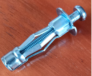

    Ich muss Haltegriffe im Bad befestigen:
    in der Dusche habe ich das Problem, dass an der vorgesehenen Stelle wohl eine Leichtbauwand steht und dort der Spülkasten dahinter liegt. ich habe also wohl nur etwa einen cm Tiefe.
    Stockschraube mit Dübel wie vorgesehen, geht nicht:
    Ich überlege jetzt eine Schraubhülse mit Gewindestab einzukleben.
    Aber mit was? Racofix? Oder hat jemand eine bessere Idee?

    Vorweg, mach dich mal mit dem Fischer duotec Kippdübel vertraut
    Ohje eine Rampamuffe würde ich nicht machen, dafür ist das Gewinde zu fein ! Dann kannst gleich eher einen Gipskartondübel oä. nehmen

    Danke dafür. Ich habe mir das mit den Fischer System mal angesehen, da wird ein Hohlraum von 40mm angegeben. ich habe mal nachgemessen: Es sind genau 20mm und der Hohlraum wohl vernachlässigbar.

    Bei 1 cm, vergiss es
    Wand öffnen und entsprechende Unterkonstruktion einbauen

    Im Nachhinein kannst das fachmaennisch kaum richten. Da haette hinter den Gipskarton ein MDF Platte hin gehoert.
    Ich hatte auch mal so einen Duebel wie in Bild 4 verwendet. Den zieht man raus wie nix.
    Dann habe ich es mit den hier versucht.
    Das haelt. Aber wenn sich da wirklich einer richtig dran halten soll, dann hat ja @DerSchreiner schon gesag "Gute Nacht".
    Als erstes das Loch gut ausblasen mit dem Pinsel etwas nass machen und dann mit Spachtelmasse auffuellen. Am naechsten Tag bohrst ein sauberes Loch im vorgegebenen DM.
    Die beiden Nasen muessen sich im Gips verhaken. Auf der Fliese funktioniert das nicht.
    Was kommt denn nach den 20mm? Stahl oder Holz? Hoffentlich keine Leitung.

    Alleine des Bohrloch ist schon leider so ausgelutscht und wahrscheinlich auch noch Montagekleber reingeballert... das wieso schon von vornerein höchstwahrscheinlich die Geschichte keine gutes Ende nimmt.

    Genau. Auf der einen Seite Dusche, auf der anderen Seite Toilette. Wer hätte da eine MDF Platte eingebaut?
    Ihr werdet euch jetzt sicher lustig machen: Ich habe die Schraubhülsenlösung mal ausprobiert und vorher eine Tube sekundenkleber reingespritzt (damit es nicht so bröselt). Das fühlt sich schon nicht schlecht an. - vorher hat sich meine Frau am verchromten Plastikrohr zur Regendusche festgehalten - das war sicher gefährlicher. Es ist auch kein Festhalten sondern mehr ein Orientieren. Wenn sie den Griff rausreisst, mache ich das Loch größer und klebe das auf den Spülkasten:
