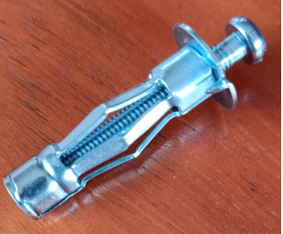

    In dieser verzwickten Situation hätte ich vorgeschlagen einen Duschgriff mit größeren Montagauflagen zu verwenden und diese vollflächig auf die Fliesen zu kleben, z.B. mit Silikon.

    Meine Frau braucht die Griffe genau da und wenn ich sie nicht ganz woanders hinsetzen will, müsste ich das schweizer Käse System anwenden.

    Ich habe jetzt beim Werstattaufräumen sogar dieses gefunden (Im Alter wird man doch vergesslicher).
    Das Teil funktioniert wie eine Blindnietzange. Allerdings benötigt man da auch etwas Platz hinter der Platte. Das probiere ich aus, wenn der Griff nicht hält. ... Bisher macht der einen guten Eindruck.

    Ich würde auch die Knauf Hohlraum Metalldübel nehmen.
    Erst ein Loch bohren um die Wanddicke und Tiefe zu erkunden.
    Dann den passenden Dübel mit der Zange setzen.
    Wichtig: man muss sicherstellen das beim Duschen kein Wasser in die Schraubverbindung und in Folge in den Gips dahinter eintritt. Also beim anschrauben alles schön mit dauerelastischen Dichtstoff vollschmieren :)

    Ich würde den vorhandenen Hohlraum hinter dem Bohrloch konusförmig erweitern soweit möglich. Anschließend mit Injektionsmörtel füllen und dein Befestigungselement mit einkleben.
    Hohe Kräfte wird diese Wand aber nie aufnehmen können.
    Hoffentlich passiert den Fliesen nichts. Die Reparatur des Mosaiks würde sich ein Fliesenleger heutzutage ordentlich bezahlen lassen.
    Eine andere Möglichkeit wäre eine U-förmige Stange von der Decke oder der anderen Wand bis auf die jetzige Position des Griffs. Für einen Schlosser sollte dies kein Problem sein.
