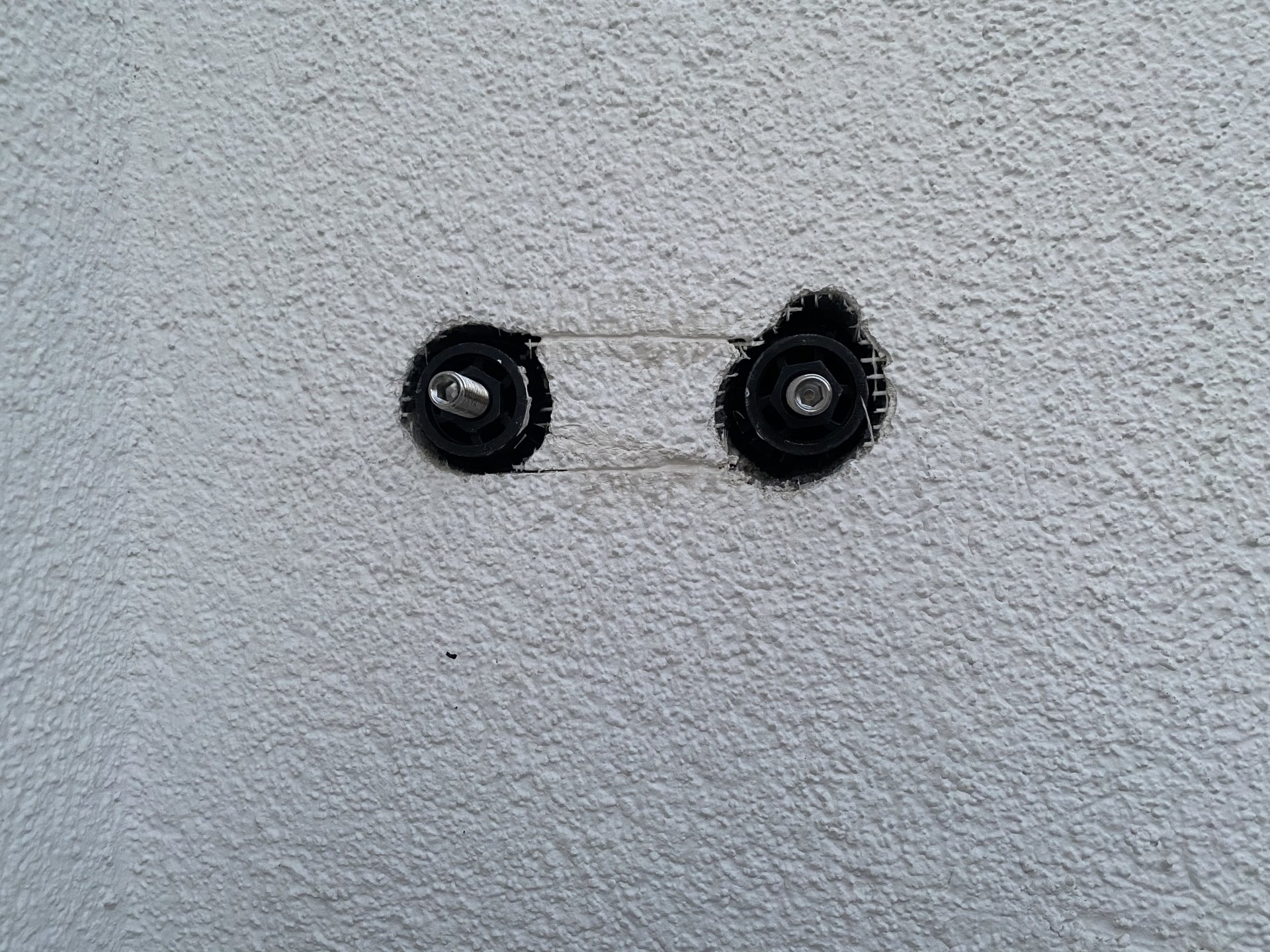

    ich habe mich in eine ziemlich missliche Lage gebracht und hoffe ihr könnt mir helfen.
    Ich habe für die Befestigung eines Sonnensegels eine Gewindestange mit 2 Komponenten Injektionsmörtel eingeklebt (Fischer Theramax System).
    Leider war auf Grund der Temperaturen die Verarbeitungszeit sehr kurz, so dass ich eine der Gewindestangen nicht mehr vollständig in die Hauswand bekommen habe, der Mörtel war bereits zu fest.
    Die Gewindestange ist nun 2cm zu lang, würde aber von der Festigkeit reichen, aber aktuell wäre die Befestigungsplatte für das Sonnensegel aber um 2cm nicht bündig mit der Hauswand.
    Wie löse ich mein Problem, aktuell sehe ich nur zwei Möglichkeiten, vielleicht habt ihr bessere Ideen zur Vorgehensweise.
    Gewindestange kontern und versuchen sie raus zu drehen, geht das überhaupt gut mit dem Injektionsmörtel?
    Wenn das nicht funktioniert würde ich versuchen die verbaute Gewindestange mittels Multitool um 2cm zu kürzen.
    Dafür müsste ich zwischen den Löchern Putz und Dämmung wegnehmen, dann könnte ich es relativ gerade abgeschnitten bekommen (zumindest in der Theorie).
    Was meint ihr?

    Ich verstehe nicht warum zu lang ein Problem darstellt. Edelstahl wirst Du mit dem Multitool nicht kürzen können.

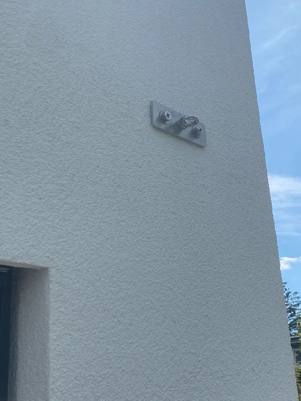

    Zeig mal die Rückseite der Grund Platte
    Irgendwie fehlt mir da noch eine Ansicht und die Lücke mit 2cm konnte ich auf Foto 1 nicht sehen

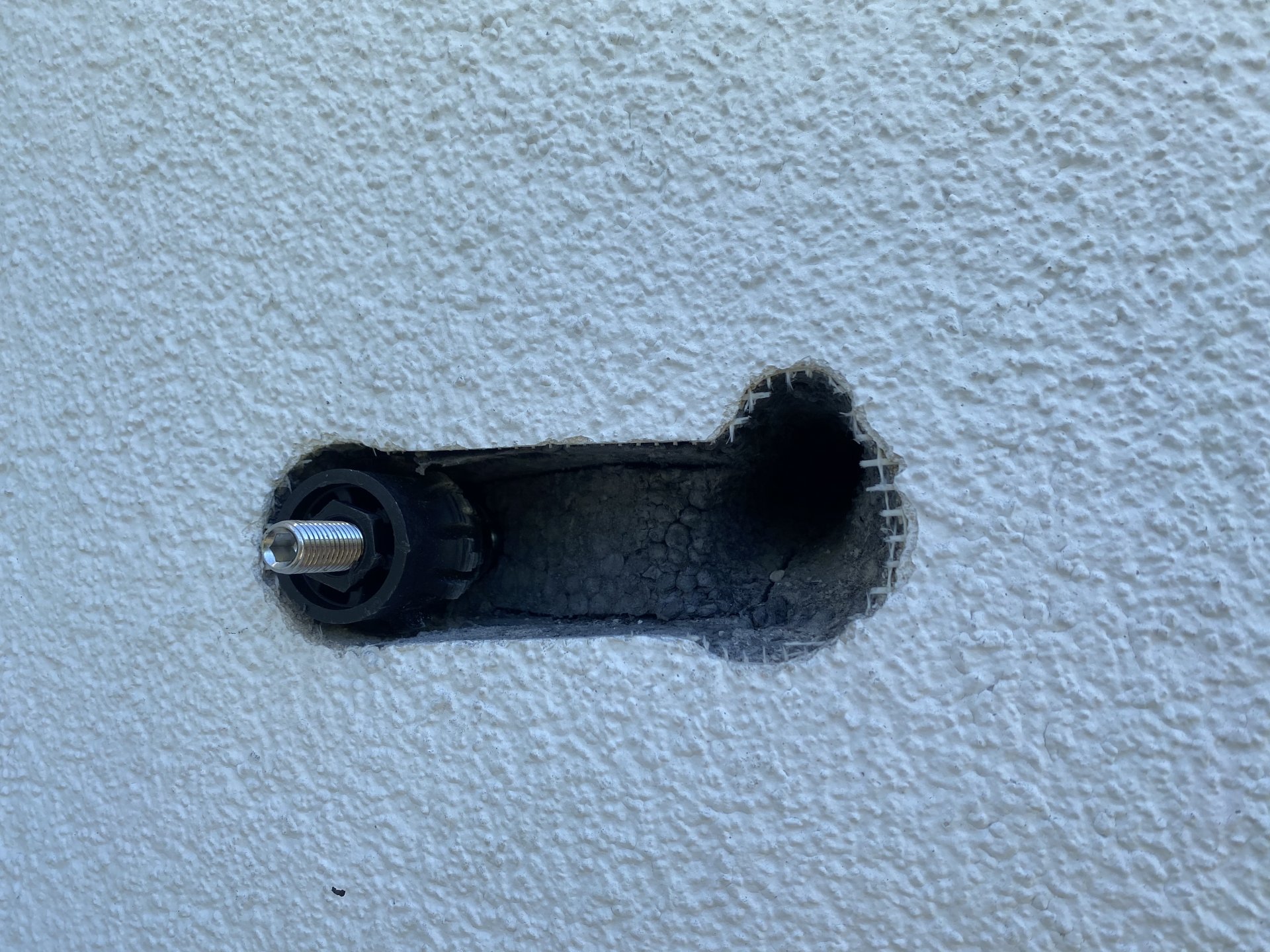

    Das Thermax System von Fischer hat auf der eingeklebten Gewindestange einen Plastikkonus, der dann bündig mit der Hauswand abschließt. Aktuell steht dieser 2cm von der Hauswand ab, daher muss die Stange raus oder gekürzt werden.
    Hat jemand damit schon mal Erfahrung gemacht, gibt es eine Chance die Stange mit muttern gekontert raus zu drehen?
    Wäre ein Dremel die bessere Alternative zum Multitool?
    Noch jemand gute Ideen?

    Also Edelstahl absägen ist eine Qual. Ne kleine Flex wäre gut.

    Drehe eine Mutter darauf, kürze es mit der Flex und schräge die Fasen leicht mit der Flex an.
    Dann drehst du die Mutter vor über das gekürzte Stück und schneidest dir so dein Gewindeansatz von innen her wieder sauber.
    Die Mutter ist dann für die Tonne, aber deine Stange gekürzt
    Brauchst halt ne neue Mutter. Alternativ vorher Schneideisen ansetzen statt Mutter...0

    Prinzipiell bin ich auch beim Vorschlag vonBauinteressierter.
    Aber, um die Flex ansetzen zu können, muss die „halbe Wand“ weg.
    Besser dann doch Simons Idee, Löcher zu, als Lehrgeld verbuchen und zwei neue in unmittelbarer Nähe setzen.
    Und vor allem schneller Arbeiten. Verarbeitungszeit kann ja nicht nur 3 min sein.

    Bei den Temperaturen ist die Verarbeitungszeit tatsächlich nur 5 min, ich hätte zwischendurch den Statikmischer wechseln und komplett leer drücken sollen. Aber hinterher weiß man es immer besser...
    also ich tendieren aktuell dazu es mit einem Dremel zu versuchen, es ist eine 16er Gewindestange.
    Hat das schon mal jemand versucht, wie sind die Erfolgsaussichten?
    Auch wenn es lange dauert, aber ich sehe kaum ne Alternative.
    Löcher zu machen ist auch schwierig, weil die Platte auf der anderen Seite schon hängt. Dann wäre es nicht auf gleicher Höhe oder unsymmetrisch.

    Es gibt auch für den Dremel kleine Diamanttrenn- oder Schleifscheiben. Ich würde es damit versuchen, ob du da hinein kommst. Altnernativ dann mit einem Schleifausatz Stück für Stück. Das aber sehr lange dauern, aber bevor du einmal darunter oder darüber neu Dübel setzt, kannst du das versuchen.

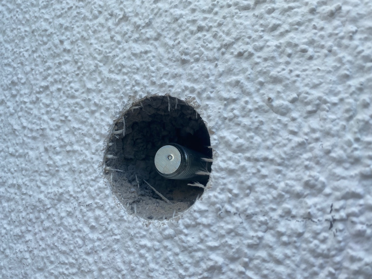

    Danke für eure Hilfe, ich habe es sauber hinbekommen.

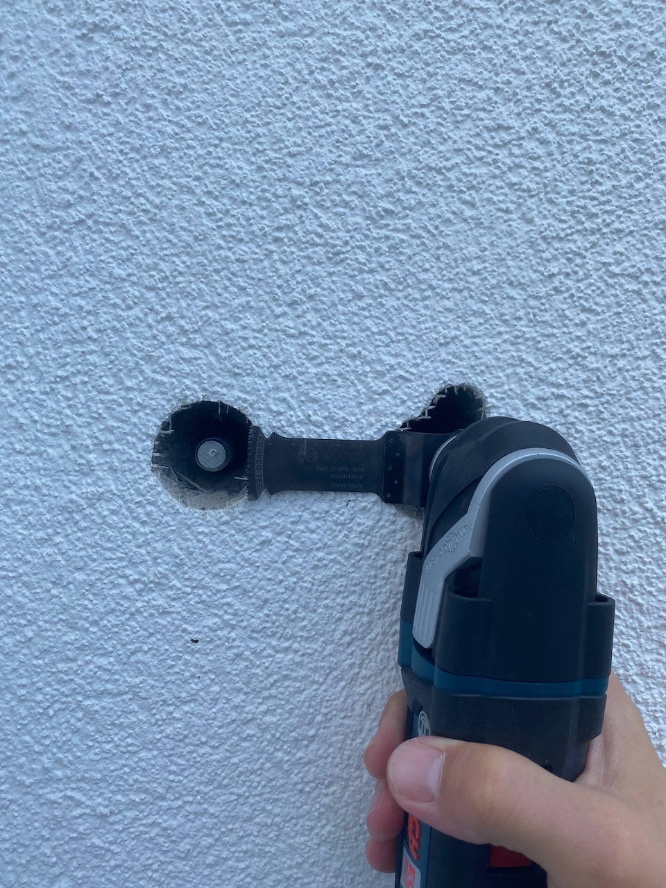

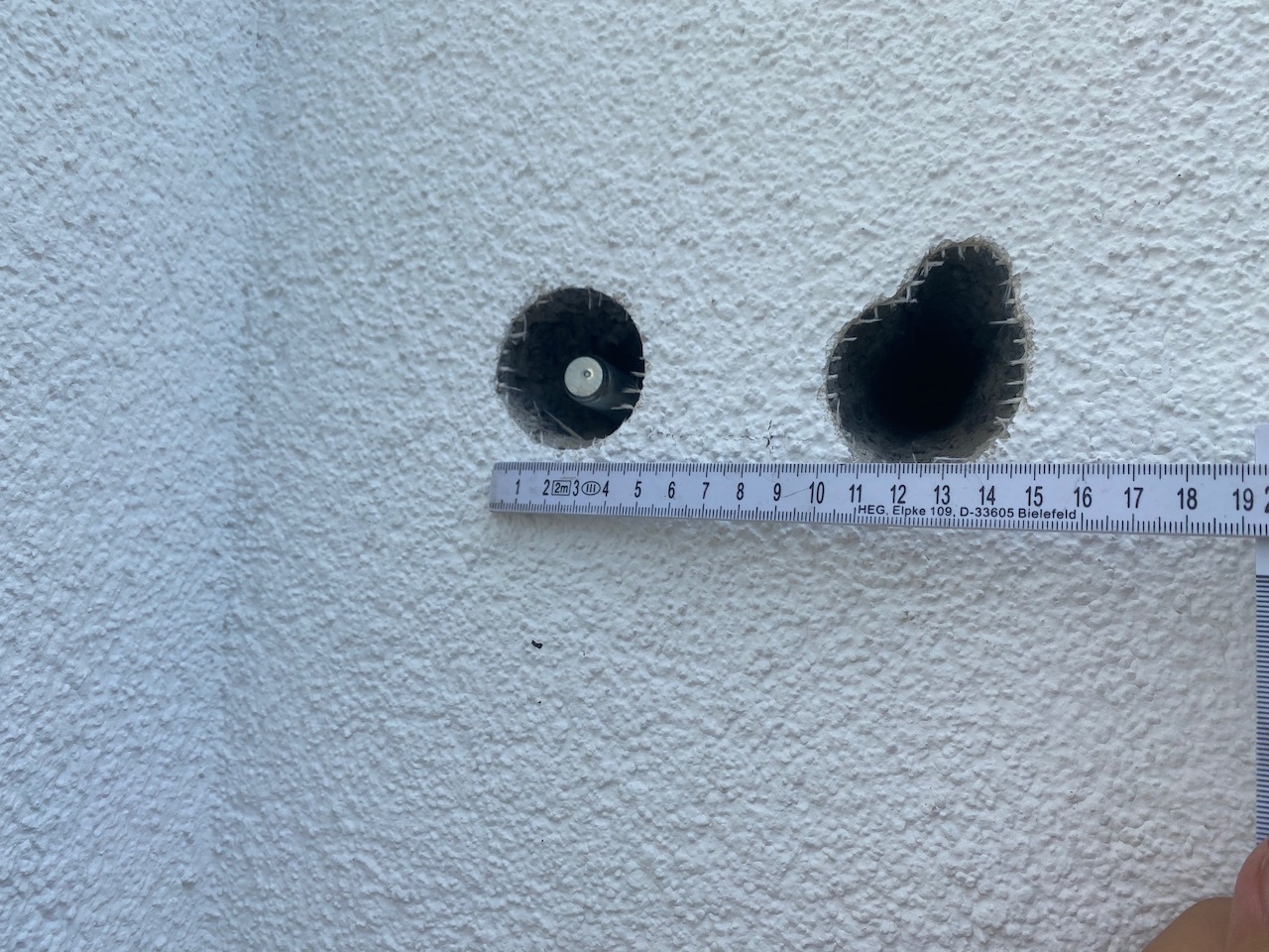

    Ich habe mit einem Multitool die Dämmung zwischen den beiden Bohrlöchern ausreichend raus getrennt und dann mit dem Dremel und einfacher Metalltrennscheibe die 16er Gewindestange sauber kürzen können.
    In der Styropordämmung habe ich wegen des Funkenflugs mit Alufolie ausgekleidet.
    Schnitt war sauber und Gewinde hat direkt funktioniert. Auf dem Bild ist es noch ohne Acryl zu sehen, jetzt sieht man nicht mehr, dass ich überhaupt dran war.
