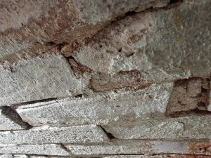

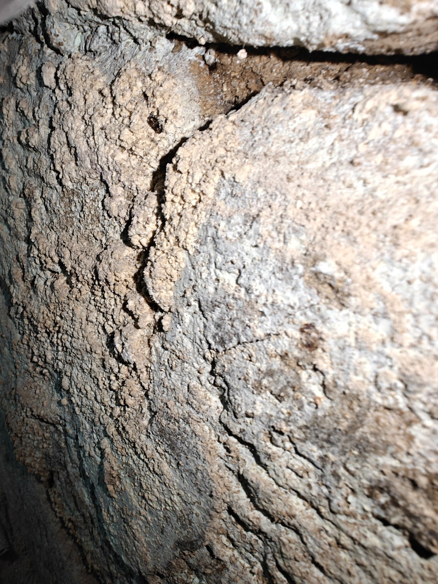

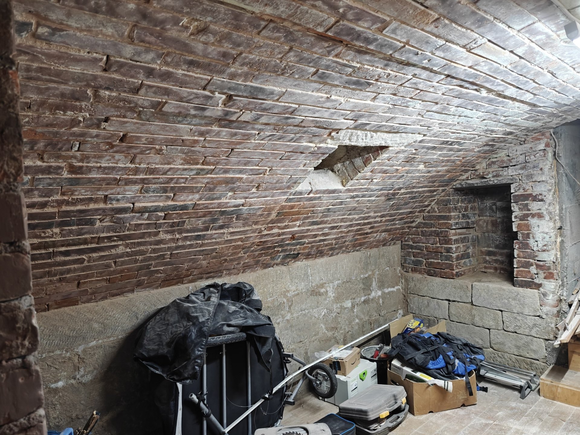

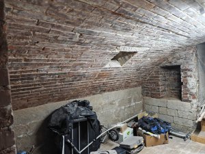

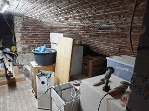

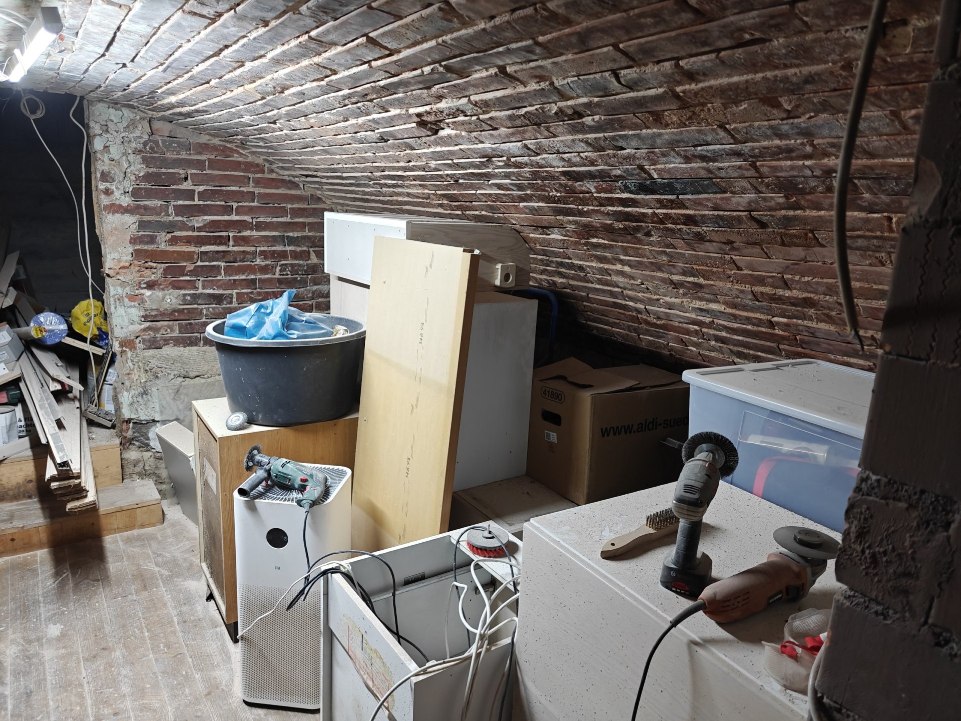

    ich bin neu im Hausbesitz und hab nun ein kleines Haus von (ältestes Dokument, ein Antrag zum Umbau) von 1871 mit eine Sanierung von 1984/85. Das Haus ist laut unterlagen teil Massiv teil Fachwerk, wobei ich da noch nicht herausgefunden habe welche Wand was ist. Handwerklich bin ich jetzt nicht unbedingt unbegabt, sondern eher aktuell nur unerfahren und ungeübt - war jetzt ewig lange Mieter.
    Zu einem ersten Projekt gehört der Gewölbekeller, damit ich die Werkzeuge und Co ordentlich verstauen kann.

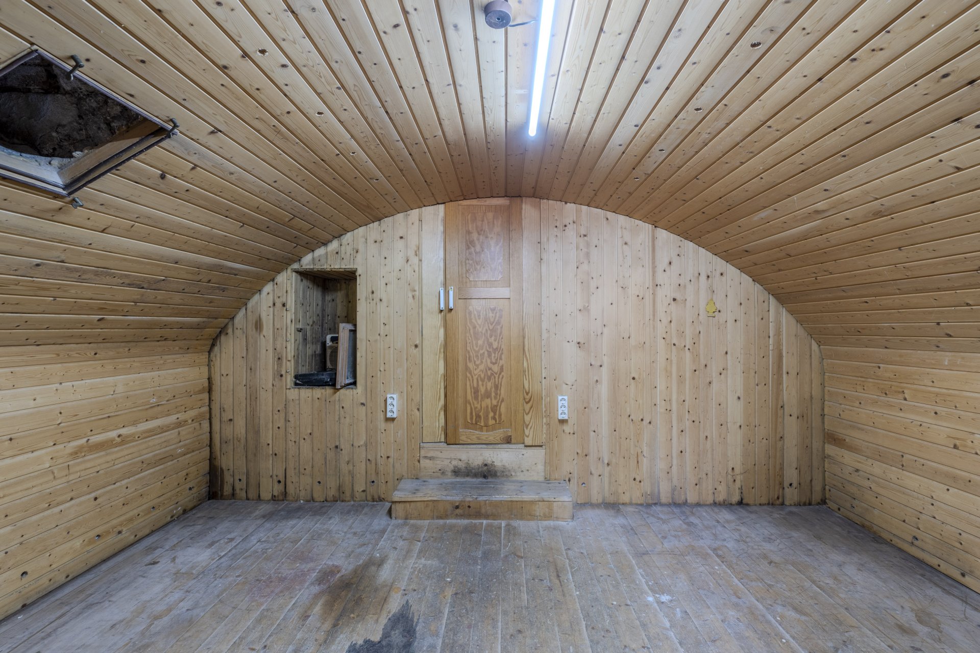

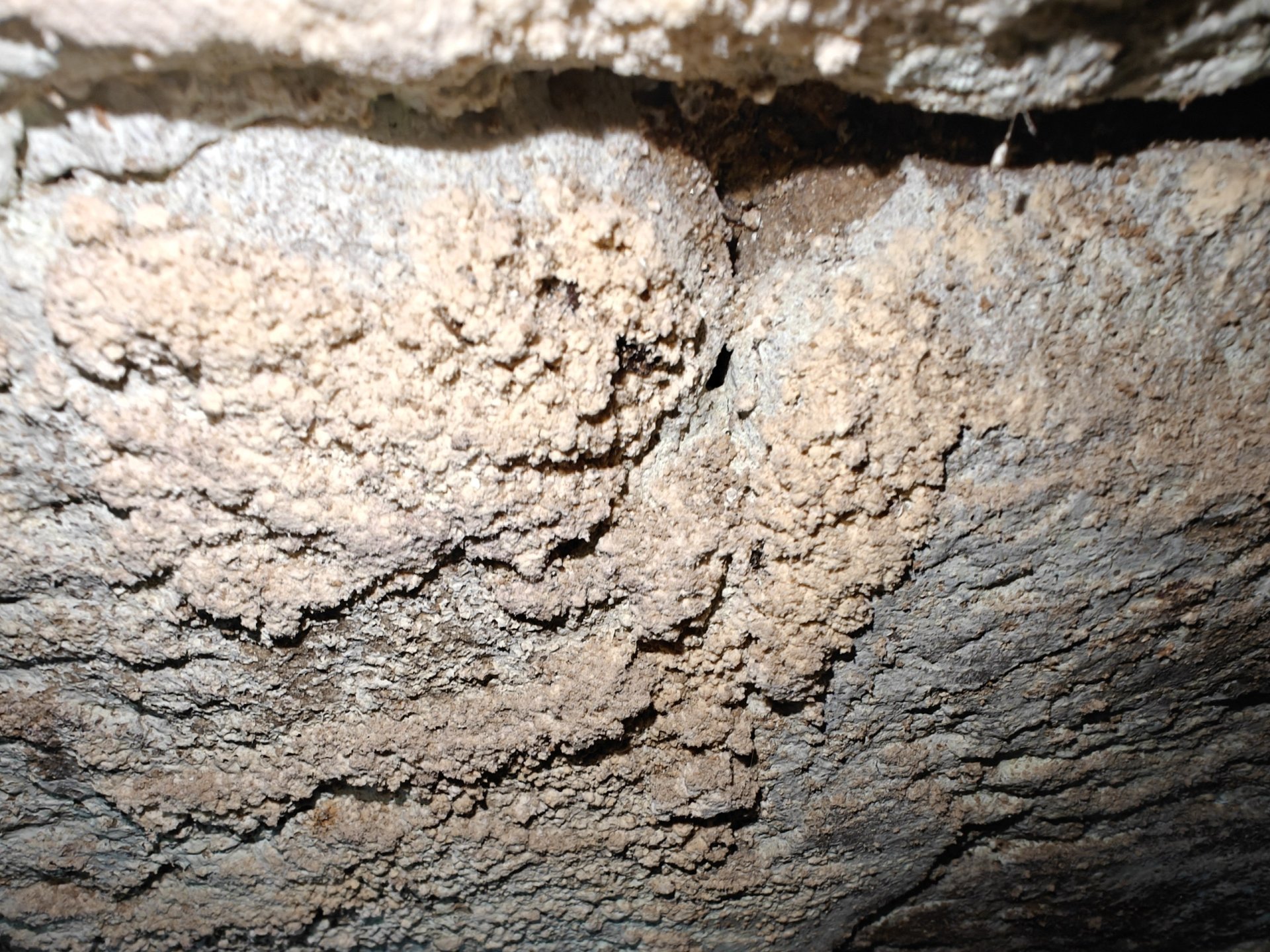

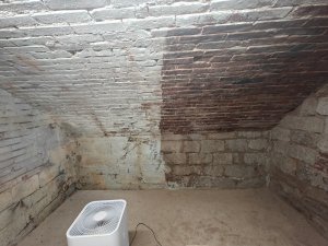

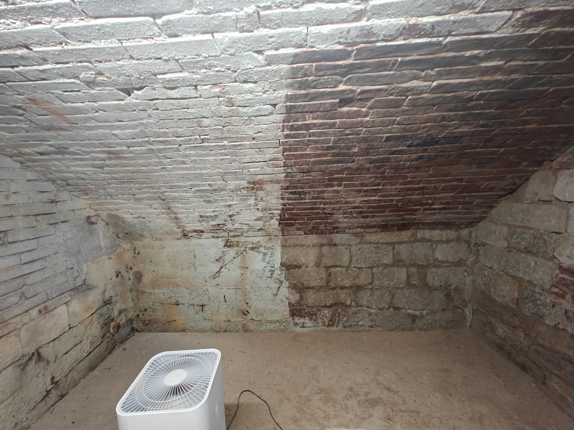

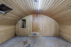

    Der Keller war einige Jahrzehnte (vermutlich seit 1985) mit Holz verkleidet (siehe Bild unten) und wurde dort als Musikproberaum genutzt (Laut Nachbarn angeblich unteranderem von Peter Schilling). Da dieses Holz aber teilweise zersetzt und feucht war, hab ich mich dafür entschieden die Steine wieder frei zu legen. Dabei kam eine weiße Schicht zum Vorschein. Diese habe ich nun, soweit wie möglich, mit einer Scheibenbürste entfernt.
    Nun zu meinem Anliegen:

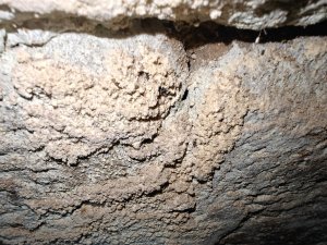

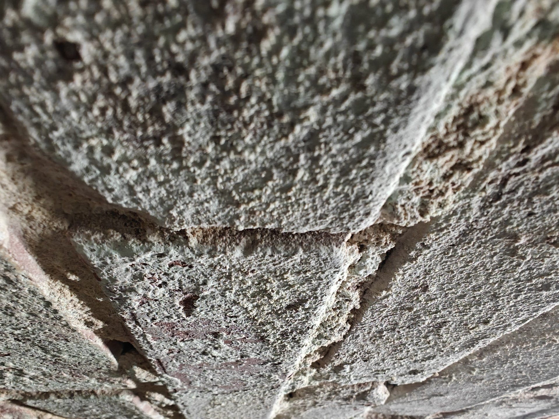

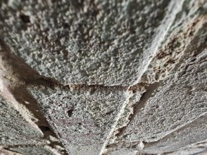

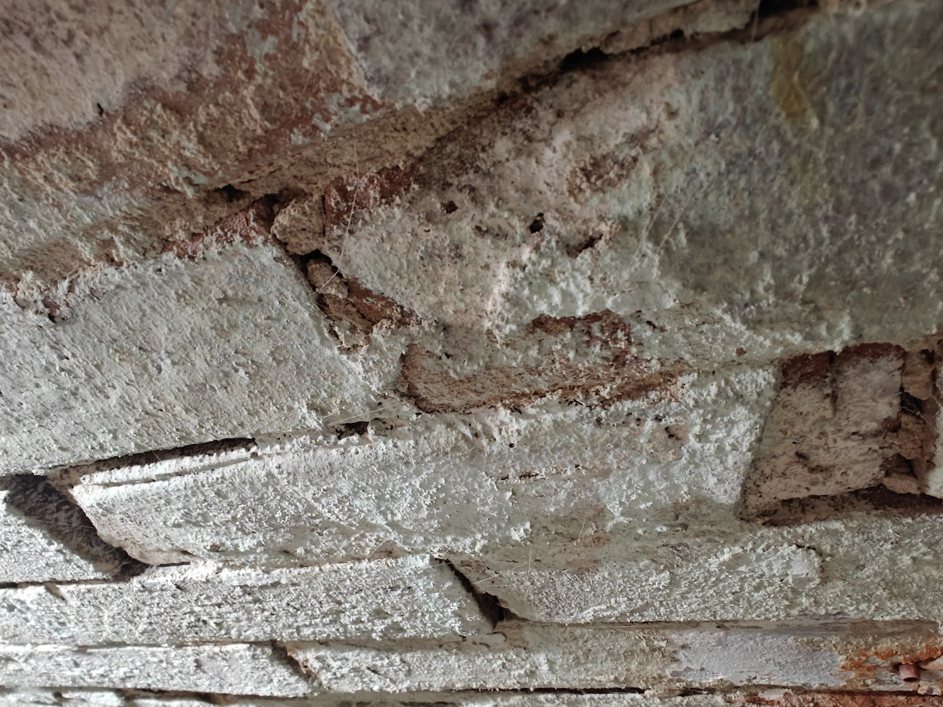

    An einigen stellen sind noch Reste dieser Schicht drauf, die zu fest sind um sie abzubürsten und generell ist überall noch ein weißer Schleier drauf.
    1) Wie bekomm ich diesen nun am besten und schonendsten ab?

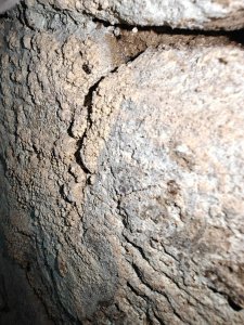

    2) in einer Ecke kommen dünne Wurzeln (dünner als 2mm Durchmesser) durch die Wand. Was macht man da am besten außer abzupfen? (Vergessen ein Bild zu machen.)
    3) Was ist das für eine weiße Schicht? Am Anfang hab ich an Schimmel gedacht, aber es könnte auch Kalk sein(?) oder eine Mischung aus beidem(?)
    Ich freue mich auf den Austausch und auf das was ich lernen werde.

    Das ist aber ganz einfach zu unterscheiden: in den Fachwerkwänden sind Holzständer drin.
    Ja und? Dem Haus ist es völlig egal, von wem es misshandelt wurde.
    Vermutlich Salze, die mit der Feuchtigkeit durch den Stein transportiert bzw. aus diesem ausgewaschen wurden und sich an der Oberfläche abgelagert haben.
    Sicher, dass das Wurzeln sind? Dann die zugehörige Pflanze ausreißen.

    Aber wie bekomme ich das dann am besten weg? Vorallem der weiß Schleier der nach der mechansichen Reinigung übrig gebllieben ist?
    Ja Wurzeln. Die Vermutliche Pflanze dazu kommt eh weg. Meine Frage war mehr: Sollte man da dann die Fugen neu machen oder reicht es einfach die Pflanze zu entfernen?
    Meine Hauptfrage bleibt leider unbeantwortet:
    Wie bekomm ich das am besten weg?

    ist es eine gute Idee in einem Feuchten Gewölbekeller durch einen Hochtruckreiniger noch mehr Feuchtigkeit rein zu bringen?
    Und halten das die Fugen aus?

    Kannst selbstverständlich auch Trockensand strahlen und uns nach 10 Sekunden darüber berichten

    Bicarbonat gibt es auch noch als Strahlmittel, das wäre hier das richtige Mittel wenn man das so tun möchte. Das macht man trocken und mit entsprechender Belüftung des Raumes.

    Das Fachwerk haben eventuell deine Vorgänger schon ausgetauscht. Würde früher oft gemacht wenn die Balken morsch waren. Alles damals ohne Bauantrag.
    Die Wurzeln sollten auf jeden Fall von außen entfernt werden.
    Das weiße würde ich an einer Stelle mit einer gezopfte Topfbürste für die Flex versuchen zu entfernen.
    Aber Atemschutz tragen. Wenn es klappt dann weitermachen.
