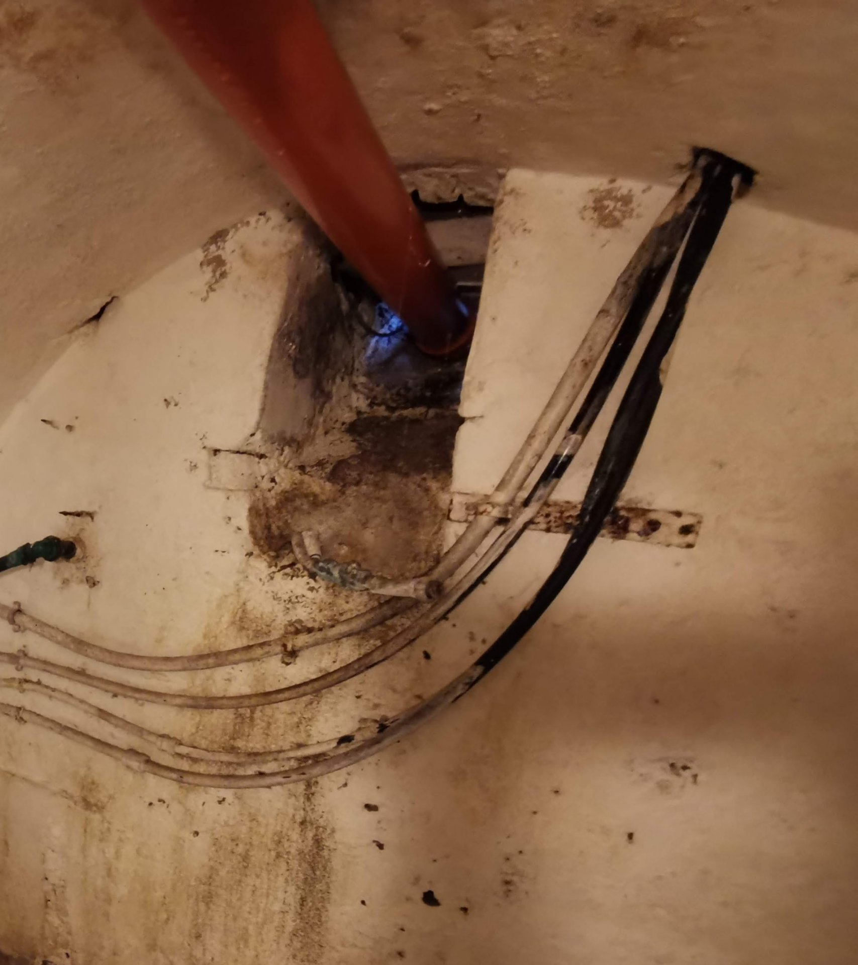

    ich habe bei mir einen kleinen nicht zu benutzenden Gewölbekeller. Dieser hat aktuell noch 100% Luftfeuchte das ist aber ein anderes Thema :)
    Ich habe dort ein Loch nach oben wo ein Kellergitter fest Montiert wurde. Darüber läuft eine 80cm breite Beton rinne wo Wasser abläuft. Ich möchte nun an diesem Loch die Außenwand Freilegen so das ich ca 8 32er PE Rohre dort hinein bekomme. Das wird meine Gartenwasser Verteilung. Dazu vielleicht noch ZU / Abluft Rohr.
    Nun die Frage wie kann ich dieses Loch wieder richtig Verschließen. Ohne Dämmung aber mit welchen Materialien Mauer ich die Lücken wieder zu bzw. gibt es eine art Dichtschaum welchen ich verwenden kann ?
    Ich kann leider nicht exakte Kernbohrungen machen für jede Leitung. Ich werde also mit dem Stemmhammer eine größere Öffnung machen.

    Um das dicht zu bekommen müßtest du die vereinzeln, also in eine Platte entsprechende Löcher für jedes einzelne Rohr bohren und diese einzeln mit Dichtmanschette o.ä. abdichten.
    Es gibt auch fertige, aber teure Lösungen.
    Schaum ist nicht dicht.

    Naja ich muss hier aber auch ZU und Abluft nach draußen bekommen. Daher hätte ich jetzt die Öffnung genutzt welche vorhanden ist. Die Schräge hätte ich weggestemmt um Zugang von außen zu bekommen. So wäre die größe vom Loch geblieben.
    Wäre es nicht möglich das ganze Zu Mauern von außen ? Zwischenräume mit Putz der nicht das Wasser saugt ? Und dann mit Bitumen zu bestreichen noch eine Noppen bahn davor . Klar die Noppen bahn bekomme ich nicht dicht aber das Bitumen würde die Steine ja schützen.
    Außerdem ist der Keller eh feucht .. und vom Haus abgekoppelt. Schlimmer kann es da glaube ich nicht werden.

    Gewölbekeller lassen sich aufgrund der "Rundheit" der Decke nur sehr schwer abdichten, da fast die Hälfte des Kellers unzugänglich im Erdboden ist.
    Generell bin ich "Abdichtungs-Freak" - aber in Deinem speziellen Fall würde ich einen eher pragmatischen Weg vorschlagen.
    Von außen so weit aufgraben, bis die Mauer des Gewölbekellers erreicht ist.
    Dann (aufwändig) die Mauer in gewünschter Größe durchbrechen (ist meistens über 40 cm dick).
    Das entstandene Loch penibel staubfrei machen, dann mit Dichtschlämme verkleiden.
    Rohre durch.
    Von unten ein bisschen mit Schaum füllen - nur zur Blockade.
    Dichtputz breiig anrühren (also mehr Wasser als in Techn. Datenblatt steht) und das Loch vergiessen.
    Nach ausreichender Aushärtung und Feuchtigkeitsabgabe oben nochmal mit PMBC versiegeln.
    Unten den Schaum entfernen und ebenfalls mit Dichtputz verschliessen.
