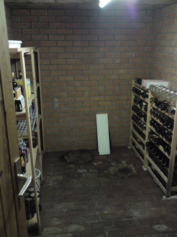

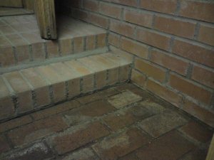

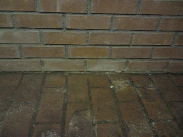

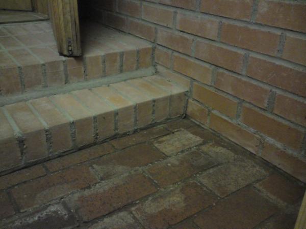

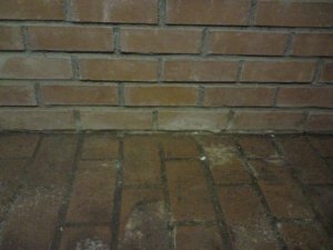

    ich habe in meinem Keller einen raum welcher als "Feuchtraumkeller" ausgelegt ist.
    Jetzt möchte ich diesen Raum als Vorratskammer nutzen. Mit Regalen und Gefrierschrank etc.
    Momentan ist die Luftfeuchte so hoch, das an den gelagerten Flaschen die Etiketten anfangen zu schimmeln.
    Mit einem Luftentfeuchter entfeuchte ich den Raum momentan etwas... man erkennt auf den Bildern bereits "trockene"
    stellen am Boden.
    Allerdings steigt die Luftfeuchte wieder an wenn es regnet.
    (vermutlich wasser wo durch den Boden aufsteigt)
    Von außen kann ich den Raum nicht abdichten. Von oben ist ringsherrum Betoniert.
    Wie gehe ich jetzt am besten vor das der Raum als Vorratskammer nutzbar wird.
    Als Bodenbelag möchte ich Fliesen legen.
    Bin für jede Hilfe dankbar!
    Im Anhang noch 3 Bilder von der jetzigen Situation:

    Ursachen sind bei einem Erstbefall von Schimmelpilzen erhöhte Feuchtewerte. Diese fangen (je nach Gattung) bei einer rel. Feuchte von ca. 75 - 80 % an der Bauteilobefläche (oder Flaschenoberfläche) zu wachsen. Die Wände können Feuchte aufpuffern, also absorbieren. Die Flasche hingegen nicht. Das Papier bietet einen wunderbaren Wachstumsgrund für Schimmelpilze (Substrat). Also perfekte Bedingungen! Die Wände hingegen weniger.
    Auch wenn nun getrocknet wird sind Sporen in der Raumluft vorhanden. Diese bilden auf Bauteiloberflächen einen Neubefall bei deutlich geringerer Oberflächenfeuchte. Zudem gibt der Bewuchs weiter Sporen ab.
    Hol dir einen Datenlogger, besser 2 in USB Version bereits ab 70 € / St. erhältlich. So bekommst du verlässliche Daten über die raumklimatischen Bedingungen. Verfügt der Kondenstrockner über einen Hygrostat?

    ich habe eine Anzeige an dem Luftentfeuchter und eine von meinem Thermometer. Liegt bei den jetzigen Witterungen
    und eingeschaltetem entfeuchter bei 61-69%
    Kann ich mit dem Boden irgendetwas machen das die Feuchtigkeit nicht mehr aufsteigt?

    Ich würde den Boden einfach mal mit einer Ausgleichsmasse (paar mm) bestreichen, danach eine Flüssigfolie verstreichen und darauf dann Fliesen legen.
    Ich muss dann hoffen das sich die Feuchtigkeit nicht auf die Wand verteilt sehe ich das richtig?

    Ausgleichsmasse? Auf den Steinboden??? OMG bitte nicht und besonders nicht irgendeine Ausgleichsmasse UND ERST RECHT NICHT irgendeine Flüssigfolie darauf, den nes gibt auch den Effekt der osmotischen Blasenbildung!

    Was kann passieren wenn ich den Boden einfach mal "zu"mache und verfliese... mal sehen wie sich die Feuchtigkeit im Raum verhällt
    wenn sie vom Boden nicht mehr aufsteigt.
    Option 2: ich mach die Steine im Boden und unten an der Wand raus und füll das mit Beton auf (eine Art Sockel) was haltet Ihr davon?

    Na ja reindrücken tut dort nichts, sonst wäre dort Pfützenbildung und nicht nur Feuchte vorhanden. EIne nachträgliche Horizontalsperre alleine nütz nichts denn was nützt eine lineare Unterbrechung des Kapillartransports wenn über und unter der "Linie" noch Feuchte reinkommt?
    Wie hoch ist die Raumtemperatur und wieviel Wasser gibt der Trockner denn so ab?

    Die Raumtemperatur liegt zwischen 13 und 15 °C
    Der Entfeuchter brachte Anfangs ca 6-7 Liter am Tag.
    Nach einer Woche waren es dann noch etwas 4-5 Liter.
    Jetzt habe ich ihn erstmal wieder abgestellt.
    Luftfeuchtigkeit steigt dann auf 84%

    Momentane Raumluft 12,5 C
    (Ich habe leider nur ein Thermometer mit Fühler)
    Damit kommt der Boden auf die gleich Temperatur wie die Raumluft.
    Die wand ist unwesentlich wärmer 12,8 C
    Wobei ich nicht sicher bin ob man das mit einem Fühler zuverlässig messen kann.

    Das kommt halt auf den Fühler an.
    Du wolltest uns vermutlich mitteilen, dass Du keinen Oberflächenfühler hast.
    Somit kannst Du auch keine Oberflächentemperaturen messen. Die Raumlufttemperatur ist dazu nur bedingt geeignet.
