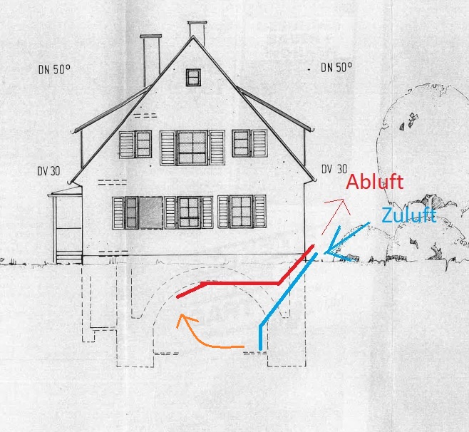

    Hallo zusammen!
    Unser Haus Bj. 1930 steht auf einem deutlich älteren Gewölbekeller. Dieser ist vorallem in einer Ecke sehr durchfeuchtet und dort bildet sich grünes Moos und Schimmel.
    Im Sommer habe ich meist Nachts quer gelüftet und jetzt im Winter ständig das Fenster offen im Keller. Der muffige Geruch ist schonmal weg. Früher hatten die Keller wohl min eine Lüftöffnung in Bodennähe mit einer Schachtverbindung über die Wand nach oben und dann noch eine Öffnung in Deckennähe. Oben haben wir 2 Fenster, unten vermute ich dass Öffnungen da waren und zugemauert wurden.
    Das müsste wie folgt funktioniert haben: Luft von aussen sinkt über den Schacht ab und kühl sich ab. Kommt trocken und kalt unten an. Luft erwärmt sich im Keller, nimmt Feuchte auf und zieh nach oben ab durch einen Kamineffekt. Leider finde ich so gut wie keine Informationen darüber wie Kellerlüftung früher funktioniert hat. Es muss jedoch funktioniert haben, denn sonst wären die ja immer schimmlig gewesen ;).
    Mir schwebt nun vor eine taupunktgesteuerte simple Lüftungsanlage selbst zu bauen. Zur Erklärung für den der es nicht kennt: Je ein Sensor innen im Keller und aussen an der Außenluft, messen Temperatur und Luftfeuchte und und eine Zentrale ermittelt den Taupunkt. Wenn die Bedingungen erfüllt sind, dass die Aussenluft den Keller trocknen würde, dann gehen die Lüfter an und Lüftungsklappen auf, ansonsten bleiben die Lüftungsklappen zu.
    Mit einem Ventilator würde ich Aussenluft unten in Bondennähe einblasen und mit einem anderen gegenüberliegend in Deckennähe die Luft abziehen.
    Ein Gerät das sowas kann wäre z.B. dieses hier (fehlen nur Lüfter): PLS 1000 - Luftfeuchteschalter,Taupunktsteuerung, Wohnraumlüftung
    Hat jemand hier Erfahrung damit? Im Selbstbau oder auch mit Komplettlösungen?

    Hallo! Danke! Aber warum kostet ein Lüfter 400€? Ich dachte ich nehme so einen in der Art:
    SIKU 100AZL - Lüfter, kugelgelagert, Jalousie
    Mein Keller besteht aus einem Raum mit ca. 100 Kubikmeter. Dieser Lüfter schafft 98 Kubik/h, also einfacher Luftwechsel. Müsste eigentlich reichen oder?
    Mein Ziel ist keinesfalls ein richtig trockener Keller, sondern insofern eine Verbesserung, dass es aufhört zu mordern in der einen Ecke. So ein Gewölbekeller braucht auch etwas Restfeuchte.

    Sie brauchen ja auch Zuluft-- ein Lüfter der schaltet und zwar in beide Richtungen. Sie könnten Zuluft auch über Nachströmer EHT regeln kostet einer DN 100 aber auch ca 140 €, permanent ein Fenster offen zu lassen, ist ja nicht sinning - es dringt ja dann jeweils die Aussen Luft unkontrolliert ein.... So einfach 'quer zug luft - wird wohl nicht den gewünschten Effekt erzeugen, und was Ihre Ansaugung in Böden Nähe heisst, da bin ich mir nicht sicher... Was ist das überhaupt für ein Gewölbekeller Naturstein? Klinker?...

    So soll es funktionieren, mit einer Taupunktsteuerung und Sensoren innen und aussen.

    Das ist der Ansatzfehler - ihr System muss unabhängig von der AussenLuft arbeiten - im ungünstigen Fall, wird ja gerade dann wenn die Luftfeuchte innen schon hoch ist ( durch Wand und Boden) über längere Zeit, bei gesättigter AussenLuft ja kein Austausch stattfinden ergo ergibt das so nicht richtig Sinn BTW Klinker Gewölbe brauch keine Feuchtigkeit...

    Mir geht es primär darum günstig den Status Quo zu verbessern und dann zu sehen ob ich es so lassen kann, oder noch etwas tun muss. So lange die Taupunktdifferenz nicht passt, wird nicht gelüftet, das ist mir klar. Ein aussenluftunabhängiges System wäre bspw. ein Trocknungsgerät/Luftentfeuchter, was eine energetische Katastrophe ist. Oder eine bauliche Änderung über Drainage und/oder das Absperren des Naturbodens.
