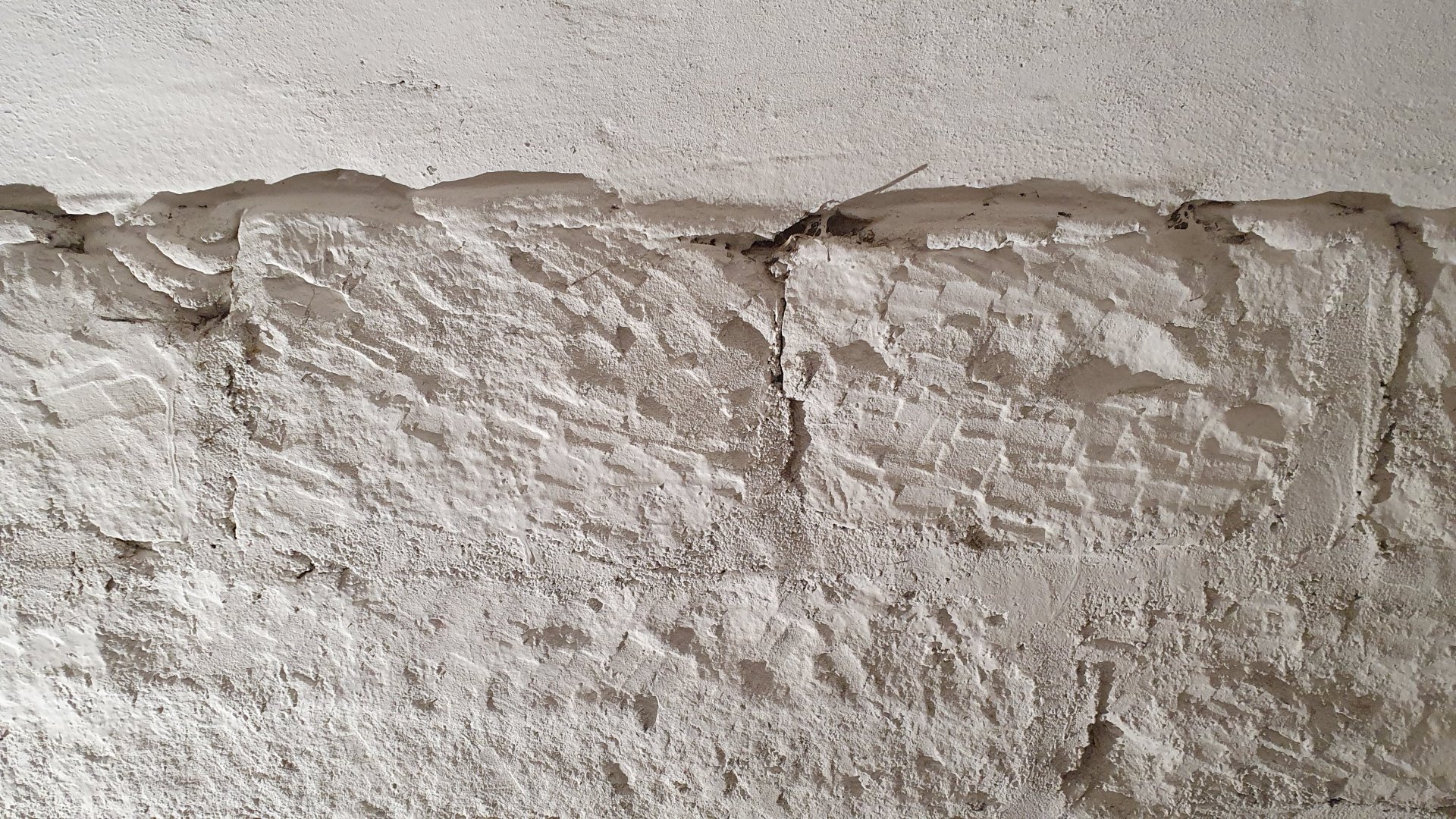

    Hallo Zusammen!

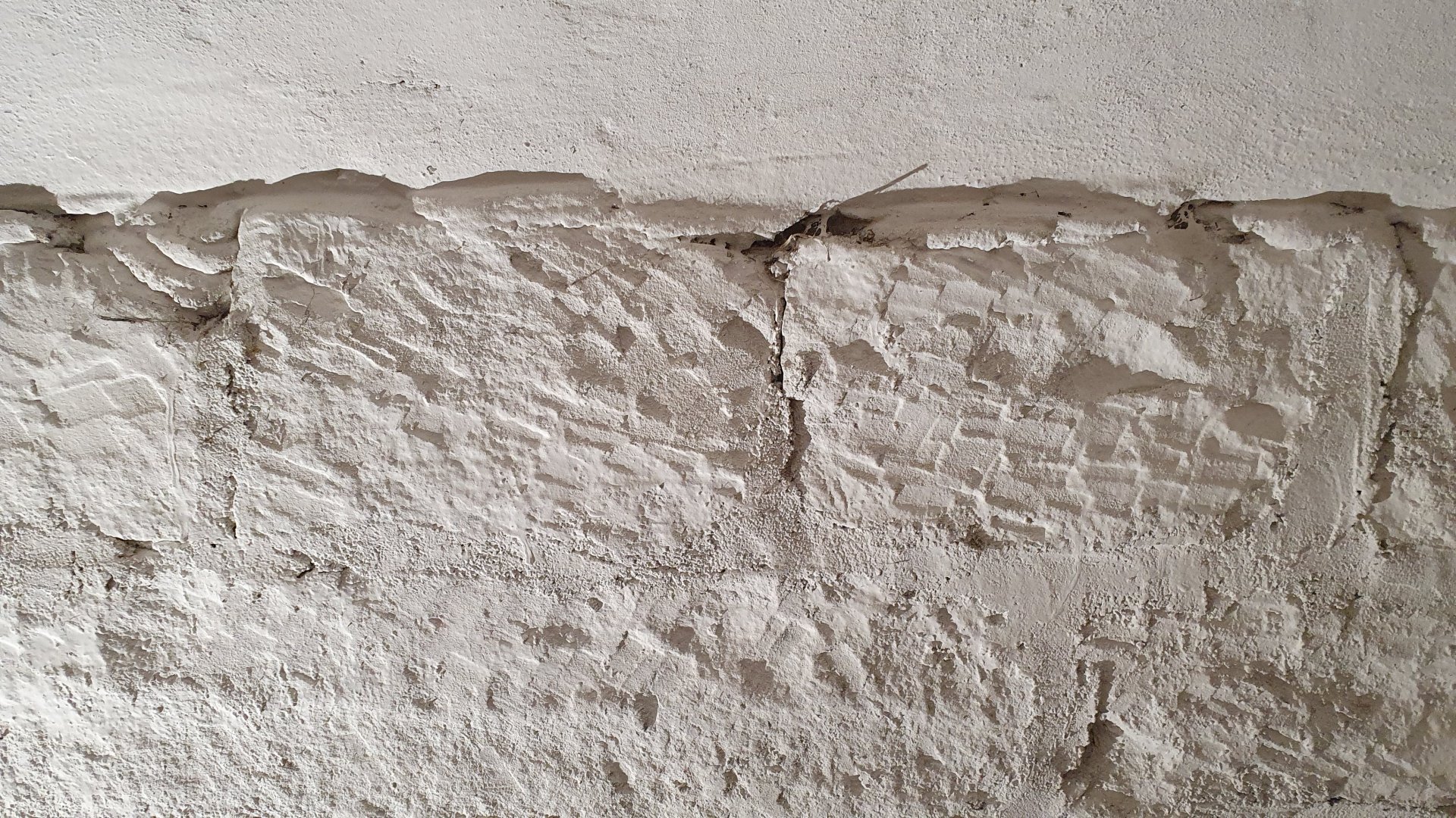

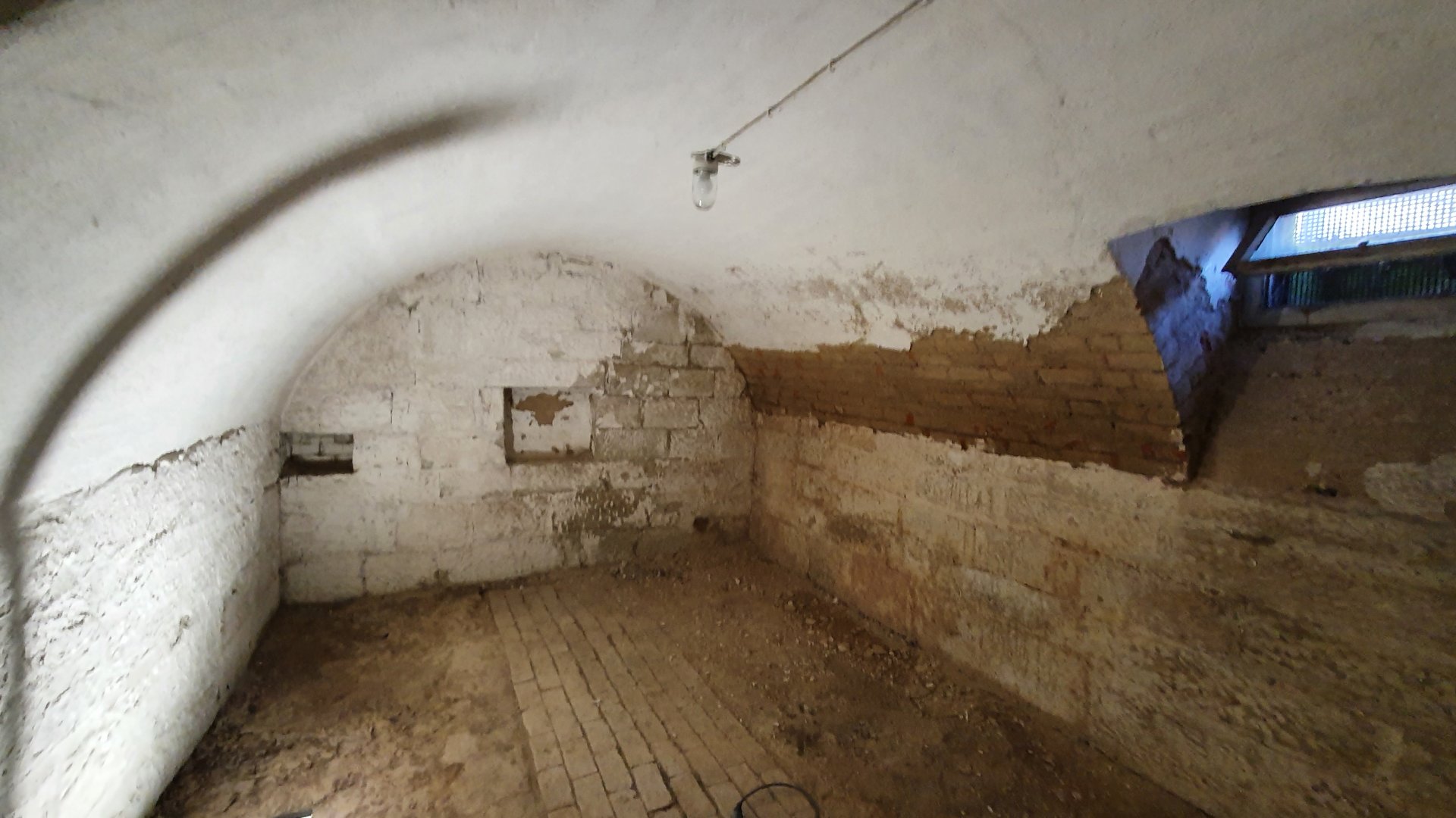

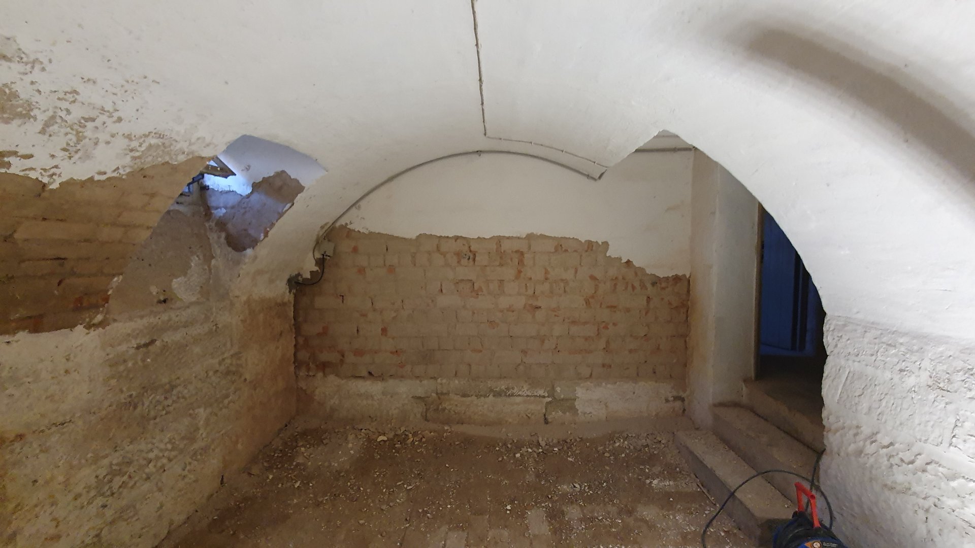

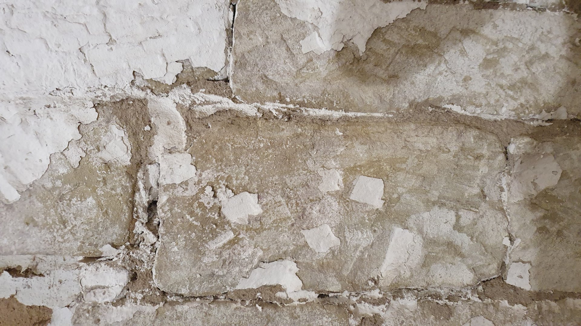

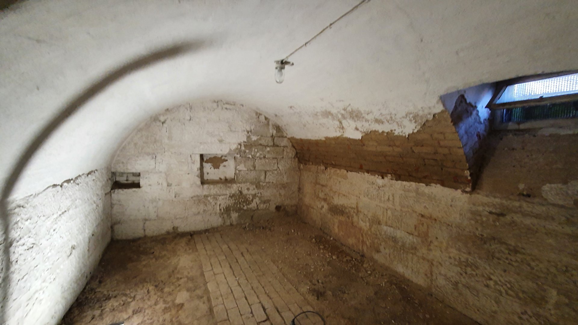

    Der Titel sagt es bereits. Ich habe einen wunderschönen großen, alten Gewölbekeller.
    Er hat 70 Jahren lang gute Dienste geleistet, aber nun ist es an der Zeit für eine Modernisierung. Er ist kühl und es fühlt sich etwas feucht an, aber nicht nass und ohne Schimmel - also genau so, wie er gedacht war. Nur, dass die Zeiten, zu denen man Gemüse lange lagern musste, vorbei sind.

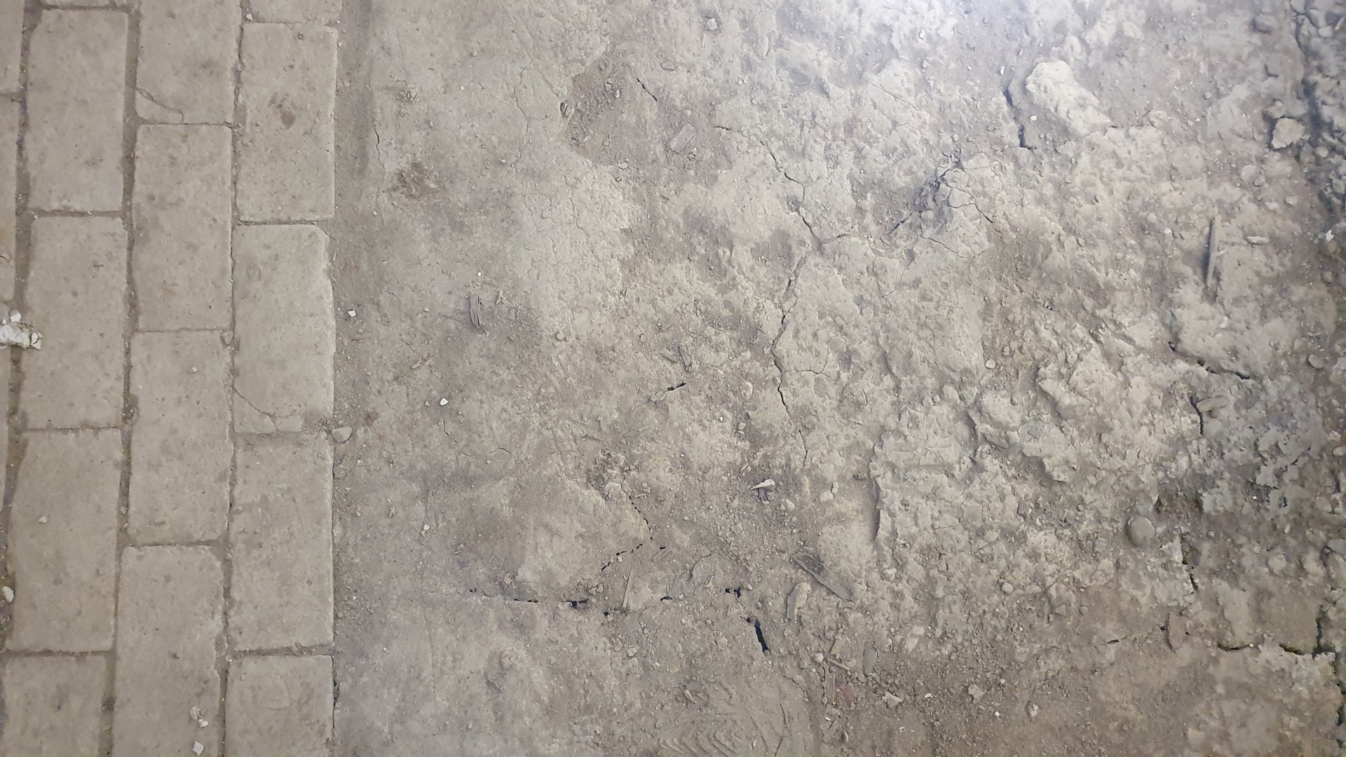

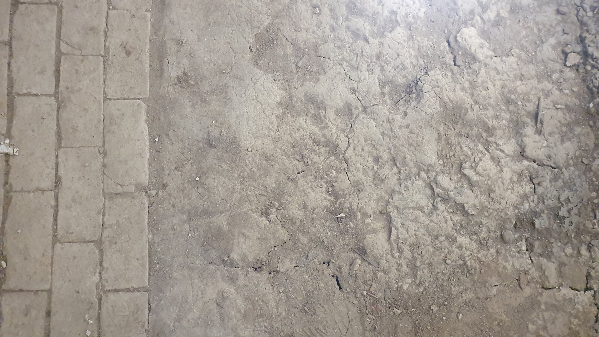

    Das Haus ist Baujahr 1965. Ohne entsprechende Abdichtungen. Im gesamten Keller gibt es einen Betonboden - außer im Gewölbekeller.
    Aktueller Aufbau Gewölbekeller:

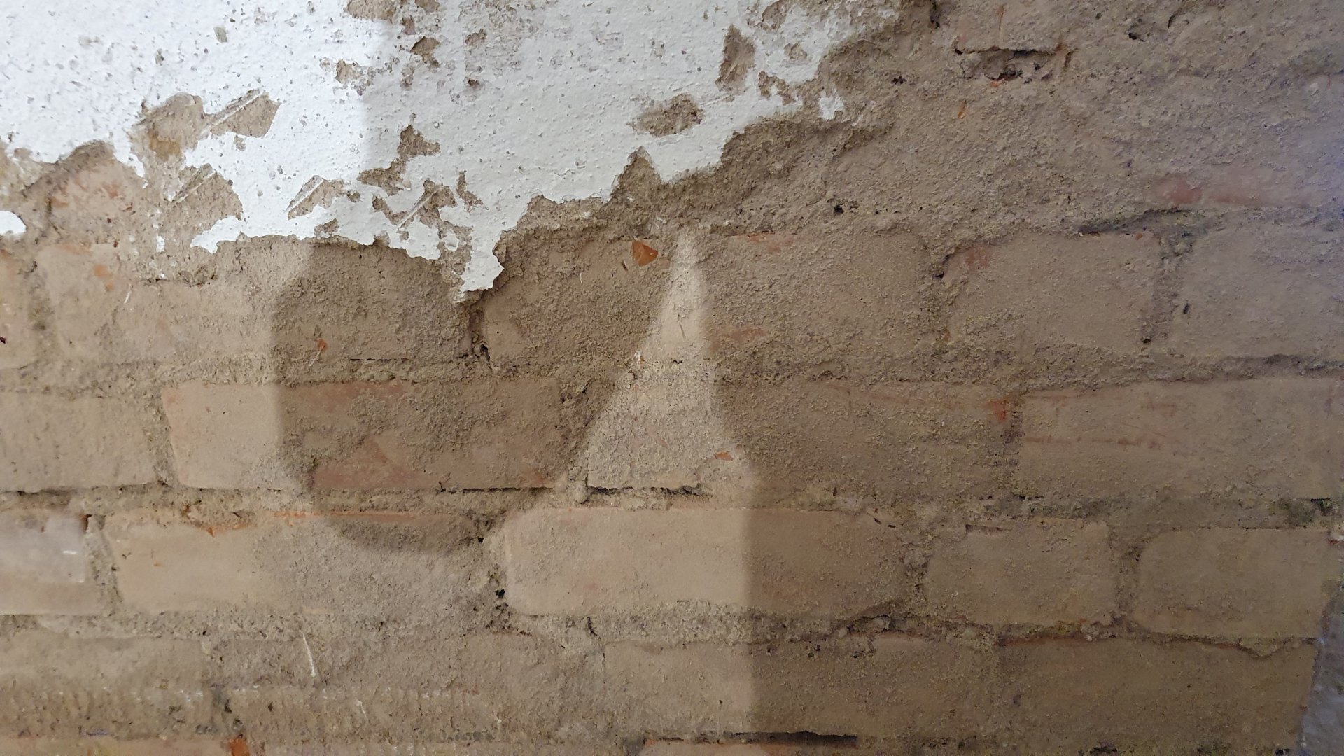

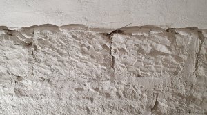

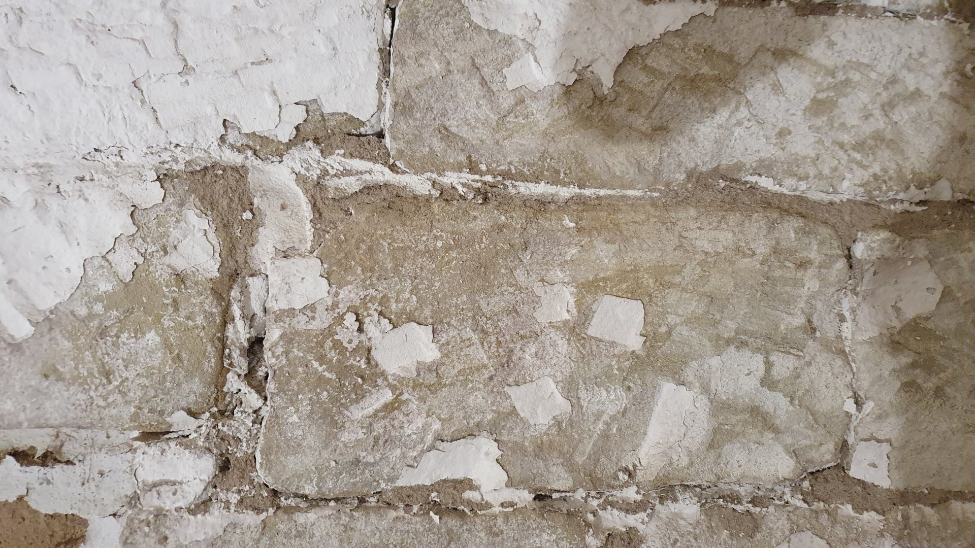

    Erdboden, in der Mitte eine Reihe Ziegel. Wand aus Natursteinen mit Kalkfarbe bestrichen (siehe Bilder)

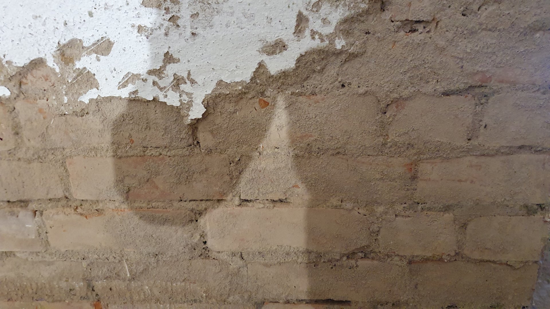

    Die Decke aus Ziegel. Eine Wand ebenso aus Ziegel. Auf der einen Wand und Decke ist Kalkputz (soweit ich es erkennen kann).
    Neuer Plan A)
    Den Keller soweit wie möglich trocken/trockener bekommen, damit man hier Sachen lagern kann, ohne dass sie arg feucht werden. Oder vllt sogar einen schönen Aufenthaltsraum draus machen.
    Je mehr ich aber mich informiere, desto mehr lese ich, wie Leute davon abraten, da das Wasser dann irgendwie anders immer seinen Weg findet.
    Die Wände sind feucht laut dem Trotec Gerät. Es zeigt 70-90 an, ab 50 ist ein Hinweis auf Durchfeuchtung. Mit der Hand fühlt es sich aber nicht Nass an.
    Die Luftfeuchtigkeit ist (derzeit schlecht gelüftet, da nicht jeden Tag auf der Baustelle) zwischen 70-90%.
    Beides kriegt man mit regelmäßiger Lüftung wenn ich dann in dem Haus wohne sicher etwas runter.
    Aber das heißt den Boden und Wände versiegeln, ist eher nicht anzuraten, oder? Wenn dann sollte man dazu von außen abdichten, oder?
    Plan B)
    Das Klima akzeptieren, Nutzungsmöglichkeiten eingeschränkt lassen, aber zumindest aufhübschen!

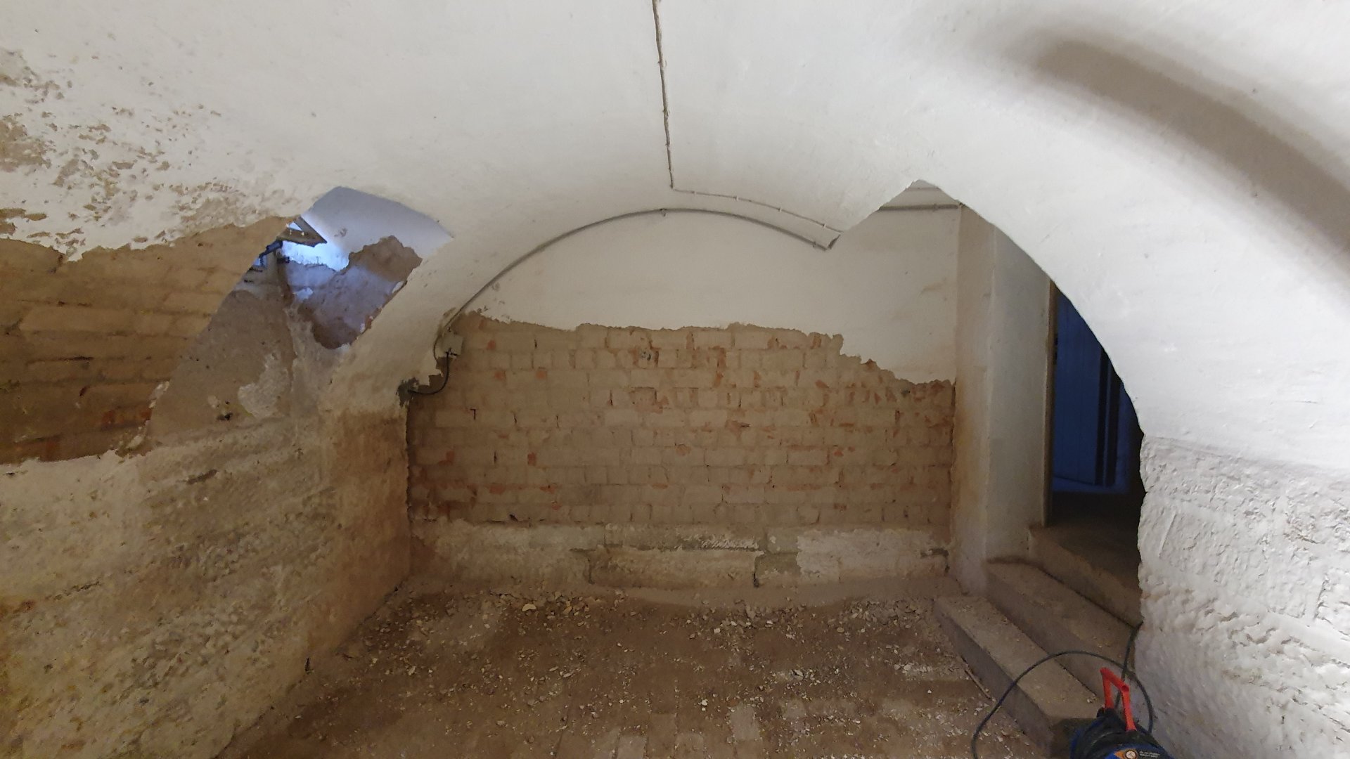

    Ich würde hier gerne den gesamten Putz runter schlagen (muss es eh jetzt, schon angefangen) und dann so "Natur" belassen. Das heißt:
    - Fugen ausbessern und weiß machen
    - die Ziegel / Backsteine sandstrahlen, damit sie schön aussehen und die Putzreste entfernt werden,
    - Den Boden mit einmal erneuern, indem: Ziegel rausnehmen, den Boden etwas ebnen, dann Kies, dann Split, dann den Boden neu auslegen mit Ziegel + verfugen.
    Frage:
    A) Habt ihr Ideen oder Erfahrungen, dass Plan A doch funktionieren kann?
    B) Gibt es hier Ideen wie ich trotzdem etwas besser die Feuchtigkeit aus dem Raum kriege? Vllt den Boden "so halb" versiegeln?
    Ich brauche hier keine 100% Lösung, aber eine verbesserte klimatische Bedingung wäre super, wenn ich eh schon alles neu mache.

    Wenn das als klassischer Lagerkeller gebaut wurde, dann ist es ein extremer Aufwand das „trocken“ zu bekommen. Derartige Keller hat man absichtlich „in den Dreck“ gebaut, da musst schon froh sein wenn man außen eine Lehmschicht zur „Abdichtung“ eingebaut hat.
    Auch Heizen + Lüften bringen da wenig, sind oft sogar schädlich. Im jetzigen Zustand passiert da wenig, da verdunstet kaum Wasser, alles ist einigermaßen im Gleichgewicht. Wenn Du da anfängst die Luftfeuchte zu senken (heizen/lüften), dann verdunstet da das Wasser in den Wänden, von außen kommt aber ständig „salzhaltiges“ Wasser nach und Du bekommst es dann evtl. mit massenhaft Salz zu tun das sich in den Wänden ablagert…
    Wie auch immer, das bleibt entweder ein feuchter Lagerkeller, oder es wird erstaunlich teuer….

    1. Kapillarbrechende Schicht aufs Erdreich (ggf vorher 10/15 cm ausheben)
    2. EPDM Folie drauf
    3. Estrichbeton rein...mind. 6/7 cm. Bewehrung nicht unbedingt nötig. RANDSTREIFEN NICHT VERGESSEN
    Diese Maßnahmen sollten die Luftfeuchtigkeit schonmal deutlich senken. Gleichzeitig hast du einen trockenen, Ebenen Boden auf dem sich sorgenfrei Gegenstände lagern lassen.
    Wände/Decken:
    Losen Putz ab. Ggf. Wände mit Salpeterentferner behandeln. Mit Kalkputz (reicht auch aus'm Baumarkt. Hat zwar kleinen Zementanteil ist aber nicht dramatisch) ausbessern. Anschließend mit Kalk- oder Dispersionssilikatfarbe streichen.
    Zusätzlich im Sommer Fenster (tagsüber) geschlossen halten...im Winter gut lüften.
    Kostet alles nicht besonders viel wenn du's selbst ausführst.

    Meine Vorarbeit bis jetzt: Putz abgeschlagen, bei der Mauer 10cm von der Wand den Estrich aufgeschnitten und vorerst einmal um die 15cm nach unten die darunterliegende Schüttung abgetragen, wegen kapillarer Feuchte, soll dann mit Rollschotter gefüllt werden.
    Würde mich auf eine Rückmeldung freuen!

    Hi sorry ich habe hier schon ewig nicht mehr reingeschaut.
    Ich hatte das Projekt um 2-3 Jahre geschoben. Werde es jetzt aber angehen.
    Derzeit weiterhin etwas unentschlossen ob Variante Betonestrich oder Schüttung+Steinplatten
