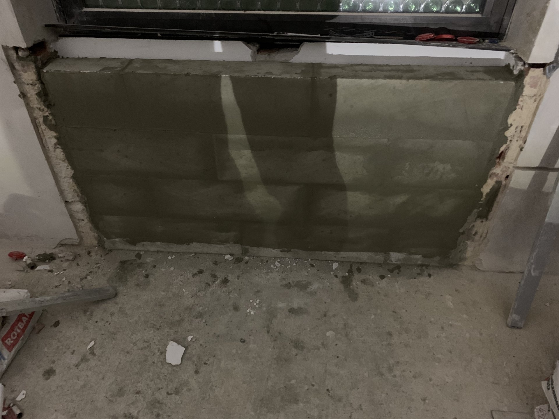

    da wir bei unserer Sanierung eine Fußbodenheizung verbauen möchten, haben wir nun alle Heizkörper entfernt und die Nischen mit Porenbeton zugemauert. Eine dünne Schicht Styropor wurde damals in die Nische eingeputzt, die habe ich drin gelassen. Die Außenwände sind ansonsten ungedämmt und bestehen aus 30cm Poroton aus dem BJ 1975.

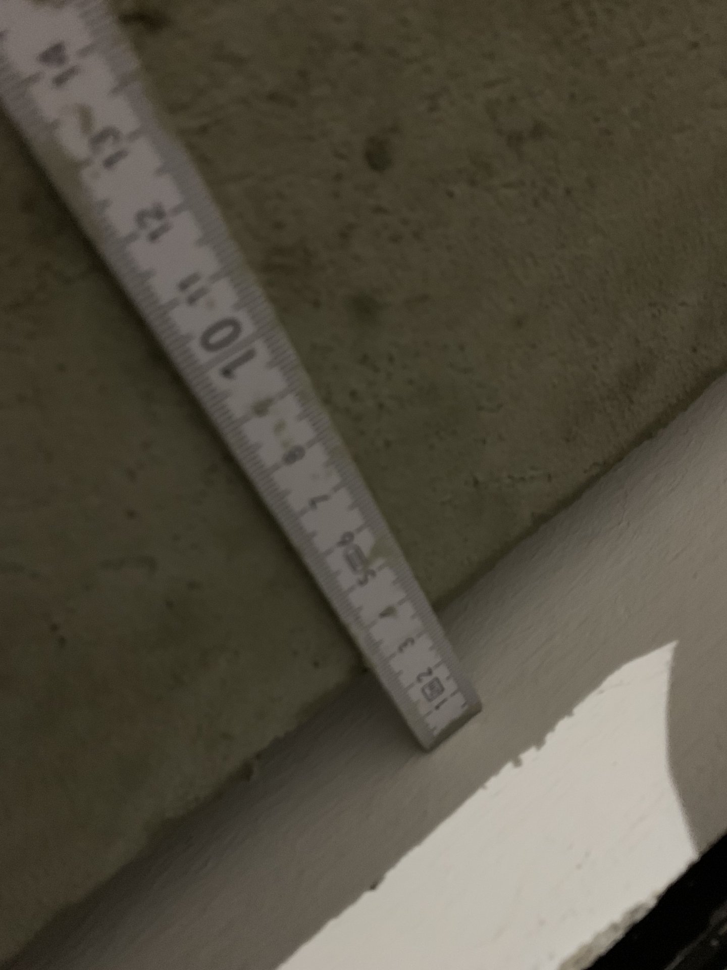

    Wie auf den Bildern zu sehen, haben wir hinter der Mauer einen teilweise ordentlichen Luftspalt, da die Nische damals schon nicht gerade gemauert wurde.
    Wie würdet ihr den Spalt nun verfüllen?
    Was ich bisher schon bei einer Nische gemacht habe - Kalkzementputz dünn angemischt und den Spalt so aufgegossen - funktioniert - optisch zumindest.
    Gibt es bei dieser Variante Schimmelgefahr oder sonstige Bedenken, bzw. bessere Möglichkeiten?
    Danke für eure Antworten!

    Der Spalt muss vollständig mit Leichtmörtel verfüllt werden, sonst kannst Du ein Taupunktproblem bekommen.

    Unsere Außenwand hat wohl einen U-Wert von 0,88 W/(m·K); der Kalkzementputz den ich verwende einen von 0,82. Sollte es nicht dem bisherigen Aufbau ähneln?
    Der Leichtmörtel hat einen viel besseren U-Wert um die die 0,2-0,3... würde das dann nicht bewirken, dass ich das restliche Mauerwerk von ca. 10cm in Richtung Außenwand nicht mehr richtig aufwärmen kann, weil der Leichtmörtel die Wärme aus dem Innenraum aufhält?

    Warum willst Du das Maurerwerk erwärmen?
    Simuliert doch mal den Aufbau Deiner Nische mit und ohne Luftspalt in Ubakus.
    Dein Zementmörtel wird’s schon auch tun.
