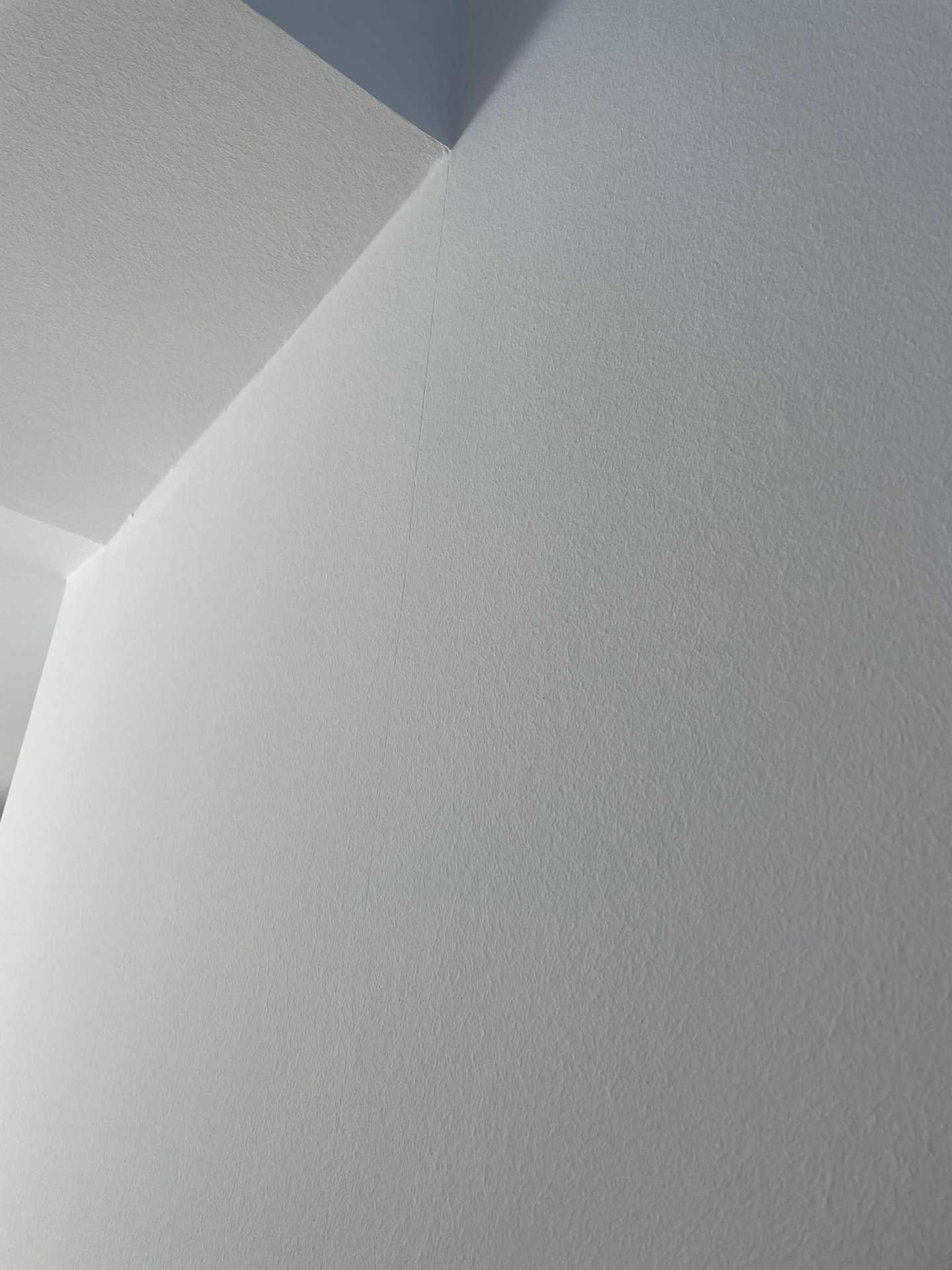

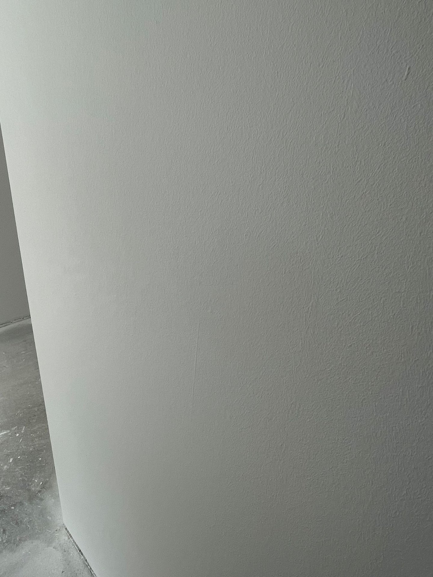

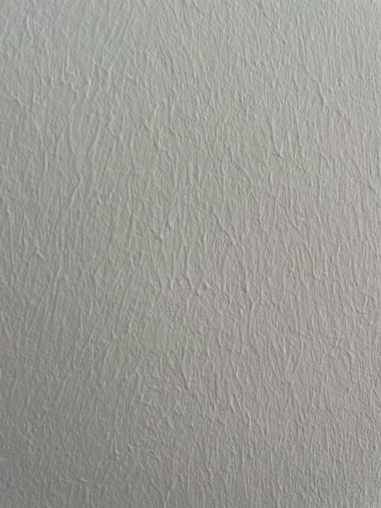

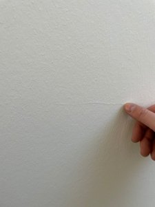

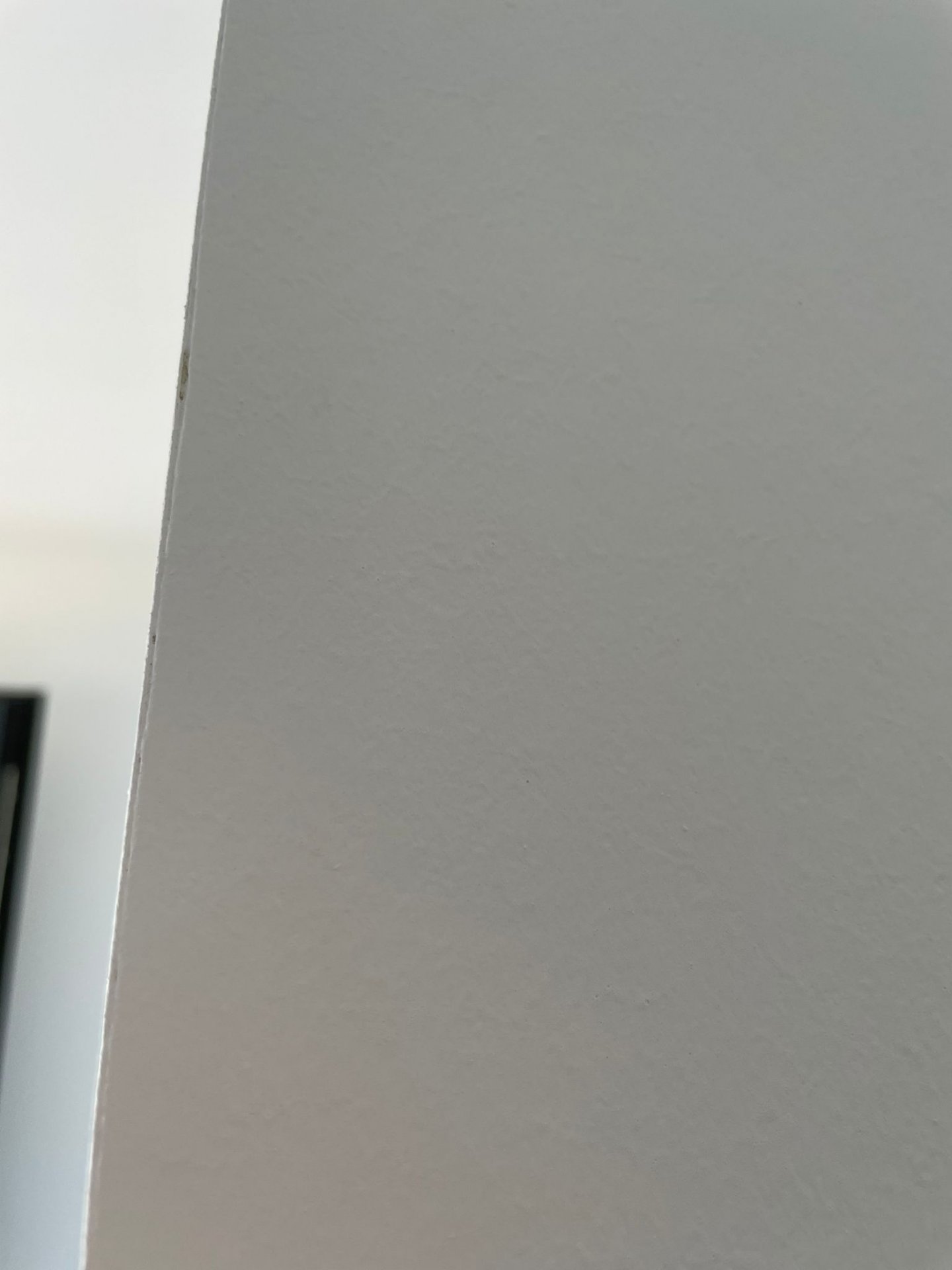

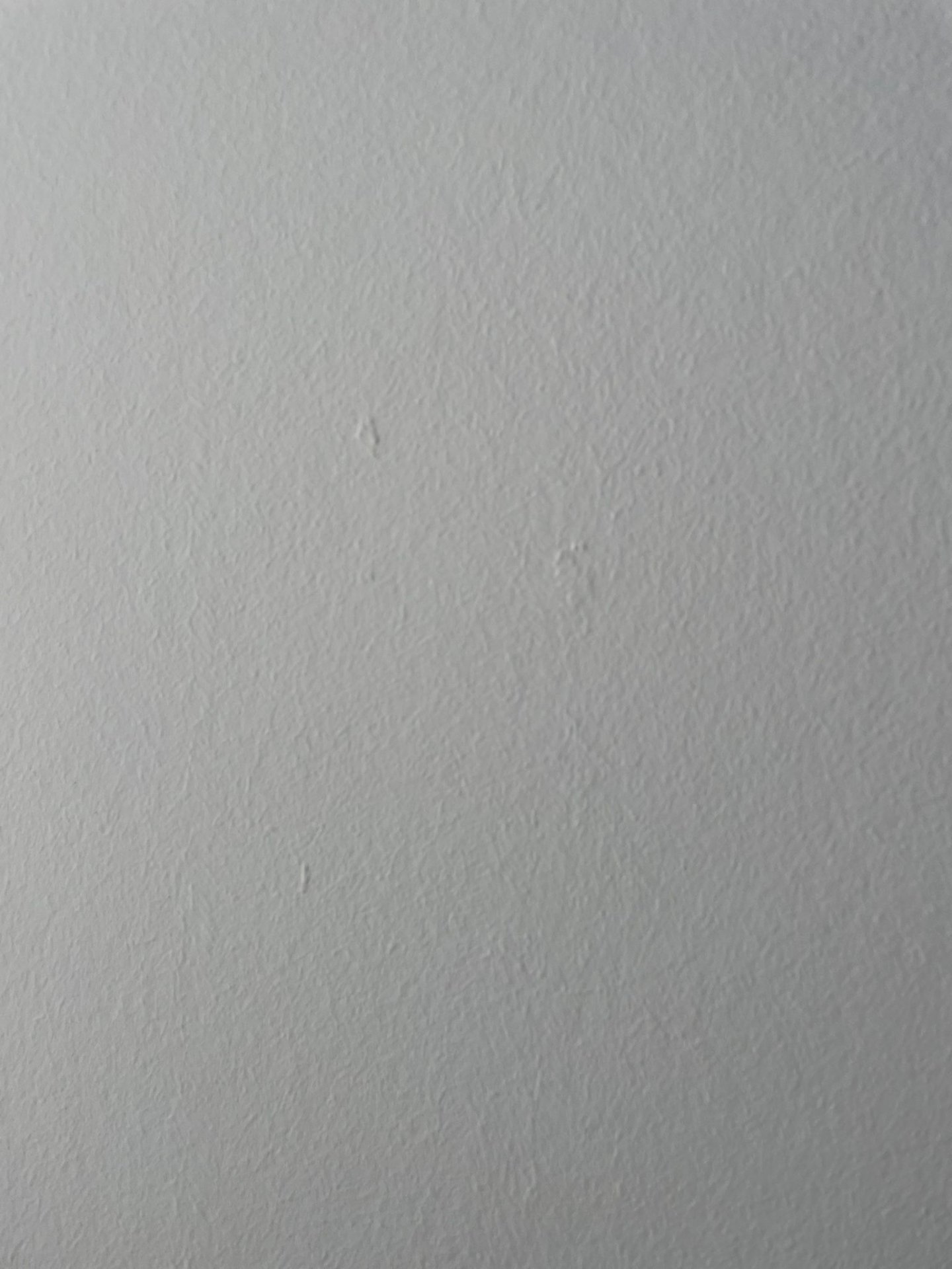

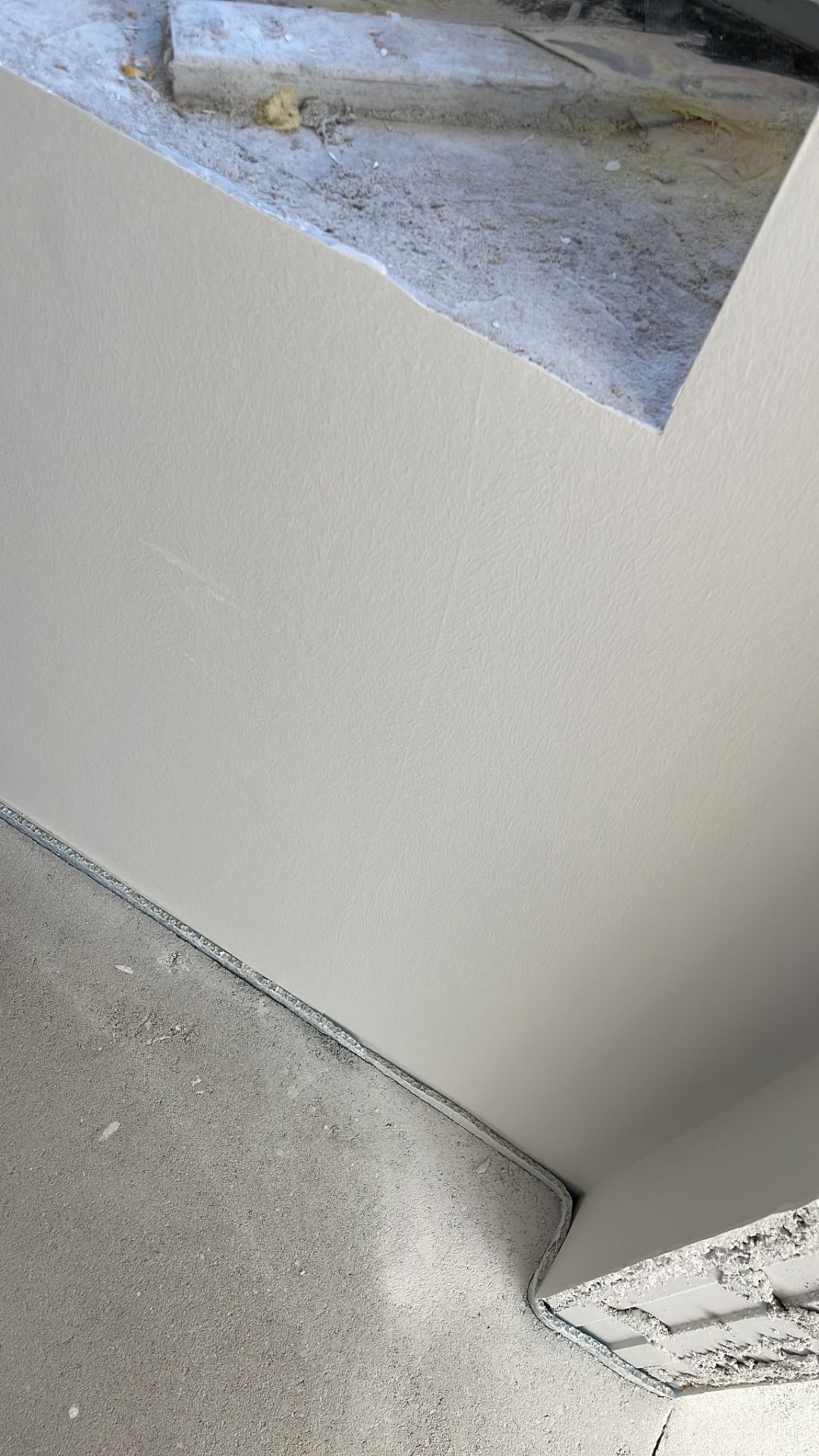

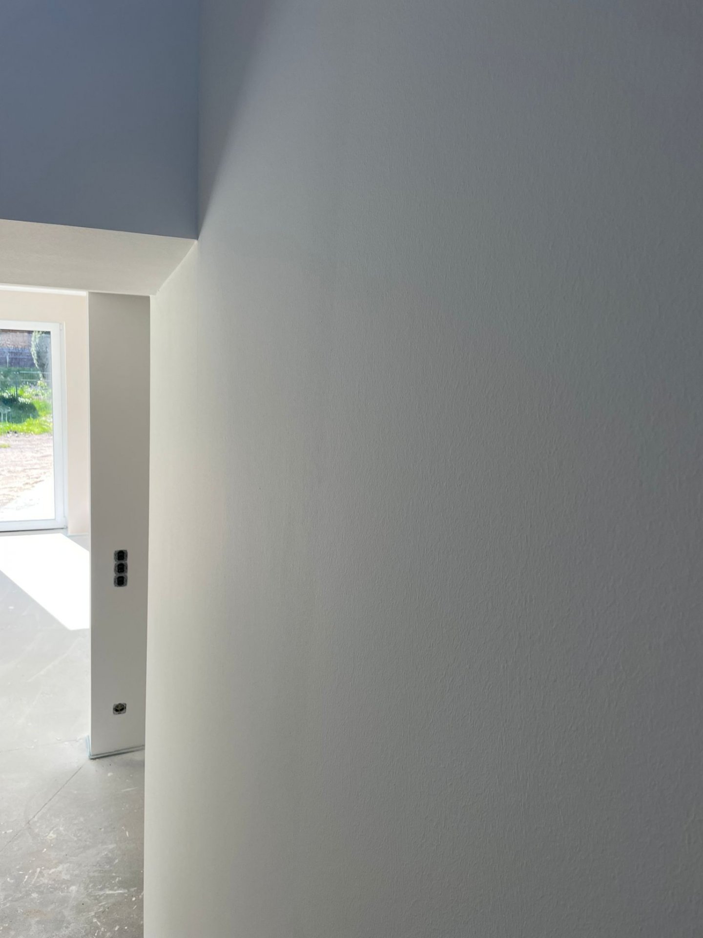

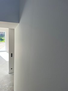

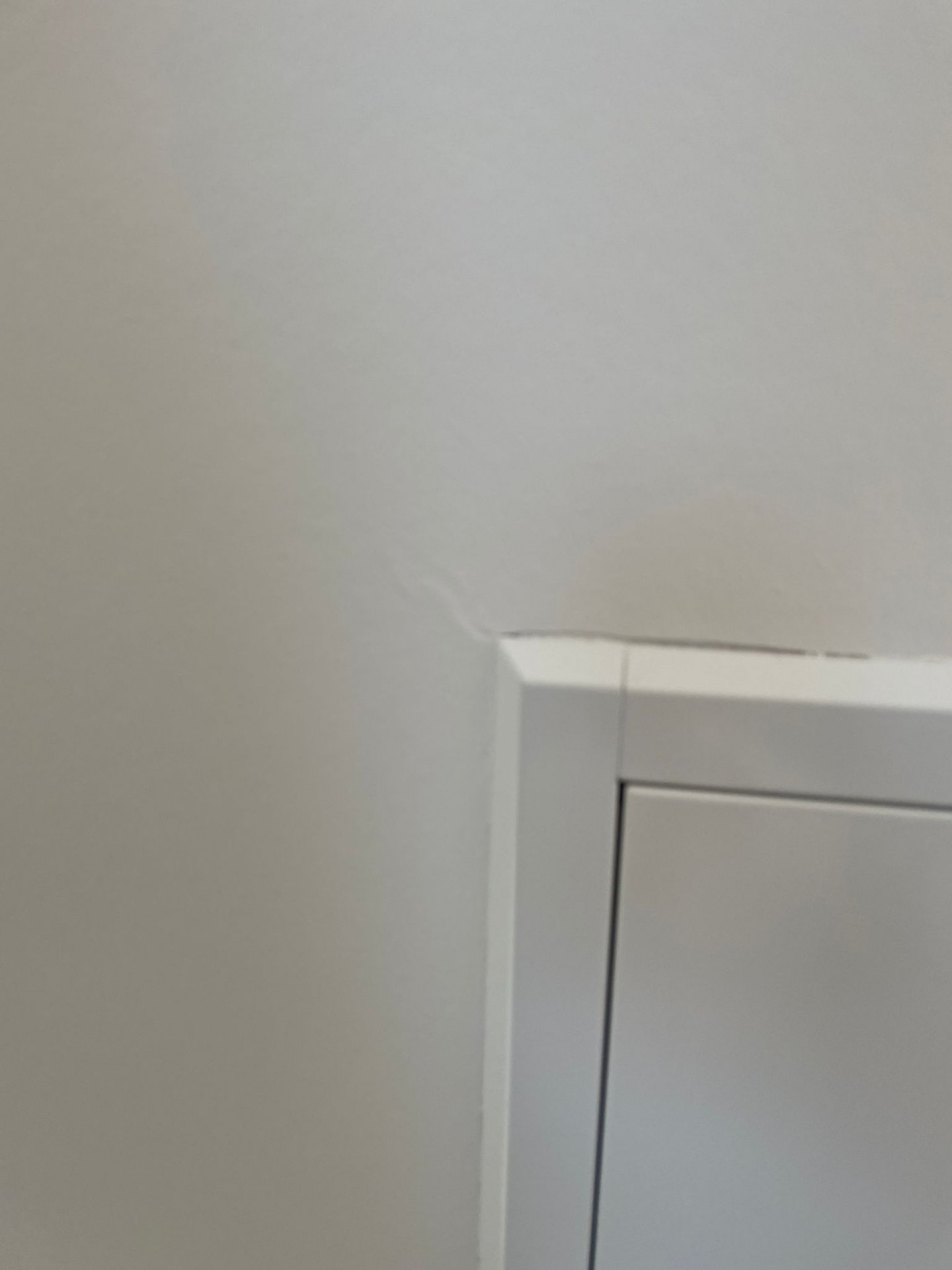

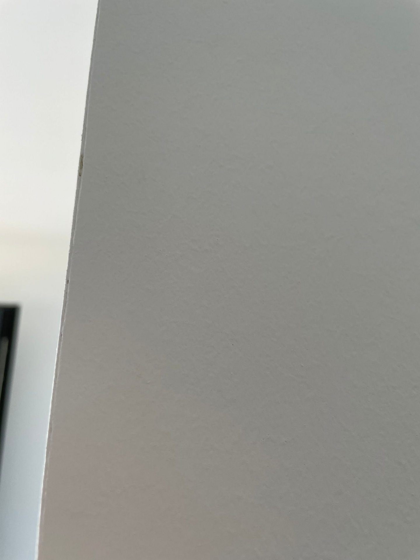

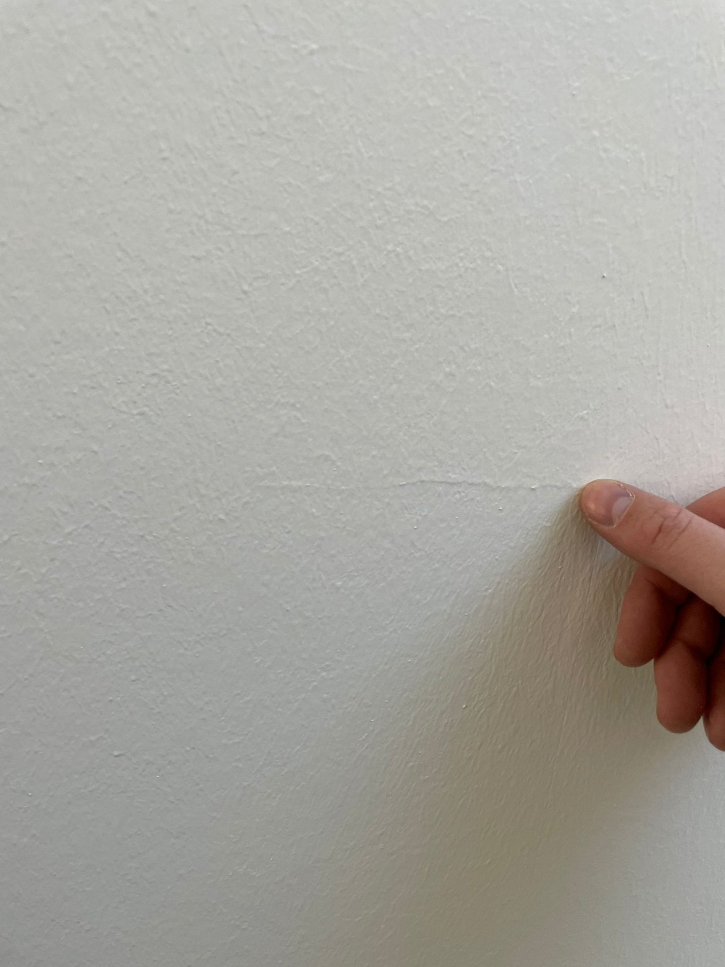

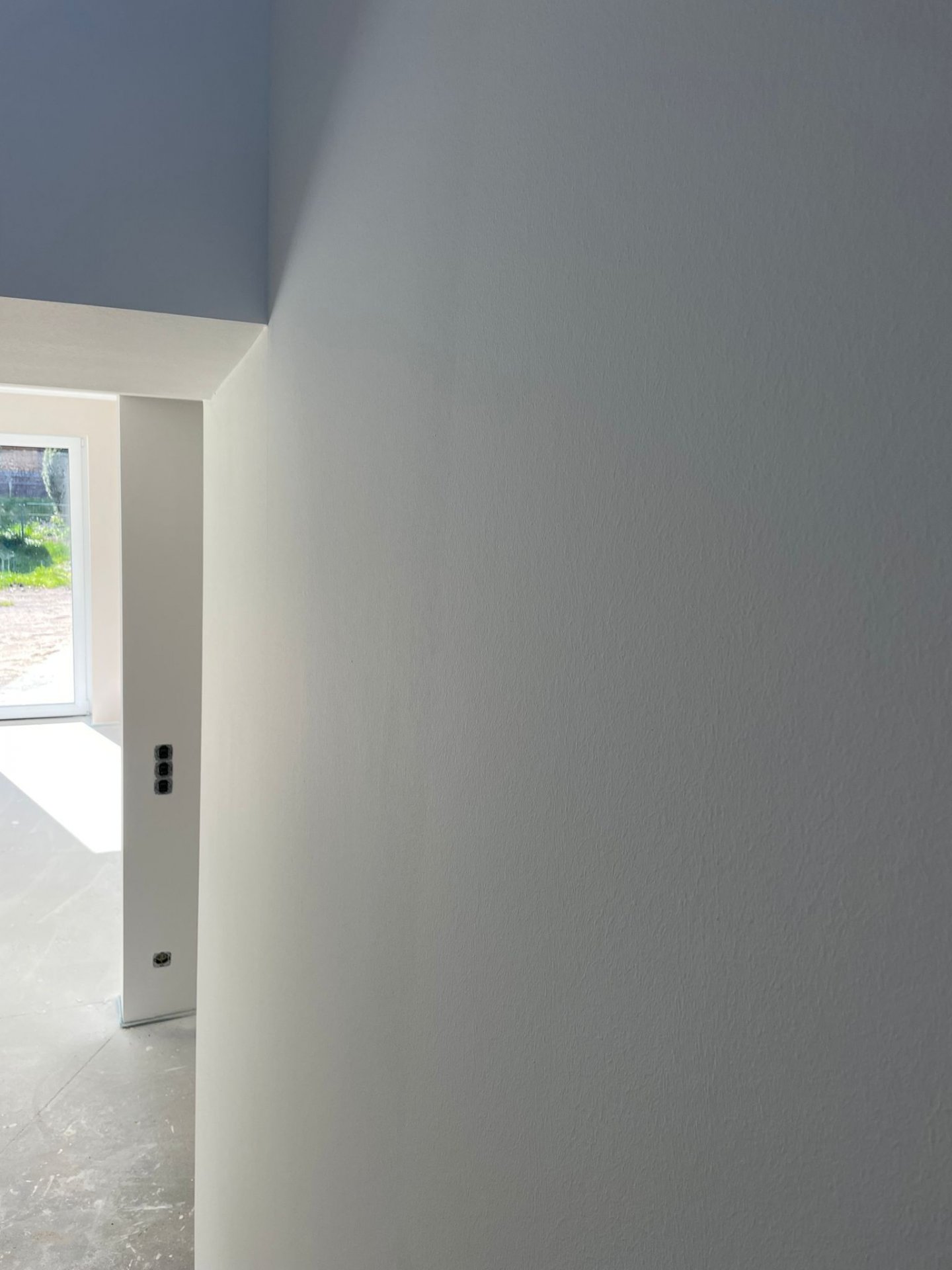

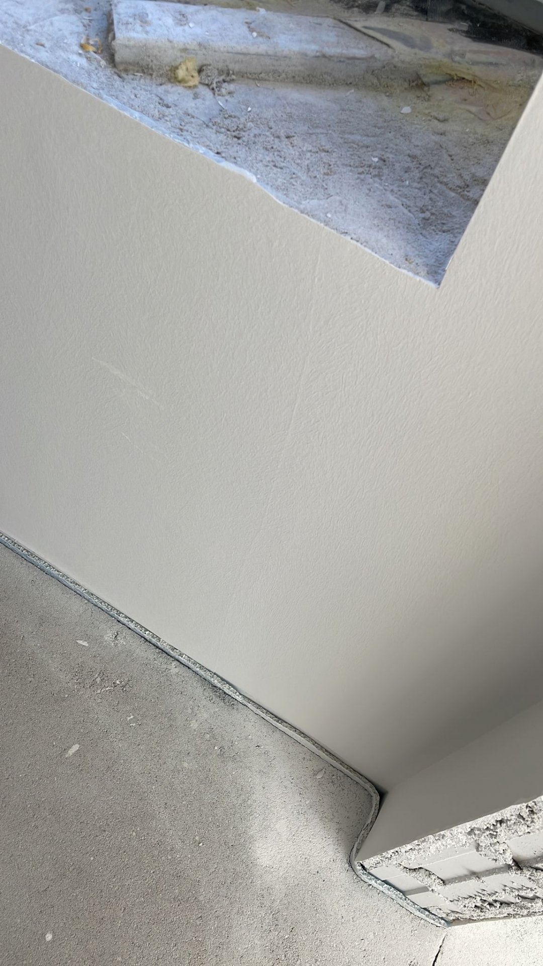

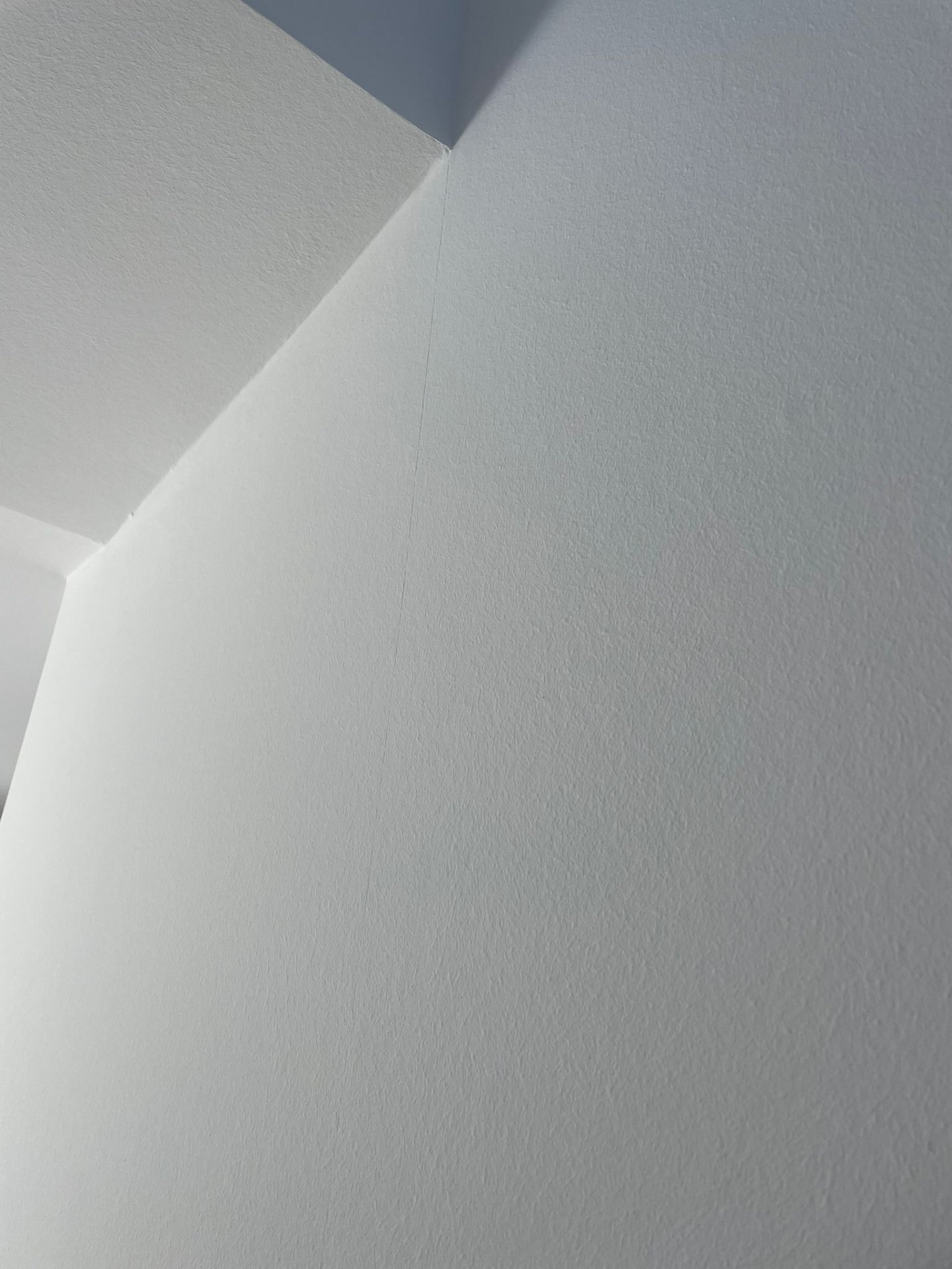

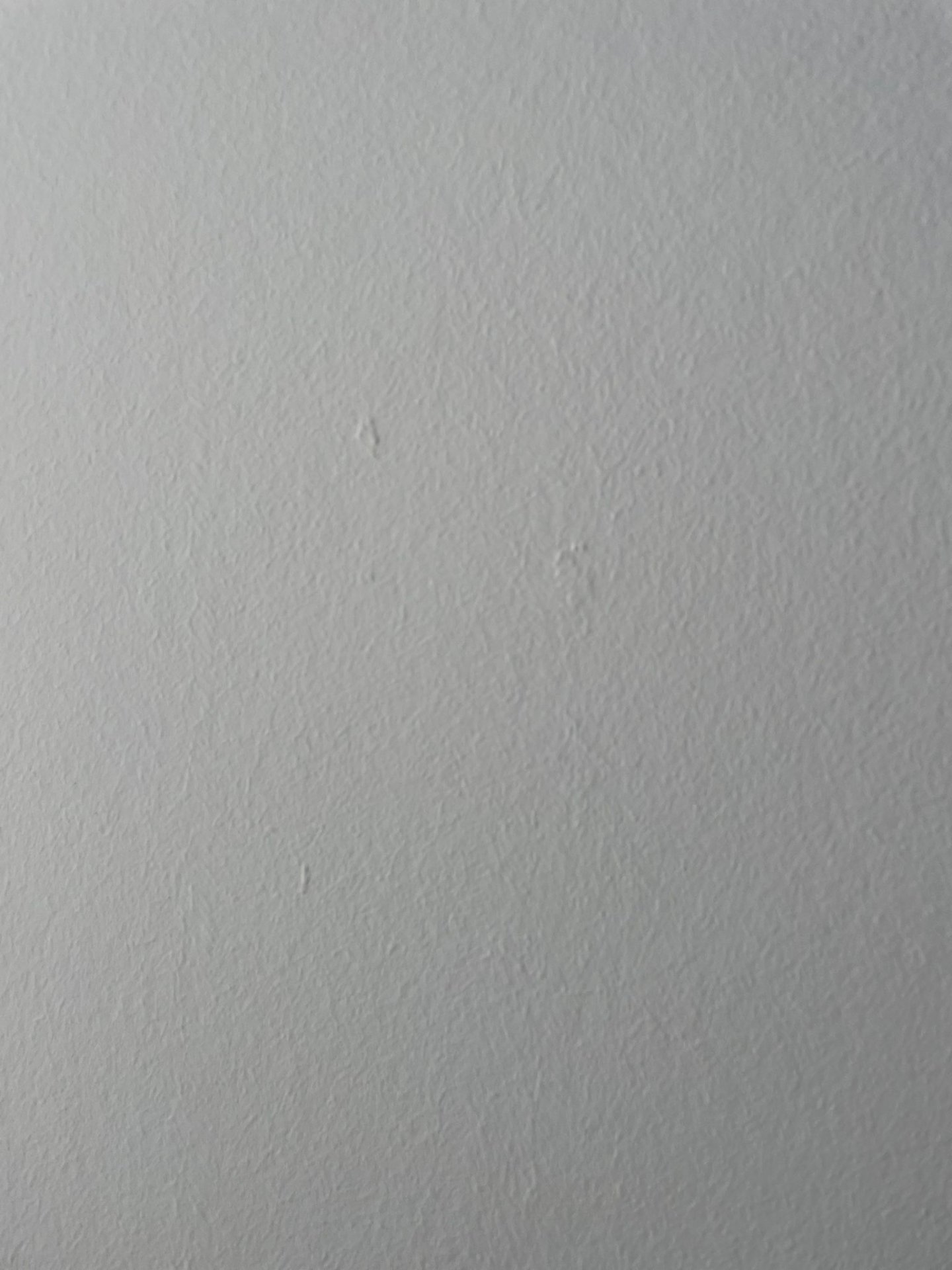

    Hallo liebe Experten,
    ich befinde mich aktuell in einem Neubauprojekt, welches sich langsam dem Ende nähert. Vergeben wurden die Malerarbeiten wie Wände und Decken glatt spachteln, schleifen, Malervlies zur Rissüberbrückung und 2x farbig weis streichen.
    Vereinbart wurden glatte Wände ohne sichtbare Vlies-Stoßkanten (Durch Doppelnahtschnitt ja auch problemlos möglich) und streifenfreie Wände/Decken (Aussage vom Maler: Genau das bekommt auch der Laie nicht selbst hin). Wir haben bis auf die Sohle und das Mauern eigentlich alle Gewerke in Eigenleistung gemacht, jedoch die Malerarbeiten explizit bei einem gut bewerteten lokalen Meisterbetrieb in Auftrag gegeben, da es sich um primär sichtbare Elemente handelt und da versteht meine Frau keinen Spaß ;).

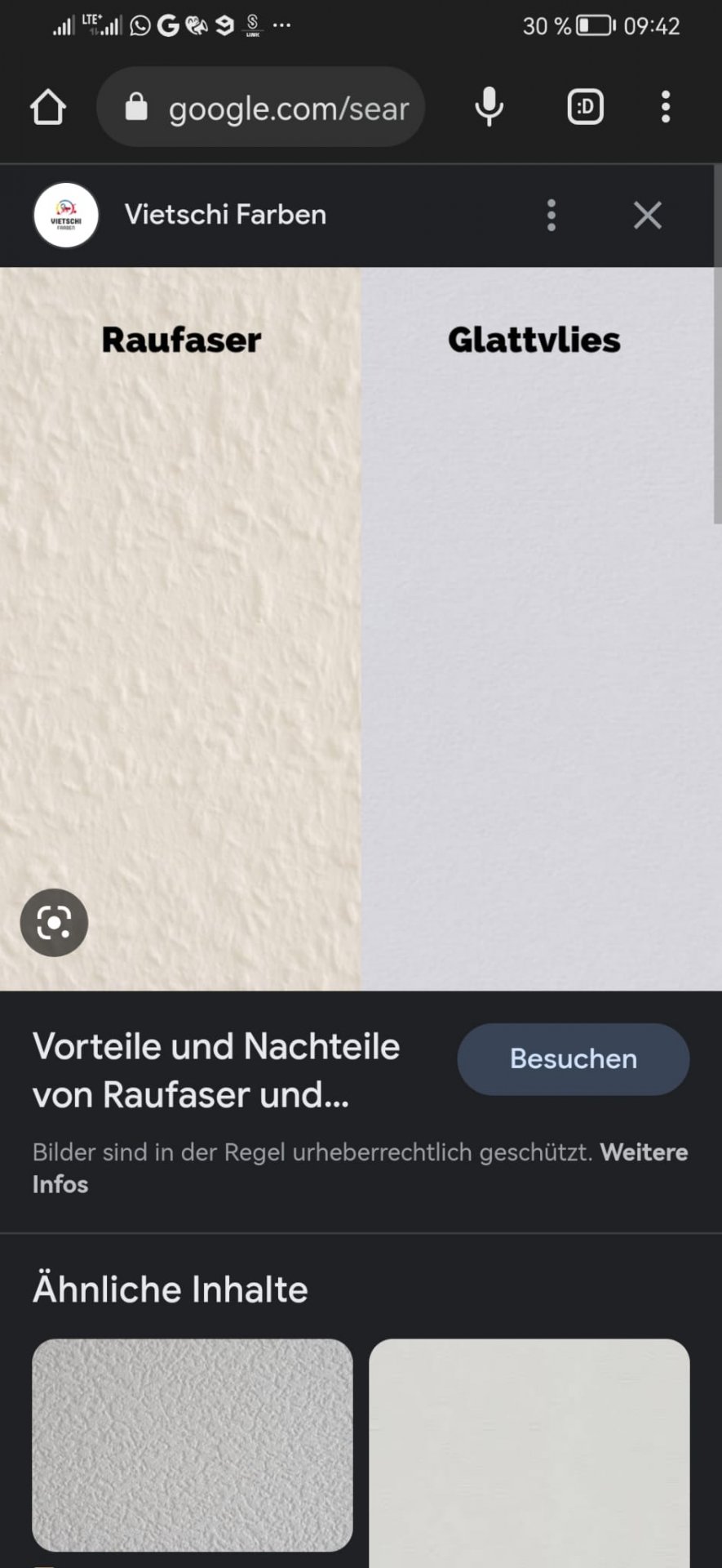

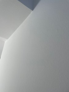

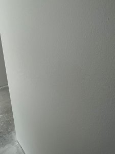

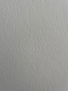

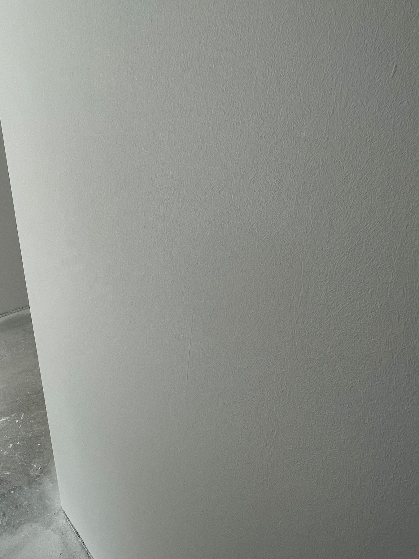

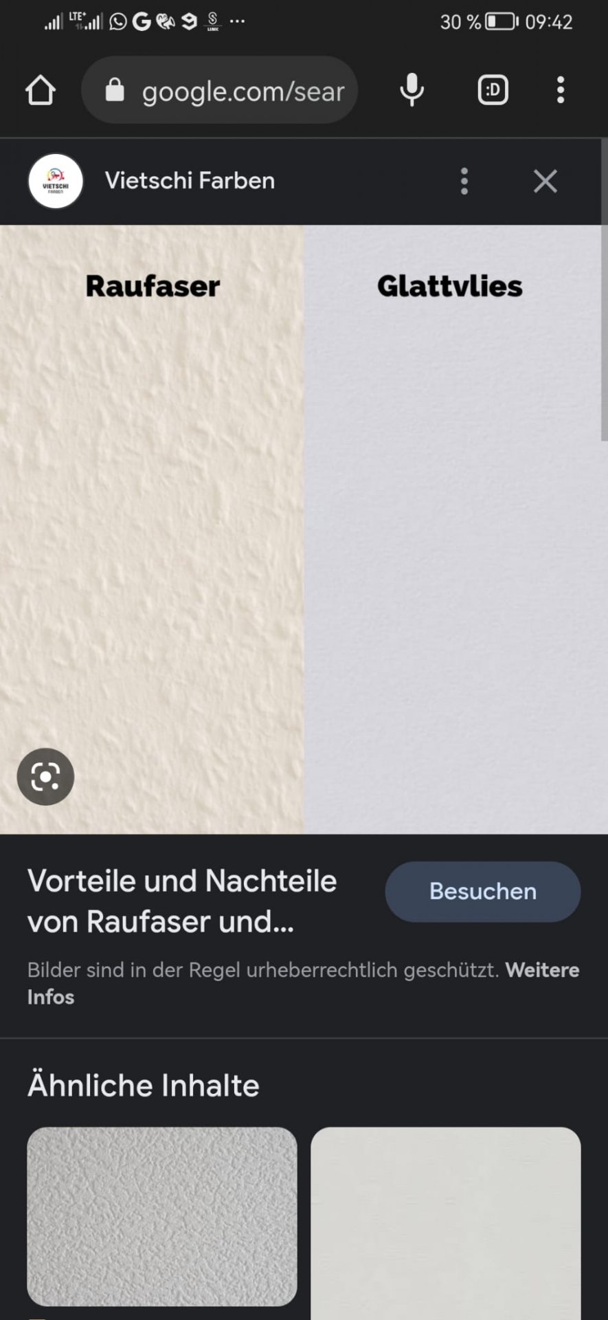

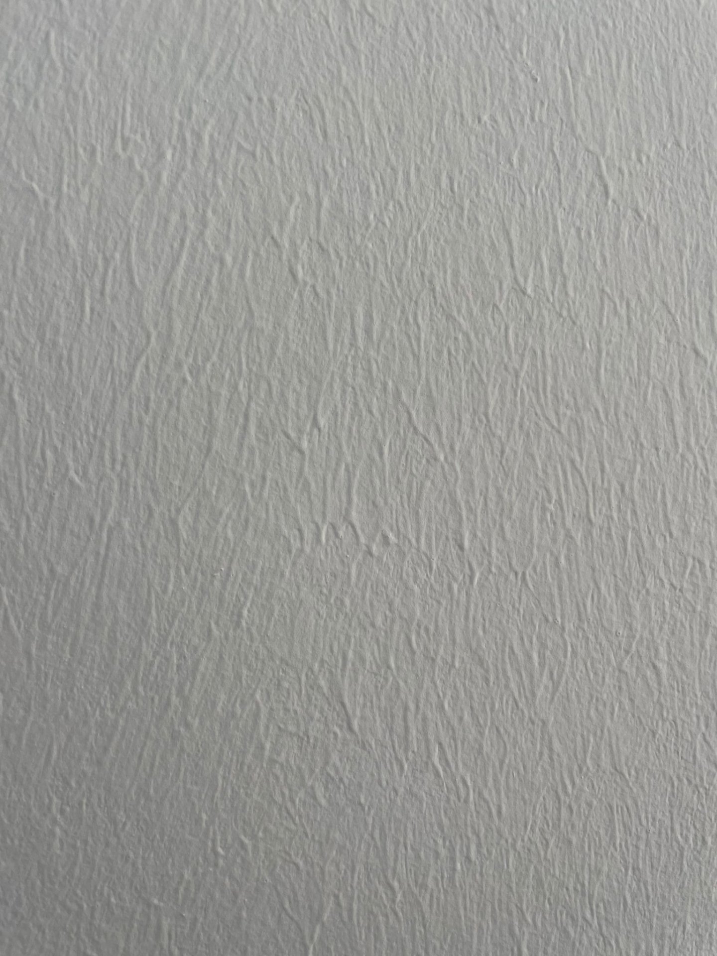

    Letzte Woche habe ich mir das fertige Malervlies (Quadra Glasvlies V140, 130g/m²) angeschaut und war von dem Ergebnis bisher ziemlich begeistert. Gestern haben ich nach Fertigmeldung des Malers das Resultat angeschaut und bin zurecht? enttäuscht, es sieht halt einfach nach Rauhfaser aus.

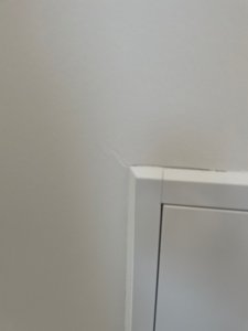

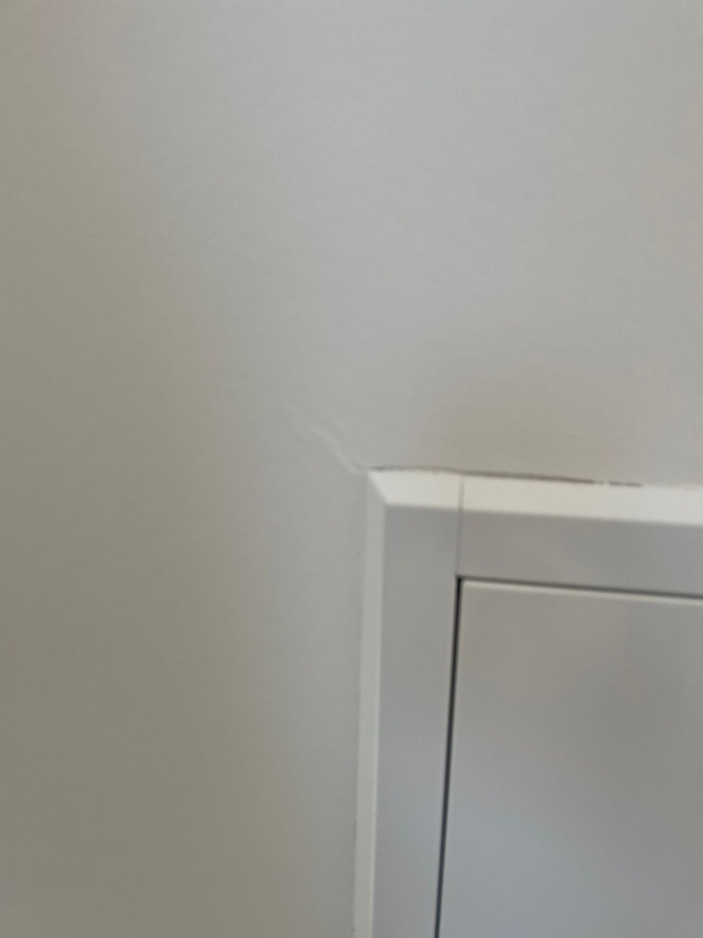

    Wurde hier zuviel Farbe verwendet? Bei einigen Stoßkanten fehlen 1-2 mm, die hier versucht wurden mit Farbe zu füllen, funktioniert natürlich nicht und man sieht deutlich die Mehrschichtigkeit an diesen Stellen. Ich wollte einmal ein paar Meinungn einholen, bevor ich nächste Woche in das Gespräch mit dem Malermeister gehe, die Abrechnung steht nähmlich an.
    Danke für jegliche Rückmeldung und beste Grüße!

    Da wurde wohl "füllende" Farbe verwendet und dann mit einer langfloorigen Walze gewalzt. Beides sollte man bei hochwertigen glatten Flächen unterlassen. Da sollte man eine nicht/schwach füllende Farbe und eine kurzfloorige Walze nehmen.
    Es kommt jetzt drauf an was da vertraglich vereinbart war, wenn die fertige Oberfläche richtig beschrieben war, dann tust dir leicht da den Mangel nachzuweisen. Wenn da nur der Ritus vereinbart war ("Streichen mit Farbe"), dann wirds schon schwieriger, da hilft dann nur der Krüppel der "gewöhnlichen Art und Güte" in Verbindung mit den gewöhnlich hohen Anforderungen die an eine Ausführung mit Glattvlies bestehen. Im zweiten Fall: Viel Spaß bei dem schwammigen Thema...
    Pack ihn bei der Ehre und frag ihn unumwunden, wieso seine Leute nicht wissen, dass man da eigentlich "Dünnschichtfarbe" und ne kurzfloorige Walze nehmen sollte...
