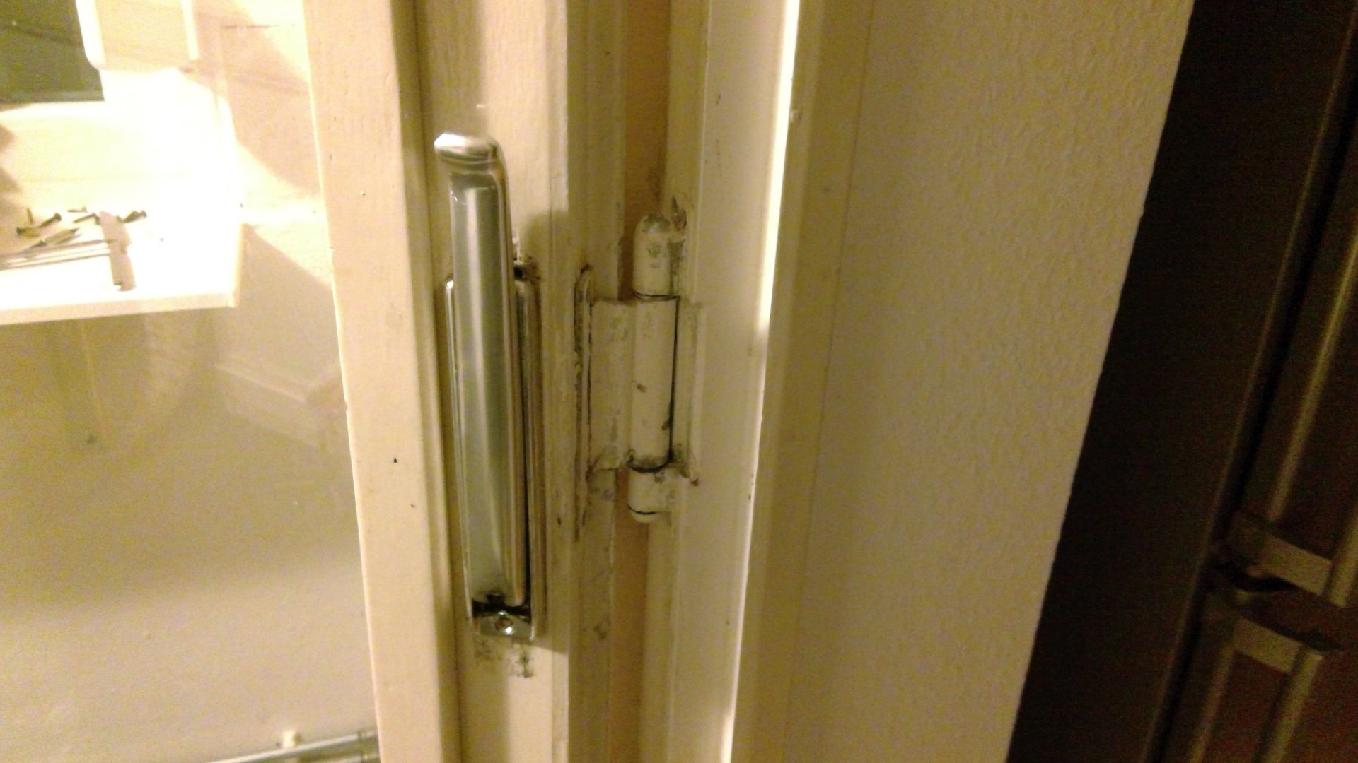

    ich möchte eine Balkontür mit einem alten Geze Hebeltürbeschlag (1960er Jahre) aushängen und weiß einfach nicht, wie das geht. Welche Schrauben muss ich an dem Beschlag lösen, damit ich die Tür hochheben kann, um sie auszuhängen? Kann mir bitte wer helfen?
    Danke und viele Grüße,
    Heike

    Am Handhebel ist oben eine Schraube sichtbar diese lösen. Geht nicht nicht ganz raus.

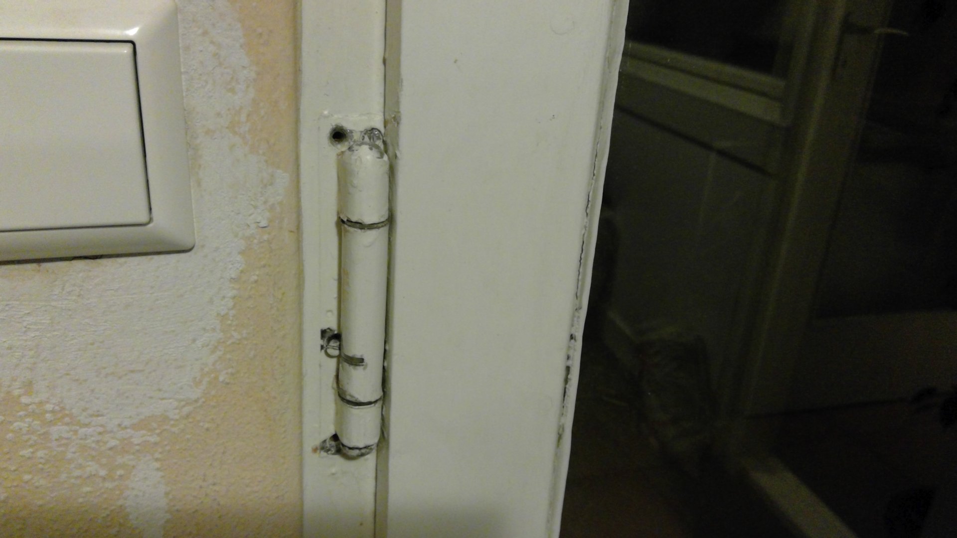

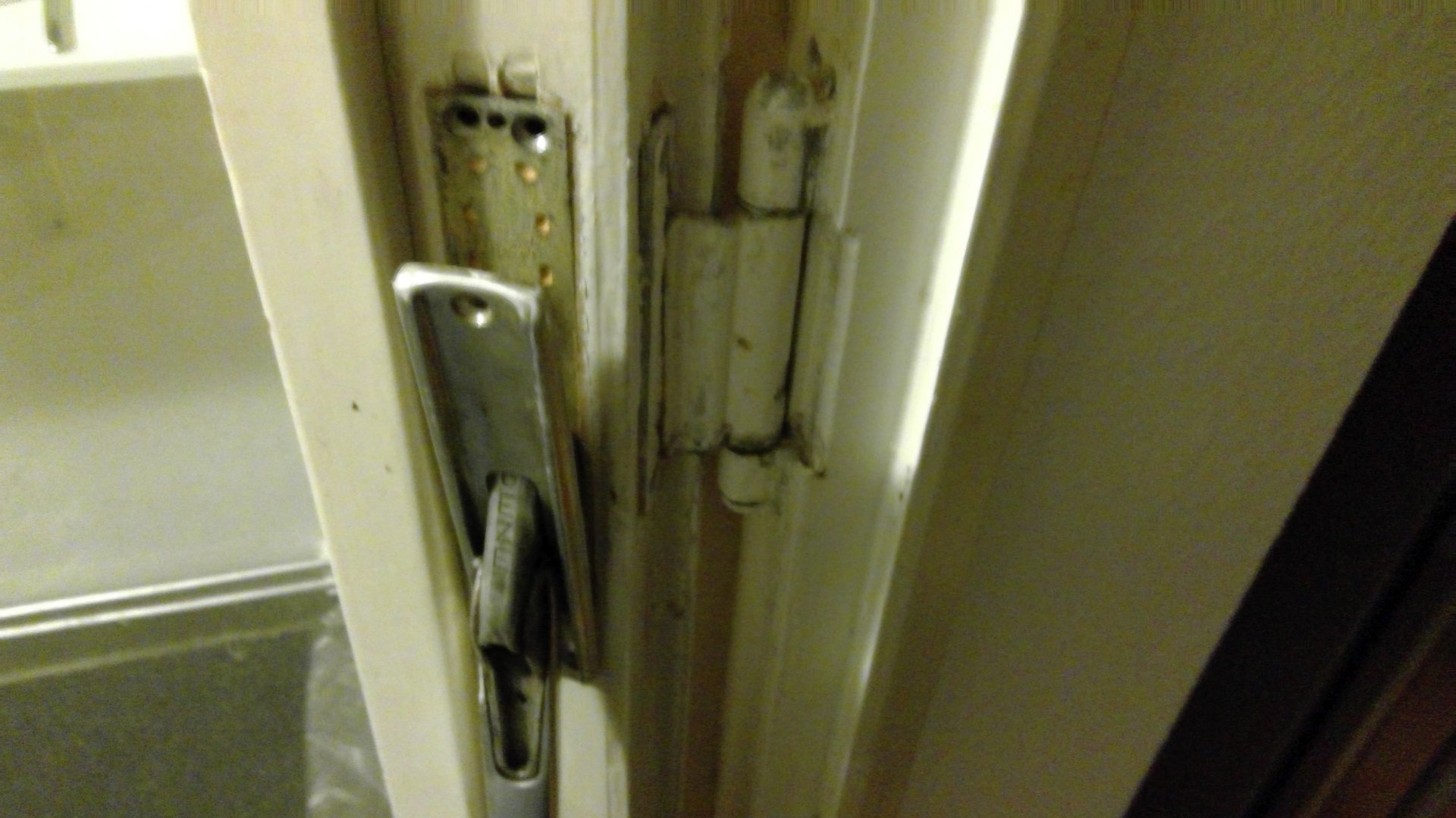

    Hm... mir erschließt sich die Technik nicht. Alle Schrauben, an die ich gut hingekommen bin, habe ich gelöst. Ich füge im Anhang mal Fotos von dem Hebeltürbeschlag mit. Vielleicht ist es so einfacher, mir einen Tipp zu geben. Mein Ziel ist ja, die Tür auszuheben. Dazu muss ich es irgendwie schaffen, in der Mitte die Befestigung zu lösen... WIN_20211005_20_53_15_Pro.jpg WIN_20211005_20_54_51_Pro.jpg WIN_20211005_20_53_42_Pro.jpg

    Dumme Frage: Tür und/oder Beschlag soll Repariert/instand gesetzt werden?.... Element soll ohne Schäden ausgebaut werden?`... Denkmalschutz?
    Bitte alle Schrauben wieder rein und Fotos machen: Komplette Tür von Innen und Außen, offen und geschlossen.
    So einen Beschlag habe ich noch nie gesehen.... habe aber einen Verdacht wie das gehen könnte.

    Das ist ein Huba Kontra muss überlegen ist 50 Jahre her als ich das gebaut hab

    Unten an dem Band steckt doch ein Bolzen/Schraube drin. Der muss sicher raus.
