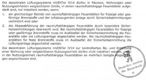

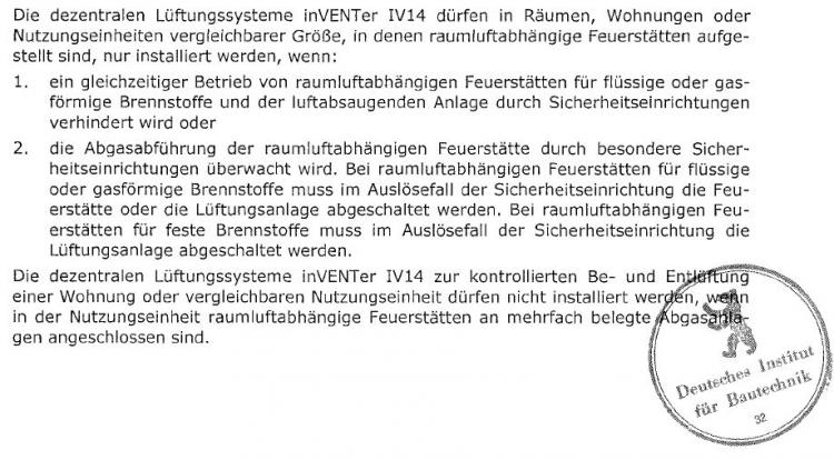

    Guckt mal hier:
    Das steht es eindeutig: Bei Raumluftabhängigen Feuerstätten ...
    Ist aber in meinem Fall nicht.
  6. #26 feelfree, 07.06.2013
    feelfree
    feelfree Gast
    Genau. Da steht eben nicht, welche Maßnahmen der Schorni bei raumluftUNabhängigen Feuerstätten fordern kann.
