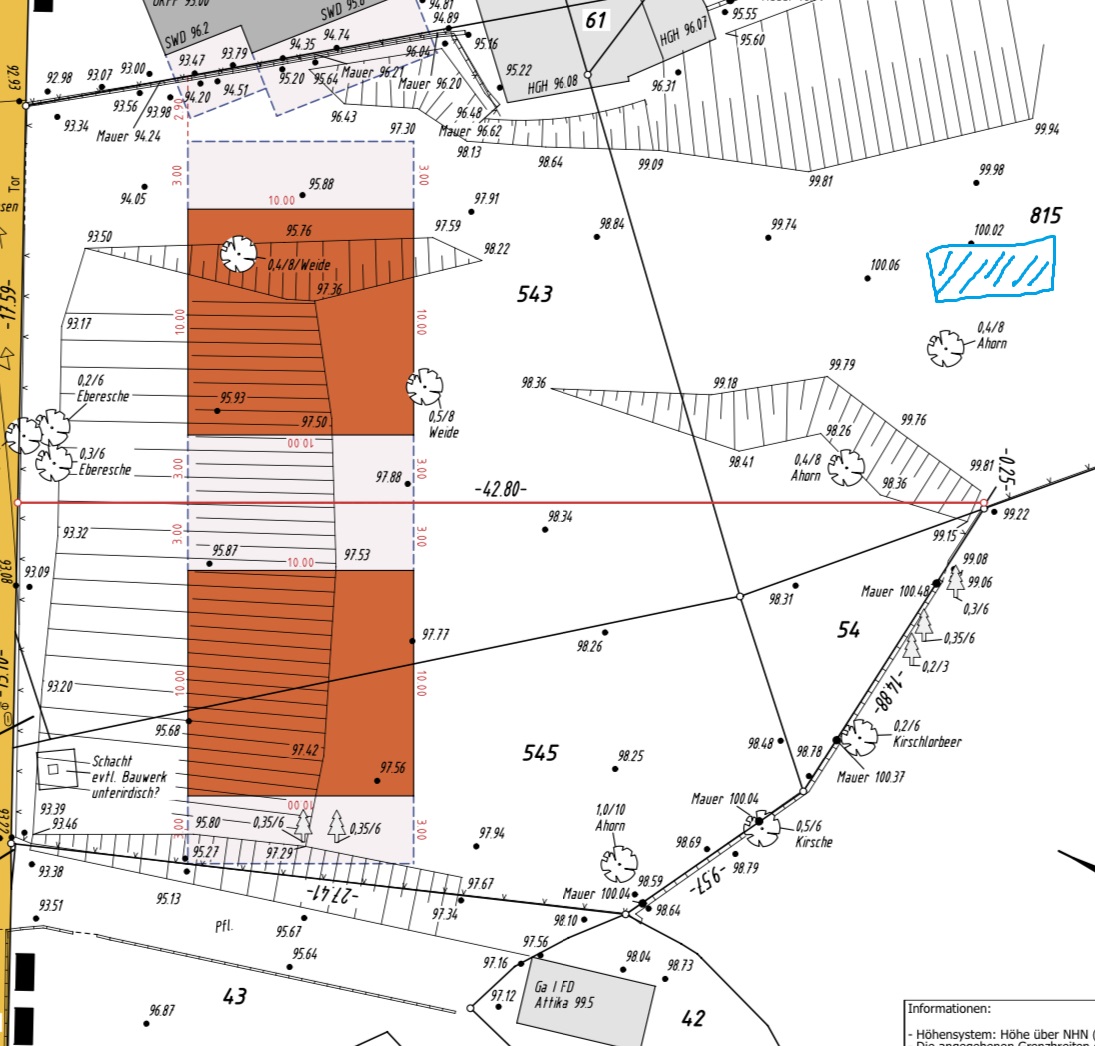

    ich habe mal eine Frage zu der Anlieferung von GFK-Pools. Da wir gerade genug gedankliche Baustellen haben, würde ich gerne die Kosten für die Anlieferung eines GFK Pools, vor und nach unserem Bauvorhaben ermitteln.
    Was kostet so ein Kran bzw. so eine Einbringung ungefähr. Geht das überhaupt auf die Entfernung
    Variante 1 (über das Haus)
    Unser Haus liegt in 4,5 Metern Höhe zur Straßenflucht, das Haus ist ca. 8,5 Meter hoch. Der Pool soll in ca. 43 Metern von der Straße entfernt in den Boden eingelassen werden. Würd für mich bedeuten, man benötigt einen Kran mit 42 Metern Länge. Oder gibt es da eine andere Lösung/Transportmittel den Berg hoch...->
    Variante 2 (am Haus vorbei)
    Hier müsste man dann irgendwie den Pool zwischen den beiden Häusern (6 Meter Platz) den Hügel hoch einmal 4,5 Meter Steigung und weiter hinten ca. 1 Meter Steigung hochschieben (wie auch immer). Insgesamte Entfernung von der Straße 43 Meter.
    Variante 3 (vor Baubeginn)
    würde ich gerne später machen, da ich es bis Hausbaufertigstellung nicht mehr schaffe zu planen. Es sei denn, Var. 1 und 2 sprengen den finanziellen Rahmen. Dann muss ich wohl irgendwie.
    Stahlwand, und Styropor kommen nicht in Frage.
    Variante 4 (später Mauern)
    Was haltet ihr davon, kennt jemand einen guten Poolbauer in NRW?
    Anbei der Lageplan

    80 to Mobilkran sollte hinkommen, je nach Gewicht. Beim regionalen Kranservice anfragen

    Von bis, kommt wie ich schrub, auf die Region an. Hamburg ist teurer als Kleinkleckersdorf. Ne Kranstunde liegt irgendwo bei 160 die Stunde, aber Kranstunden sind eine Sache, dann gehts ja weiter, Genehmigung, BF3, An-Abfahrt, Sperrung. Deshalb den regionalen Kranonkel anrufen, der schaut sich die Baustelle an und sagt, was es kostet.

    Gefährliche Schätzung: Ein Hub und je nach dem wann und wie und wieviel drum herum zu tun ist: 500-1.500€. Es sollte jedenfalls gemessen an den Gesamtkosten des Pools noch einigermaßen erträglich sein. Je „einfacher“ Du das hältst, desto günstiger wird es. Wenn der Kranservice da erstmal wochenlang recherchieren muß, sich mit Ämtern balgen muß, etc… dann kostet das halt.
    Was hier wichtig ist, ist die Vorbereitung. Da sollte nicht nur die Grube wirklich fertig vorbereitet sein, sondern auch alle Termine wochenlang vorab abgestimmt und auch vertragl. fixiert sein, sonst wird die Straße gesperrt, der Kran kommt, aber der Pool fehlt, drei Tage später kommt dann der Pool, der Kran fehlt aber und die Straße ist nicht abgesperrt und wenn das Drama dann Wochen später ein Ende nehmen soll, dann hat der Poolbauer Urlaub und der Pool sitz dann bisschen ungeschickt in der Grube und dann geht das nächste Drama los…

    unter 1500, bei mir in der Gegend eher 2500 sehe ich da überhaupt nicht dass da was geht mit Kran

    Was wiegt der denn etwa?
    Haste Platz, dass du den an nen großen Mobilbagger hängst und der das dann nach hinten fährt?

    Ja wie viel ist es denn jetzt? Und wie sind die Maße von der Wanne?
    Was sollen wir für Ratschläge geben, wenn die grundlegenden Informationen fehlen?

    Ich denke mal, das ist sowas wie das hier: bummelig 1200 kg...

    1,2 t hebt locker auch der kleine Bagger. Das Problem sind eher die Abmessungen. Pool plus Kette plus Bodenfreiheit plus etwas mehr für am Hang, da kommen schon ein paar Meter zusammen, die der Haken in die Luft muss ...
