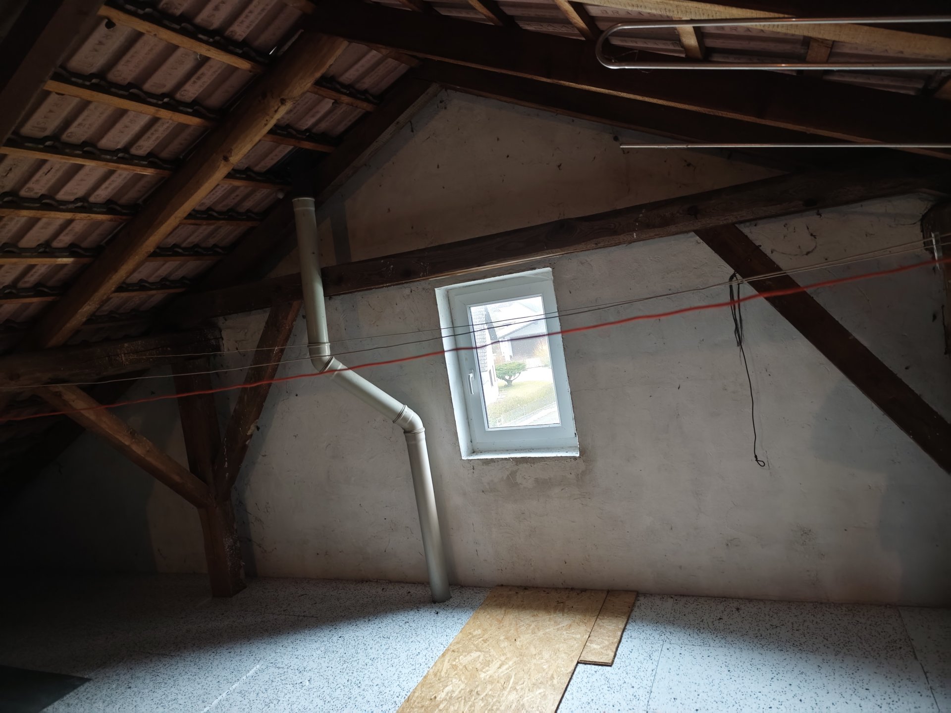

    Hallo, ich möchte den Dachboden ausbauen. Die Giebelmauer ist nur 24 cm stark und muss innen gedämmt werden. Wie muss die Dämmung aufgebaut werden bis zur Rigisplatte um Schimmel zu vermeiden und den Taupunkt nicht zu verschleppen. (Trockenbau).
    Ich habe noch übrige EPS35 Styropordämmplatten aus der Bodendämmung die ich gerne verarbeiten würde (müssen sonst entsorgt werden). Kann ich die mit Bauschaum an die Wand kleben oder wie kann ich die am besten verarbeiten?

    Also ich würde die Isolierplatten innen an die Wand kleben dann entsprechend dick isolieren nach innen, dann eine Dampfsperrfolie anbringen (alles luftdicht abkleben) dann kommen die Rigipsplatten drauf.
    Fängt mir die Wand nicht zu schimmeln an wenn die Isolierplatten an die Wand geklebt werden? sollte man evtl. einen Luftspalt zwischen Wand und Isolierplatten lassen das die Wand trocknen kann?

    Kann ich die vorhandenen 80mm EPS Platten verwenden zur Giebeldämmung und wie hat der Aufbau zu erfolgen bis zum Trockenbau? Danke schon mal.

    Kannst alles dafür verwenden. Aber kannst Du auch garantieren, das Du die Platten hermetisch mit Folie abtrennen kannst? Falls nein, wird es gammelig.
    Ich würde
    empfehlen.
